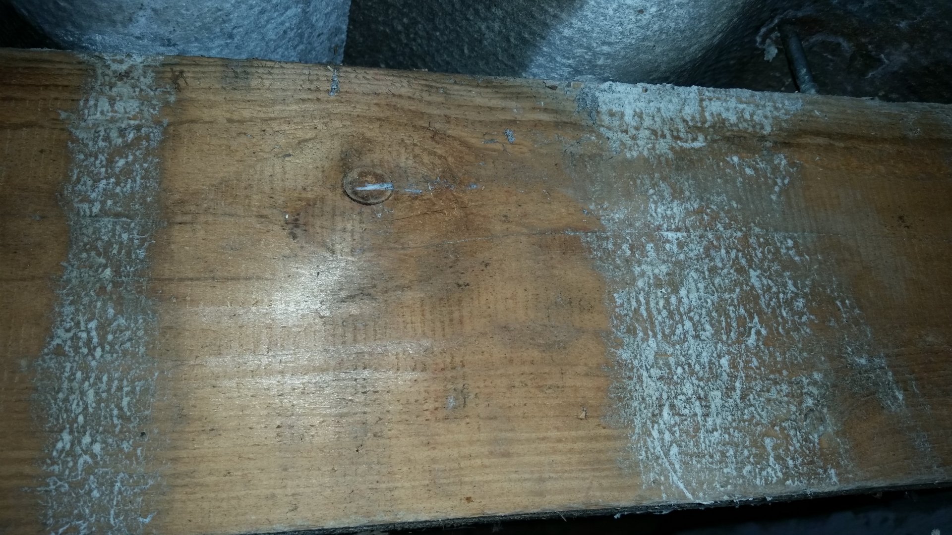

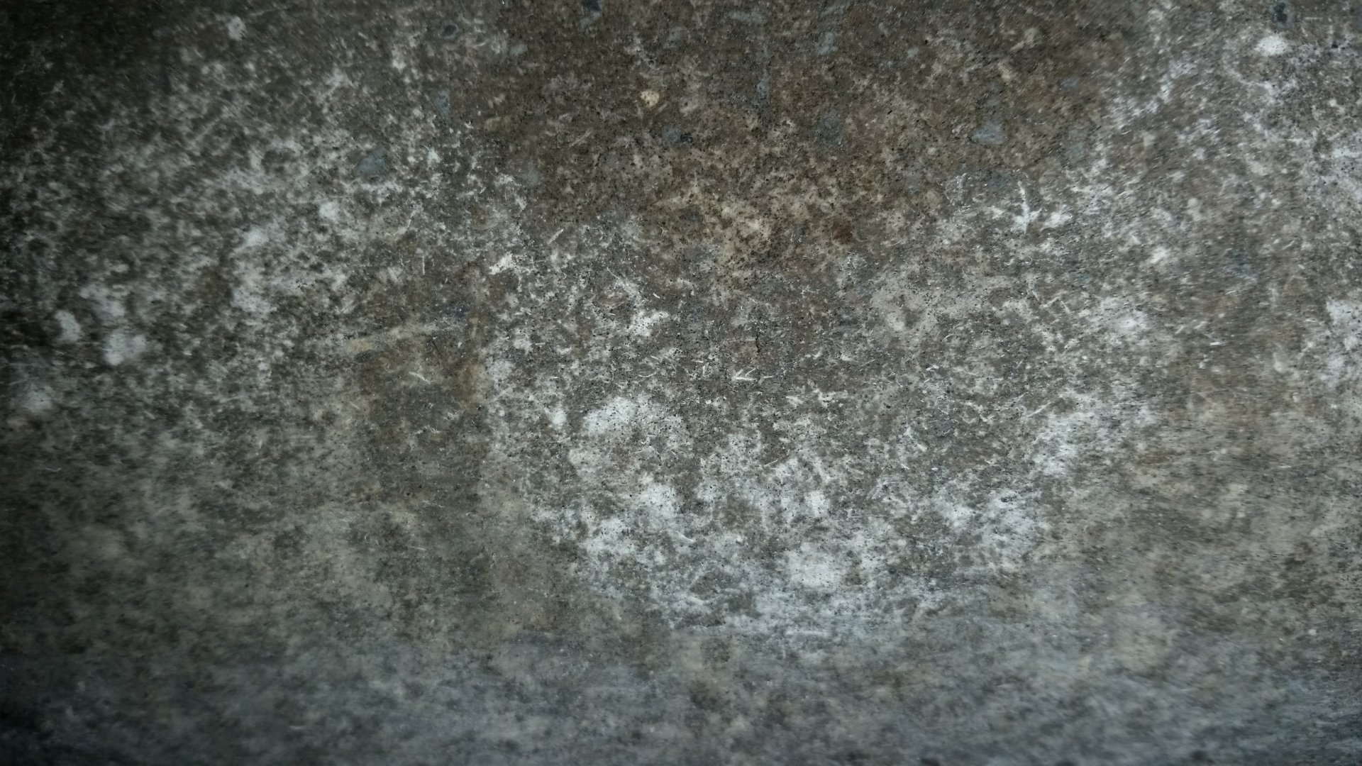

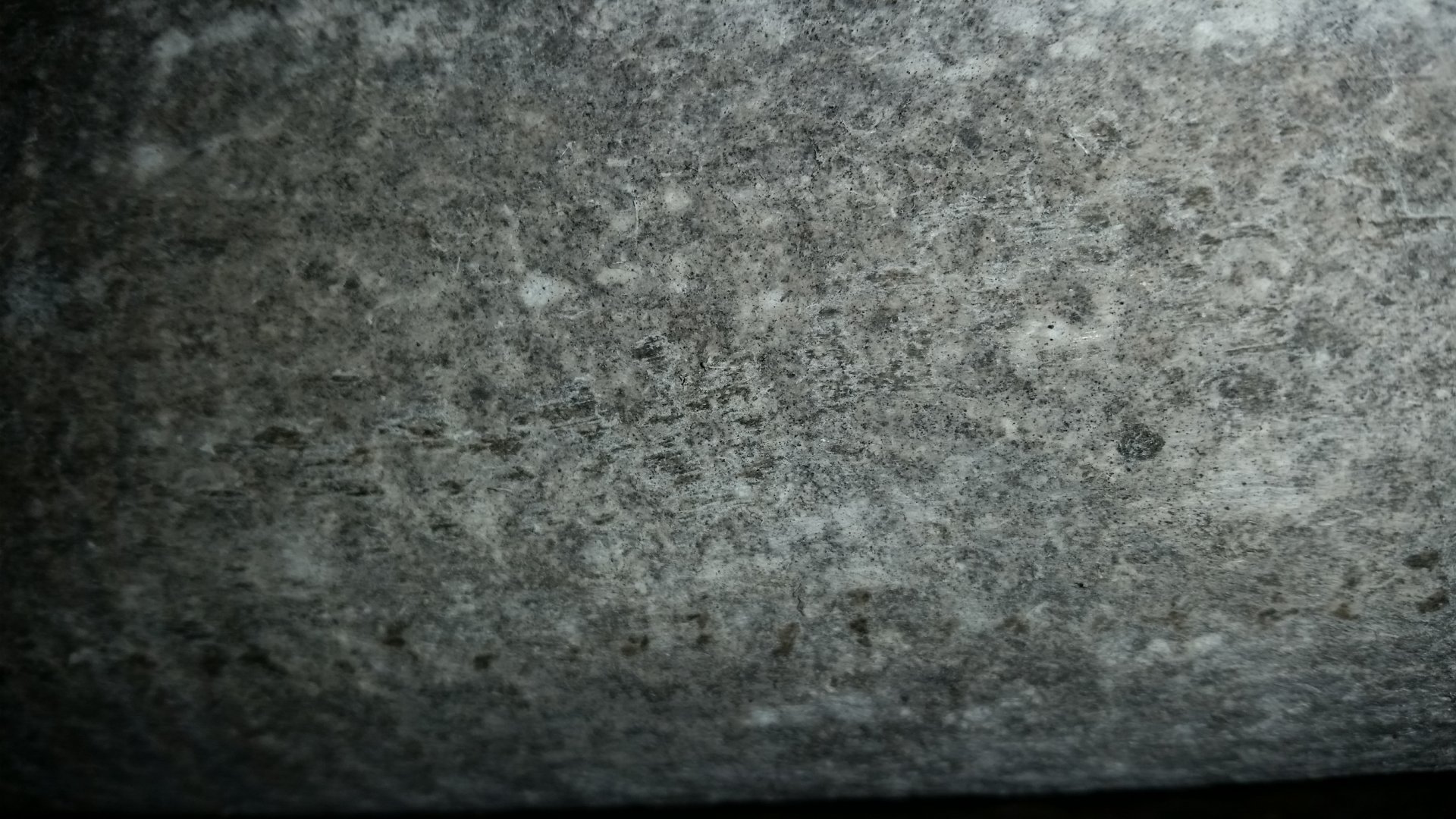

    Hi,
    mit Erschrecken mussten wir nach einer Reportage im TV feststellen, dass wir "stolze" Besitzer eines Asbest-Garagendaches sind. Das Dach wird definitiv in den nächsten 2 Jahren von einer Fachfirma ausgetauscht, gar keine Frage. Zumal es seit letztem Jahr undicht ist und sich mit Wasser vollsaugt.
    Jetzt sind wir aber total verunsichert, ob wir unsere Garage überhaupt noch betreten können, dort Parken, oder unsere Gartengeräte noch benutzen können. Ich habe natürlich das ganze Forum auf und ab gesucht. So wie ich das verstanden habe, ist das Asbest in den Platten stark gebunden. Wenn die Platten nicht zerbrochen werden, geschliffen,... tritt kein Asbest aus. Die Platten sind augenscheinlich in Ordnung. Außer die Löcher durch die die Befestigungsschrauben gehen, ist nichts gebrochen. Oben befindet sich Moos und an einigen Stellen Plazt Belag ab.
    Innen läuft mittlerweile nach Starkregen Wasser rein und an den Balken befinden sich seit kurzem so weiße Streifen (s.Bild) an den Stellen an denen Wasser runterläuft. Wird dort der Asbest rausgespült und verteilt sich schön wenn der Balken wieder troknet? Mein Mann sagt schon ich spinne, aber ich seh überall schon Asbest, vorallem weil die Platten an der Innenseite in der Garage so rau und fasrig sind. Drum wollte ich mal nachfragen. Ist das Asbest das dort rausläuft, ist die Unterseite immer so rau und weis, oder schaut da auch schon Asbest raus und verteilt sich?
    Vielen Dank schonmal
    vg Anna

    Dein Mann hat Recht.

    Aber was ist das dann für weises Zeug?

    Sehr verdächtige (Beschictungs-?) Streifen..
    Mach doch mal ein Übersichtsbild 2X2 m

    Man sieht doch sogar den Spalt am Licht.
    Da läuft halt einfach der Dreck und das Wasser an der Stelle den Balken runter, das Zeug darauf wird eine Flechte oder aus den Dachsteinen gelöste Mineralien/Kalk sein.
    Gut ist es auch nicht aber "Asbest" löst sich nicht aus den Dachsteinen und setzt sich am Balken ab :)
    Und sogar wenn, sicher nicht in toxischer Konzentration, außer du hast eine Neigung mehrmals täglich Dachbalken abzulecken oder abzuschnüffeln

    Hallo Anna 18,
    ich finde es mutig dass du wissen willst wie gefährlich das sein kann.
    diesen Fall, dass es weisse Schlieren hinterlässt habe ich so auch noch nie gesehen.
    wie simon84 sagt-es gibt wenig chancen dass die auslösung die Asbestfasern sind.
    und wenn, ob die jetzt an den Balken Kleben oder an der alten Platte?!, wenn Ihr das Zeug abbaut oder abbauen lasst, muss man die geeignete Schutzkleidung tragen und richtig entsorgen/ablegen! falls Ihr das selber macht, macht es bei Regen oder Nebel. die Feuchtigkeit unterbindet den Staub.
    Wir haben in der Umgebung sehr viele Asbestdächer dieser Art; Die Schulungen und Entsorgungsmassnahmen bestehen in einer Messung-wieviel Staub in der Luft ist, und der Staubentsorgung während der Baustellen! die Gefahr ist alles andere als unbegründet.
    ich kenne trotz allem keinen konkreten Krankheitsfall, auch nicht die Farmer die 2 x 100m lange solcher Ställe haben und ihr leben lang darin gearbeitet haben. man muss nicht hysterisch werden.
    Die (teilweise) Berufskollegen hier in Frankreich haben viele empfehlungen für Frührenten wegen Arbeitsplatz in Asbestunmebung ausgesprochen, Die Leute haben aber alle ein schönes Rentnerleben ohne nennenswerte Zwischenfälle. was nicht heisst dass das Thema nich begründet wäre!
    Probleme im Rentnerleben tauchen oftmals eher in der Herz-Kreislaufzone aus, was eher den tierischen Proteinen oder chemie in der Nahrung zuzusprechen wäre, wenn man es genau nimmt.. (also jetzt nicht darauf rumhacken, dies ist nicht der Ort um solche Themen Seitenweise zu erörtern. wenn dan in Privat .gerne..)
    Trotzdem ist Vorsicht angesagt. mal ganz konkret praktisch: Du hast keine grössere Gefahr als wenn du im Auto hinter einem modernen Katalysator hinterherfährst, der zwar nicht Asbest aber dafür Platin fasern aufwirbelt. die Normen oder alarme dafür sind eben noch nicht so weit! Als diese Dächer früher installiert wurden war auch noch keine Warnung ausgegeben.
    Dies heisst nicht dass es ungefährlich ist oder die Gefahr schnell abgetan werden sollte!
    -> der praktische tip ist: feucht halten. nur der Staub kann wirklich was anrichten. falls es im Sommer also sehr trocken wird und dann irgendwie Staubgefahr droht, einfach besprühen. Staub bleibt kleben. beim Reparieren natürlich im Niesel-Regen die Platten bewegen. oder mit Acryl- oder Silikon-kartuschen provisorisch abdichten, ohne zu bewegen. wenn Ihr ein Loch bohrt: die normalen Baustellen-Staubsauger nehmen zwar den Staub auf, verwirbel diesen aber wunderbar im ganzen Raum wieder. dies geht also nicht. mindestens Klasse-M Staubsauger, für Asbest-feinstaub gibts auch noch bessere.
    Die grossen Abbruchfirmen verwenden natürlich Saugrohre, die den Staub erst ausserhalb des Gebäudes wieder freilassen, so gut gefiltert wie möglich. falls trotzdem was durchkommt wirds also bei den Nachbarn verteilt ...
    jetzt ist aber gut mit der panik. gutes Essen, wenig chemie und sauberes, energiereiches Wasser sind eher wichtiger als diese Gefahr. einfach so viel vermeiden als möglich.
    Grüsse , christoph
