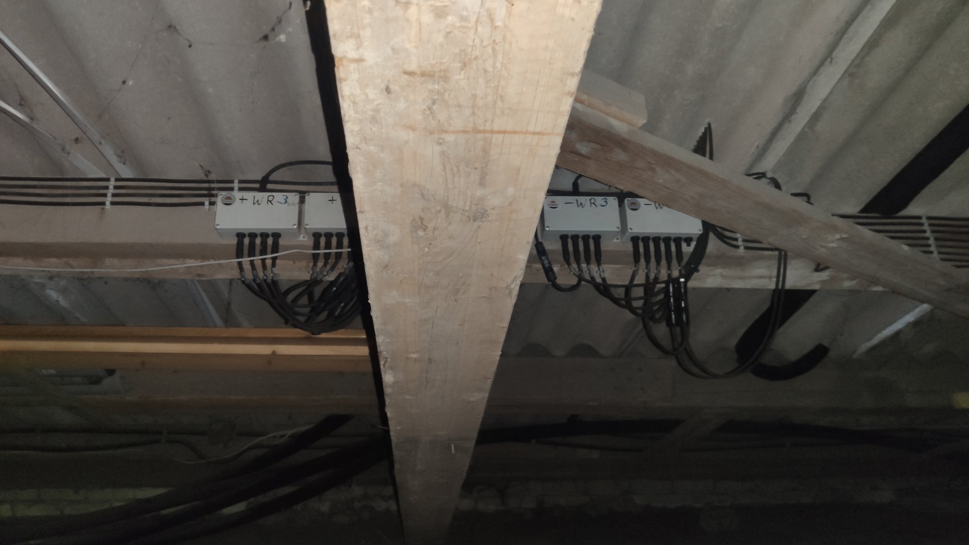

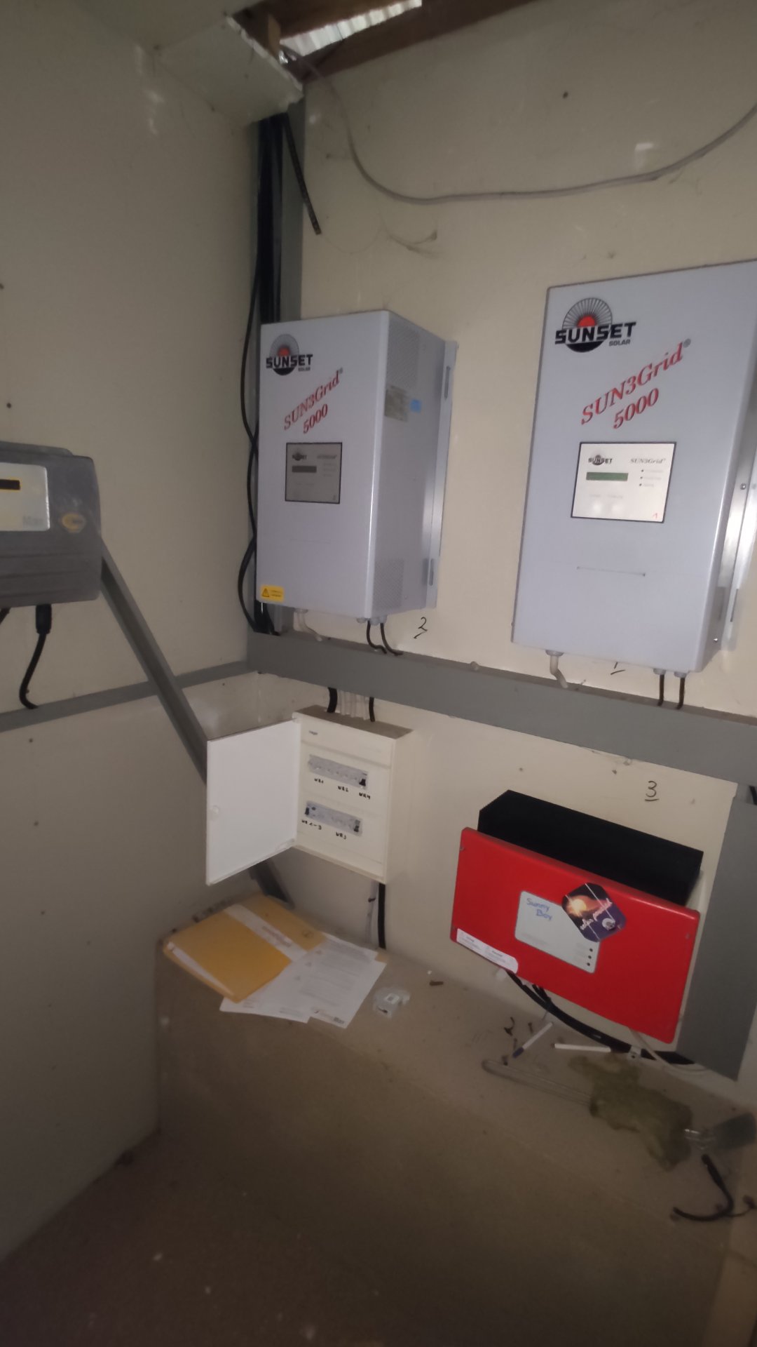

    Warum die PV-Anlage abgeschaltet wurde weiß ich nicht. Weiß auch nicht, wie diese abgeklemmt wurde. Hab nur gesehen, dass die Wechselrichter scheinbar noch mit den Modulen verbunden sind, da diese auf Knopfdruck immer noch leuchteten, aber eben "Störung" anzeigen. Insofern weiß ich nicht, ob ein Eli zwingend aufs Dach muss. Oder muss die Verkabelung bei jedem einzelnen Modul überprüft werden?

  7. #7 pocoloco76, 15.06.2026
    pocoloco76
    pocoloco76
    15.06.2026
    Hier mal zwei Fotos. Vielleicht hilft das ja...

    Wenn er es richtig macht, schaut er sich auch die Verkabelung auf dem Dach an. Immerhin haftet er mit seiner Unterschrift für die Neuanlage - und das ist sie, auch wenn sie schon lange montiert ist.
    Jep, einzelne Löcher. Aber keine umfassende Maßnahme inklusiver Überbauung einer Asbestfläche (Gefahrstoffverordnung). Der Überbau ist auch gem. TRGS verboten - zumindest aktuell, wie es in 2017 aussah, weiß ich nicht

    Wie sieht denn das Dach von außen aus? Einem >60Jahre altes Eternit-Dach sieht man das m.E. deutlich an.
    Hier muss geklärt werden, ob die Anlage tatsächlich beim Netzbetreiber abgemeldet wurde, oder ob sie nur nicht einspeist.
    Eine Anlage mit WR von 2017 wird heute nicht mehr neu anmeldbar sein, da der WR die aktuellen Normanforderungen nicht erfüllt. Die Verstringung da unterm Dach sieht für heutige Verhältnisse auch etwas "wild" aus.

    Ich hab gerade auch einige neue Informationen erhalten. Angeblich ist die PV-Anlage doch nicht abgemeldet. Allerdings ist sie schon deutlich älter. Ein genaues Datum hab ich nicht, aber 2017 bezieht sich wohl nur auf einige Module zur Warmwasseraufbereitung. Ich hab mal recherchiert, wie alt die Wechselrichter sind und da handelt es sich wohl um Modelle aus den Jahren 2007/2008. Insofern geht ich mal davon aus, dass die PV-Anlage auch in diese Jahre fällt. Ich hoffe, dass ich noch genauere Infos bekomme, aber der Fluss ist äußerst schleppend...

    Dann würde ich mich sputen: Anlagen aus dem Baujahr kriegen noch um die 45 cent pro kWh. Also beim Netzbetreiber anrufen, Status erfragen und schnell wieder einschalten (lassen). Auch wenn das was kostet, amortisiert es sich wahrscheinlich.
    Du kriegst IBN-Jahr plus volle zwanzig Kalenderjahre die Vergütung.

    Mich würde aber nicht wundern, wenn die Anlage wegen WR- defekten aus ist. Die dürften dann nämlich ihre typische lebenserwartung bereits überschritten haben.
    Was du auf jeden Fall brauchst ist ein Inbetriebnahmeprotokoll mit Datum. Dann sind wir schlauer.

    Selbst ein Tausch könnte sich noch lohnen. 10 kW WR kriegt man für um die 500,-€ und der Eli muss ja eh kommen.
    Haben auch erst kürzlich bei zwei alten anlagen die WR ausgetauscht. Trotz nur noch zwei Jahren Laufzeit hat sich das ordentlich gelohnt.
