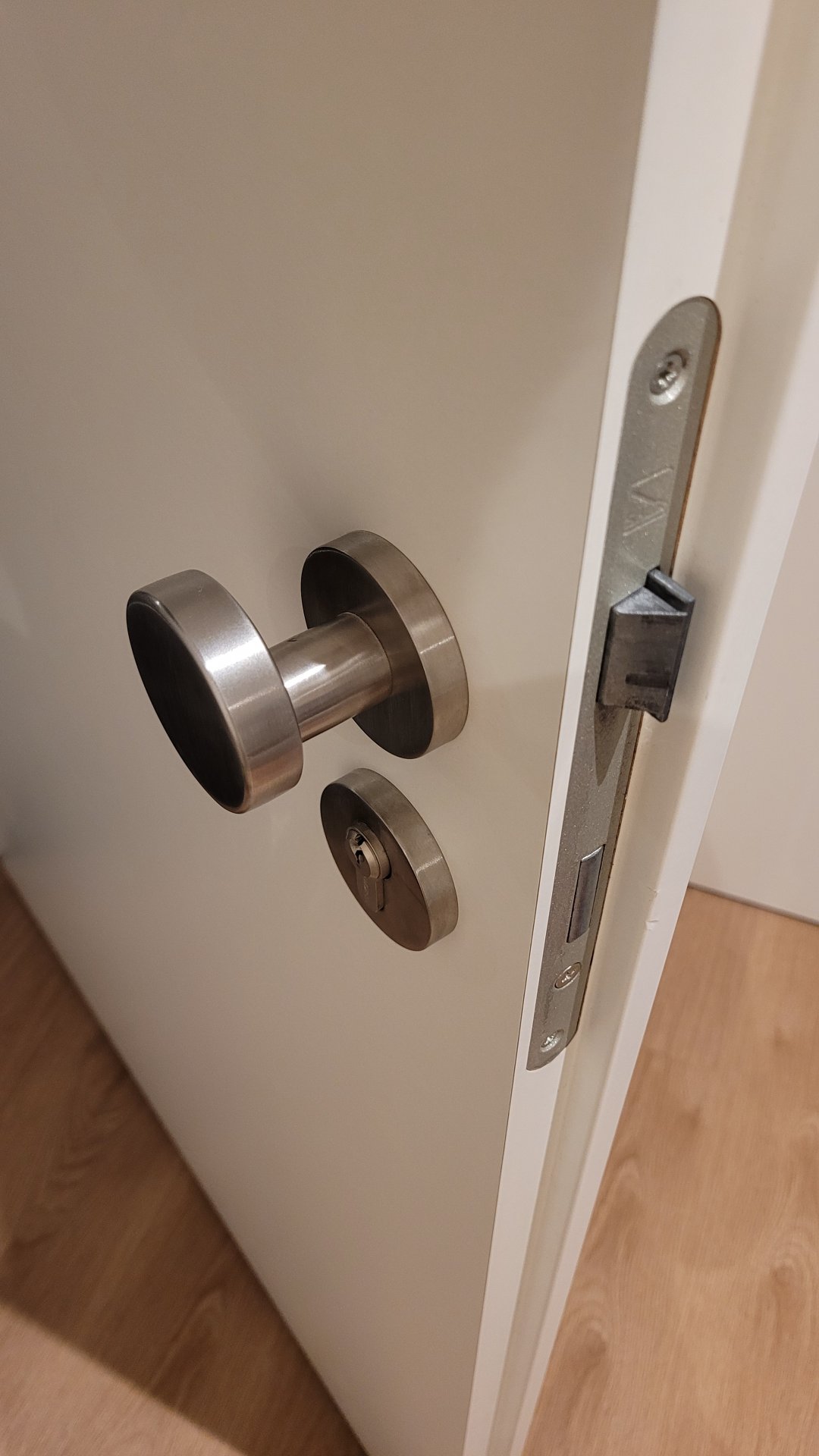

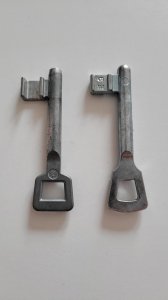

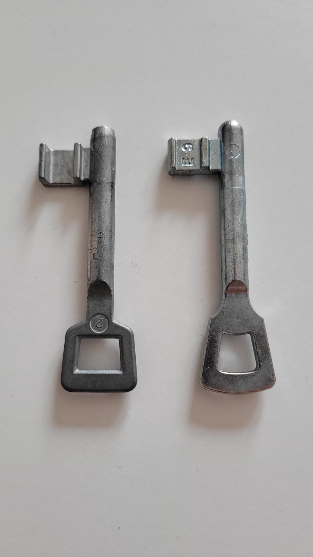

    Jetzt habe ich festgestellt das auch unterschiedliche schlösser eingebaut worden sind.
    Auch die Schlüssel sind unterschiedlich.
    Könnt ihr hierzu was sagen?
    Das würde ich dann auch reklamieren.

    unterschiedliche Schlösser haben auch unterschiedliche Schlüssel....
    bei Zimmertüren ganz normal, oder möchtest du für alle Zimmertüren einen Schlüssel?

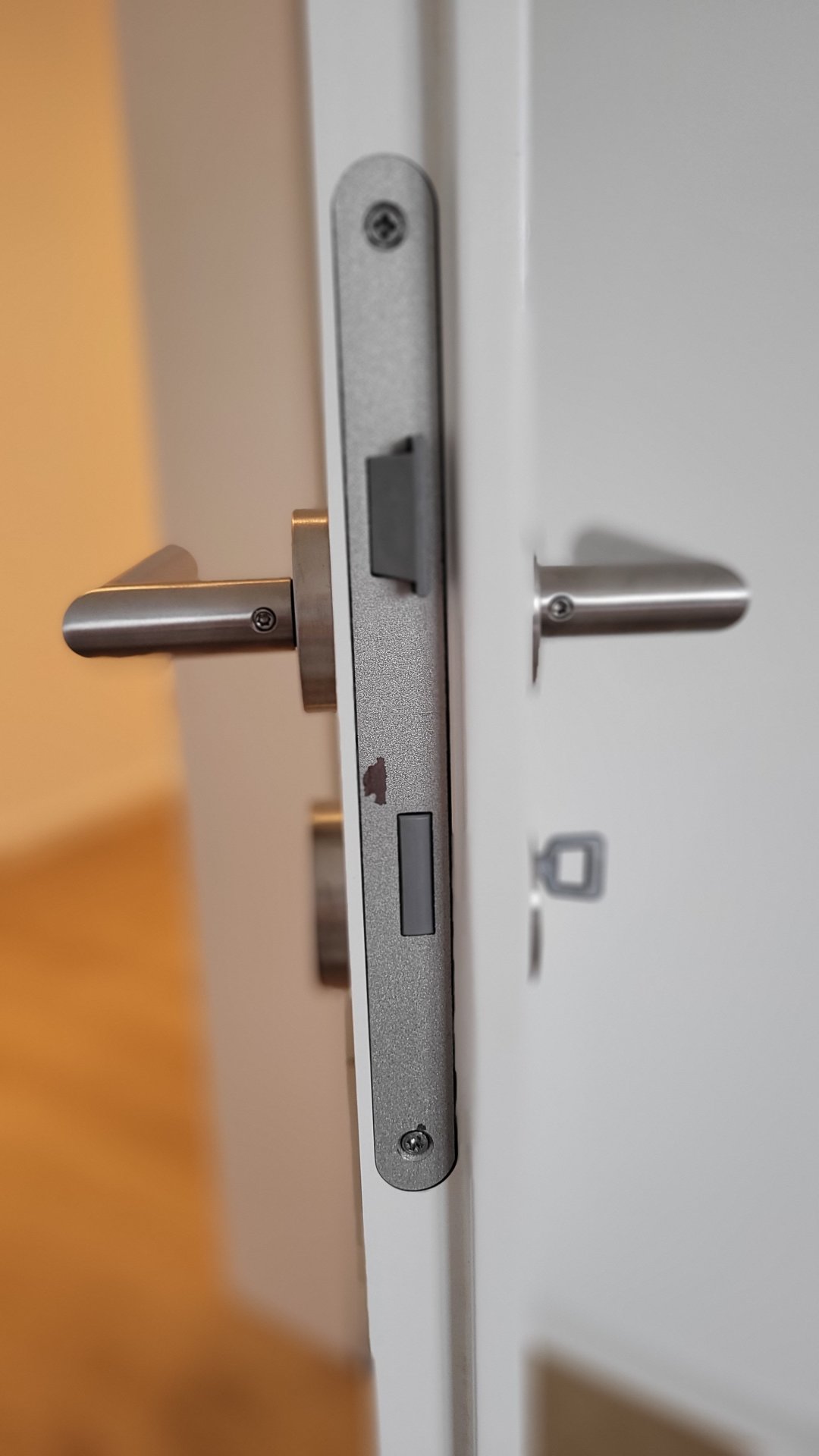

    Auf den Fotos sind unterschiedliche Zimmertür Schlösser und Schlüssel zu sehen.
    Wenn nichts "Besonders" vorher Schriftlich vereinbart ist gibt´s nichts zu Reklamieren.
    Nur für den Fall das eine "Gewöhnliche Zimmertür" undicht ist gibt´s nichts zu Reklamieren außer wenn vorher Schriftlich vereinbart.

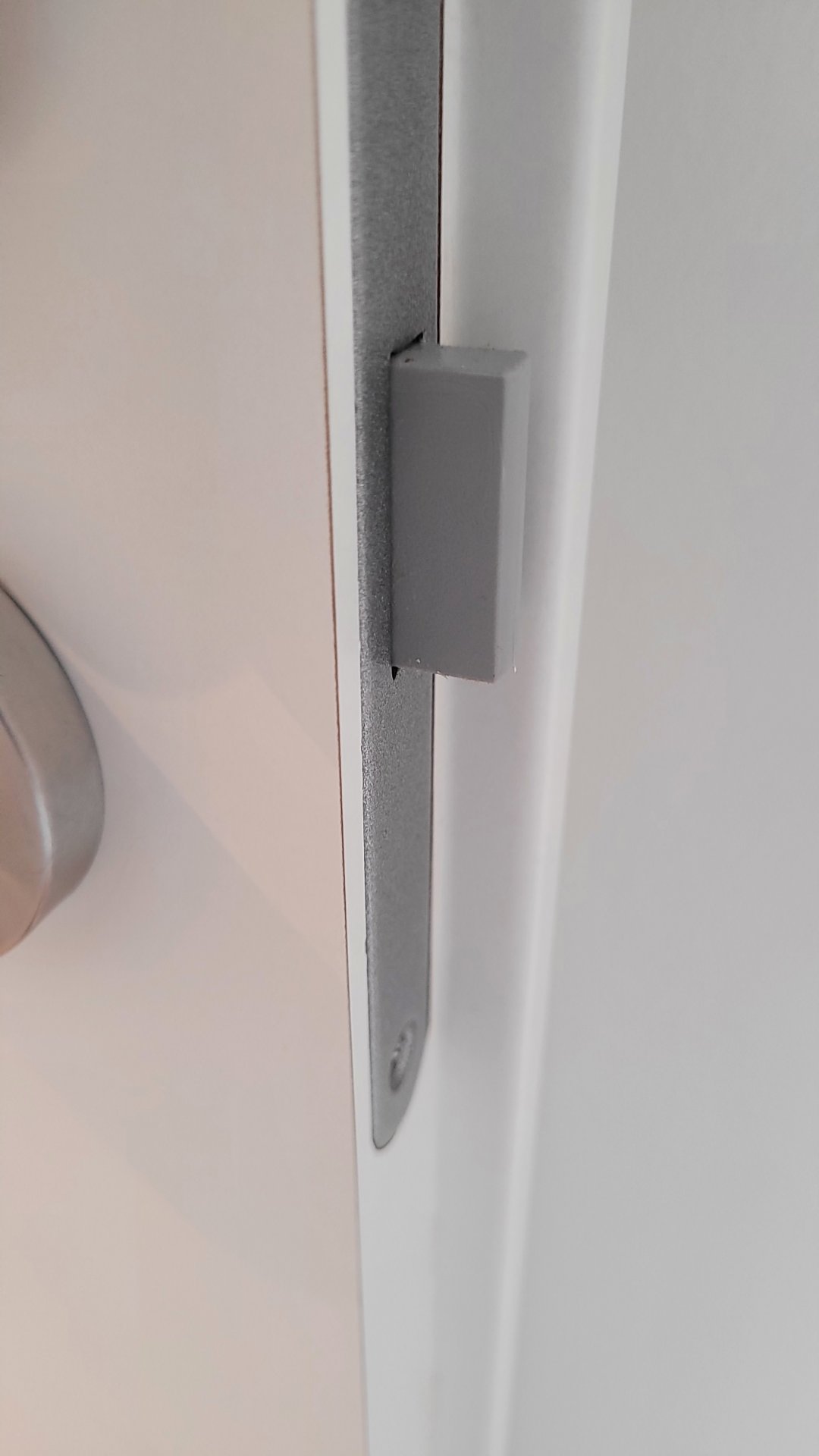

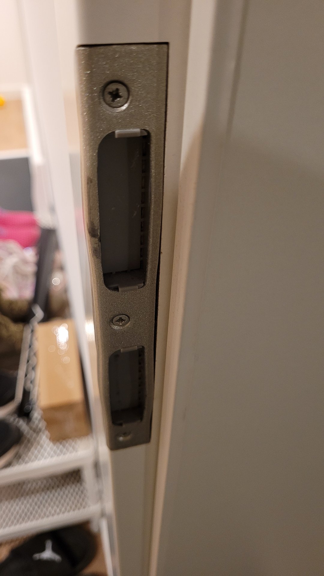

    Ok ich dachte nur, da die Schlüssel unterschiedlich sind und der Riegel, bei dem einen glatte Oberfläche ( schließt auch besser die andern haben eine einkerbung, siehe Bilder).
    Schlüssel habe ich mich gewundert weil sie unterschiedliche ausehen also 3 sehen gleich aus 1 anders.
    Ja die undichte tür ist ja auch zugleich eine schallschutz tür.
    Vielen Dank für eure Antworten.

    Eingangstüre mit Plastik-Riegel? Das Schloss würde ich sofort tauschen.

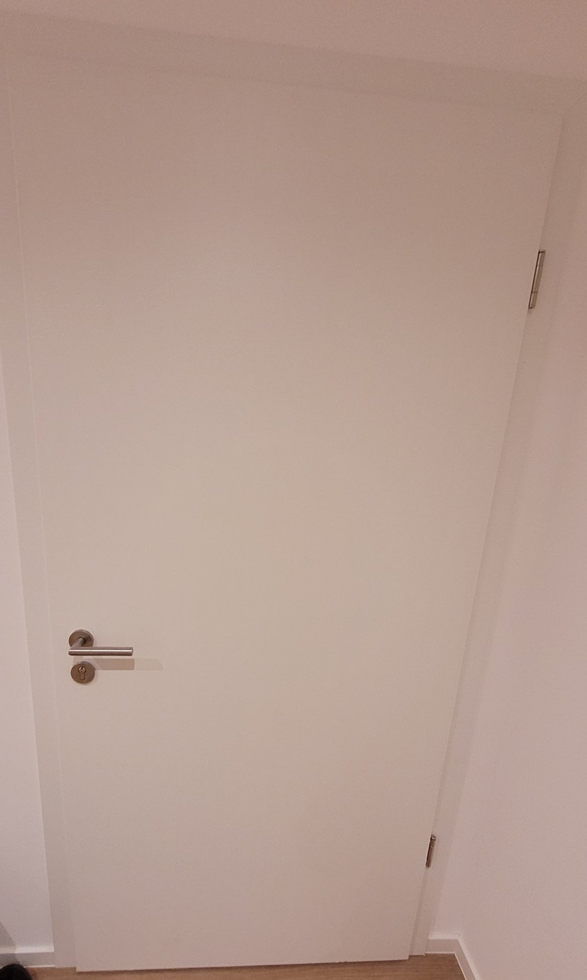

    Richtig Wohnungseingangstür,
    Jetzt war der Bauleiter mal da, und meinte das macht der Maler von beiden Seiten mit acryl dicht.
    ähm ich habe da zwar keine ahnung, Ber acryl ?
    Könnt ihr mir mal sagen wie so eine Wohnungseingangstür richtig eingebaut wird.
    Damit ich nicht irgendwas erzählt bekomme was ggf. nicht stimmt.
    p.s. auch der Schallschutz ist schlecht, jedes normale Gespräche aus dem Flur ist hörbar.
    Ist eine CPL beschichtete Tür.

    Mach mal ein paar Fotos von der Türe. Auch im geöffneten Zustand, damit man mal auch die Schlosss- und Bandseite sieht.

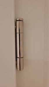

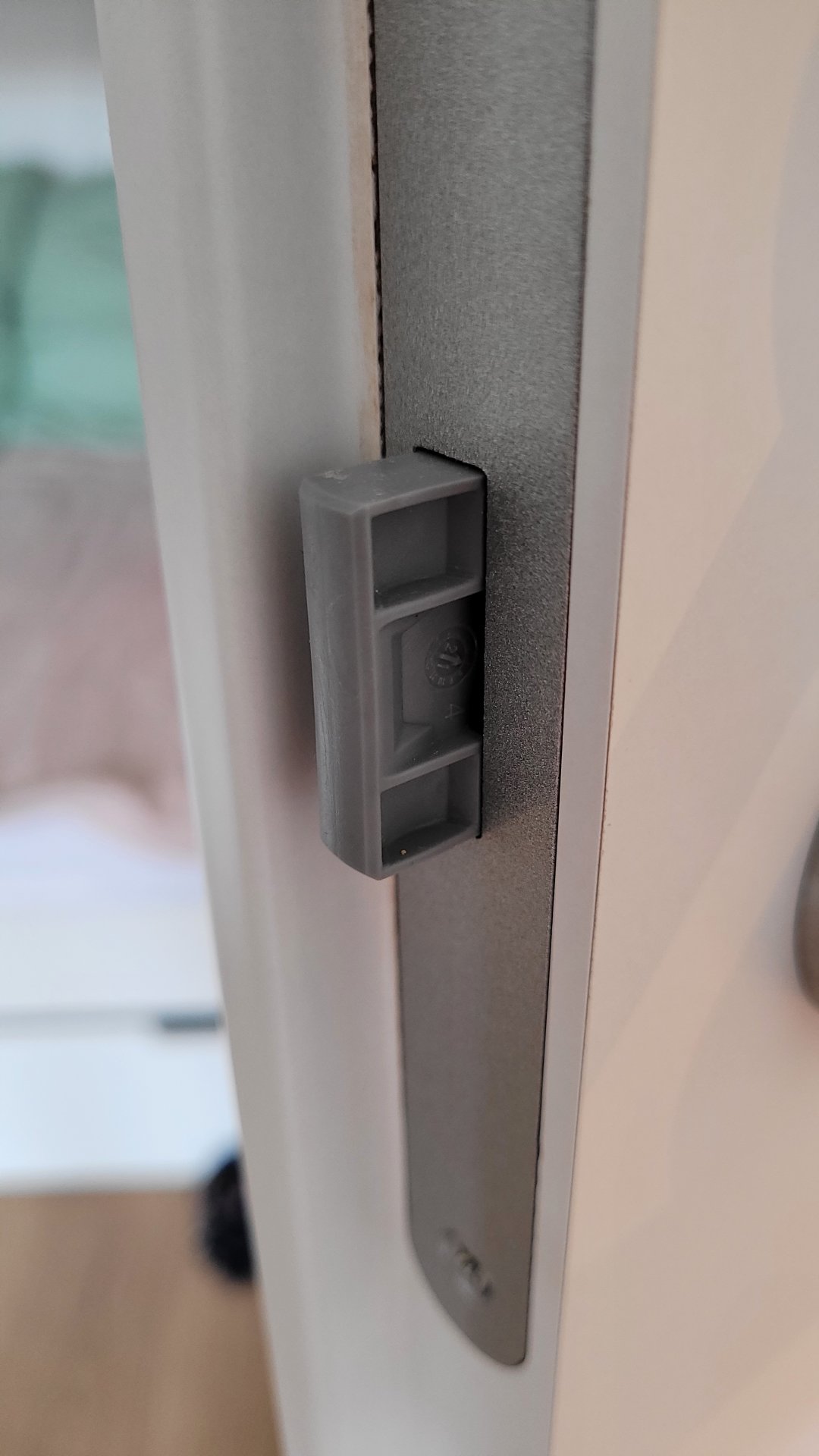

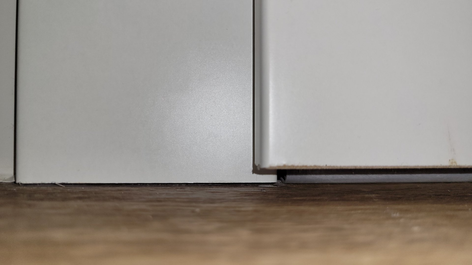

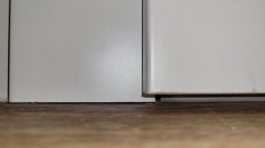

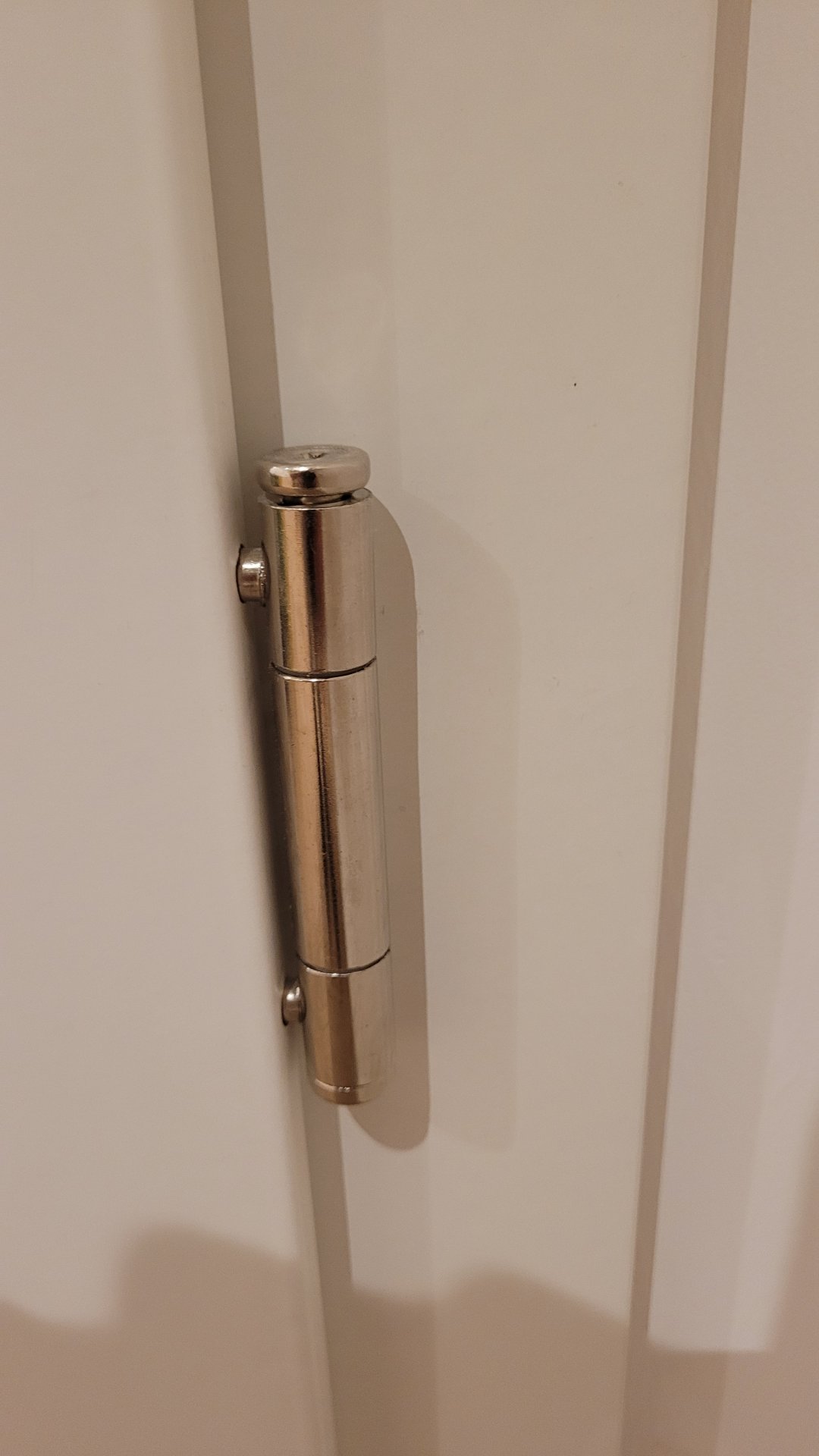

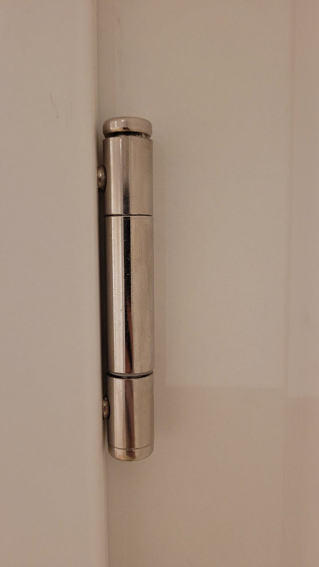

    Hier einige Bilder von der Wohnungseingangstür.
    Auf dem letzten Bild ist das schallex zu sehen. Ist das so eigentlich normal, da das schallex nicht bis zur zarge dichtet sondern etwas Luft hat zur Zarge?
    Und müssen die Zargen Abschlüsse zum fussboden nicht mit silikon versiegelt werden?
    Es handelt sich hierbei um eine CLP tür

    Gibt es ein Typenschild? Wenn ja Foto machen.
    Tür Öffnen Schallex an beiden enden Fotos machen.

    Vermutlich unten da müsste man die Tür aushängen.
    Wurde der Bodenbelag im Laufe des Baus umgeplant ? Evtl vorher Parkett geplant und dann laminat verlegt aus kosten Gründen ? Mir scheint Tür zarge und Blatt Einfach nen Tick zu hoch zu sitzen . Das Tür Blatt Bekommst du nicht so weit runter gestellt . Und die Tür hat unten auch schon ordentlich geschliffen oder es ist eine andere Beschädigung.
    die Bodendichtung kann man aber sicher mit vertretbarem Aufwand gegen ein Modell austauschen lassen das den größeren Spalt leicht abdeckt
    Also das mit den Boden Dichtung sollte man hin bekommen

    Nahaufnahme ohne Maßstab "täuscht"... in "Wirklichkeit" vermutlich normaler Abstand zwischen Türblatt und Fußboden...
