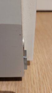

    Hallo Typenschild gibt es nicht.

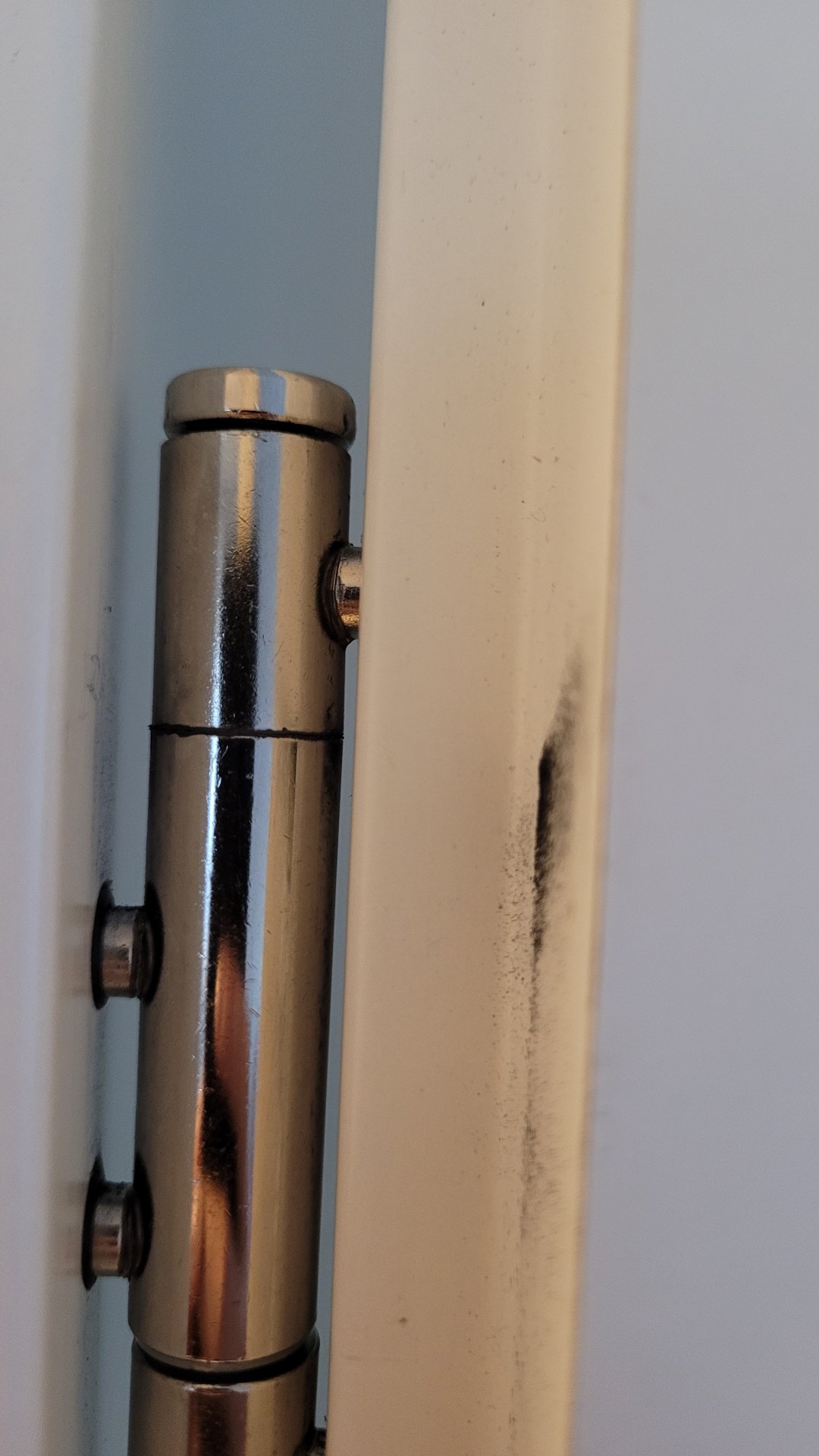

    Habe noch ein weiteres Foto wo oben schwarzer Staub jetzt entsteht nur oben,ist das normal ?

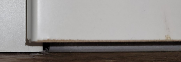

    Auf Bild 3 ist dein Anschlussprofil zu sehen, es könnte Bündig mit dem Türflügel abgeschnitten sein, so wie man es da erkennen kann ( die Dichtung ). Aber die Funktion ist gegeben wie man bei deinen vorhingen Bildern geshen hat.
    Der Staub ist normal, die Bänder bewegen sich zum ersten mal und somit geht der Dreck von der Rolle vom Einbohrband weg.. dazu brauchst keine Sorgen haben.

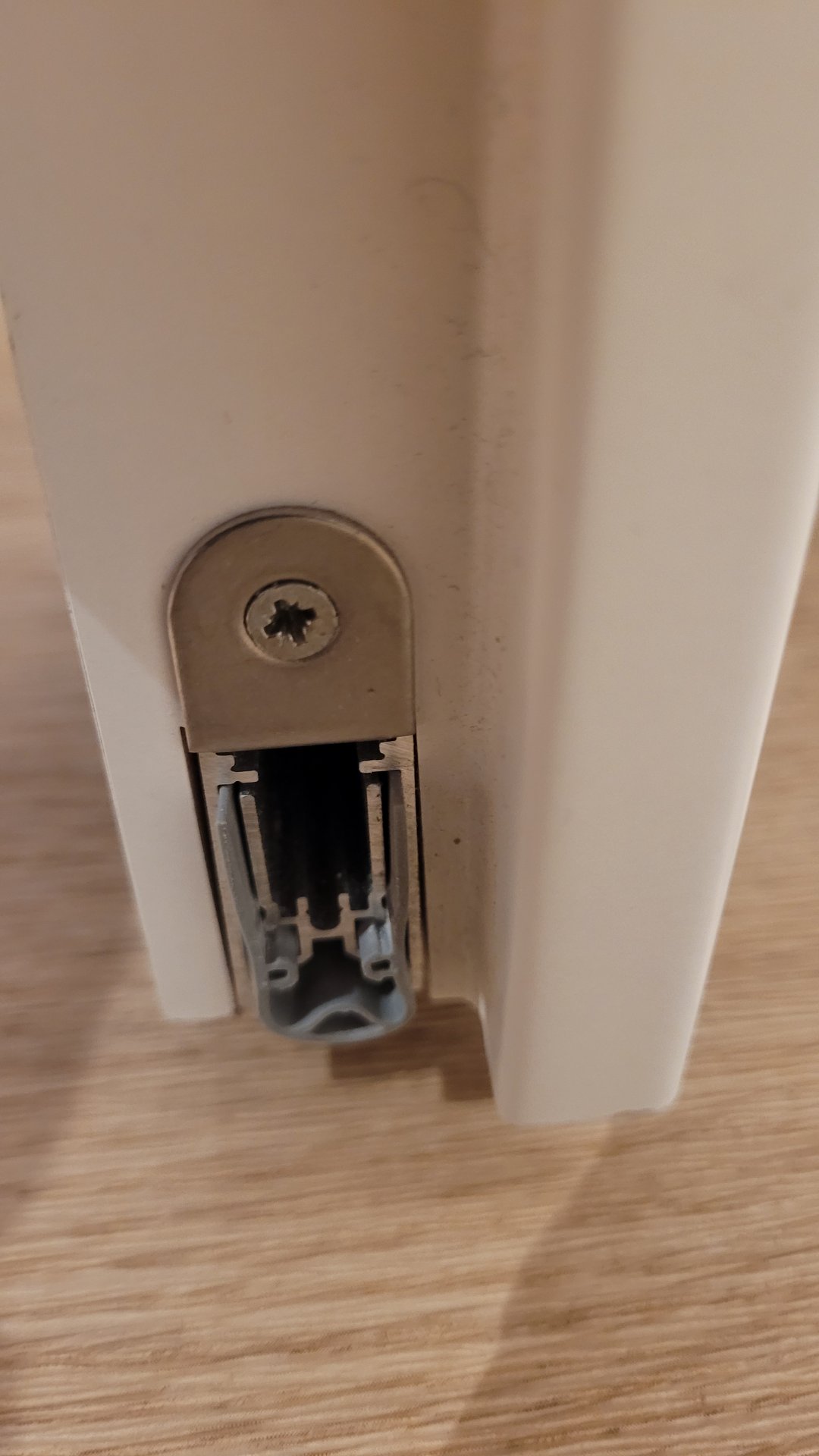

    Ja sehe ich genauso hinnehmbarer geringfügiger Fehler... würde sagen 99% haben diesen kleinen "Standard" Fehler ohne das die Nutzer das bemerken...
    Bei einer Gewöhnlichen Wohnungseingangstür (= Kein Typenschild) mit Standard Schalldämmung und Rauchschutz wird es keine bemerkbaren unterschiede geben sofern die Tür richtig eingestellt ist...

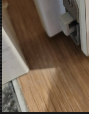

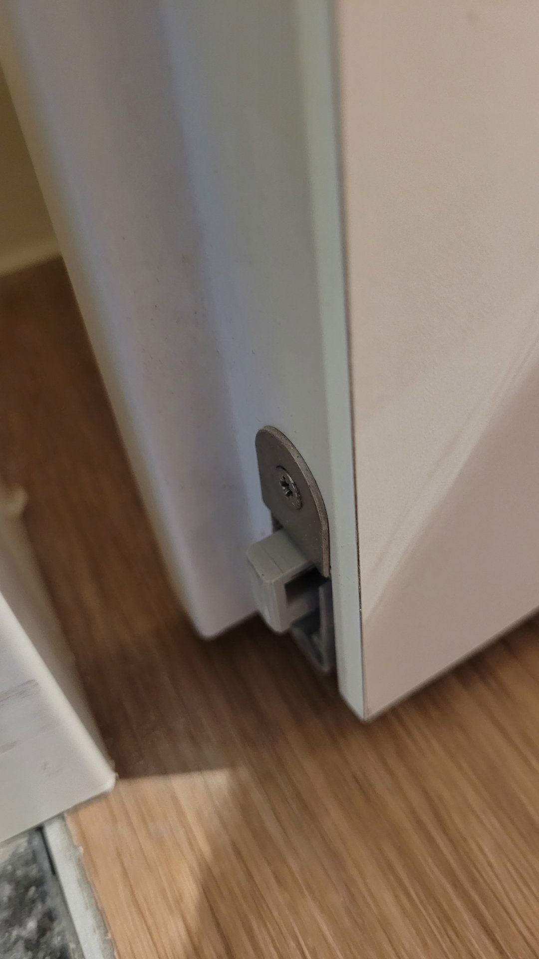

    Stimmt du hast recht ohne Maßstab schwierig
    Wenigstens ist das Photo ausnahmsweise mal einigermaßen scharf
    die Kratzer an der Kante sieht man aber und auch dass Meiner Meinung nach die Dichtung nicht richtig aufliegt

    ... sieht irgendwie komisch aus... schlechte Fotos oder, Glaskugel an: ... schlechte Auflagefläche für die Schallex Dichtung auf dem Fußboden...
    Wäre ein Typischer "Standard" Fehler...
