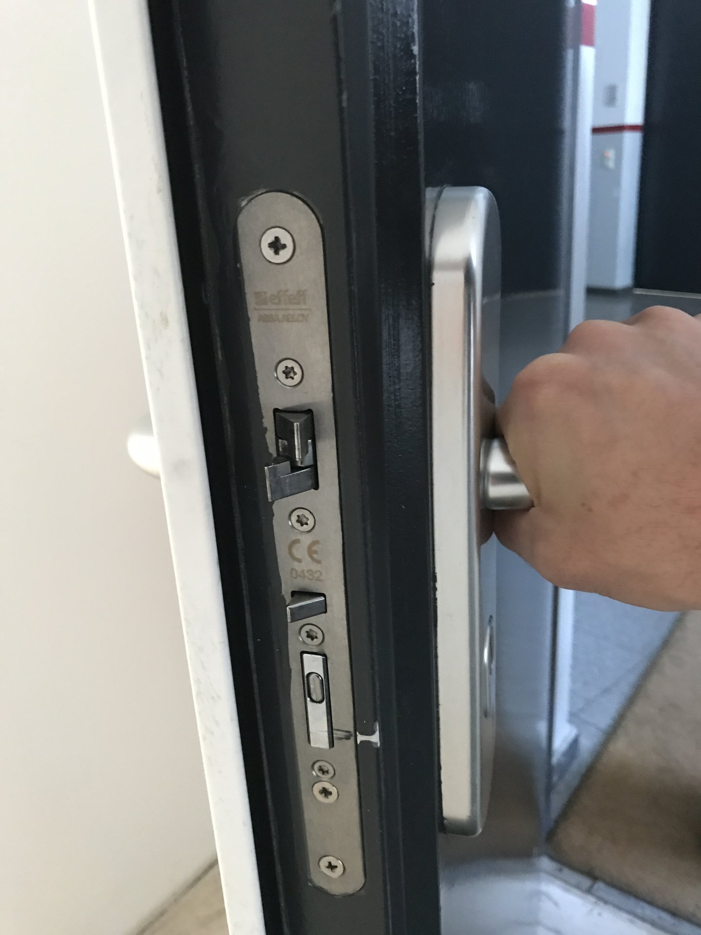

    Nach über 5 Jahren Baustopp geht es nun weiter und die Haustür muss geplant werden. Uns schwebt vor, ohne Schlüssel in den Garten gehen zu können und idealterweise mit Fingerprint wieder ins Haus zu kommen ohne die Tür schlicht offen zu lassen. Nur eine Tagesfalle zu nutzen ist uns zu unsicher weil die Tür nicht Richtung Garten liegt und somit nicht eingesehen werden kann. Alle angefragten Türenfirmen wollen gleich ein Motorschloß für im Mittel 1.500,-€ einbauen. Außerdem hatte jeder der Berater ausschließlich schlechte Erfahrungen mit der Erkennung von Fingerprint.
    Wir dachten durch ein Fingerprint einfach Summer ansteuern zu können und beim "richtigen" Verlassen des Hauses ganz normal mit Schlüssel zuzuschließen Dabei wollten wir keine Unsummen ausgeben. Gibt es sowas nur als Bastellösung und Fingerprint ist in der Tür unzuverlässig obwohl es am Telefon funktioniert?
    Vielleicht hat wer noch diesen für uns normalen Anwendungsfall und hat eine praktikable Lösung gefunden. Schlüssel mit raus nehmen ist natürlich auch zielführend aber wir dachten es geht..."besser".

    Das EFF EFF Mediator könnte was für Dich sein. Der Vorteil liegt in der Ansteuerung über die Falle, somit entfällt der Kabelübergang ins Türblatt.
    Kostet um die 300€.
    Motorschlösser braucht man eigentlich nur bei automatischen Türöffner (z.B. für Rollstuhlfahrer).

    Warum sollte der Mediator nicht reinpassen, den gibt’s mit allen möglichen Dornmaßen?
    Ansonsten geht ja immer ein SVP-Schloß von Dorma.

    Ich habe gerade nochmal geschaut. Wir haben im Büro auch den Mediator, angesteuert über Tastenfeld und Chip.
