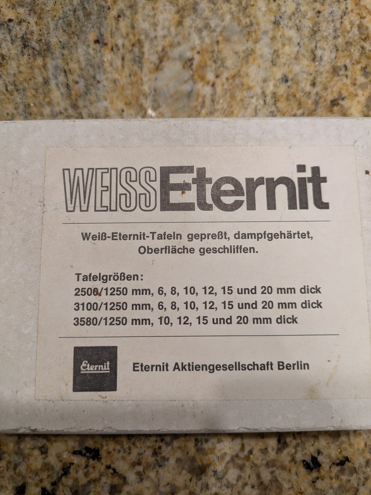

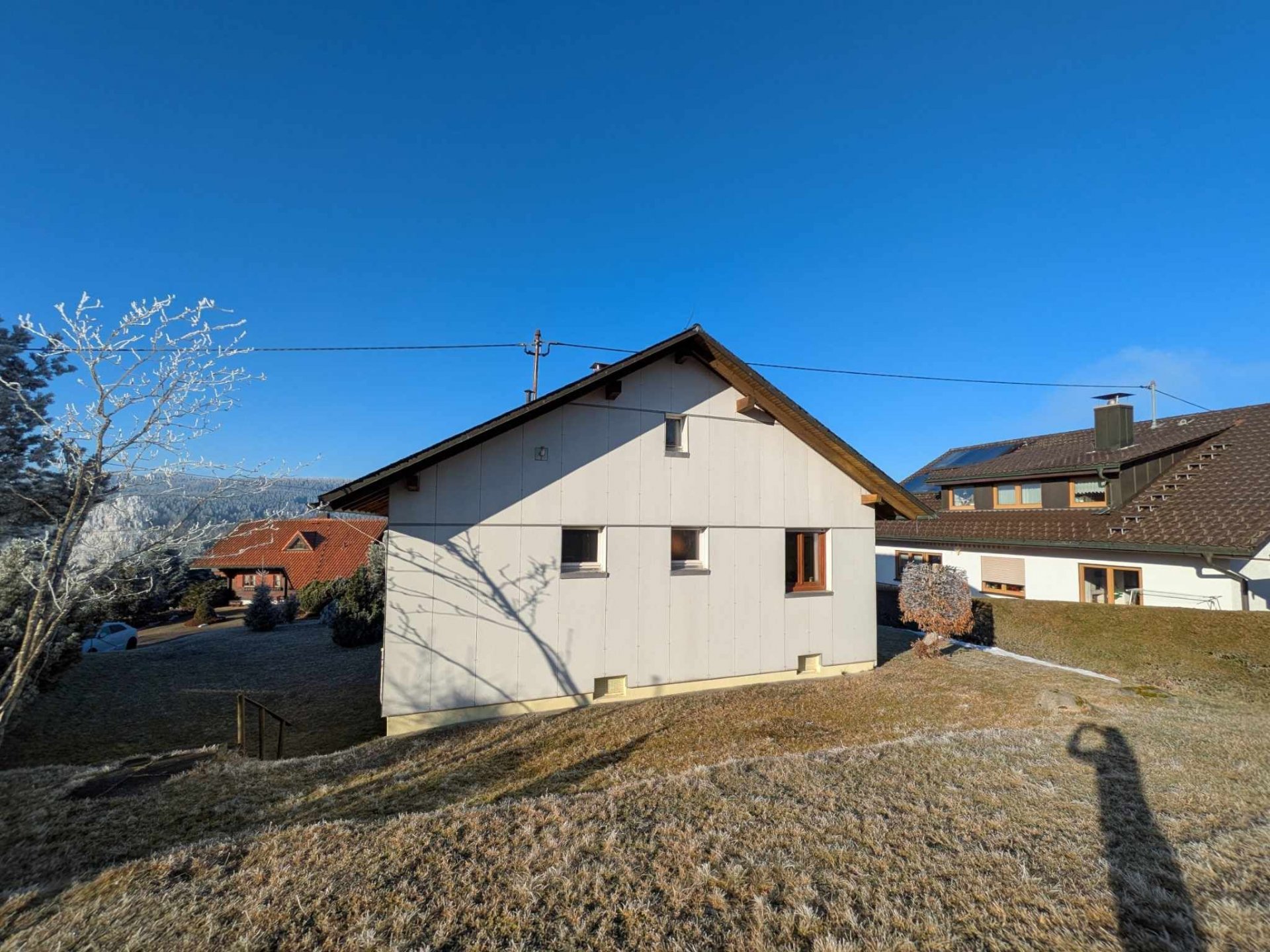

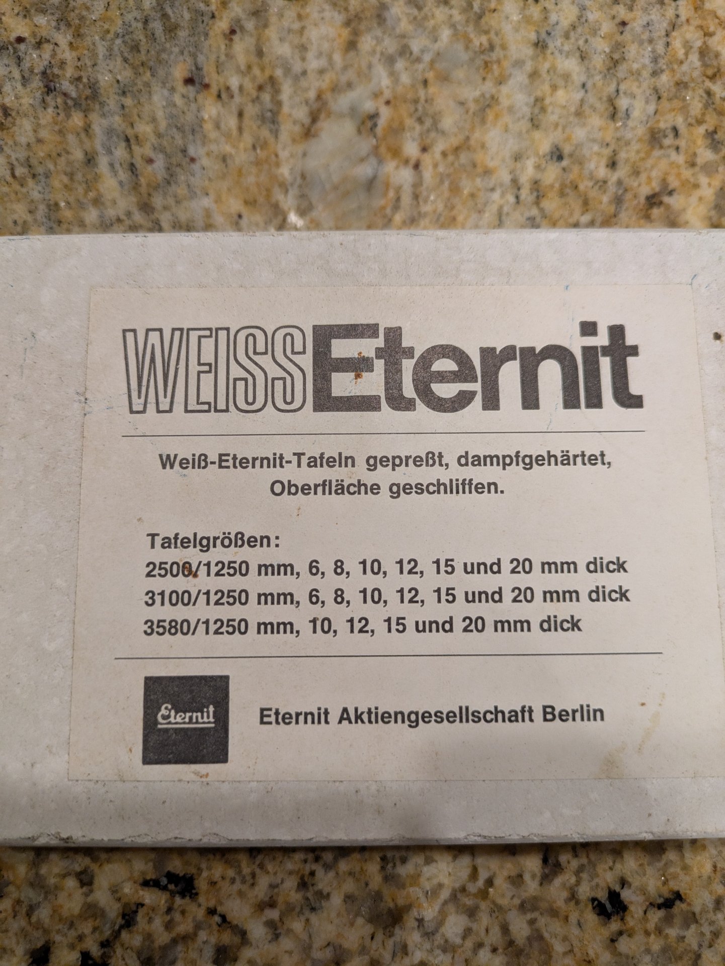

    Erstmal Hallo an alle,
    Ein Haus ist mit Eternit platten versehen.
    Leider kann mir keiner sagen wann die angebracht wurden, das einzige ist das Muster Stein .
    Leider ohne Jahr Angabe.
    Hat jemand bereits so ein Muster gesehen ? Und kann vielleicht in ca. Sagen wann solche Platten verbaut wurden ? Klar... Wegen Asbest
    Merci in voraus

    Diese Platten wurden seit vielen Jahrzehnten hergestellt, ab Ende der 80er, spätestens 1990 sind die Produkte asbestfrei. Die asbestfreien Produkte von Eternit wurden zumindest in der Anfangszeit mit "AF" (für asbestfrei) gekennzeichnet.
    Das Eternit Logo auf der Verpackung ist schon ziemlich alt. Ich würde daher eher davon ausgehen, daß es sich um asbesthaltige Platten handelt. Aber Gewissheit kann hier nur eine Probenentnahme und entsprechende Untersuchung bringen.
    Asbesthaltige Eternit Produkte (Tafelware) sind sehr hart, fast "glasartig", die asbestfreien Produkte eher weicher. Ein "Klopftest" könnte eine Tendenz zu Asbest vermutlich bestätigen. Nahaufnahmen der Fassade, der Verschraubung und der Fugen würde weiterhelfen.

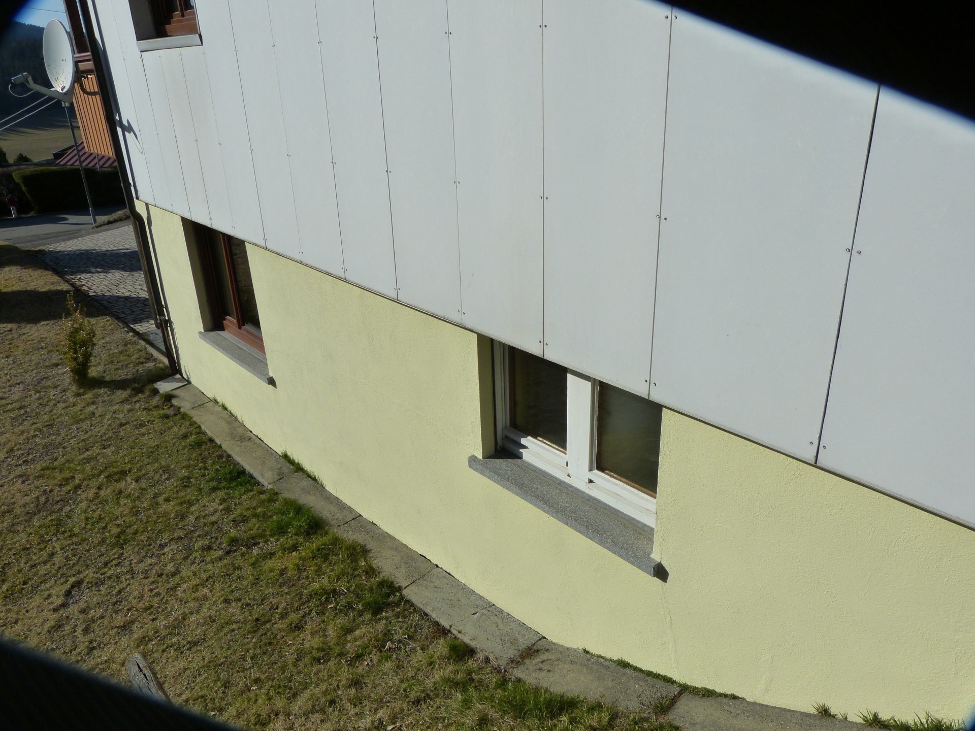

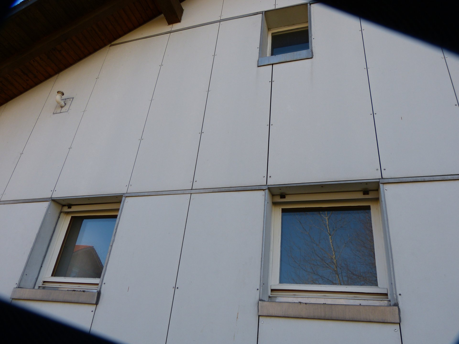

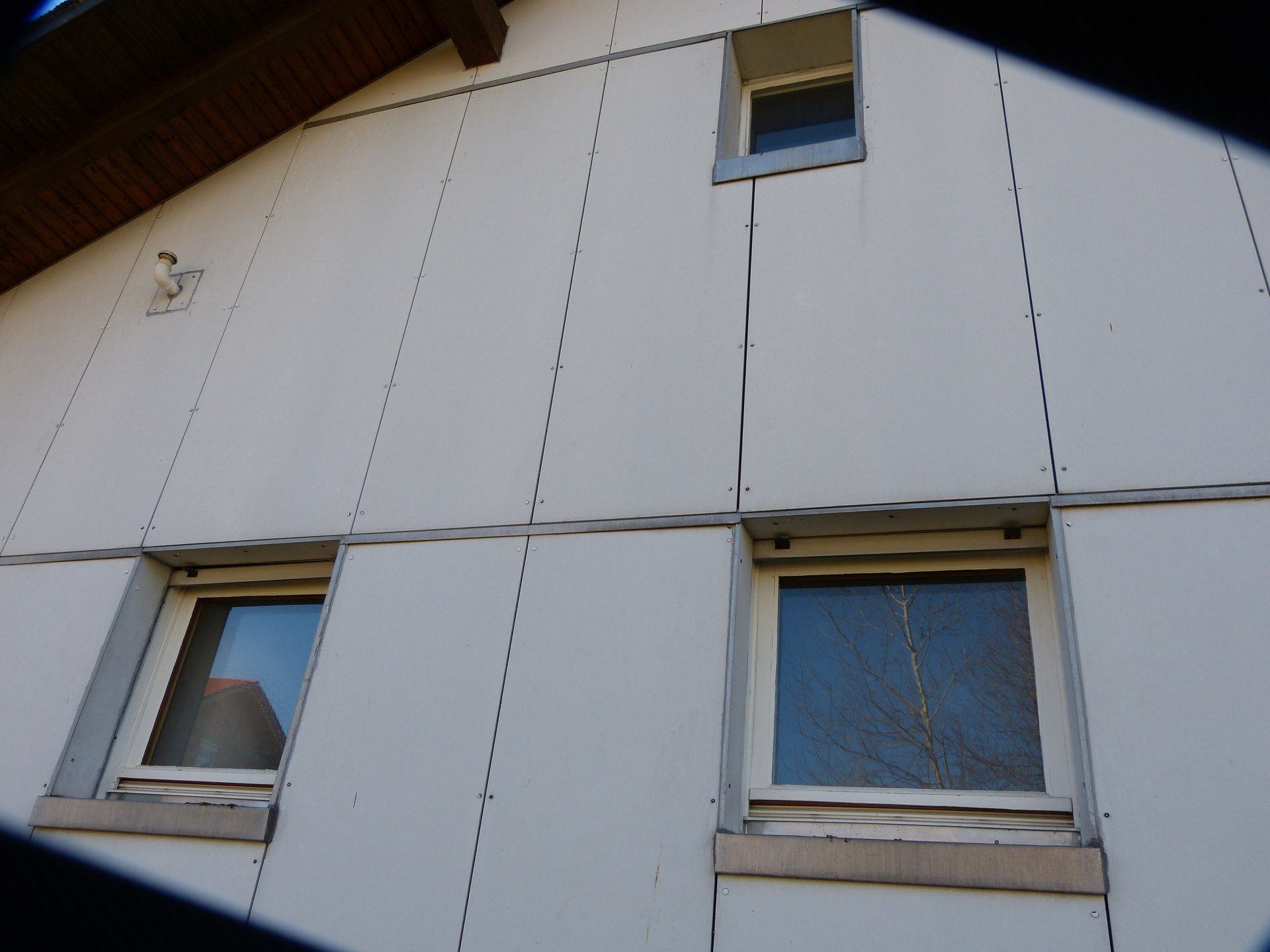

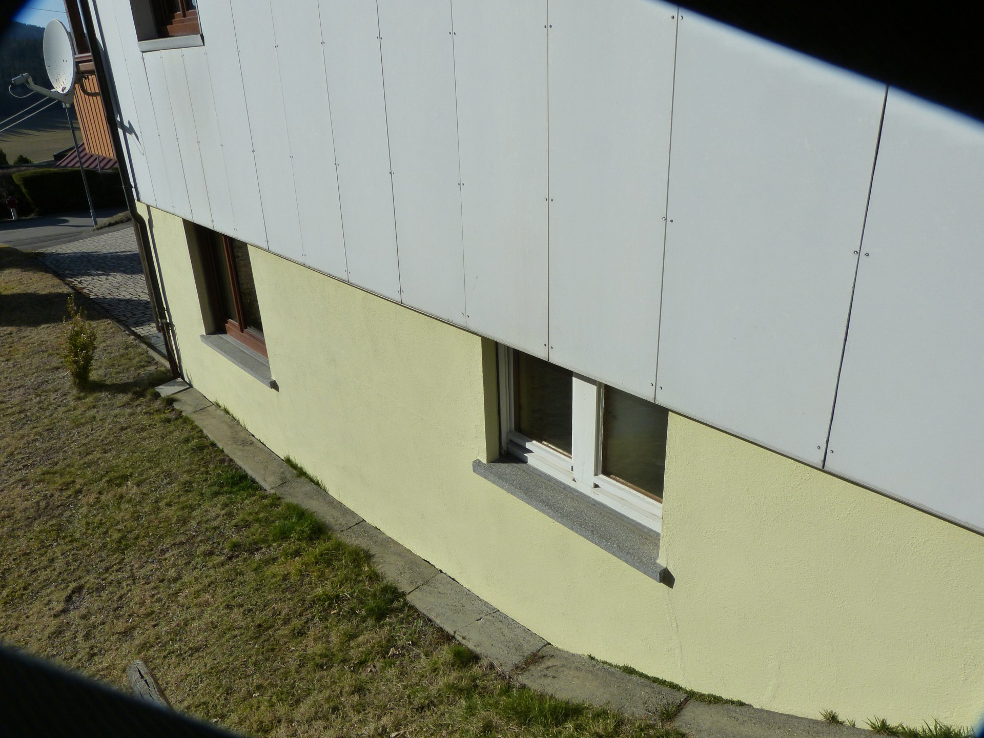

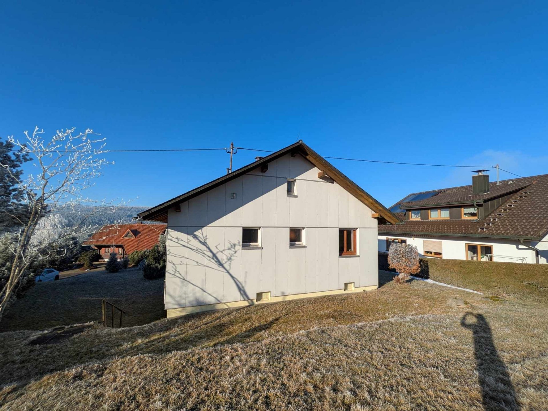

    Hab noch zwei fotos,

    Messingschrauben mit PVC Hütchen und fast makelloser Zustand der Platten und der Farbbeschichtung ... wenn es eine Wette wäre, würde ich mein Geld auf asbesthaltig setzten.
    Aber wie gesagt: Gewissheit kann hier nur eine Probenentnahme und entsprechende Untersuchung bringen.

    Was für ein Baujahr ist denn das Haus? Dann hast du schon mal eine Tendenz ob Asbest ja oder nein. Ich glaube nicht, dass diese Platten nachträglich montiert wurden. Wenn ja, dann sollte hinter den Platten alter Putz oder ähnliches zu sehen sein. Ist der blanke Mauerstein zu sehen, dann sind die Platten genau so alt wie das Haus.
