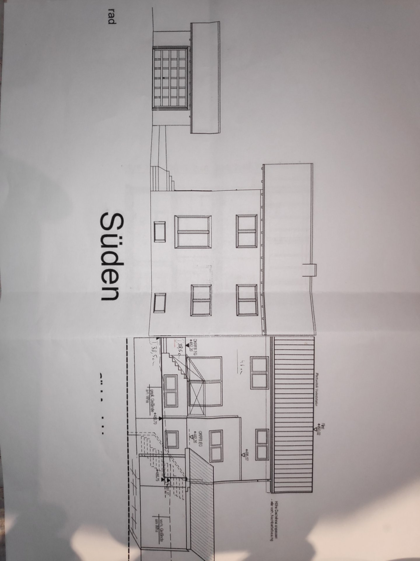

    Bitte teilt mir eure ehrliche Meinung zur beiliegenden Südansicht mit. Beim linken Objekt handelt es sich um 5 Jahre alten Bestandbau in Massivbauweise, das rechte Objekt wird aktuell von einer Fertighaus Firma errichtet und nachträglich geplant.

    Hässlich :D

    Vom bestehenden Haus der Dachüberstand und die Optik, beide zusammen passen sowieso nicht zusammen.

    Wie jetzt? Erst errichtet und dann geplant?
    Finde den Anbau ebenfalls hässlich, weil er sich zuwenig am Bestand orientiert.

    Finde das Rechte besser als das Linke, aber ob Du das hören wolltest? .....:)

  9. BaUT
    8.597
    5.353
    Bau-Ing.
    Aktuell sieht das Ding leider wie ein 80er Jahre Funktionsbau aus, welches ohne Architekten allein vom Bauherrn+Statiker entworfen worden ist.
    Folgende Fragen ergeben sich für mich
    1. Warum am Giebel solch heftiger Dachüberstand (Kosten-Nutzen-Anlayse durchführen)
    2. Warum nicht die Trauflinie vom Nachbarn übernommen?
    3. Welche Raumnutzung liegt denn südseitig im OG und EG vor?
    4. Ist die Südseite = Gartenseite oder ist die Südseite = Straßenseite so dass euch jeder von der Straße aus in die Zimmer gucken kann?
    5. Wenn die Südseite = Garteneite ist und somit Privatsphäre verspricht, würde ich vermutlich überall bodentiefe Fenstertüren mit außen vorgesetzten Absturzsicherungen (Gitter oder Glastafeln) bauen oder zumindest zweiteilige bodentiefe Fenster mit Festverglasung im Brüstungsbereich und einem öffenbaren Flügel oben. Da werden die Räume heller.

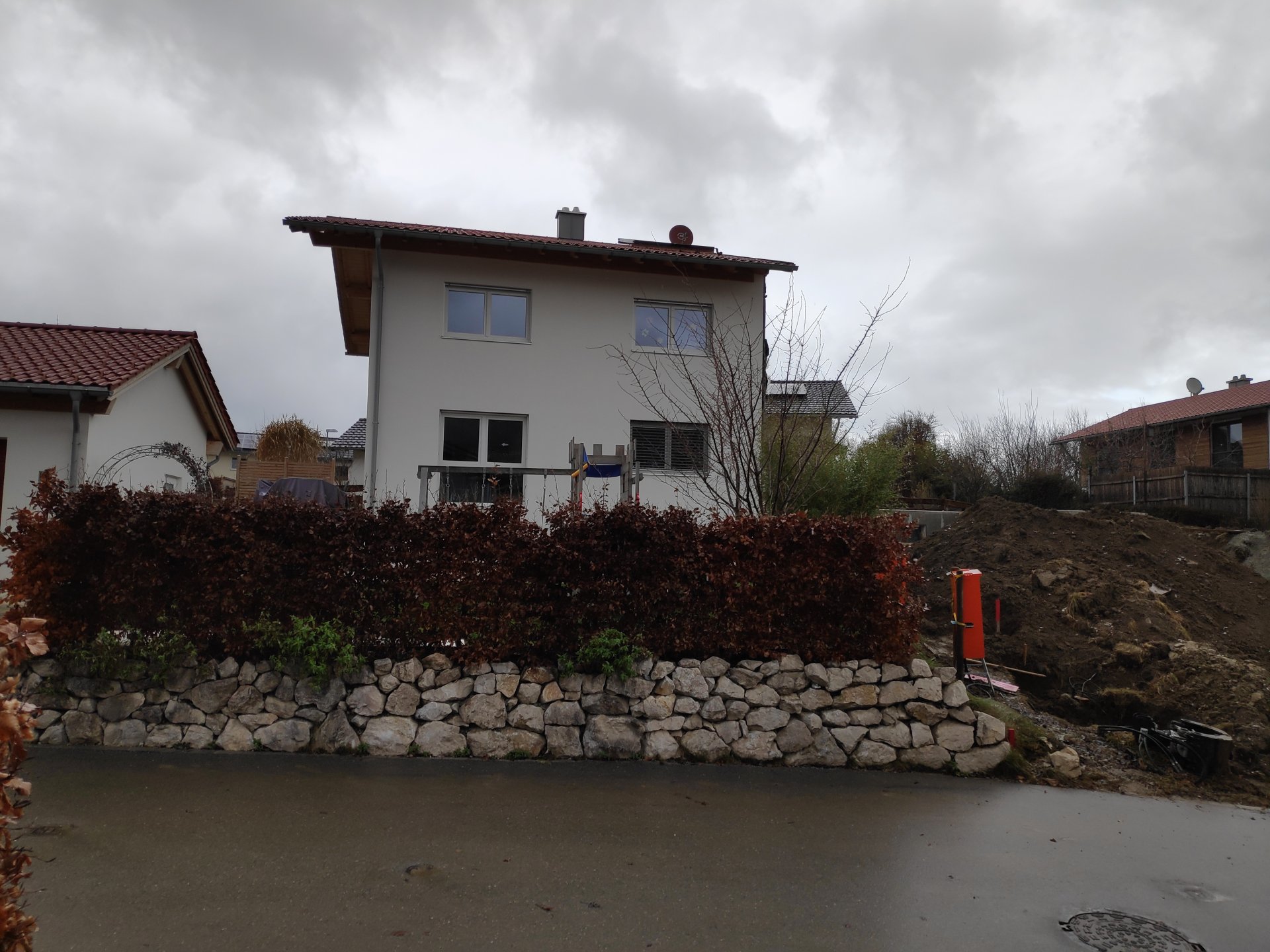

  10. #10 Ralfkoch, 10.12.2019
    Ralfkoch
    Ralfkoch
    03.06.2019
    19
    Ich stell Mal ein Foto rein. Die grundstuecke haben hanglage. Die Obergeschosse des Bestands sind Kinderzimmer. Beim Neubau ist der Süd ostliche Raum das Bad. Das Dach des Neubaus wird vom überstand (nicht auf der ostseite) an den bestandbau angeglichen.

    Da weiß ich gar nicht wo ich anfangen soll, eventuell bei der Treppe zur Terrasse oder besser über kein Fenster passt zu den Anderen oder der Windfang oder was der kleine Klotz rechts sein soll. Vielleicht gefällt mit aber auch das ungleiche Dach am wenigsten, hmmm. Schwere Entscheidung irgendwie.

  14. #14 Ralfkoch, 11.12.2019
    Ralfkoch
    Ralfkoch
    03.06.2019
    19
    Tatsächlich gefällt mir der Entwurf des Neubaus. Aber mich hat irritiert, dass die geschosse nicht an den Bestand angeglichen wurden. So sind die Fenster nun unterschiedlich hoch. Das Dach des Neubaus wird übrigens wie das Dach des Fensters ausgeführt. Ist im Plan nicht berücksichtigt, da der Planer den Bestand nicht gemessen und die üblichen Fertighausmaße verwendet hat. Ich Stelle Mitte Februar ein Foto rein, dann kommt die fehlende Hälfte.
