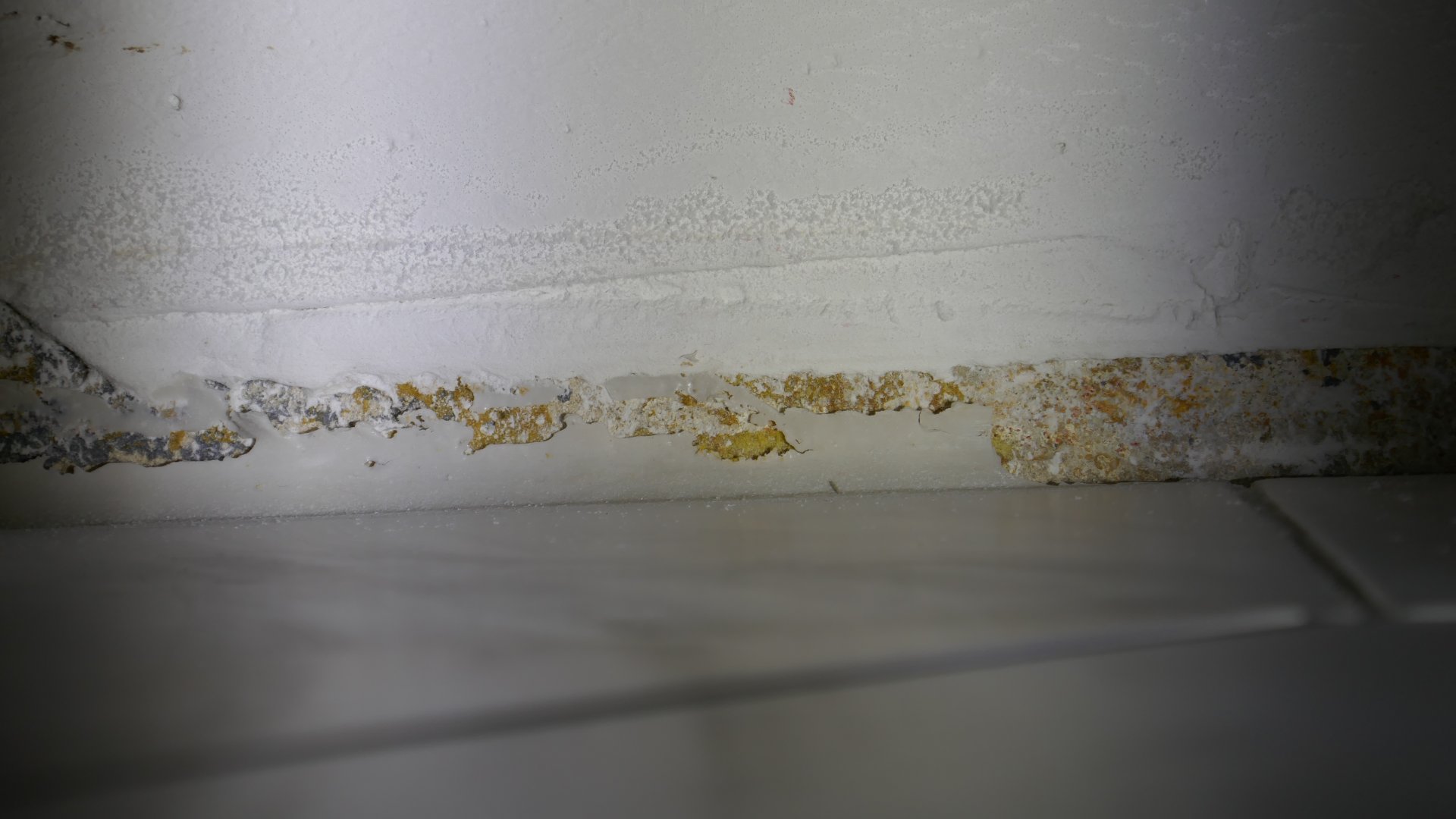

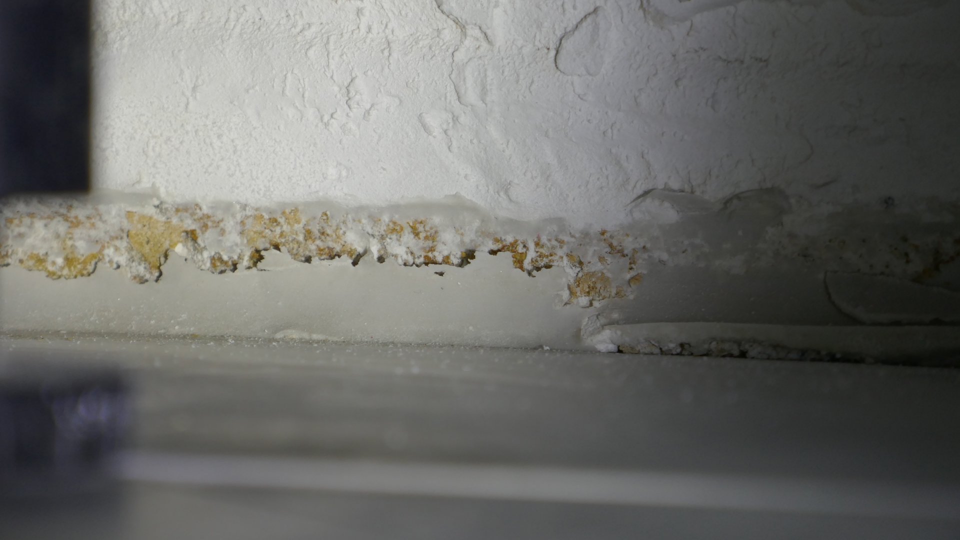

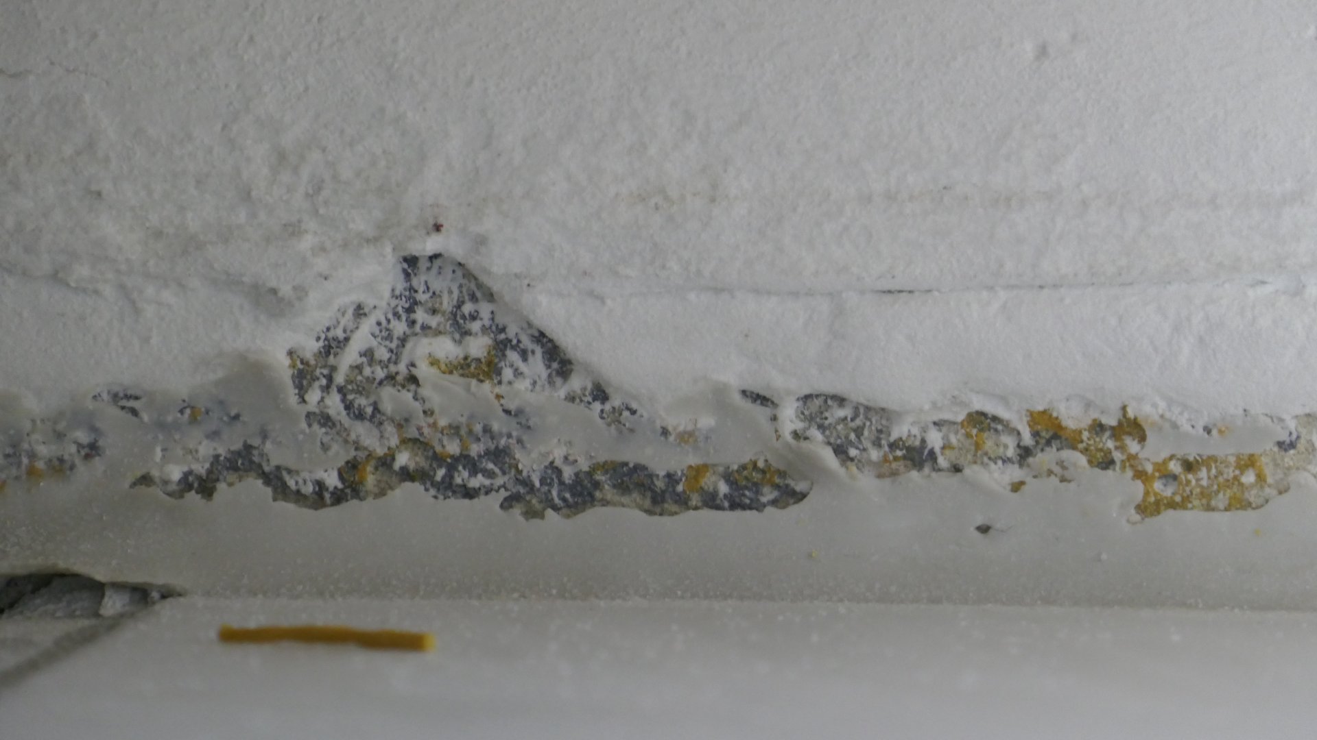

    beim Sanieren habe ich gerade unter dem Küchenschrank am Übergang Boden zu Wand eine unschöne Entdeckung gemacht (Bilder). Ist das Schimmel? Offensichtlich war der Bereich in der Vergangenheit mit Silikon abgedeckt.
    Danke für eure Einschätzung!
  2. #2 simon84, 06.12.2020
    23.516
    7.058
    Da war mal eine sockelleiste angeklebt evtl als das noch keine Küche (an der Stelle) war oder bevor die jetzige eingebaut wurde.
    sehen kann man alles mögliche, vielleicht alte Kleber Reste, Tapete, gammel
    ob es Schimmel sein muss? Es sieht für mich so aus, aber egal was es ist würde ich es entsprechend so behandeln als ob es Schimmel wäre also erstmal mit 60-80% Alkohol und Schimmel ex einsprühen und Einwirken lassen. Danach die ganzen Reste mal mit Spachtel abstoßen und alles säubern
