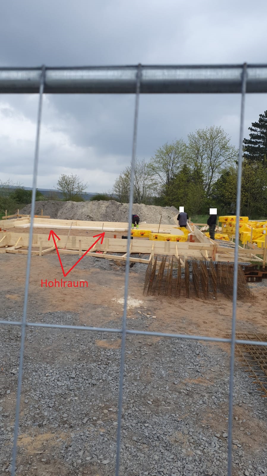

    ich benötige eure Meinung/ Hilfe: letzte Woche wurde meine Bodenplatte gegossen. Gebaut werden soll ein Massivhaus (Poroton) nach KFW40.

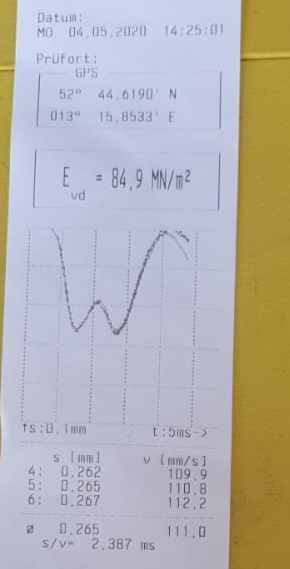

    Nachdem 90 cm Erdreich abgetragen wurde, wurde eine Folie verlegt und das Loch mit Kies gefüllt und verdichtet. Ergebnis der anschließenden Bodenfestigkeitsmessung hab ich angehangen.

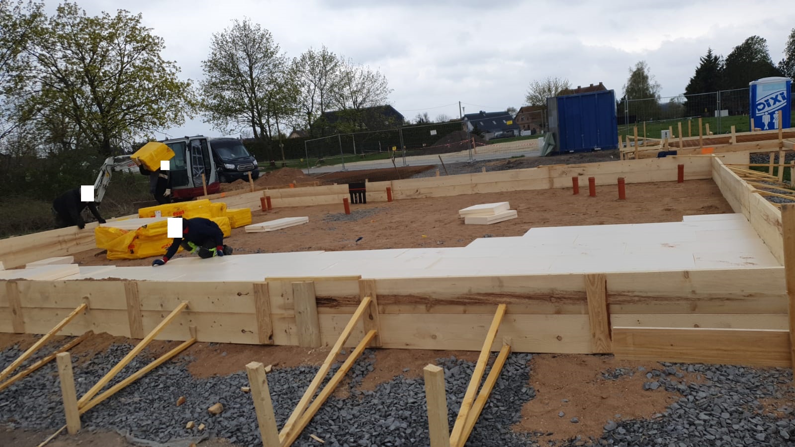

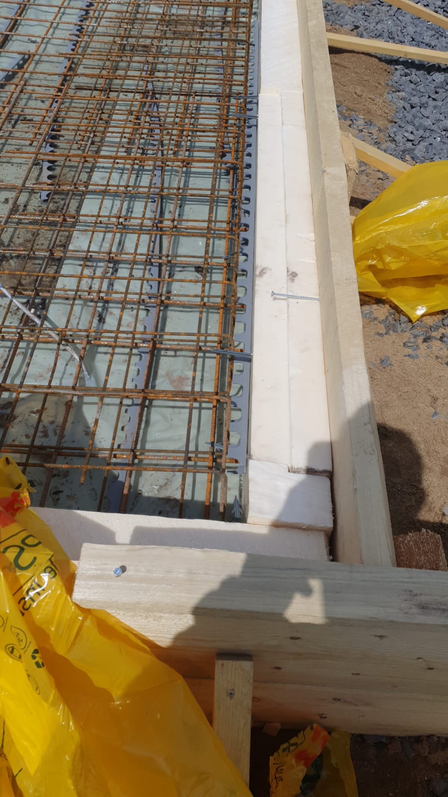

    Als nächstes Wurde Sand verlegt, geschalt und die XPS Platten verlegt. Ich erhielt für jeden Vorgang Fotos vom Bauleiter. Da ich 50km vom Bau entfernt wohne fahre ich nur am Wochenende kontrollieren. Gestern war ich vor Ort und mir fiel auf, dass die seitliche Dämmung mir irgendwie spanisch vorkommt. Zwischen den Dämmplatten kam etwas Beton heraus bzw. konnte man zwischen manchen Platten auch einen Spalt erkennen. Jetzt bin ich kein Experte aber das wären doch ziemlich gute Kältebrücken. Ich habe mir daraufhin die Fotos welche mir bisher geschickt wurden im Detail angesehen und bin jetzt etwas skeptisch:
    1. Bevor die XPS -Platten verlegt wurden, kann man erkennen, dass der Sand nicht perfekt gerade ist (Bild1)

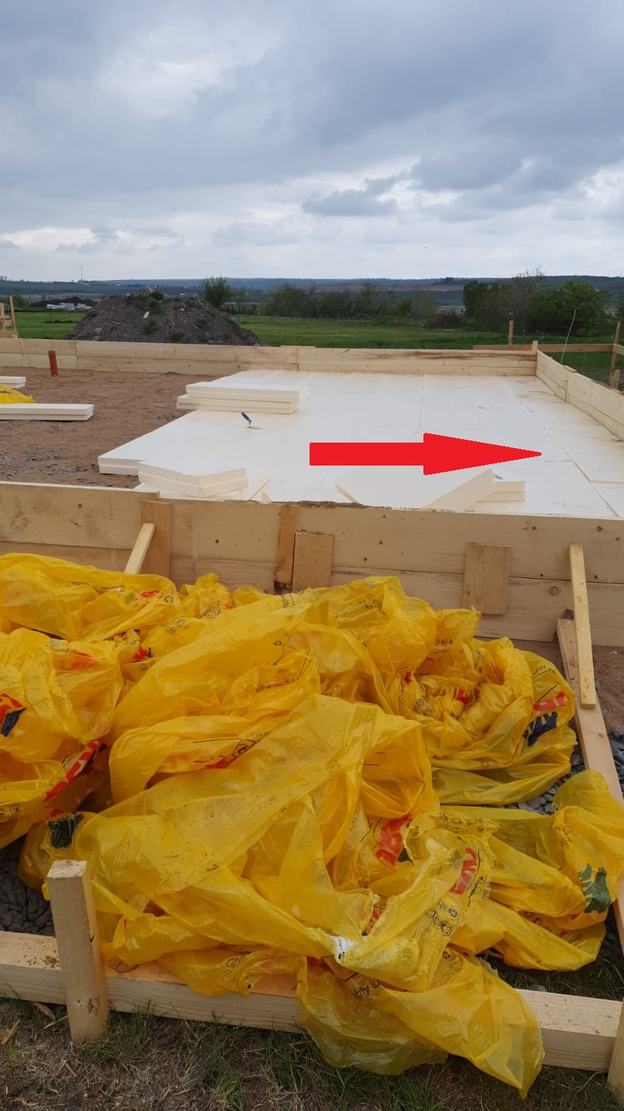

    2. Die Platten wirken dadurch leicht wellig verlegt (Bild2). Schaut man sich Bilder im Netz an wirkt die Dämmung meißt wie eine perfekte gerade Fläche.

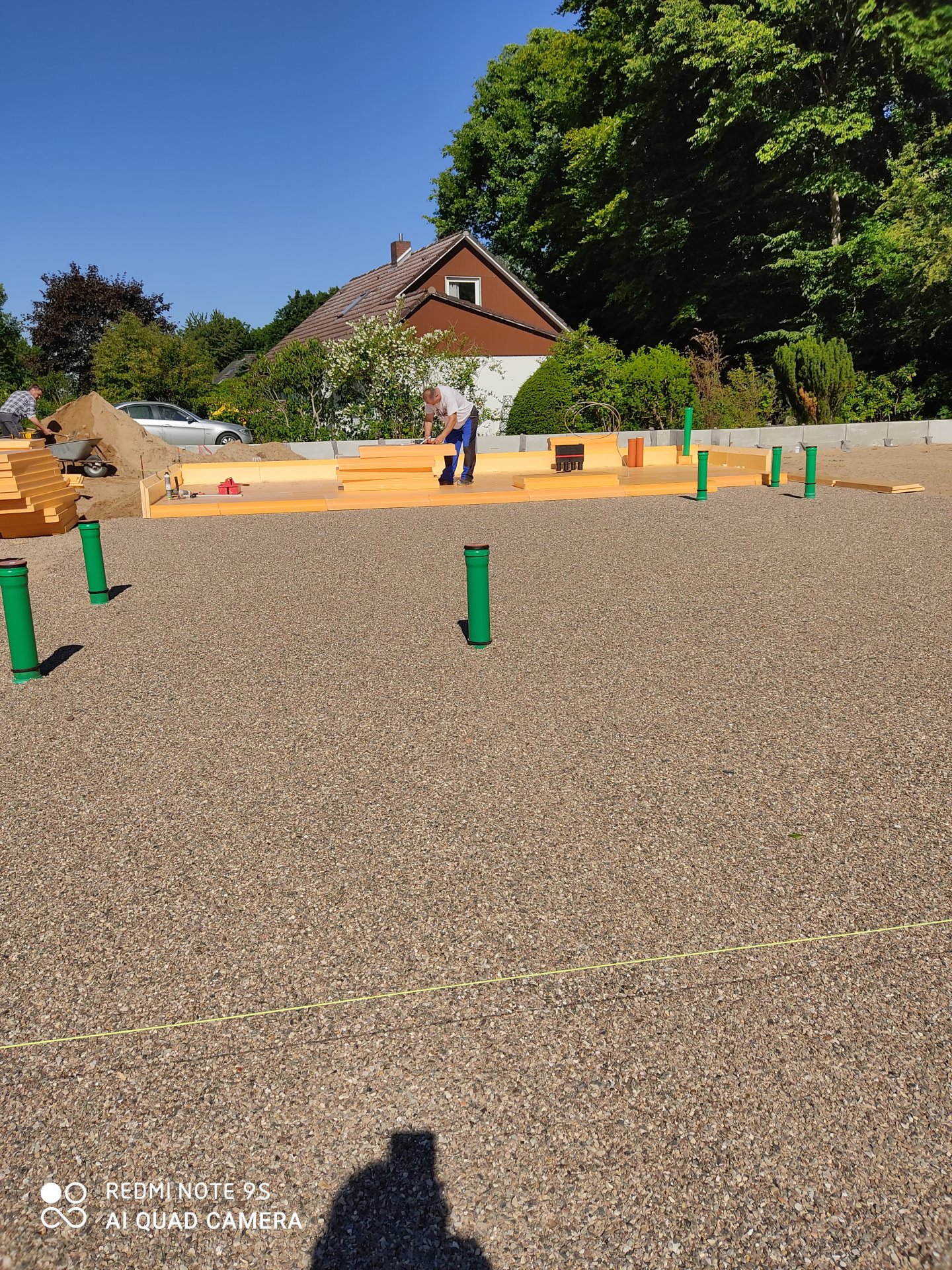

    3. Man kann Hohlräume zwischen den Platten und den Sand erkennen (Bild3)
    4. Die Dämmung an den Kanten wirkt unsauber verlegt (überstehende Kante siehe Bild4)

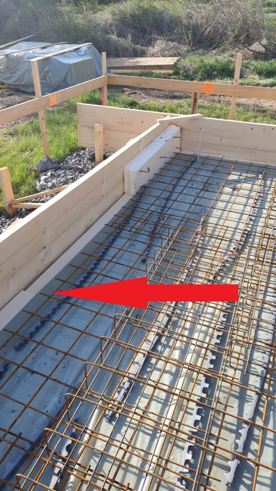

    5. Es wurden Schnittreste verwendet um den Abschluss der seitlichen Dämmung herzustellen (siehe Bild5)

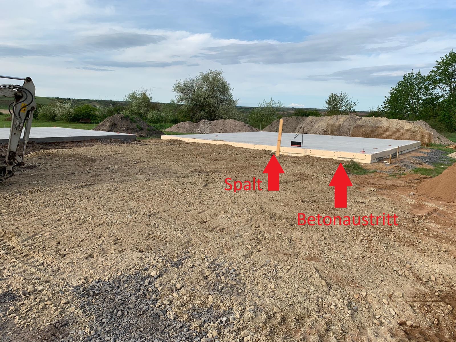

    6. Nachdem der Beton gegossen wurde tritt an den seitlichen Dämmplatten Beton aus + man kann Spalte an den seitlichen Dämmplatten erkennen.
    So nun meine Frage: Was sagt ihr? Ist die Bodenplatte noch tolerierbar? reagier ich über? Wenn nicht kann man die Bodenplatte noch retten? Z.B. Dämmstoff in die Spalte der seitelichen Dämmung einbringen? Oder muss die Platte neu gemacht werden (vorallem wegen Punkt 3)?
    Ich hatte gerstern leider nicht mein Handy dabei, um Fotos aus der Nähe von der fertigen Bodenplatte zu machen. Könnte ich ggf. nachreichen.
    Vielen Dank

    Vorab: wir können hier nur unsere Meinung kundtun. Den Kopf muß der verantwortliche Tragwerksplaner dafür schriftlich!! hinhalten.
    1. Dilettanten! So ein Mist gehört verboten!
    2. Zulassung Ursa XPS:
    Die Extruderschaumplatten sind auf einer Sauberkeitsschicht (z. B. Beton C 8/10) zu verlegen. Der Untergrund muss ausreichend eben sein.
    So, nu wollen wir ja nicht päpstlicher sein als der Pabst, ich sehe Schotter, ist unter dem Kiesbett ne ausreichende Schotterschicht? Was sagt das Bodengutachten zum Thema Wasser? Wenn keins gemacht wurde, dann gleich dem nächsten was auf die Glocke hauen. Gerade bei dieser Art von Bodenplatten ist ein Bodengutachten unumgänglich!
    Ausreichend eben: das ist alles andere als ausreichend eben. Und wenn der Vollpfosten da über den angeblich ausreichend eben planierten Boden rumkraucht, dann ist das nur noch hirnrissig.
    Das sieht nen Blinder mit nem Krückstock, daß da nix abgezogen wurde.
    Wärmebrücken: Energieberater kontaktieren, ob er das so abnimmt, muß er eh bei Eff 55/40.
    Meine persönliche Meinung: dat reißen die ab, machen das neu und dann richtig. Wenn der Statiker das absegnet hält er den Kopf dafür hin und seine Versicherung löhnt, falls was schief geht. Wärmebrücken könnte man nacharbeiten.
    Jedenfalls sind solche Idioten verantwortlich dafür, daß ein System, welches eigentlich gut ist, in Verruf gerät. Und dem muß ein Riegel vorgeschoben werden. Punkt.

    Laut meinem Bauleiter wurde die Baugrube nur mit Schotter gefüllt. Kies habe ich nirgends gesehen. Bodengutachten wurde gemacht kein Grundwasser bis 5 Meter.

    Ja, Kiesbett, oder auch Sand (ist ne regionale Ausdrucksweise) also das Zeugs da, wo er drauf rumläuft und was er hätte abziehen sollen. Ich sag ja, wir wollen da nicht so sein. Nur eben hätte das halt sein sollen (müssen) Will ja nicht auf die Kacke hauen, aber so hat ein Planum für so eine Bodenplatte auszusehen und nicht anders :D
    Tja, in Deinem Fall soll der Statiker was sagen/schreiben und der Energieberater.

    Um auch mal was positives zu erwähnen: Das Schotterpaket haben die - zumindest an der Prüfstelle - sehr gut verdichtet.
    Schon, aber die Planer haben da recht umfassende Beratungspflichten. Kommen die dem nicht nach, hat der Laien-Bauherr durchaus jemanden, dem er auf die Glocke hauen kann.

    Ach Skogen, die Bodenplatte abreißen, nur weil die Dämmplatten bisschen Versatz zueinander haben? Das steht doch in keinem Verhältnis.
    Dann müsstest Du 95% aller Neubauten abreißen lassen.
    Was man hier auf den Fotos sieht, ist doch der absolute Normalfall, Normen hin oder her.

    Mein Architekt war gestern mit Vor Ort und meinte: Baustopp. Die unsauber verlegten XPS Platten waren nicht mal das Problem. Der Sand welcher als Sauberkeitsschicht gedient hat, hat sich durch den Regen an den Kanten der Bodenplatte herausgewaschen. Der Plan ist jetzt erstmal schräg unter die Bodenplatte zu baggern, Beton hinein zu geben und zu verdichten. Die XPS Platten am Rand müssen ebenfalls nachgearbeitet werden.
