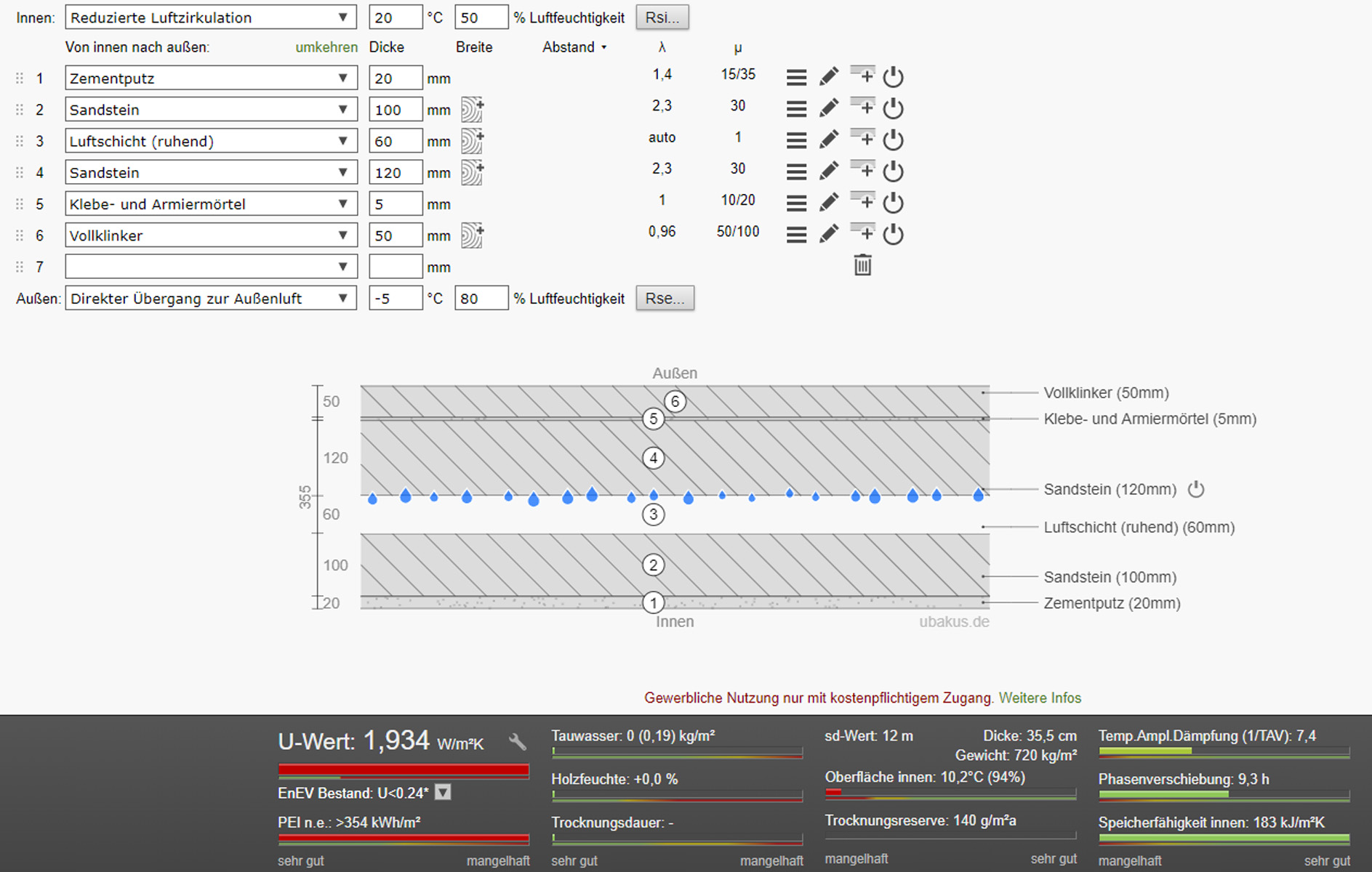

    Moin,
    ich habe mal versucht den U-Wert zu errechnen.
    Da ich kein Experte bin was die Materialien angeht, habe ich das so errechnet...

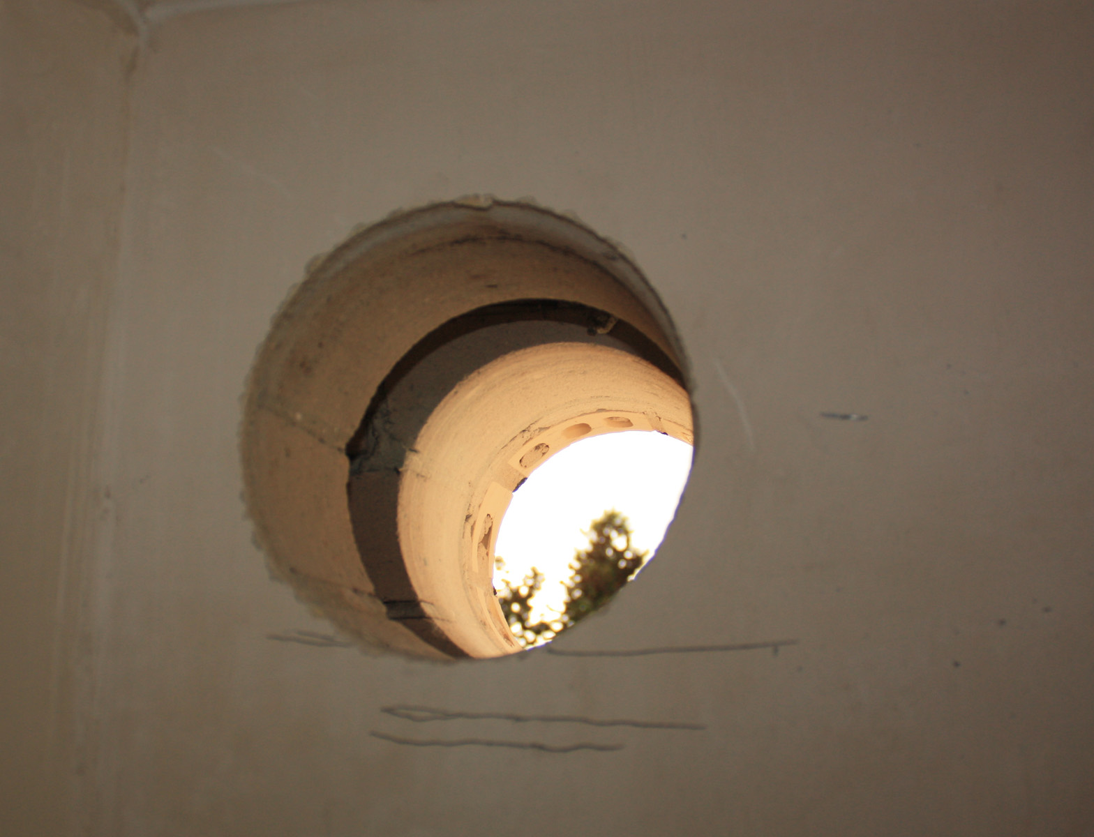

    Im Screenshot habe ich auch ein Bild der Kernbohrung. Vielleicht könnt ihr ja die Materialien genau erkennen.
    Ich bin von Klinker, Sanstein und Mörtelputz ausgegangen.
    Gesamte Wandstärke liegt bei ca.35-38 cm.

    Genau und jetzt statt der Luftschicht z.B. mal "Isofloc Pearl" als Material eintragen und schwupps hast du einen komplett anderen U-Wert

    dann komme ich auf einen U-Wert von 0,48 statt 1,9
    Allerdings bin ich mir mit den Material nicht sicher den ich dort eingetragen habe. Das ist doch Sandstein oder?
    Könnt Ihr mal schauen ob meine Uwert Berechnung mit der Kernbohrung übereinstimmt?

    könnte sich jemand meine Berechnung anschauen ob ich das korrekt berechnet habe.
    Auch die Veränderung mit der Einblaßdämmung.

    Also 2x Sandstein eher nicht und aussen ist kein Vollklinker, das ist was anderes zumindest nach dem Bohrbild, Mal bessere Fotos von den Materialien einstellen Vllt liegen die Kerne noch rum da sieht man das meist besser..

    Die "Klinker" schauen mir auch komisch aus. Längslöcher ? Oder normale Ziegel mit Löchern und so zugeschnitten ? Gut bin ja auch kein Klinkerprofi, sowas hat man hier bei uns ja nicht so :)

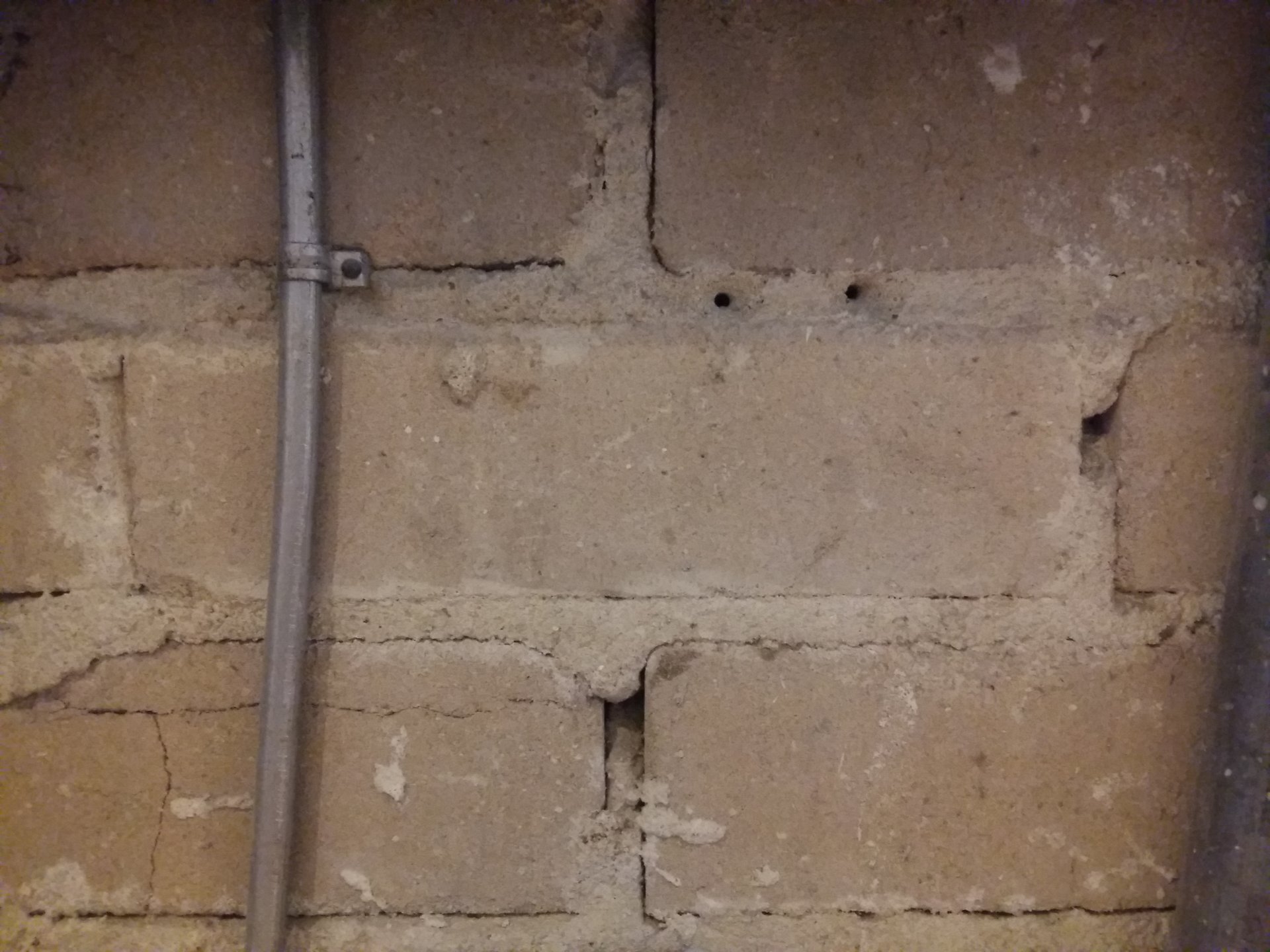

    Also der Klingen ist schon richtiger klinger. Das sind halbe klinker ca 5-6 cm, warum die Löcher haben weiß ich auch nicht. Im u wert Rechner gab es keine andere Auswahl daher habe ich die halbe größe gewählt.(Bild im Anhang )
    Wenn das kein Sandstein ist was dann?
    Im Anhang ein Bild von der innenwand.
    Das dürfte das gleiche Material sein.

    Der Kondensatausfall an der Innenseite der Außenschale erhöht sich. Das sollte wegen der Klinkerschale von einem Fachmann näher untersucht werden.
    Ansonsten merkt man den Unterschied schon. Der U-Wert sinkt von 1,3 W/m²K auf 0,43 W/m²K und die Wandinnentemperatur steigt von 14,2 auf 17,9°C.
    Letzteres wirst Du am meisten spüren.
    Aber das hast Du doch alles selbst schon eingetippt?
    Was willst Du denn noch merken?
    Ich habe übrigens statt Sandstein Kalksandstein eingesetzt. Den meinst Du vermutlich?
    Eine ruhende Luftschicht in 60 mm Stärke gibt es nicht. Die Luft zirkuliert innerhalb des Spaltes. Sie steigt an der Außenseite der Innenschale auf, nimmt Wärme und Feuchte auf und fällt an der Innenseite der Außenschale ab, erwärmt diese und kondensiert teilweise dort aus.
    Das kann aber der U-Wert-Rechner nicht leisten.
