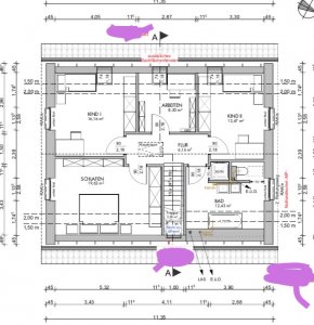

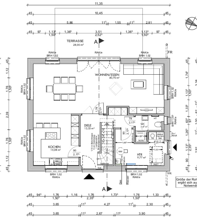

    wir wollen nächstes Jahr bauen und haben uns folgenden Vorentwurf zusammengedacht. Das Carport grenzt an den HWR.
    Unsere Bedenken: Wirkt der Wohn-/Essbereich zu "schlauchig" und groß?
    Ist der HWR zu klein?
    Zu wenig Stellfläche in Wohn-/ Essbereich durch Fenster.
    Ist das Arbeitszimmer zu klein? Das müsste etwas nach links verschoben werden, damit die Kinderzimmer eine ähnliche Größe bekommen. Sind die dann ok von der Größe?
    Freu mich auf eure Kritiken.
    Grüße, lemo

    Hinter einer Eck-Couch zwei Fenster ?
    Und die " Koch-Arena " mit den Zuschauerplätzen!
    Aber bitte nur mit feuerfester Kleidung ! ( kleiner Scherz auf Kosten von .. )
    Aber zurück zum Wohnen ..
    Man sitzt praktisch mit dem Rücken zum Garten hin.
    Die Dusche im EG mit 90cm Wanne mag ja zur Not noch gehen ,aber im Hauptbad hinter der Tür eigentlich eine Fehlplanung.
    Den HKV der FBH im OG kann man auch in die Wand einbauen...

    ..eine Treppe mit Geländer vor einer Festverglasung ?
    Ich vermute mal , es handelt sich hierbei um einen Grundriss ,der von einem Bauzeichner oder einer Bauzeichnerin entworfen wurde ?
    Nur so als Denkanstoß .
    Man kann natürlich in dem Haus leben .

    so blöd finde ich den Grundriss nicht.
    Da sind sicher Dinger drin, die ich anders machen würde.
    Aber jeder hat halt so seine Vorlieben.
    Dinge die ich aber wirklich prüfen würde:
    -Kopffreihteit unter Treppendurchgang im EG? Je nach Treppenbauart schrammt das irgendwo um die 2 - 2.20m, oder?
    -Treppe weiter nach rechts, damit die Garderobe an der Küchenwand liegen kann. Im OG musst du dann auch ein bisserl was ändern
    -Alle Fenster in der Haustechnik raus. Fenster=Fläche davor nicht nutzbar.
    -Ich habe auch eine Lüftung und in der Technik kein Fenster. Wozu auch, ich habe ja ne Lüftung.
    -Jetzt aber bitte nich: "aber meine Frau möchte beim Bügeln aus dem Fenster schauen" :mega_lol:
    -Das Wohnzimmer ist deprimierend. Ich schaue gegen eine Innenwand und habe vermutlich einen Garten. Da würde ich heulen
    -Der Zugang zur Dusche oben ist schon sehr ungemütlich. Und die Wanne steht mitten in der Wand.
    So toll sehen Badewannen auch nicht aus. Ich würde sie an eine Ecke setzen. Aber das ganze Bad ist schwierig.

    ist beim Wäschetrockner und der Lüftungsanlage auch an das öffnen der Lüftungsanlage gedacht worden.
    1,25m kann reichen, je nach Gerät klappen die Öffnungen aber auch ein wenig auf die Seite.
    Das kann auch zu knapp sein.
    Aber ist ja nur ein Vorentwurf :mega_lol:

    Die "Lösung" mit dem Fenster und der Couch gefällt uns auch nicht, da muss mindestens ein Fenster weg. Aber wie sieht denn die Fassade vom Garten aus, wenn da gar kein Genster ist? Ist doch nicht schön. Müsste man das Sofa vielleicht anders stellen...
    Die "Zuschauerplätze" :) sollen gar nicht sein, da sollen keine Stühle hin. Soll eigentlich eine Kochinsel (mit Landanschluss) sein.
    Das mit der Treppe vor dem Fensterelement war uns noch gar nicht aufgegfallen.
    Ich geh davon aus, dass vor dem Fenster dann kein Geländer sein wird. Ist das erlaubt? Sonst muss das Fenater wohl weg.
    Das Badezimmer oben gefällt uns auch nicht.Nicht nur die Dusche, auch vom Klo aus kann man ausm Fenster (und anders herum) gucken. Wobei mir ein etwas abgegrenzter Bereich der Toilette gut gefällt, gerade, wenn 4 Personen das Badezimmer nutzen. Müsste doch auch anders gehen...

    Außerdem ist die Mini-Bodentreppe in den Abmessungen eher eine Luke.
    Das Schlafzimmer bietet mehr ( Wohn- ) Raum als die Wohn-Ecke .
    Das zentrale AZ im OG in der Schnittstelle von zwei Kinderzimmern ?
    Die Kids werden größer ,Besuch wird eingeladen, es wird abgehangen oder es wird gerade die aktuelle Nummer 1 der Charts in voller Lautstärke abgespielt...
    Usw. usf.

    Ein klassischer Grundriss sieht anders aus und ist funktional.
    Der Durchgang unter der Treppe zum WC und zur Technik ist zu schmal. Der Treppeantritt ist schlecht gewählt. Die Küche nicht funktional geplan, die Anordnung Küchenzeilen und der Schrankreihe ist gewöhnungsbedürftig. Die Garderobenschränke als Wandnische in den Wohnraum zu schieben - warum? Das sieht nach - ich habe keine Idee zur Garderobe!
