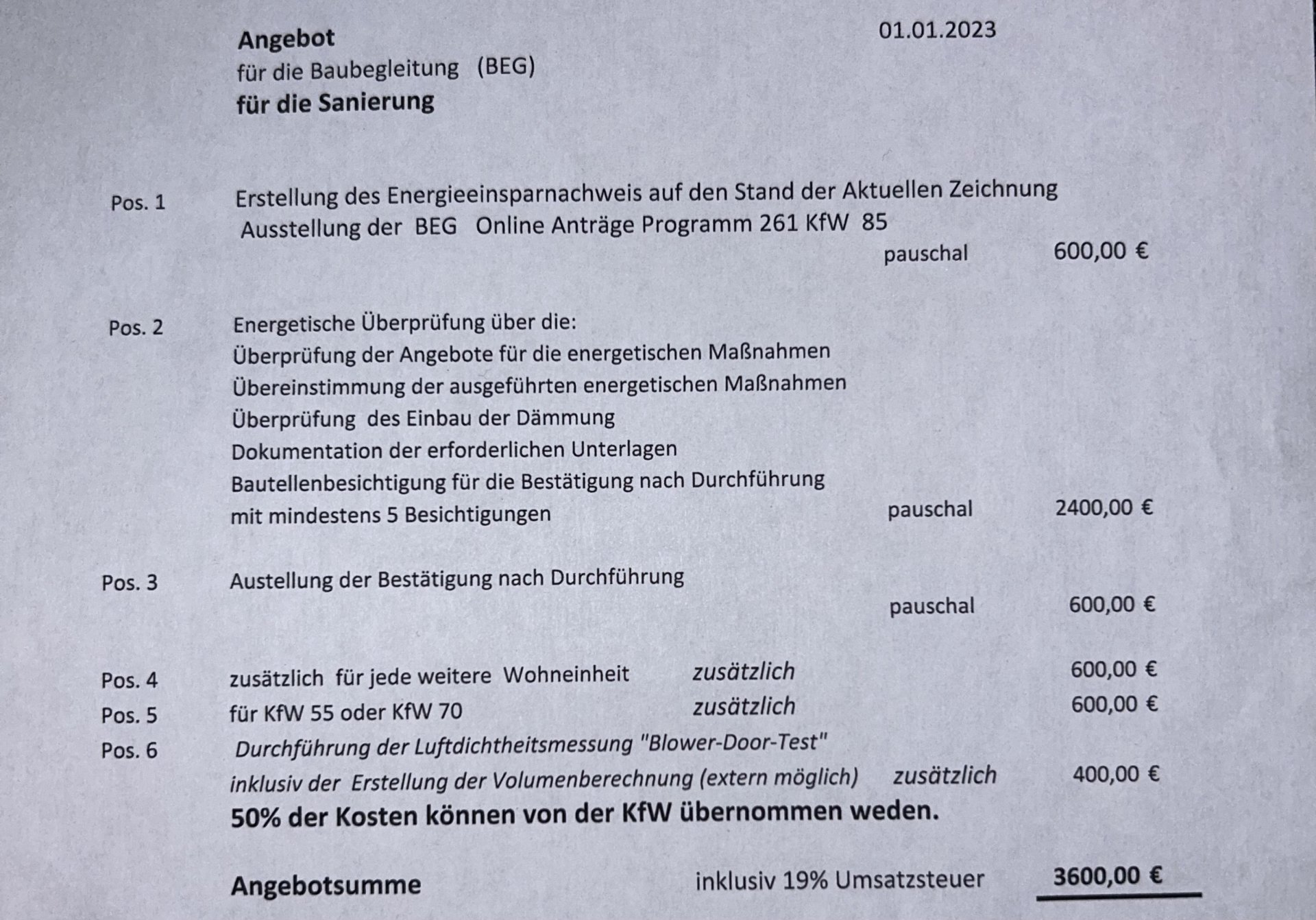

    Moin zusammen,
    ich wohne im Westen Niedersachsens und besitze mit meiner Frau seit 2,5 Jahren einen Resthof.
    Diesen wollen und müssen wir nun gründlich sanieren. Ich bin gerade dabei sätmliche Gewerke zu planen und mir eine Kosten- und Aufwandsübersicht auszuarbeiten.
    Wir hatten schon zwei Bauunternehmer und einen Architekten zum unverbindlichen drüber schauen Vorort.
    Generell ist alles machbar und wird mit einiges an Eigenleistung erbracht werden. Es werden zwei Wohneinheiten saniert, hierzu soll der KFW 261 genutzt werden. Das Ziel ist es einen Effizienzhaus 70 oder 55 Standard zu erreichen, jenachdem was technisch und finanziell sinnvoll ist.
    Ich habe einen Energieeffizienz-Experten hier gehabt, er ist Hauptberuflich Gebäudeenergieberater bei einer Fertighausfirma und nebenberuflich macht er dies ebenfalls für die KFW. Er hatte ein sehr gutes technisches know-how, er hat sich Zeit genommen und wir haben bei ihm ein gutes Gefühl.
    Ich habe nur leider überhaupt keinen Vergleich und wollte darum hier einmal Fragen was ihr von dem Angebot haltet.
    Ich würde gerne wissen ob der Preis angemessen ist.
    Vielen Dank schon einmal im voraus für eure Kommentare!

    Was bitte ist ein "Energieeinsparnachweis"?
    Und was ist der "Stand der Aktuellen Zeichnung"?
    Eine grundsätzlich unbegrenzte Anzahl an Baustellenbesuchen pauschal anzubieten, finde ich mutig, die Pauschale in Pos. 3 für das Eintippen der Ergebnisse aus Pos. 2 eher frech (wobei, möglicherweise braucht er ja tatsächlich einen ganzen Tag, um die richtigen Tasten zu finden ...).
    Was da an zusätzlichem Aufwand pro Wohneinheit bzw. bei anderen Grenzwerten für die Effizienzhaus-Stufe erforderlich ist, müsste der mir auch mal erklären.

    Ich schätze mal das er damit den Sanierungsfahrplan meint. Da werde ich nochmal nachhaken.
    "Stand der Aktuellen Zeichnung" Soll mit Sicherheit die aktuellste verfügbare Zeichnung des Gebäudes sein, die will er bestimmt mit in seine Berechnungen einbeziehen_
    Die unbegrenzte Anzahl an Besuchen kommt mir ja zugute :lock
    Was da genau dein Problem ist verstehe ich nicht. Natürlich möchte ich keine sinnlosen extra Beträge zahlen. Aber zwei Wohneinheiten sind doch aufwändiger als eine, oder sehe ich das falsch? :D

    Wenn der Nachweis sich auf das ganze Gebäude bezieht?
    Die Anzahl der Wohneinheiten wirkt sich nur auf die maximal mögliche Förderhöhe aus. Ob du wirklich 600 Euros dafür bezahlen möchtest, dass der an der entsprechenden Stelle im Formular 240.000 statt 120.000 einträgt, ist natürlich dir überlassen.
    Ähnliches gilt für eine bessere Effizienzhaus-Stufe. Der Nachweis ist der gleiche, nur der Wert, der erreicht werden muss, ist ein anderer.
    Verstehen könnte ich, wenn er für den Nachweis der Erneuerbare-Energien-Klasse oder der Nachhaltigkeits-Klasse einen Aufschlag berechnen würde.
    Ich empfehle dringend, dass du dir die Förderbedingungen für das Programm 261 selber einmal aufmerksam ankuckst:
    https://www.kfw.de/inlandsfoerderun...iziente-Gebäude-Wohngebäude-Kredit-(261-262)/

    Danke. Die Förderbedingungen habe ich schon durchforstet und kenne sie. Diese zeigen natürlich nicht wie der Ablauf für den Energieeffizienz-Experten selber ist. Das für ihn der Unterschied nur eine Ziffer im Formular ist kann man als Nicht- Bauingenieur oder Experte nicht wissen. Da werde ich ihn drauf ansprechen. Die 600€ möchte ich natürlich nicht zahlen wenns nicht sein muss. Wenn der Gesamtpreis allerdings in Ordnung ist gibt es ja keinen Grund über einzelne posten her zu ziehen.
    Mündlich hatte er uns gesagt das wir für 4800€ jeweils eine Berechnung für Effizienzhaus 55 und 70 bekommen können. Ich meine sogar inkl. Blower-Door Test. Wir haben diesen Energieberater über einen bekannten Bauunternehmer empholen bekommen. Der hat mit ihm schon ein paar Bauten fertig gestellt.

    Sind schon ganz schön stolze Preise, für recht wenig Arbeit - Vororttermin zur Überprüfung 500€ das Stück und 600€ für eine Unterschrift, nachdem er schon die Baubegleitung vollständig durchgeführt hat. Beachte nur, dass die maximal förderfähigen Kosten bei einer Wohneinheit 5000€ beträgt. Dieses makante 50% werden gefördert verschweigt das dezent.

    Also mit der Pos 5 stellt die der Kollege Energieberater selber ein Bein....
    EH 55 zu erreichen macht jede Menge Arbeit
    Also insgesamt ist der Preis von 3600 € für eine Baubegleitung zum EH 85 schon OK
    Die Hälfte davon gibt es eh wieder zurück als Zuschuss
    Aber die Art und Weise wie das Angebot geschrieben ist lässt mich etwas zweifeln ob er weiß was er tut bzw tun muss
