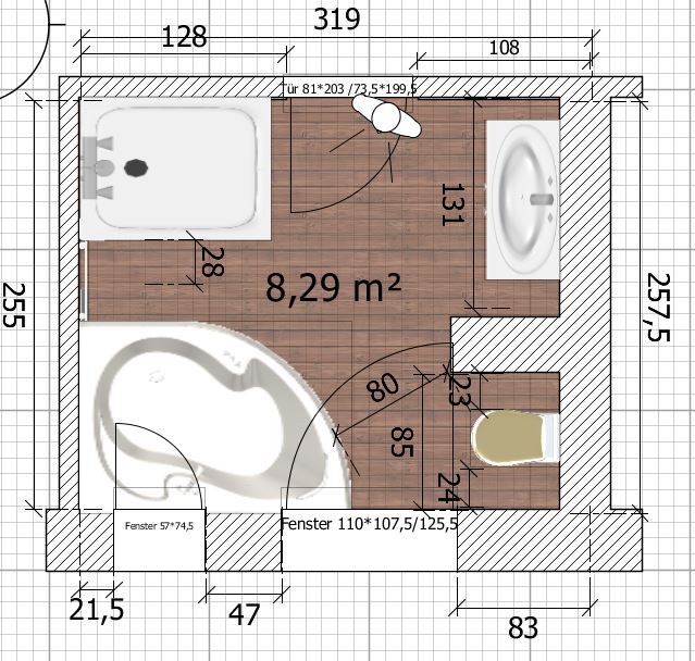

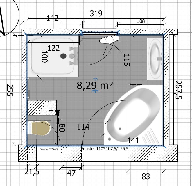

    Hallo! Anbei zwei Pläne von unserem zukünftigen Bad (Altbau), wir können uns nicht sooo ganz entscheiden welche Variante wir machen lassen sollen.
    Deshalb interessieren uns eure Meinungen, was sagt ihr?

    Ich befürchte, dass beide Varianten nur schwerlich funktionieren werden.
    Wie sollen die Installationen laufen? Ich sehe keine Vormauerungen etc.
    In der Variante 2 ist die WC-Nische viel zu schmal; die Dusch-Armatur hängt in der Luft...
    Könnt Ihr mit allen Leitungen unter dem Boden verfahren?

    wie Bauliesl schon geschrieben hat, wird die Entwässerung schwierig. Wo liegen die Leitungen?
    Braucht ihr zwei unterschiedliche Fenster in so kleinem Bad, das würde ich überlegen.
    (ich finde beide Varianten nicht optimal)

    wollte ihr überhaupt keine Badezimmer Möbel hinstellen? Wohin tut ihr euer ganze Zeug hin?
    Und wo soll man die Handtücher hängen. Auf so einen Wandheizkörper passen vielleicht nur einer Frau (2 große) die Handtücher hin. Bei 4 Leuten wird es verdammt schwierig.
    Mir gefällt keins der beiden Varianten.
    Vorwandinstallion muss man mit berücksichtigen und Abwasserrohre.

    Ah, die berühmte Eckwanne... Sehr modisch und beliebt... :D
    Was ich hasse, sind diese bunten Einrichtungssymbole dieser Einrichtungsprogramme. Warum nehmt ihr immer dieses hässliche ovale Waschbecken? :motz
    Aber eigentlich funktioniert keiner der Entwürfe. Übrigens, Fenster über der Wanne muss man mögen, weil es dort oft ein kühles Lüftchen drüber wehen könnte und den Badegenuss verfinstern kann. Naja, bei Dreifach- und Vierfachverglasung, plus Vorhang und Rolladen runter, kann es noch angehen... :e_smiley_brille02:

    Hey, vielen Dank für eure Meinungen.
    Na, ne Alternative zur Eckwanne ist uns noch nicht eingefallen. Wollten den Raum am besten ausnutzen. Leitungen können unterhalb des Bodens verlegt werden. Danke für den Tip mit dem Fenster.

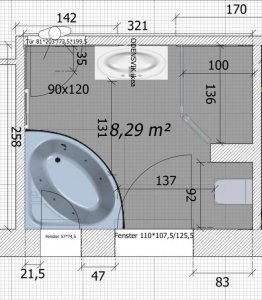

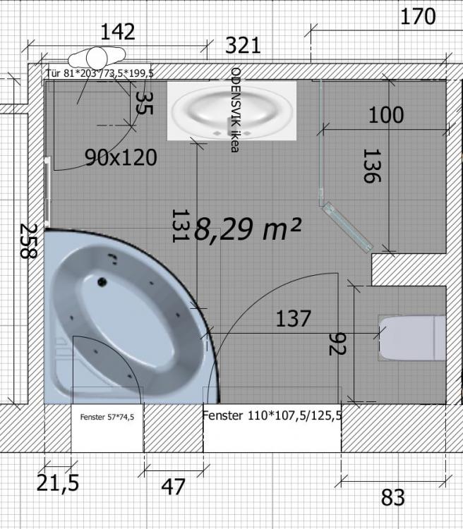

    Hallo!
    Haben nun mal die Wanne "umgestellt" und beim WC und Waschbecken ne Vorwand gezeichnet.
    Die Wasserleitungen wollten wir unter dem Boden, im Keller langlegen (direkt drunter ist ein identischers Kellerraum, uns stört es nicht wenn die Leitungen da zu sehen sind) und dann die Wände schlitzen und die Leitungen hochziehen. Warum kann ich die Wände nicht schlitzen? Es sind 12,5cm Ytonwände. Zur Zeit ist der Aufbau auch so, also die Wände sind geschlitzt.

    Nur wiel es bisher so ist bedeutet das noch lange nicht, dass es richtig sein muss.
    Zum Schlitzen von Mauerwerk haben wir uns hier schon die Finger wund getippt. Die Suche sollte eine Menge threads liefern. Was bei einer Elektroleitungen auf kurzer Strecke noch machbar ist, gilt noch lange nicht für Wasserrohre die inkl. Dämmung schon sehr tiefe und breite Schlitze erfordern.

    Bei ein paar senkrechten Schlitzen, die direkt vom Keller aus bis max 60 cm Höhe angefahren werden hätte ich jetzt auch keine Bauchmerzen, solange man nicht versucht, den WC-Abwasserstrang in die Wand zu stecken.
    Man muss allerdings aufpassen, was sich in den benachbarten Räumen tut. Bei einem Schlafzimmer muss man schon einigen Aufwand treiben...

    die letzte Variante finde ich auch nicht optimal, da z.B. der Zugang zum Handtuchtrockner zu schmal ist, keine Abstellmöglichkeiten gibt..
    Wie ich schon Oben geschrieben habe, würde ich auf kleines Fenster verzichten. (wenn es natürlich möglich ist)
    und würde so gestalten: neue variante
    Wie schaut bei euch mit Abwasserleitungen aus?

    Das WC sollte eher zur Außenwand, weil dort der dicke Abwasserstrang eher dort verläuft als innen.
