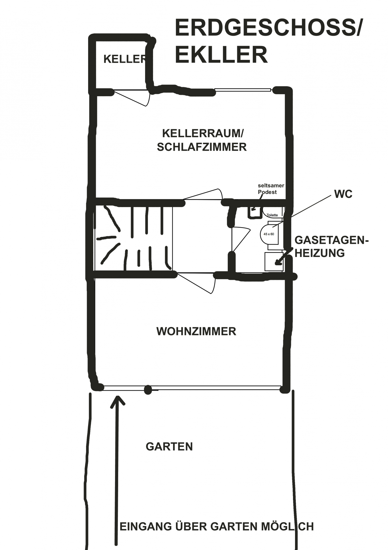

    Ich möchte eine Eigentumswohnung kaufen (für mich allein). Wichtig ist mir
    a) stufenloser Zugang
    b) gute Wohnlage
    c) große Fenster mit schönem Natur-Ausblick
    d) ein kleiner Garten dazu wäre das absolute Highlight
    Nun habe ich (m)eine Traumwohnung (mit ganzu schönem Garten!) gesehen, die all das in sich trägt. Lediglich ist sie zu groß und zu teuer für mich allein.

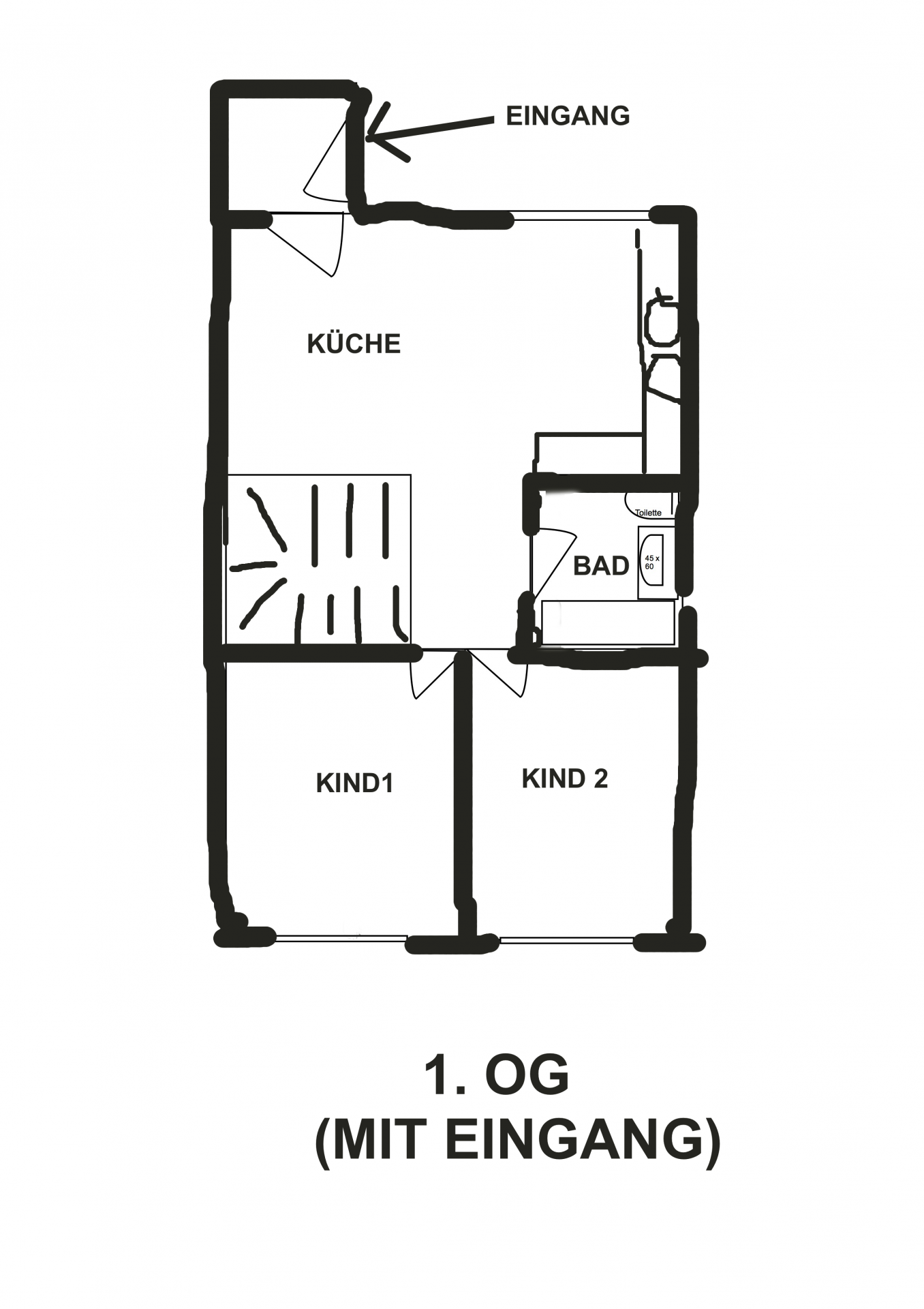

    Es ist eine Maisonette-Wohnung und ich überlege, ob ich die obere Hälfte vermieten könnte und nur die untere Hälfte für mich nutzen könnte. Mit Mieteinnahmen ließe sich das auch finanziell regeln. So ganz optimal scheint es mir aber nicht. Und ich müsste auch noch etwas umbauen, um die Etagen zu trennen. Und dazu wollte ich mal eure Meinung hören, ob das machbar ist, bzw. was sowas ungefähr kosten könnte.

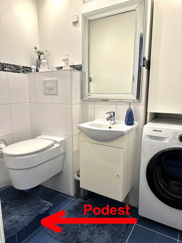

    Ich müsste also die Treppe (es ist eine einfache Treppe mit eingelegten Holzstufen) verschließen. Dann bräuchte ich im Erdgeschoss/Keller noch eine Dusche (wobei es mit dem Platz sehr eng werden wird) und die Terrassentür müsste ein Eingang werden (was vermutlich nicht so problematisch ist). Und es gibt eine merkwürdigen kleinen Podest vor der Toilette im Erdgeschoss/Keller, aus dem ich mir keinen Reim machen kann. Die Eigentümer wissen auch nichts darüber zu sagen, die haben das einfach so übernommen. Habt ihr dazu eine Idee?

    Die Abtrennung der Treppe sollte noch mit relativ kleinem Geld machbar sein, beim Zugang zur WHG. EG kommt’s drauf an… Ein weiteres Thema ist die Trennung von Strom, Wasser, Heizung für die separate Abrechnung, etc… Das kostet realistisch irgendwas zwischen 10.000 und 50.000€, man müßte mal genau kucken…
    Die ersten Waschmaschinen waren zentnerschwere Trümmer mit Starkstrommotoren, die an schweren Betonsockeln verschraubt werden mussten, damit die nicht von den Vibrationen kreuz und quer durch das Zimmer wanderten und dabei alles kurz und klein schlugen… Man findet diese alten Sockel heute aber fast nur in Kellern, in Bädern und Küchen wurden die regelmäßig bald abgebrochen, da findet man nur noch manchmal irgendwelche Reste davon unter alten Bodenbelägen. Mach es schnell weg, bevor jemand auf die Idee kommt es unter Denkmalschutz zu stellen… :mega_lol:

    1. Nutzungsänderung beantragen zu zwei Wohneinheiten
    2. Eigentümergemeinschaft fragen (würde bei den mir bekannten Gemeinschaften ein ganz schnellen "Nein") zur Folge haben
    3. saubere Trennung Wasser/Heizung
    4. bauliche Maßnahmen
    ==> viel Aufwand, wenig echter Nutzen
    ==> such lieber weiter

    Davon habe ich auch 2 im Keller. Aber da war nichts zum Festschauben zu sehen sondern der Sockel diente (und dient) als waagerechte Stellfläche, die der Raum sonst nicht hat (Abfluss in der Mitte des Raums.
