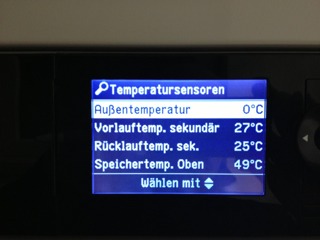

    Sagt mal bin gerade unten an der Heizung, sind die Vorlauftemperatur und Rücklauftemperatur ok? ImageUploadedByTapatalk1360177243.856919.jpg

    Was denkste, wie dein Pümpchen das WW auf 45°C bekommt? Etwa mit 45°C Vorlauf? Dafür braucht's halt 48°C...49°C...50°C...

    driver55 danke für den Hinweis; da wir einstellen können, welche vier Werte uns angezeigt werden, ist dieser Wert für das Vorlaufsystem zum Warmwasser nicht dabei; um Nachfragen vorzubeugen - das Wasser wird wirklich auf 45° erwärmt.

    Warum nicht?

    Wenn sie der eingestellten Heizkurve entsprechen....

    Ok das wusste ich jetzt nicht.Die Heizkurve ist relativ flach Eingestellt.Momentan auf +10; 24Grad bei 0; 27Grad und bei -10; 29Grad.
    Als ich das abgelesen habe war die Pumpe aus.Wenn jedoch die Pumpe an ist dann dann hatte ich eine Spreizung von 4K. Ist das normal?

    Ja, das ist normal. Bei Heizkörpern würde sogar eine höhere Spreizung gefahren, bei FBH wird meist auf um die 5K dimensioniert.
    Also, kein Grund zur Sorge.

    Da macht sich dann die Dimensionierung der FBH bemerkbar.
