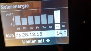

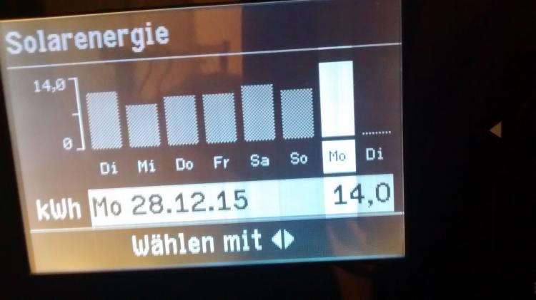

  5. #445 Gast56083, 02.01.2016
    Gast56083
    Gast56083 Gast
    ja, wir hatten sehr gutes Wetter. Ausrichtung auch fast genau Süd (ein paar Grad Richtung West) und 43° Neigung.
    Allein die Weihnachtswoche war echt gut für die 2 Panele ;)
    jeden Tag zw. 8 und 11kWh und am 28.12 sogar 14kWh (viel Verwertung weil alle tagsüber geduscht haben).
    Die 8-10kWh/d reichen, um den 300 l Speicher auf deutlich über 40° durch ST zu heizen / zu halten.
