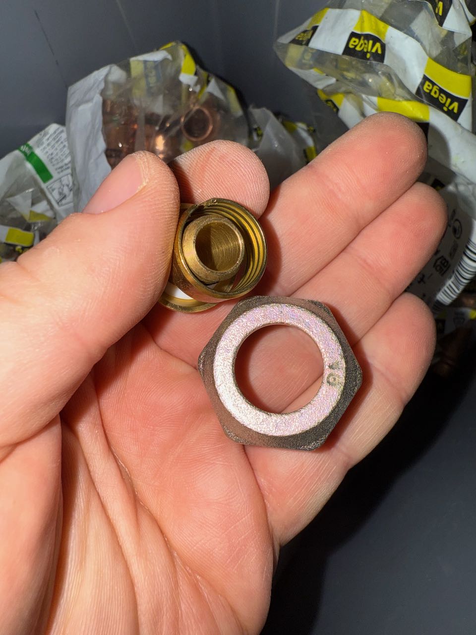

    Für ein aktuelles Projekt brauche ich einen Messingverteiler. Also auf einer Seite Wasser rein und ein paar Anschlüsse für div Kreise.
    Jetzt ist mir aufgefallen: die gibt es fast nur noch mit Eurokonus statt flachdichtend.
    Gibt es dafür einen Grund ? Eurokonus ist meines Wissens ja nicht mal genormt.
    In meinem Fall muss ich wohl so einen Eurokonusverteiler nehmen, dann die Flachdichtstopfen reinmachen damit ich Flachdichtanschlüsse machen kann. Warum ? Weil ich flachdichtend besser finde und damit noch nie Probleme hatte während man beim Eurokonus quasi immer Locher Paste reinschmieren muss damit die dicht sind.

    richtig das hat sich durch die fbh mit verbundrohr so durchgesetzt
    Angebot und Nachfrage / Marktwirtschaft
    Was für Rohre hast du an den Kreisen ?
    Es gibt die 3/4 Euro Konus Anschlüsse für verbundrohr und Kupfer als klemm Ring Montage
    nimm die guten mit 2 O Ringen beidseitig (Kegel Fläche und Tülle)

    20er Verbundrohre mit Schiebehülsentechnik und 3/4 Verschraubung.
    Als Einlegeteil zur Umrüstung auf Flachdichtung habe ich bis jetzt immer die aus Kunststoff genommen.
    Die gibt es auch in Messing was ich villeicht mal probieren werde.
    Zwei O Ringe bei Eurokonus ? Gibts das ?

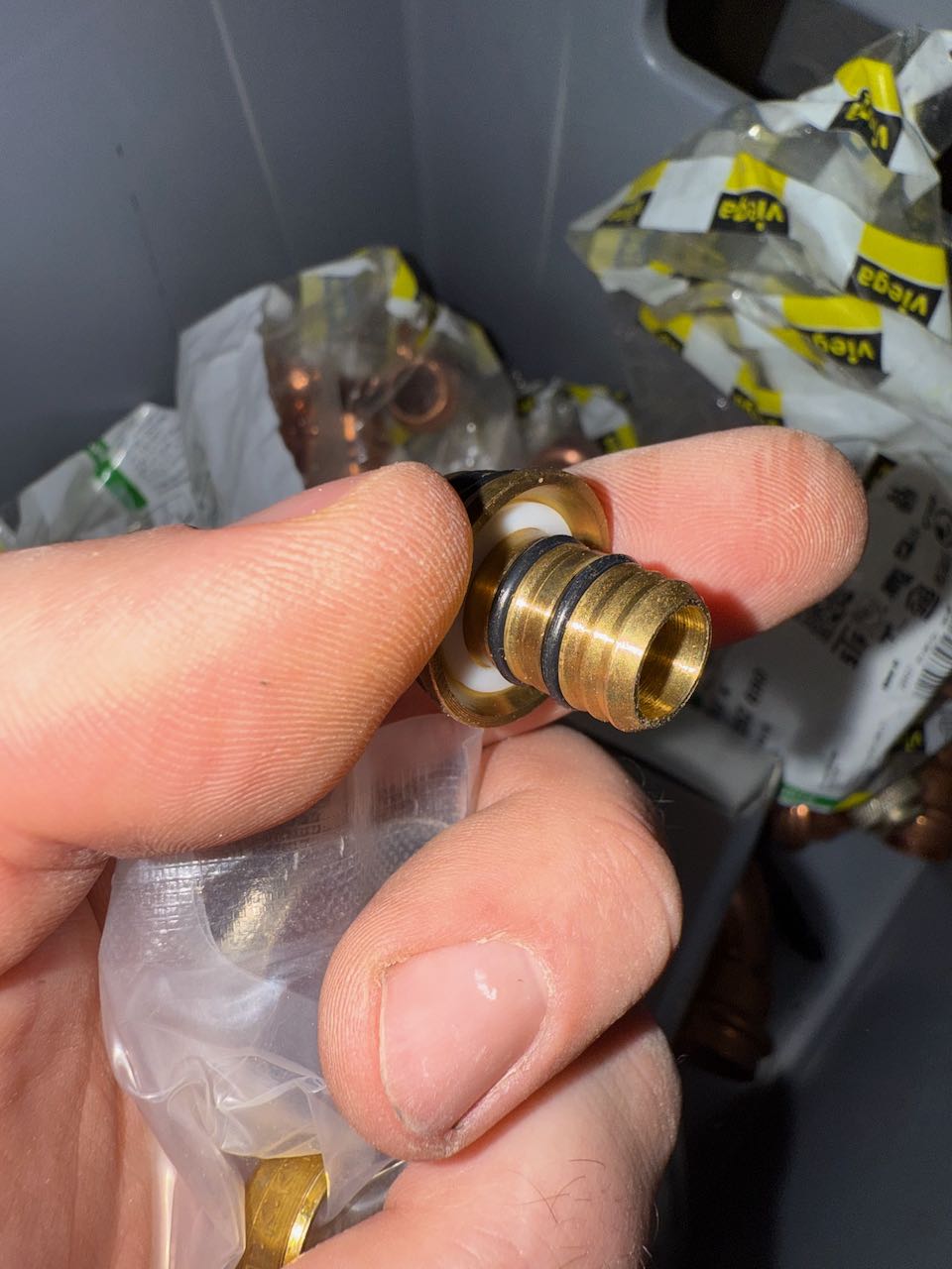

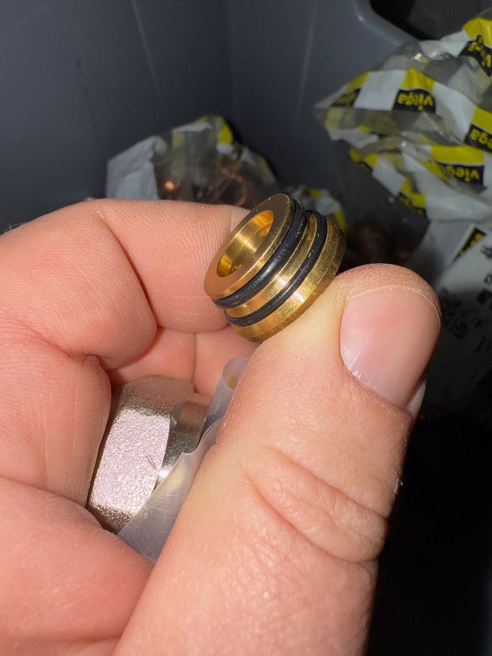

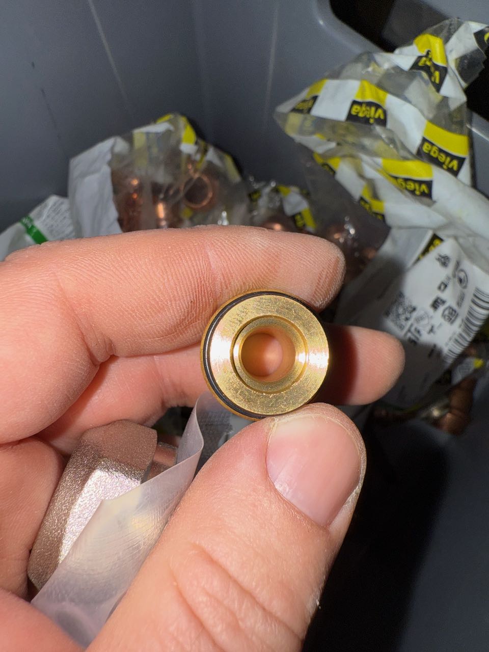

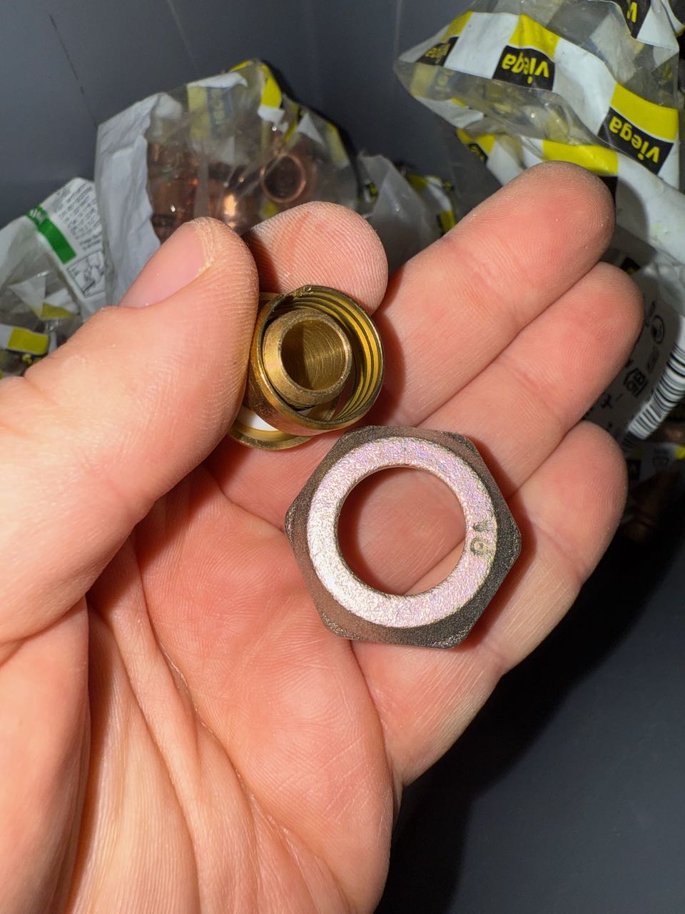

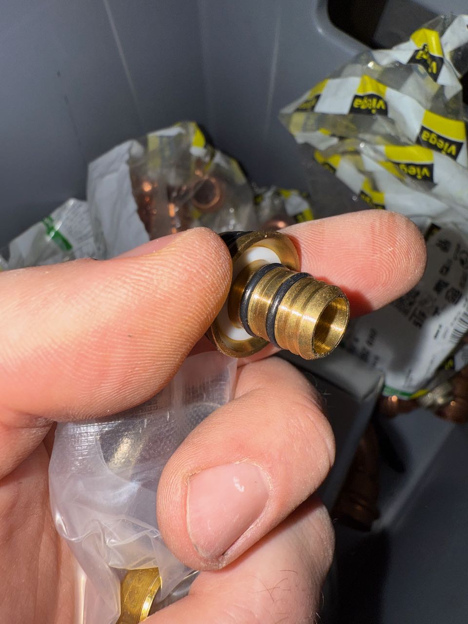

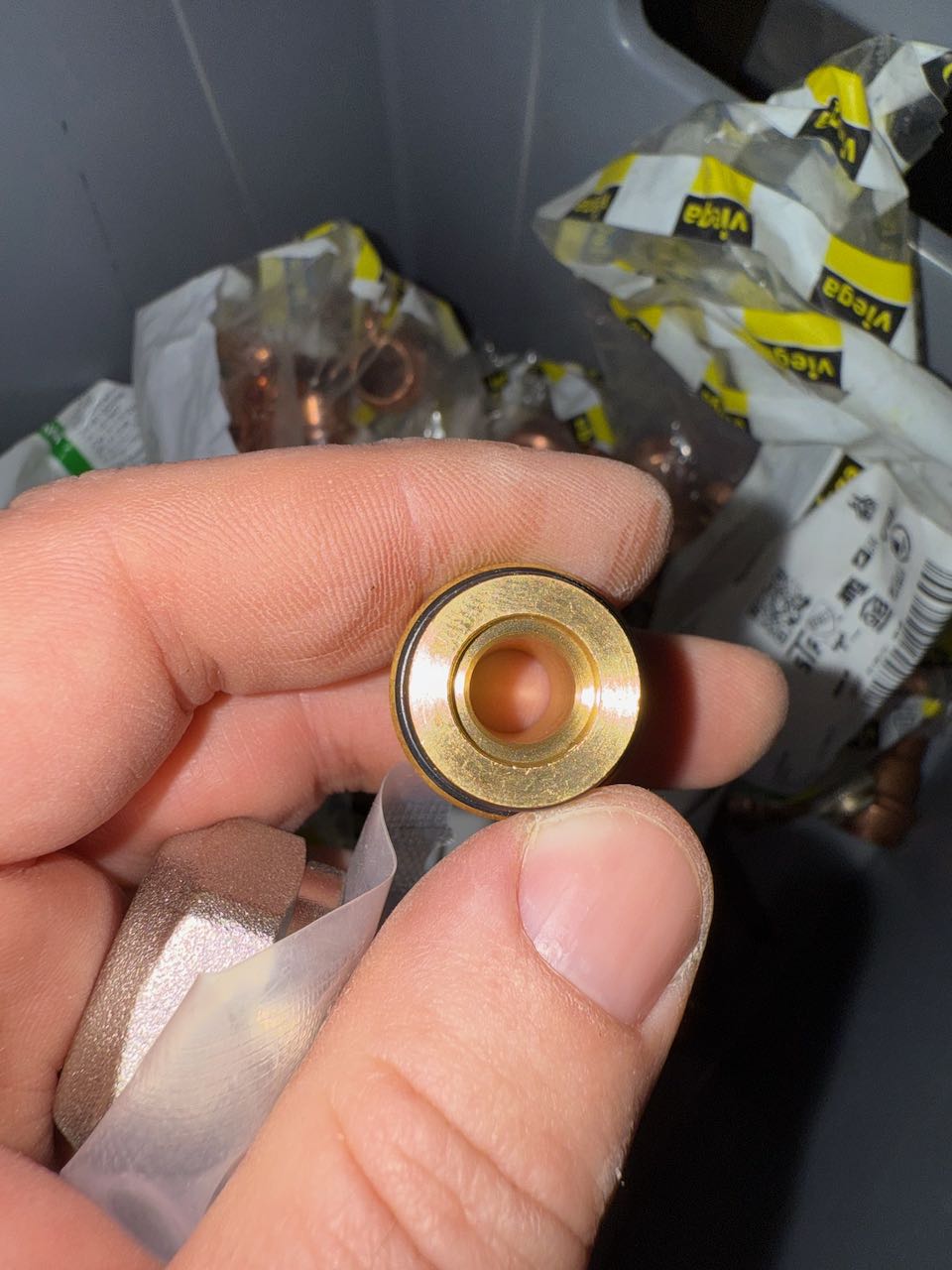

    Ja, guck mal, fuer 16mm Verbundrohr. Genaugenommen sind es sogar 4 O-Ringe
    Leider kein Hersteller eingestanzt, habe die von meinem Kumpel.

    Krass, die kannte ich noch nicht.
    Geniale Sache der O Ring im Konus. Und ich musste bis jetzt immer Locher Paste in den Konus schmieren damit es dicht ist :)
