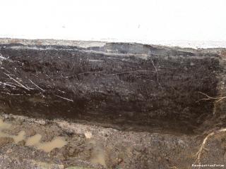

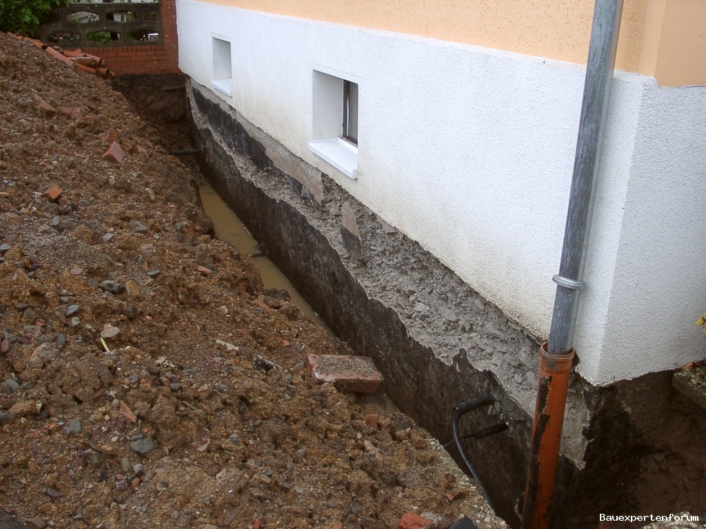

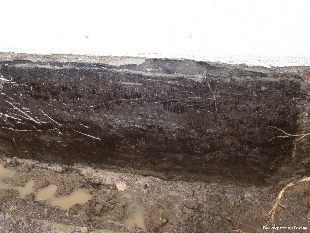

  5. #25 horsttelmer, 29.07.2007
    horsttelmer
    horsttelmer
    12.07.2007
    27
    Industriekaufmann
    Osnabrück
    Zur Situation Bitumen oder Teer,
    habe mit Hochdruckreiniger sauber gemacht und nochmal
    2 Fotos geschossen. Aber ist wahrscheinlich immer noch schwer
    für euch zu sagen was es genau ist. Habe mal eine Probe abgekratzt.
    Den feinen Staub habe ich versucht zu entzünden. Ging aber nicht. Schmolz
    nur zu einem schwarzen Klumpen zusammen. Heisst das Bitumen?
    [​IMG][​IMG]
  6. #26 wasweissich, 29.07.2007
    wasweissich
    wasweissich Gast
    also so sehen alte innertol anstriche aus , also bitumen.........hätte ich mal gesagt
  7. Robby
    Robby Bauexpertenforum
    02.04.2006
    10.901
    Maurermeister, öbuv Sachverständiger
    Kempen / NRW
    Versucht mal eher was mit Benzin abzuwaschen...
    Wieso habt ihr noch keinen Abdichtungshersteller ins Boot geholt???
  8. #28 horsttelmer, 29.07.2007
    horsttelmer
    horsttelmer
    12.07.2007
    27
    Industriekaufmann
    Osnabrück
    Mit Benzin abwaschen ??
    Wie das geht um das einfach zu entfernen?
    Oder ist das ein Test ob es sich um Bitumen handelt ?
    An Remmers habe ich auch schon geschrieben. Mal sehen was die noch so
    sagen
