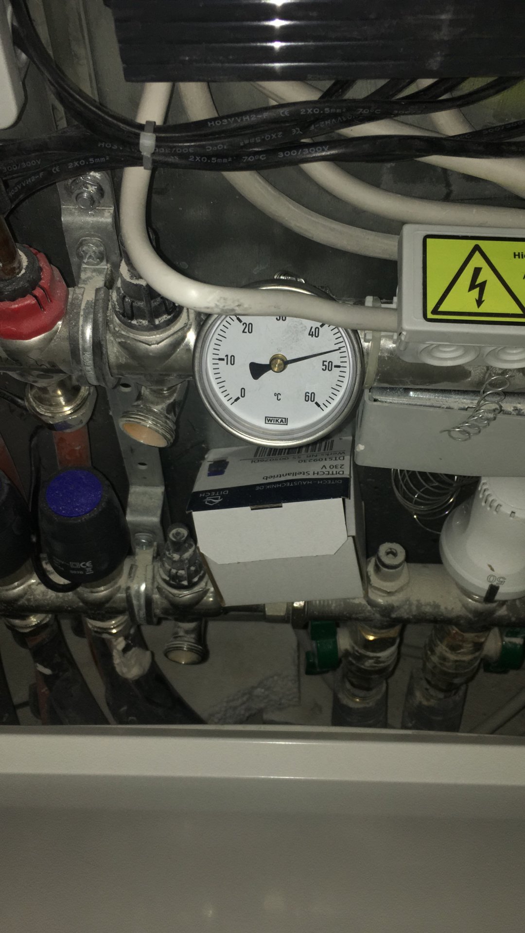

    Gestern war die Temperatur Anzeiger im Verteiler Schrank 46 grad , jetzt zeigt er nur 36 grad an
    Ist es Normal dass die Temperatur beim Thermometer variiert ?

    Dieser Anzeiger ist gemeint
  12. #12 simon84, 02.04.2020
    23.501
    7.040
    Wenn deine Ölheizung zu einem bestimmten Zeitpunkt nur 36 grad Vorlauf liefert kann das festwert regelset natürlich nicht mehr liefern ....
    Du müsstest also die VL und RL des Wärmeerzeugers dazu nennen .
    Ist das Ding eigentlich im Vorlauf oder evtl sogar nur im Rücklauf der Heizung eingebaut
  13. SIL
    10.891
    4.222
    Klar, unabhängig davon sind 46 sowohl Vor oder Rücklauf schon viel für eine FBHz im EFH.

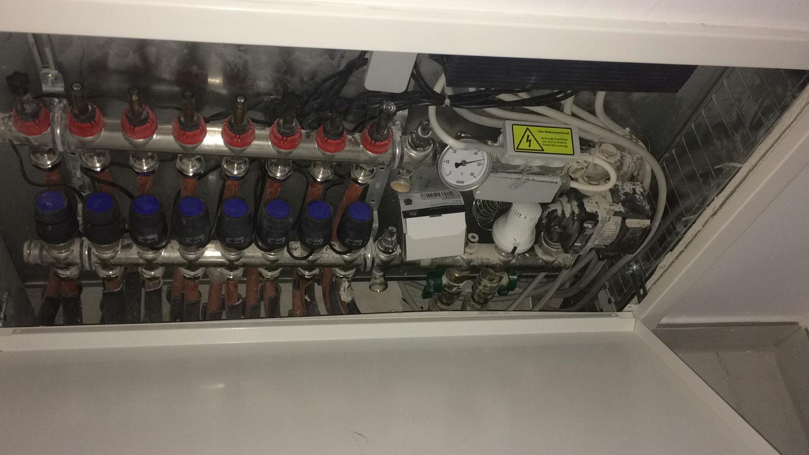

    So sieht mein Verteiler Schrank aus
  15. #15 GencAguila, 02.04.2020
    GencAguila
    GencAguila
    25.10.2011
    459
    11
    Bankkaufmann
    Frankfurt
    Kann es sein dass der Anzeiger zum Rücklauf gehört ?
    Weiter unten ist dann Vorlauf oder ? Sind 50 grad nicht zu viel ?
  16. #16 Fabian Weber, 02.04.2020
    16.602
    6.625
    Ist das Thermostat im Verteiler dort auf 50Grad gedreht?
    Das muss runter auf 30Grad.
  17. SIL
    10.891
    4.222
    Sagte ich doch, ja - ausser sie heizen damit einen Pool oder haben 8 cm starken Marmorboden :winken, ah guck mal Fibi die haben die HK Läufe nicht getrennt, der orientiert sich an den HK im OG ausser der Sparvariante mit Thermostat im Verteiler..Anlegefühler....

  20. #20 Fabian Weber, 02.04.2020
    16.602
    6.625
    Drehst Du großen weißen Knopf im Schrank auf 30, dann bist Du fertig.
