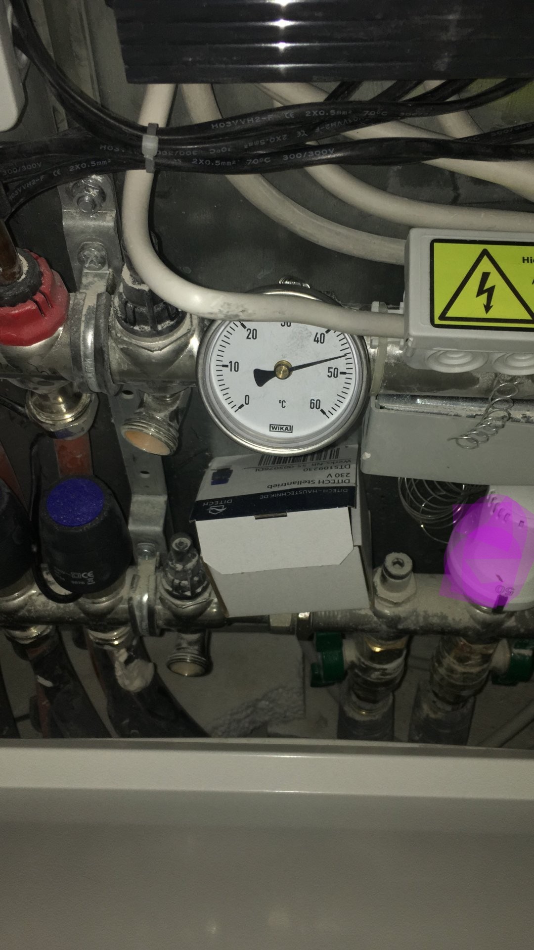

    Die FIrma meinte die hätten eine heizlast Berechnung gemacht und 46 grad wäre als Vorlauf notwendig
    doch ich sehe hier 50 grad

    Jetzt dreh endlich das Teil runter, da geht doch nichts kaputt...
    Ich habe das alles schon bei #3 geschrieben.
  4. SIL
    10.874
    4.219
    Da drehen, vorsichtig immer nur ein Stück und beobachten - das fungiert als eine Art 'thermische Drossel', da geht so ein 'Draht' raus das ist der Fühler, erreicht das nun die vorgegebene Temperatur macht das Thermostat zu, besser gesagt erhält es das entsprechende Signal, aber saubermachen wære nicht schlecht und dad 'Ding' muss auch anliegen, der Fühler

    Kann also nichts kaputt gehen ja ?
  7. SIL
    10.874
    4.219
    Nein das ist ein Thermostat wie an Heizkörpern - zu drehen, ja nicht auf :bounce: und nur ein wenig, Fibi :e_smiley_brille02:

    Andere frage : was ist wenn ich es so lasse ? Sind überall digitale Thermostate
  9. SIL
    10.874
    4.219
    Dann wird immer diese relativ hohe Temperatur 'gewälzt', bis halt die ERR schließen respektiv ihre Stellmotoren im Verteiler ,heisst zumindest in den Anfangsstrecken wird immer zu hohe Temperatur für Ihren Belag vorliegen und Schäden dann eventuell im Belagsbereich sind dann Ihr Problem bzw des Errichters.
    Normal sollte Ihr ceramischer Belag das aber abkönnen...

    Das heißt bis zu den Stellmotoren kommen 50 grad an und die regulieren es runter
    Würde also such bei 40 grad Vorlauf so funktionieren oder ?

    Mann Alter, jetzt mach doch mal. Das ist doch kein rohes Ei.
    Jetzt ist es voll auf Verschleiß eingestellt, kannst froh sein das der Überhitzungsschutz (weißes Kästchen) bisher funktioniert hat.

    Dreh das Ding runter !!! Mehr als dass es nicht warm wird kann nicht passieren Dann drehst halt wieder bisschen rauf

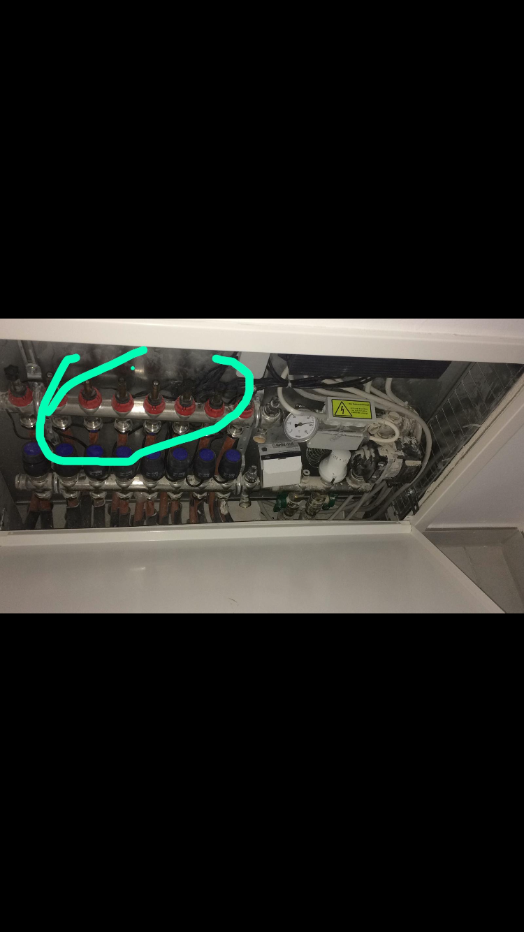

    Bei einigen Teilen da oben fehlt der Deckel . Schlimm ?

    Habe übrigens jetzt auf 40 herunter gedreht

    STW / STB heisst das Herr Architekt;)

    Nein da passiert nix. Auf Außenterassen entstehen bei direkter Sonneneinstrahlung noch weit aus höhere Temperaturen.
    Aber 45°C ist deutlich zuviel für FbH.
    Die Stellantriebe takten warscheinlich auch viel zu häufig.
    Am besten so wie die anderen schon geschrieben haben, ERR komplett hoch drehen und Hauptregler runter. Eine FBH soll nicht nur für wohliges Raumklima sorgen, sondern auch Energie sparend sein. Je niedriger und gleichmäßiger die Warmwassereinspeisung desto geringer der Energieverbrauch.

    Und warum nicht 30?
    So findest Du nie die richtige Temperatur.

    Habe beim Monteur gefragt warum 50 grad eingestellt worden ist
    Er meinte es sei nur eine bis zu 50 grad Regelung
