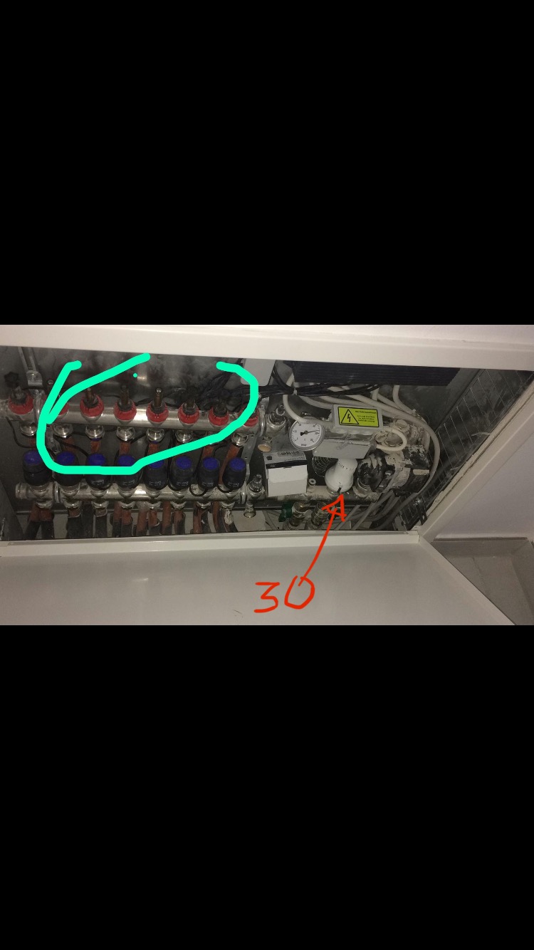

Diskutiere eventuell zu hohe Vorlauftemperatur FBH im Heizung 1 Forum im Bereich Haustechnik; Hast du evtl. eine Witterungsgeführte Anlage? Sodass der Regler nur als Maximalbegrenzer dient?

    Gute Frage weiß ich nciht haha
    er meinte nur dass es nciht konstant bei 50 grad bleibt sondern nur bis zu 50 gehen kann und in seltensten Fällen bis 50 hochgeht ..

    Wie fühlt sich der Boden denn überhaupt an? Ist der spürbar heiß. Hast du da mal die Oberflächentemperatur gemessen? Vielleicht hat auch das Thermostat ne Macke. 50°C ist doch schon bald garnicht mehr mit nackten Füssen begehbar.

    naja die digitalen Thermostate sind auf 23 grad eingestellt und Zimmertemperatur gemessen : 23 grad

    45°C Vorlauftemperatur kenn ich ehrlich gesagt nur vom Estrichtrocknungsprogramm und dann ist das unerträglich warm im Haus.

    Also der Monteur hat recht und Unrecht gleichzeitig.
    Die Vorlauftemperatur für die Heizkörper kann bis 50Grad hochgehen, bei manchen Anlagen sogar höher bis 70Grad.
    In Deiner Fußbodenheizung brauchst Du aber eher 30-35Grad, eine höhere Auslegung ist überhaupt nicht zulässig.
    Dafür ist die Festwertregelstation da, der Rest steht unter #3.

    Die Oberflächentemperatur des Bodenbelags hat nur bedingt mit dem Vorlauf zu tun.
    Da kommt es auch auf den Verlegeabstand und den Belag selbst an.
    Bei 45 Grad wirst du am Bodenbelag sicher nicht 45 Grad haben sondern weniger...

    Ich glaube das ist das was meln heizungsbauer gemeint hat
    er sagte je nach Wetter kann der Vorlauf bis maximal 50 gehen , würde aber in den seltensten Fällen passieren

    Bei 50Grad hat er definitiv was falsch gemacht, weil nicht zulässig.
    Du musst hier 30Grad (siehe Foto) einstellen und dann wenn es im tiefsten Winter zu kalt wird drehst Du langsam höher, mehr als 35 dürfen es da eigentlich nie sein.
    So das war’s dann von mir, Du bist mir einfach zu beratungsresistent.
    Mach’s gut.

    45°C ist einfach zuviel. Informier dich am besten mal was du überhaupt für ein System hast. Wenn die Anlage Witterungs geführt ist, würde dass bedeuten dass die Heizkurve zu hoch eingestellt ist. Aber irgendwie ist das hier alles nichts halbes und ganzes. Ich schließe mich Fabian an.

    Was auch noch sein kann, wenn keine separate Pumpe verbaut ist und alles gemeinsam mit den Heizkörpern an einer Umwälzpumpe hängt dass die nicht genug durchfluss schafft um niedrigere VL zu ermöglichen

    Nein es ist eine separate Pumpe von Wilo verbaut, sieht man alles auf dem Foto. Das ist eine komplette Festwertregelstation mit allem drum und dran.
    @SvenvH bei diesem System regelt die Heizkurve nur den Heizkörperkreis und die Festwertregelstation ist, wie schon der Name sagt, auf eine festen Wert einzustellen bzw. im kalten Winter geht man halt mal an den Verteiler und stellt 40Grad ein sonst 30-35. Den Rest regeln dann die Raumthermostate.

    Ja das ist mir bewusst. Nur warum behauptet der Klempner der Regler müsste ganz aufgedreht werden und die Temperatur regelt sich von selbst? Hat der selbst keine Ahnung? Ist die Anlage falsch aufgebaut? Oder fehlen da einfach nur diverse Angaben weil der TE nichts davon versteht und dem Klempner nicht zuhört? Genauso wie scheinbar alle hier gegen die Wand reden.
