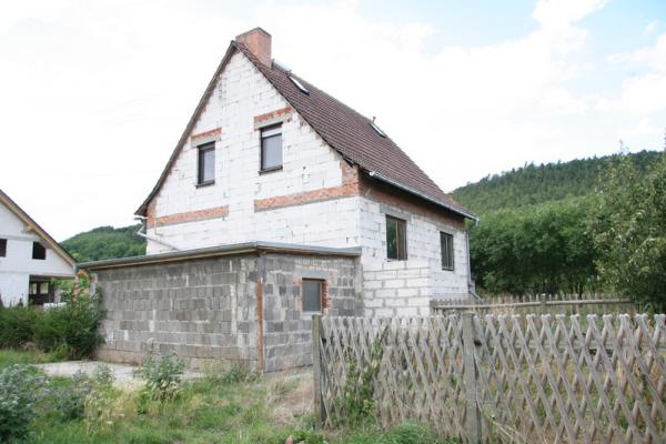

    Wir haben uns 2008 ein EW65B Bj.1989 gekauft,das Aussen noch im Rohbau war.
    Das Dach war nur mit 5cm Kamilitwolle gedämmt,das eine Marderfamilie zu 40% auch noch zerstört hatte.
    Der Wandaufbau besteht grösstenteils aus Ytonsteinen 20cm stark 24cm hoch und 60cm lang.Die Wand wurde vom Erbauer mit 10cm starken Ytonsteinen,die Ansonsten auch 24cm hoch und 60cm lang sind,jeweils im Versatz auf die 20cm breiten Steine aufgedoppelt, je Reihe,so das die Aussenwand nun vor der Aussendämmung 30cm stark ist + ca.2cm Innenputz.
    Im Decken/Ringankerbereich EG->1.OG->Spitzboden sind Backsteine vermauert worden und über den Fenstern sind Betonträger.Der Keller besteht aus 37cm starken Betonsteinen mit Hohlräumen.
    Auch die Garage wurde rundum mit 80mm Aussendämmung versehen,diese ist direkt an die Giebelseite angebaut und ist ca.6m lang 3m breit,Abstand zum Nachbargrundstück etwa 5-6m.
    A hat nun in Eigenregie neue Fenster mit einen W/m²K Rahmen:1,3 W/m²K und Glas Thermosplus 1,1 W/m²K,Aussendämmung Polystyrol EPS 80mm Wlg 040 und Dachsparrendämmung Klemmfilz Wlg 035 140mm stark bestellt und selbst angebracht bzw. eingebaut.
    Aufgrund der neuen Aussendämmung musste auch das Dach mit neuer Unterkontruktion mit Unterspannbahn->Dachdämmun->Dampfbremse versehen und somit ca.25cm verbreitert werden.
