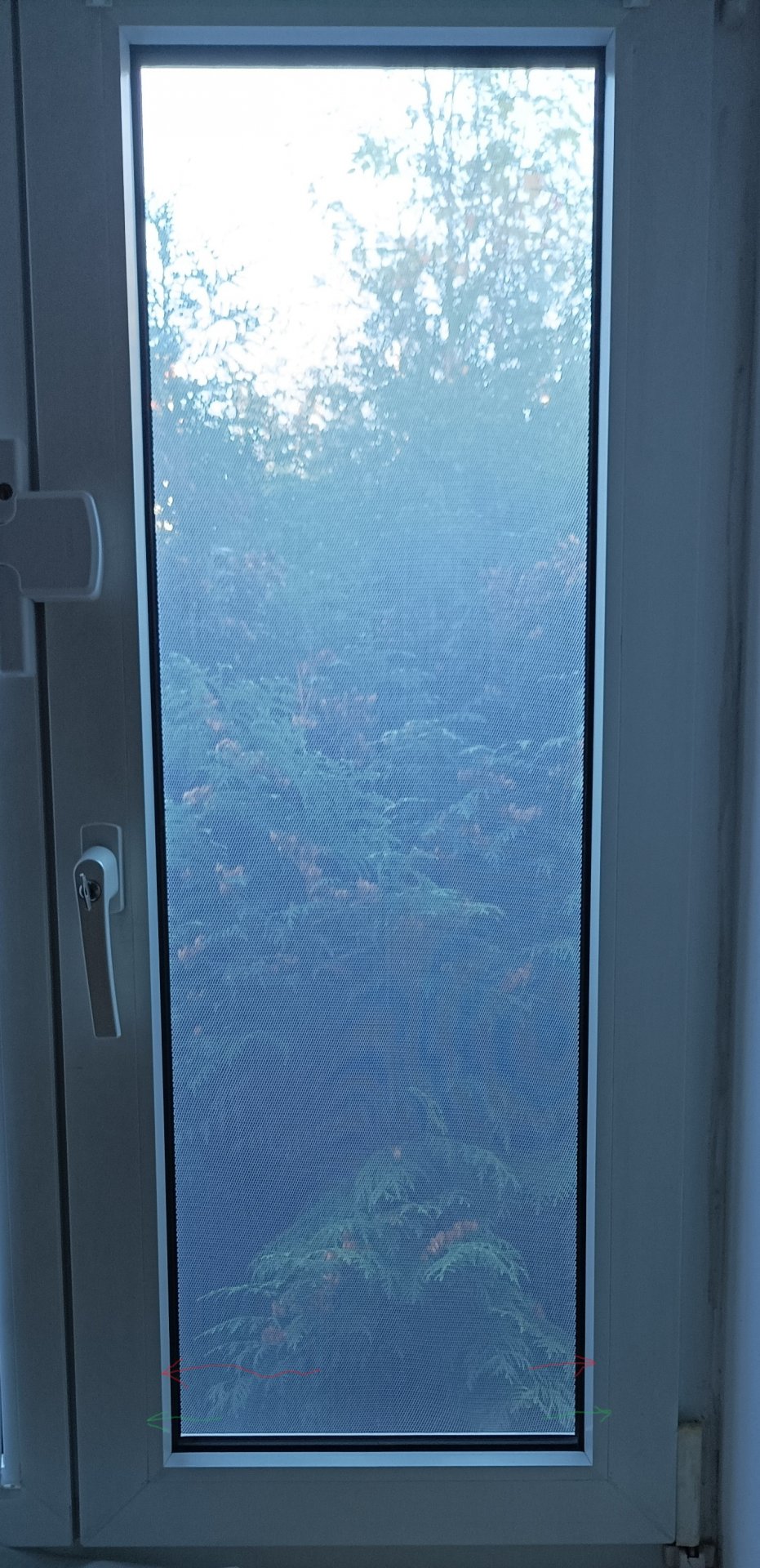

    Ich möchte alle Isolierglasscheiben gegen eine 2-Scheibenwärmeschutzverglasung tauschen.
    Die erste Scheibe habe ich schon getauscht.
    Jetzt geht es mir darum, die nächsten drei Scheiben mit einem exakten Maß zu bestellen.
    Die erste Isolierglasscheibe hatte eine Breite von 34,5 cm. Ich habe die Wärmeschutzverglasung mit derselben Breite bestellt. Man könnte die Scheibe noch etwas breiter bestellen, z. B. 35 cm.
    Im Bild das Fenster mit den Massen der Leisten.:
    Innen 32,7 cm (rot)
    Außen 35,6 cm (grün) lichte Weite des Rahmens.
    Die Differenz ist die doppelte Leistenbreite.
    Die Farben der Bemaßung sieht man hier im Bild leider wohl nicht.

    Crazy Vorschlag: zwei Leisten abmachen, alte Scheibe messen, Leisten neu befestigen, bestellen

    Was versteht man man unter exakten Maß. Willst du dir das verklotzen sparen? Wird nicht funktionieren. Verklotzen ist ein muss.

    Ein Scheibe hast du getauscht, kennst also das Profil, die Dicke der Glasleisten usw.
    Bei den anderen Fenstern ist es genauso, wenn sie das gleiche Profil haben.

    Üblicherweise wird das Falzmaß gemessen- also die Außenkante der Glasleisten und von diesem Maß insgesamt 10 mm abgezogen (2 x 5 mm)
