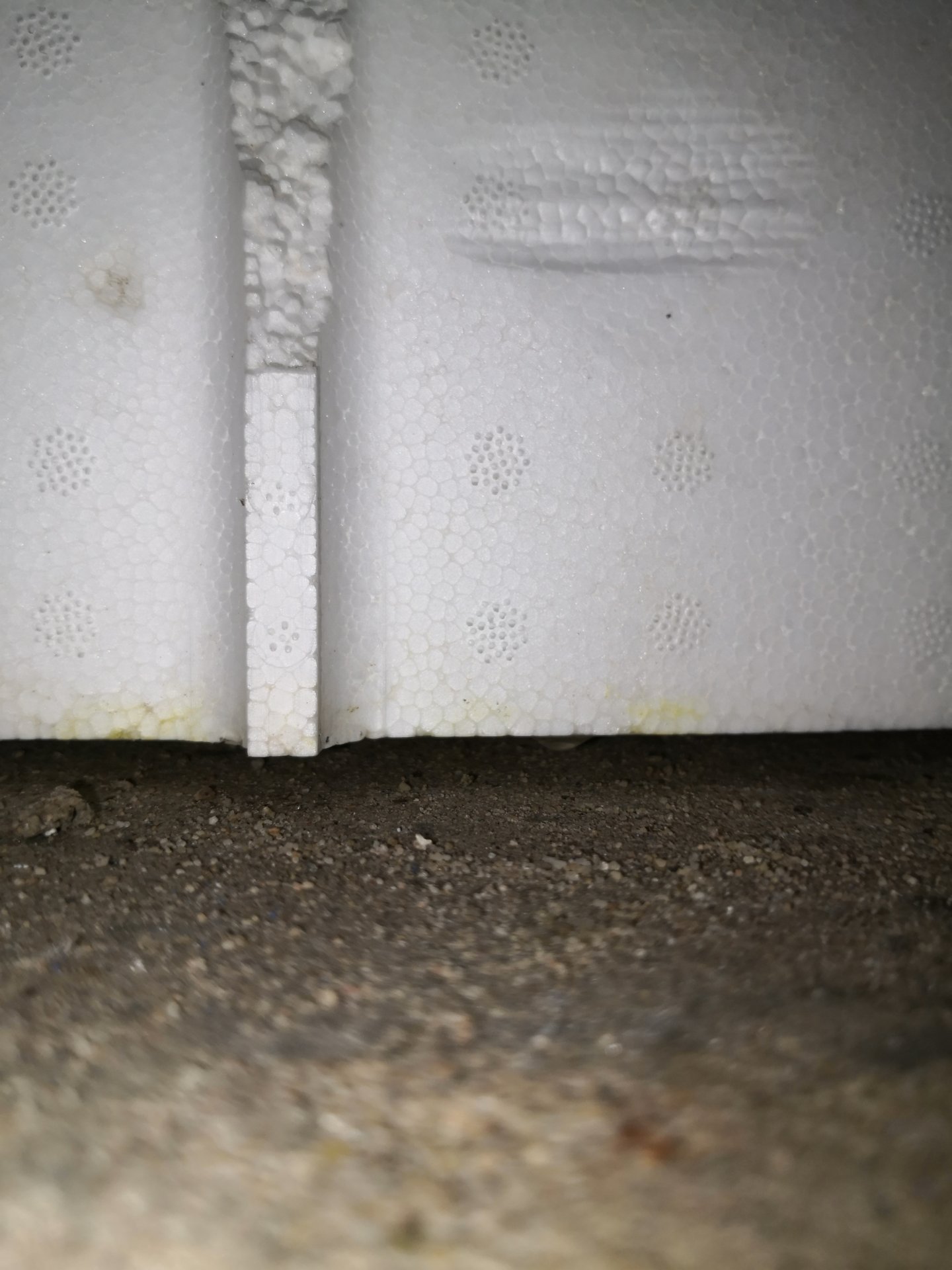

    ich hoffe das mir hier jemand weiterhelfen kann.

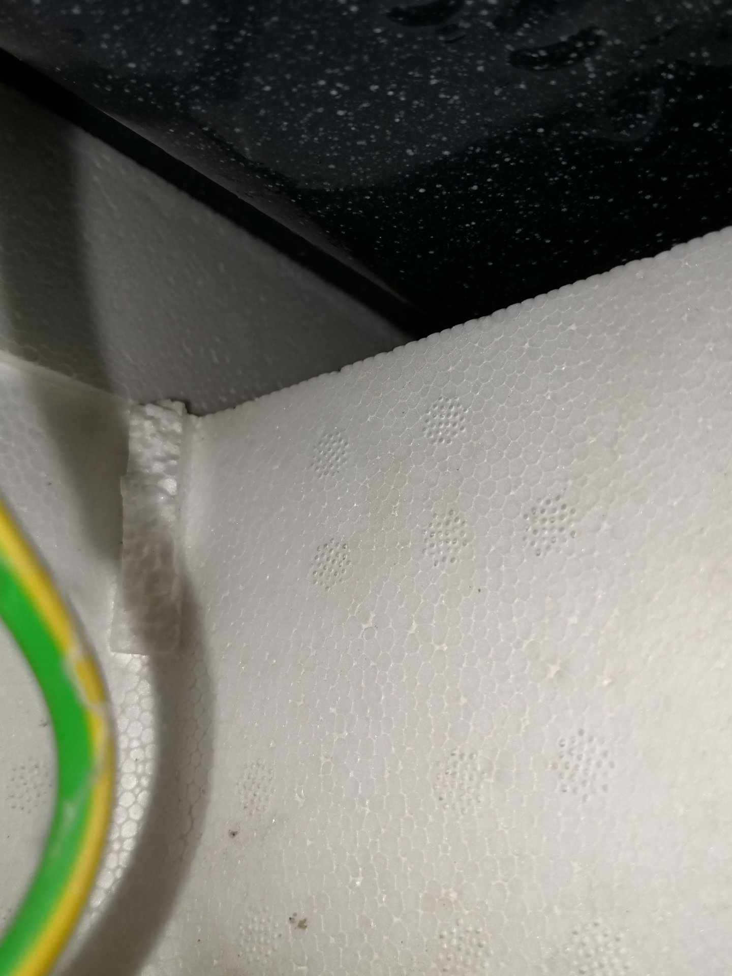

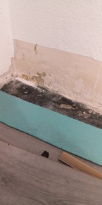

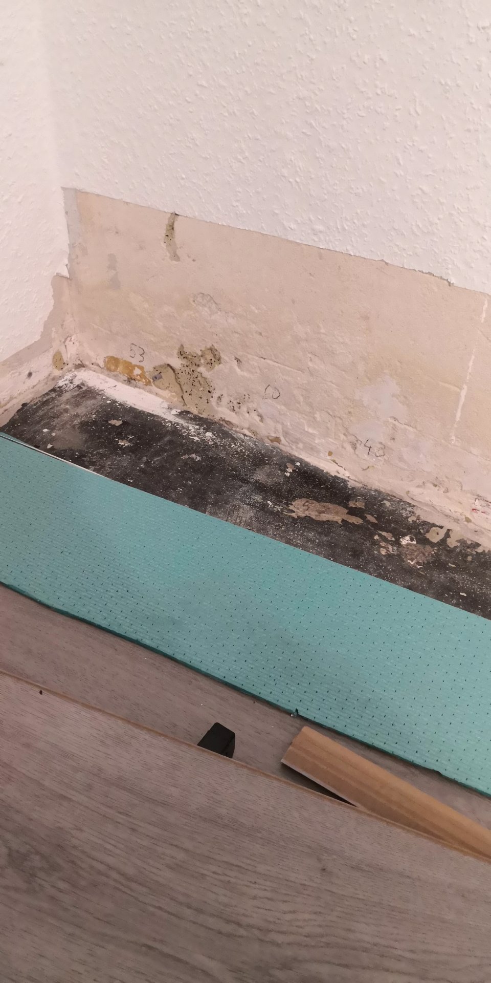

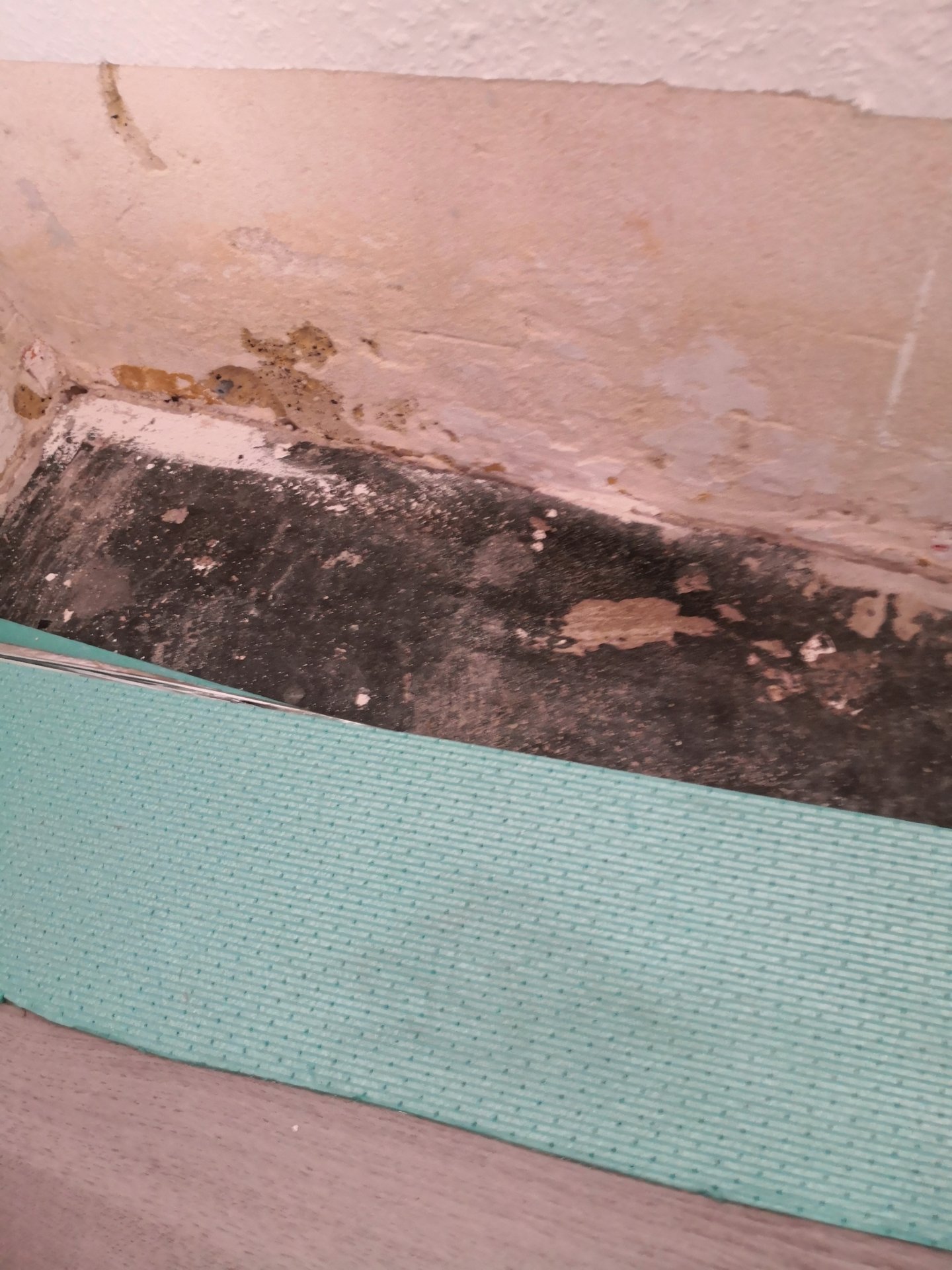

    An der Rückwand zum Badezimmer habe ich Schimmelbefall entdeckt. Die befallene Stelle (Sockelleiste Laminat, Tapete) befindet sich genau im Bereich der Duschtasse sowie Abfluss der Dusche. Nach dem entfernen einer Laminatdiele habe ich unter der Trittschalldämmung einen ca.10x10cm großen Wasserfleck entdeckt. Trittschalldämmung, Estrich sowie der untere Bereich der Wand weisen deutlich Feuchtigkeit auf. Vermutung lag sofort nahe, daß die Feuchtigkeit in Verbindung mit der anliegenden Dusche im Badezimmer in Verbindung steht.
    Nach ca. 2 Wochen
    Firma vorbeigekommen und Feuchtigkeit gemessen. Ergebnis war 60% Feuchtigkeit.
    Allerdings habe ich den feuchten Bereich 2 Wochen lang offen gehabt(ohne Trittschalldämmung und Laminatdiele).
    Handwerker meinte normale Werte?!
    Fliesenfugen Dichtungen der Duschtasse geprüft alles i.O!!
    Dichtung vom Syphon geprüft i.O.
    Ich hatte den Handwerker gebeten mal das Syphon leicht zur Seite zu drücken um zu gucken ob Feuchtigkeit unter der Dusche zu erkennen ist, hat er sich aber nicht getraut etc....

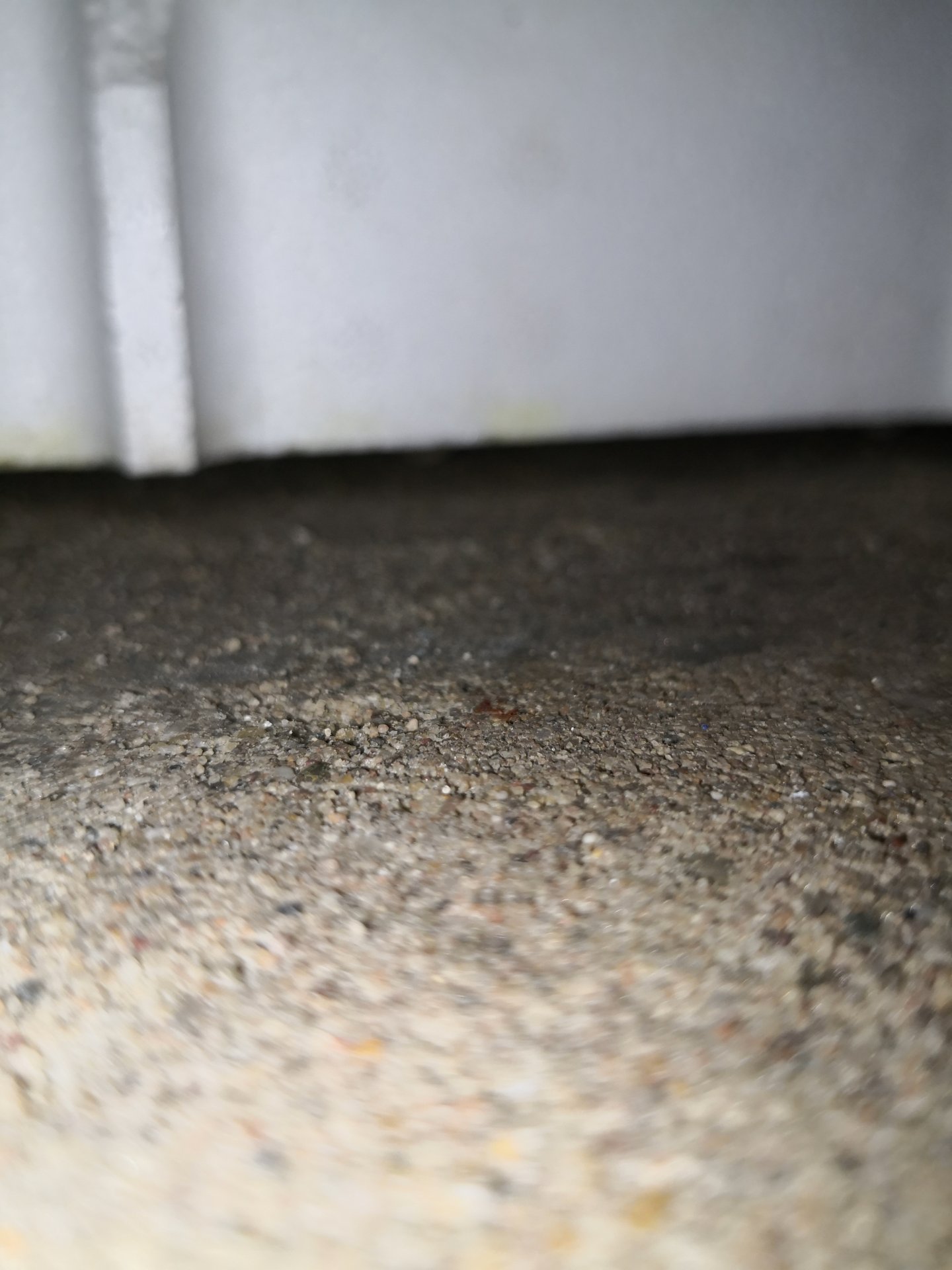

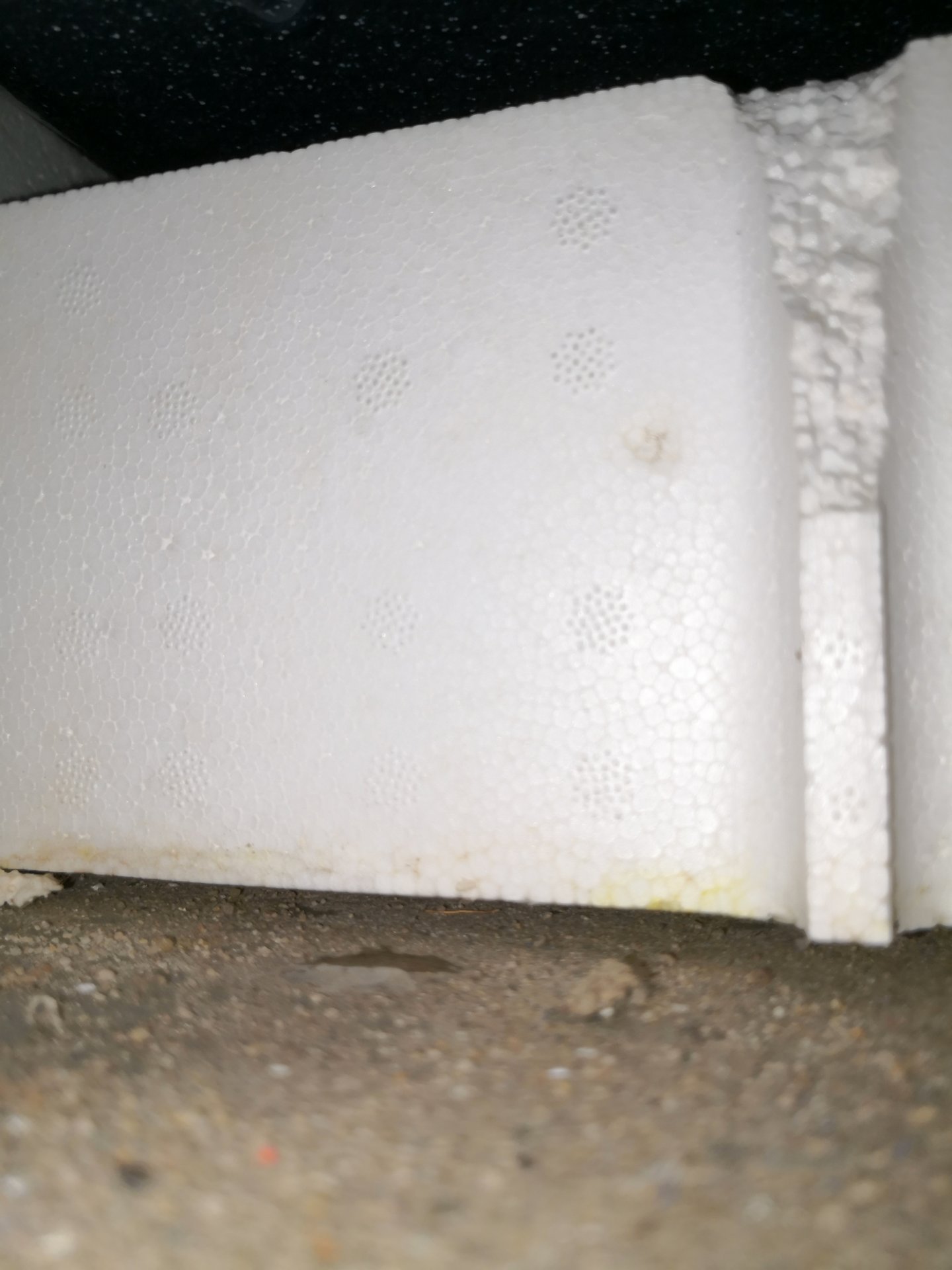

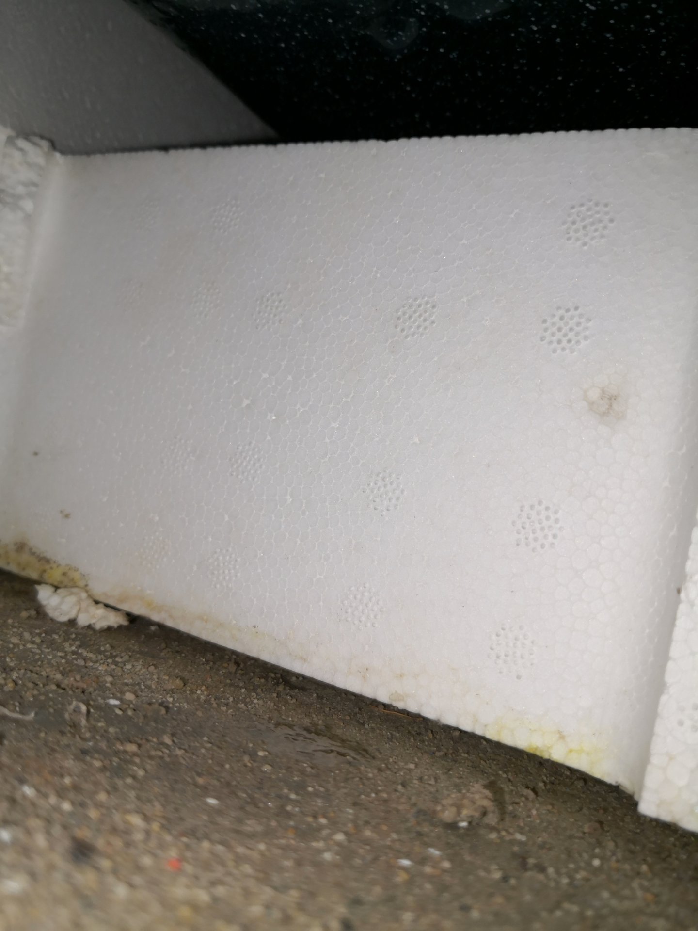

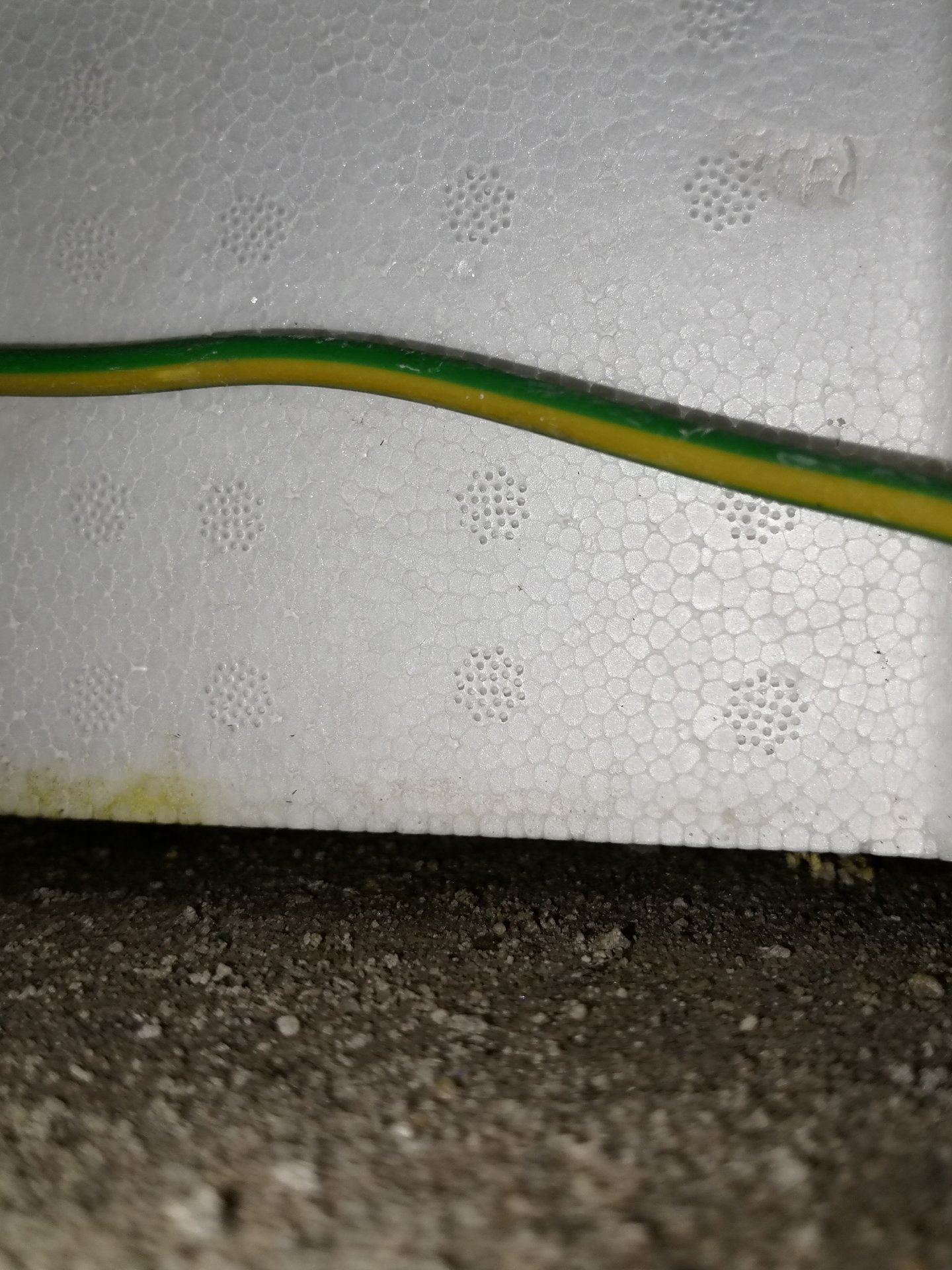

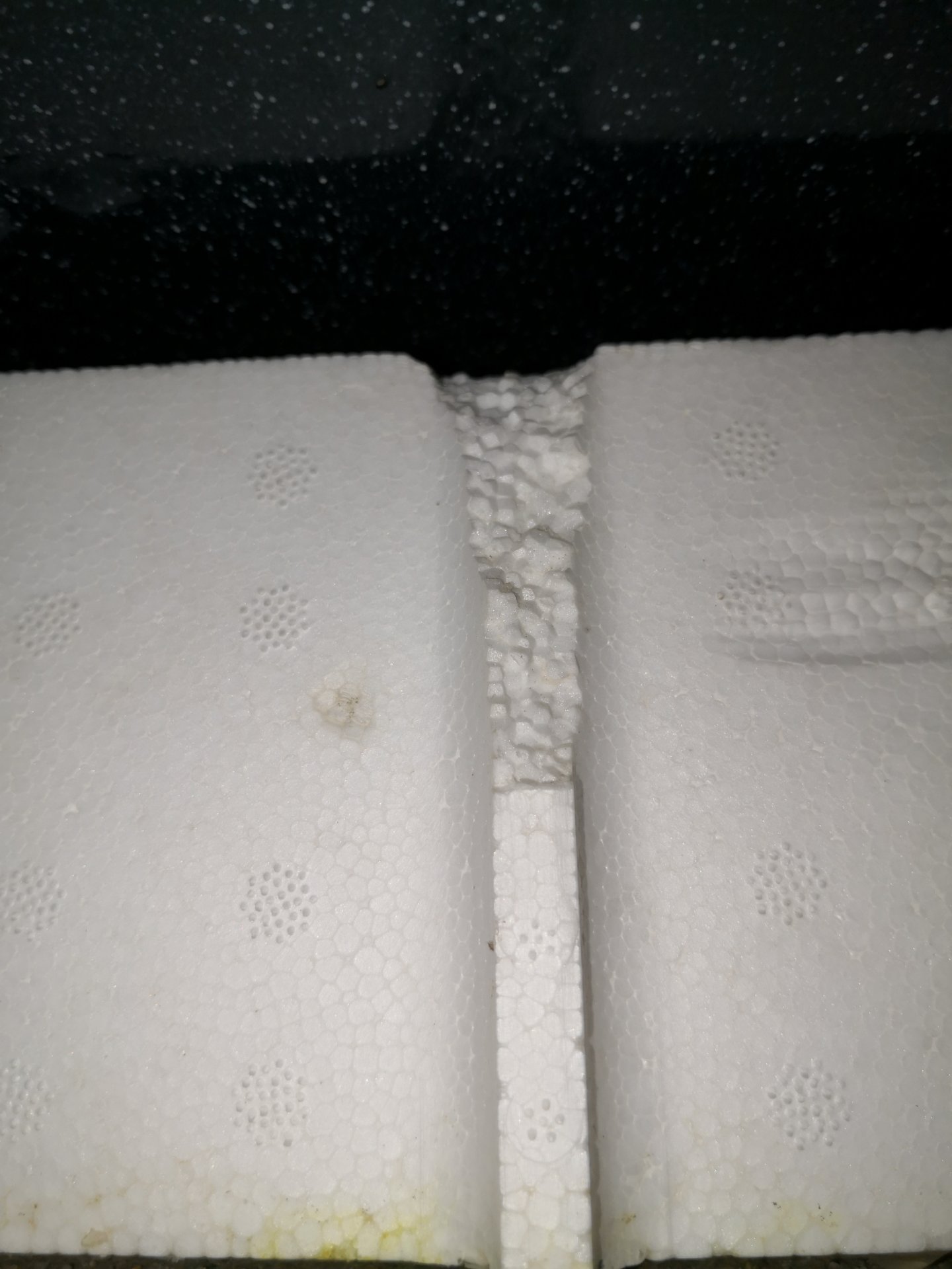

    Nun habe ich selber mal Fotos aus dem Bereich unter der Dusche gemacht.
    Leider gibt es keine Wartungsluke oder ähnlich!
    Habe also die Schrauben vom Abfluss/Syphon gelöst, Syphon zur Seite gedrückt, und durch das Loch der Dusche Fotos gemacht wie es unter der Dusche aussieht.
    Vielleicht kann mir jemand helfen und seine Meinung zu den Fotos sagen.

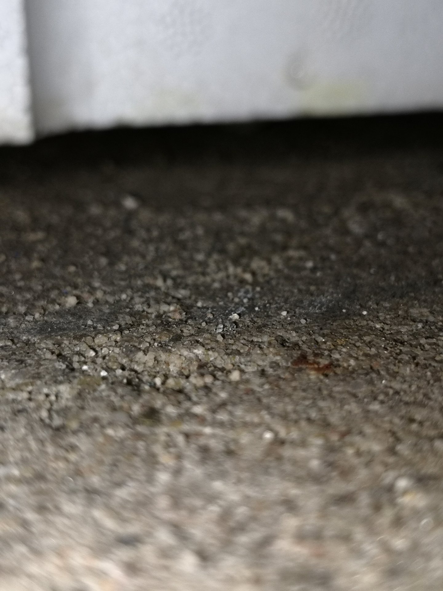

    Das 3 Bild zeigt den Bereich zur betroffenen Wand(Rückwand Schlafzimmer).Die
    anderen Bilder zeigen den Bereich vom Ablauf weg zur Mitte der Duschtasse!

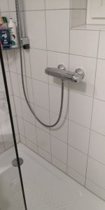

    Laut Handwerker sind wohl gerne auch die Anschlüsse der Mischbatterie undicht!
    Bei mir ist die Mischbatterie allerdings neben der Betroffenen Wand montiert.
    Allerdings sieht man auf dem 3 Foto schon wie das Wasser(?)/Feuchtigkeit sich seinen Weg unter dem Styropor Richtung Rückwand zum sucht/läuft.
    Auf den anderen Fotos erkennt man meiner Meinung nach eindeutig auch Feuchtigkeit schon ab Hälfte Duschtasse?!
    Verdächtig ist für mich auch wen ich mir die Maße Wasserfleck Schlafzimmer mit den Maßen Duschtasse angucke.
    Beides liegt in dem Bereich von 35 cm!

    Das scheint ja unter der Duschtasse gewaltig nass zu sein. Die Silikonfugen sehen noch in Ordnung aus. Von daher würde ich das als Hauptursache eher ausschließen. Dafür ist das zu viel Wasser. Ich würde eher auf den Abfluss tippen, das der irgendwo undicht ist.
