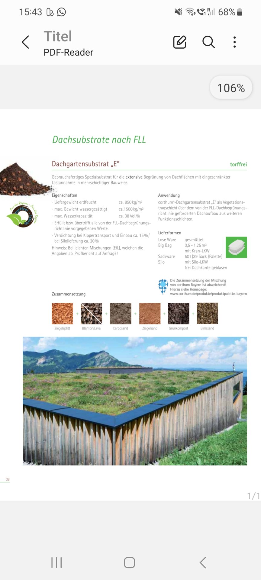

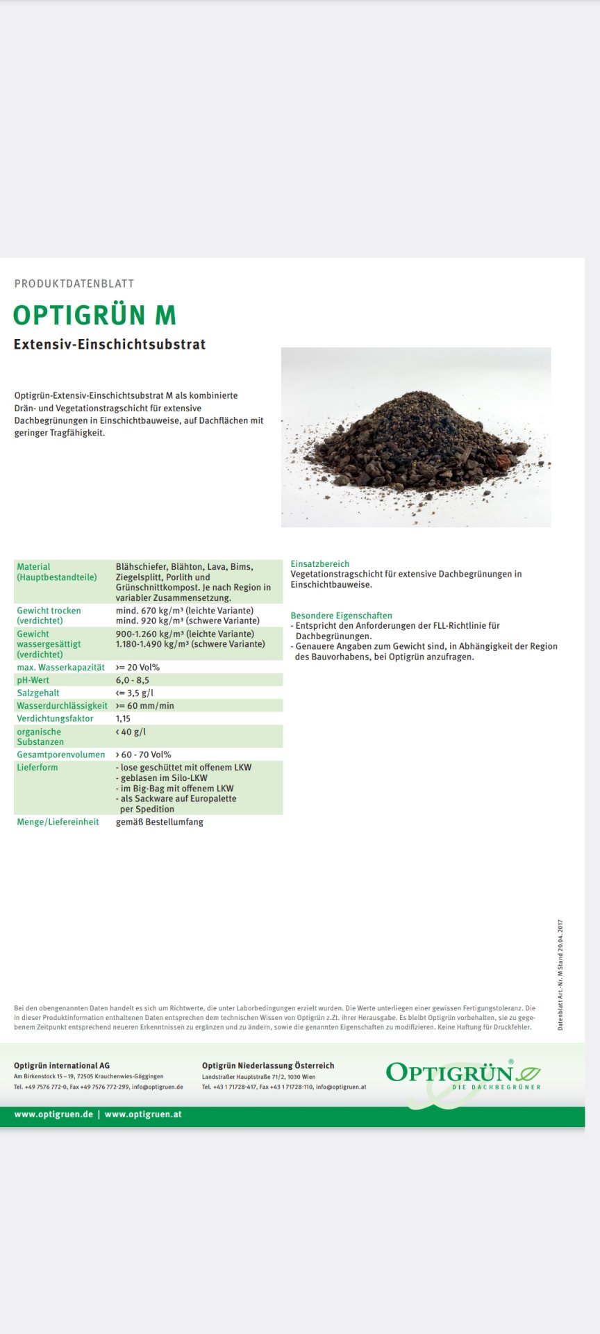

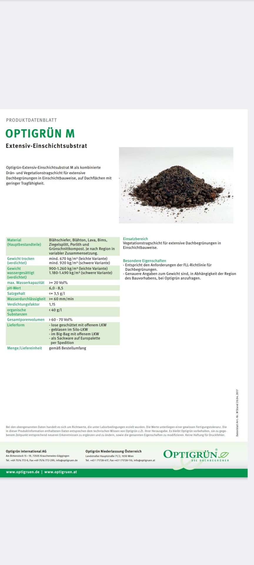

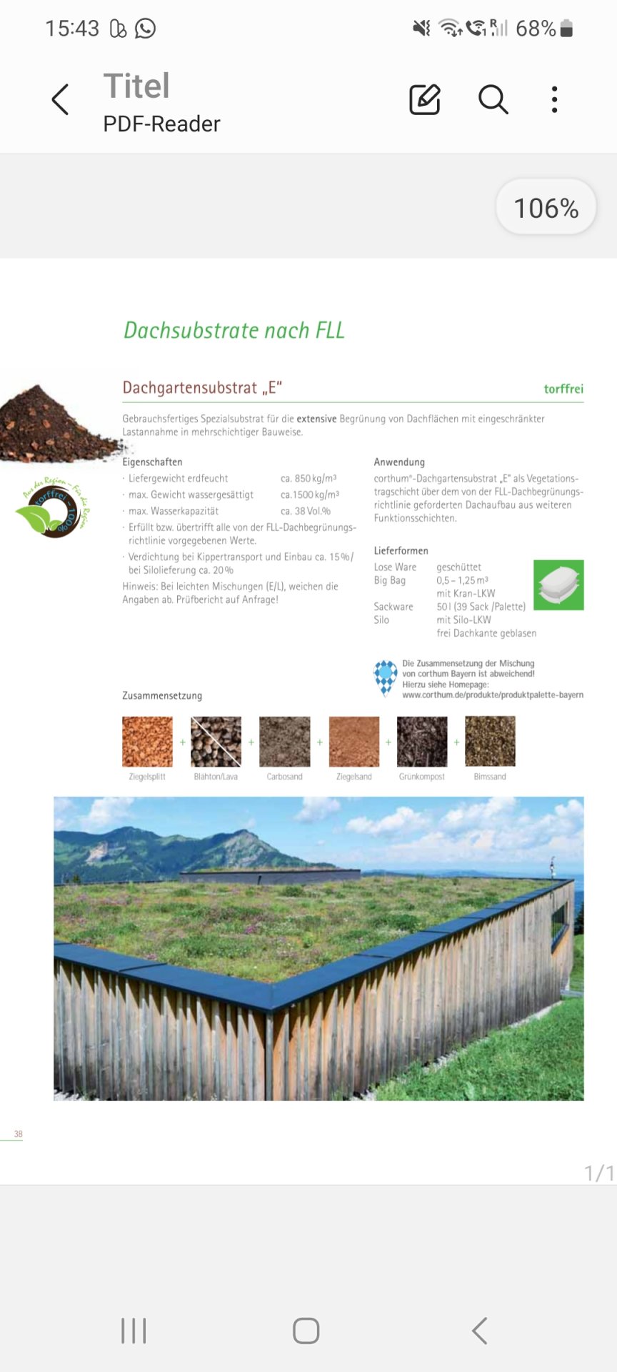

    Jetzt habe ich bin unseren 2 Baustoffhändlern vor Ort telefoniert und habe 2 Angebote bekommen wo erstaunlich billig sind;-)
    Hätte ich kickt gedacht,
    Nochmal DANKE FÜR DEN TIPP!
    Habe jetzt im Anhang 2 Bilder von beiden.
    Der eine hat das Optigrün M-Light 3kubik für 566€ (2x 1,5m³)
    Müsste also 3 oder 4,5 nehmen
    Der andere das aus dem ersten Bild für 3kubik ca 350€ (3x 1m³)
    Hier dann 3 oder 4
    Welches ist besser?
    Ich würde das Optigrün bevorzugen, da es einfach leichter ist, aber kein Entscheidungsgrund.
    Optigrün gesätigt 1260kg/m³
    Das andere 1500kg/m³
    Bei 3 kubik sind es in meinem Fall (42qm) 7cm Füllung, mit der 15% Setzung dann noch 6cm.
    Würde das reichen mit der floraxx TOP wo ja 7l/m² Wasserspeicher hat.
    Fast zu wenig, oder?
    Sonst könnte ich noch die 3kubik optigrün nehmen und noch 1kubik von dem anderen oder vielleicht mit Kompost?
    mischen sollte hier kein Problem sein, oder?
    Danke euch

    Ja, unter die EPDM-Bahn gehört eine Trennlage. Du kannst das 300g-Vlies verwenden, das ist kein Problem. Das du jetzt eine 28mm Rauspund nimmst, finde ich super, dass ist mal ein vernünftiger Untergrund um damit eine vernünftige Abdichtung zu installieren. Mit der richtigen Schraubendimension schraubst du auch nicht durch die Bretter durch. Sieht immer doof aus, wenn man die Spitzen der Schrauben sieht.

    Bei 42m2 bepflanzte Fläche würde ich 4m2 Erde bestellen. Die Speicherkapazität müsste passen.
