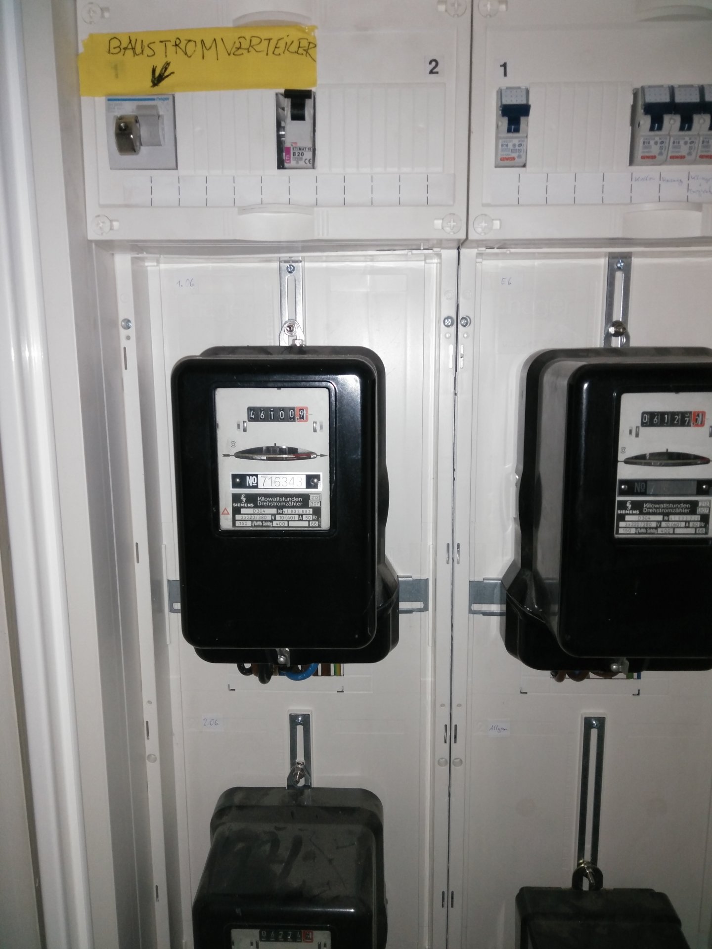

    Hallo zusammen, folgender Sachverhalt hat sich bei meinem Mieter aufgetan und ich bin ehrlich ratlos:
    Mieter M wohnt in einer Wohnung und bezieht Strom vom Versorger AV. Da er den monatlichen Abschlag nicht mehr zahlen kann wird er nach mehreren Mahnungen gekündigt und von den Stadtwerken SW notversorgt. Nun bekommt er eine Schlussrechnung von AV mit seinem Verbrauch bis Datum X, der laut AV vom Netzbetreiber abgelesen und übermittelt wurde. Dieser Betrag liegt bei 56000kwh und liegt in dem Bereich, den M normalerweise auch verbraucht. Am nächsten Tag wird der Zählerstand von den Stadtwerken abgelesen, dieser liegt nun bei 65000kwh; also extrem viel höher. M's Verbrauch liegt im Jahr bei etwa 4500kwh. M bekommt die Rechnung, die 8-fach höher liegt als seine Strom-Rechnung normalerweise. Was kann M hier machen?
    Unabhängige von alldem hat eine Baustelle Strom von der häuslichen Stromversorgung abgezapft; allerdings vor den Stromzählern. Kann dies damit zusammenhängen oder ist es komplett auszuschließbar?

    9000 kwh an einem Tag verbraucht ? Halte ich für äußerst unwarscheinlich.
    Entweder war die erste oder die zweite Ablesung falsch (Zahlendreher vermutlich 56000 statt 65000 abgelesen) ?
    Oder falscher Zaehler abgelesen (Kenne das Problem z.B. mit Stromzaehlern im Treppenhaus, manchmal wird er trotz Zaehlernummer verwechselt)
    Eine Baustelle im Haus oder in der Strasse ?
    "Vor dem Zaehler" heisst was genau ? Die Stadt sponsort euch den Strom fuer die Baustelle ?
    Oder gibt es einen Hauptzaehler fuers Haus und danach Zwischenzaehler fuer einzelne Wohnungen ?
    Falls der Verdacht besteht ein Zaehler sollte defekt sein, überprüfen.
    Alle Sicherungen der Wohnung ausschalten, der Zaehler sollte nach ein paar Minuten komplett stehenbleiben.
    Danach einen starken Verbraucher (z.B. alter Staubsauger oder Föhn) einschalten und den Verbrauch beobachten, er sollte ungefähr dem Verbraucher entsprechen, z.B. bei 2000 Watt solltest du nach 10 Minuten ca. 0,3 kWh mehr auf dem Zähler haben.

    Ich war inzwischen bei den Stadtwerken/Netzbetreiber. Die sagt, es gab nur eine Ablesung des Zählers durch den Netzbetreiber. Dieser lag bei ca. 65000 am 12.10.2017. Ich habe zudem ein Foto gemacht vom 17.2. von 47600. Das heißt, eine Familie, die normalerweise 4500kwh im Jahr verbraucht, verbraucht in 8 Monaten plötzlich 17400 kwh, was ca dem 6-fachen entspricht.
    Die Frage nach der Baustelle: Es gabe zur selben Zeit eine Baustelle, die ihren Strom am Zählerkasten (ein Zählerkasten mit 3 Zählern für 3 Wohnungen und einem Zähler für den Treppenhaus- und Kellerstrom) abgezwackt hat. Ich habe ein Fotos angehangen, auf dem dies festgehalten wurde.
    Jedoch behauptet der Bauunternehmer den Strom vor dem Zähler abgenommen zu haben.

    Das kann er ja behaupten. Das kann er sogar glauben. Aber wenn es falsch angeschlossen wurde war es eben hinter dem Zähler.
    Gegen diese Möglichkeit spricht allerdings, daß der Strombedarf einer Baustelle so hoch gewesen sein kann, daß es die Sicherungen am Haushaltszähler ausgelöst hätte.
    Vielleicht findet man ja noch Spuren vom Anschluß. Es wäre nicht ungewöhnlich, daß man den Draht nicht abgeklemmt sondern einfach abgeschnitten hat. Das ist schneller und ungefährlicher. Dann würde noch ein Rest vorhanden sein.

    Der Bereich vor dem Zähler ist plombiert. Nur das EVU plombiert das wieder, nicht der zugelassene Installateur.
    Also müssen da noch Plomben fehlen.
