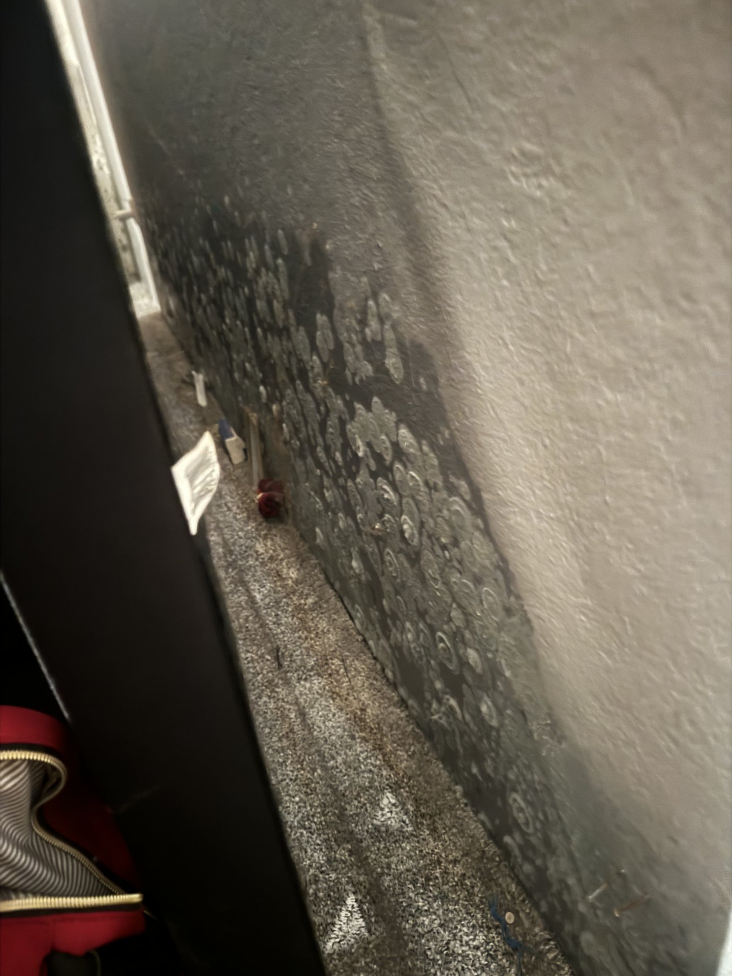

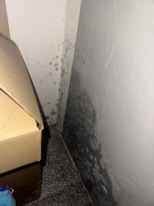

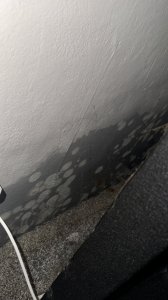

    Guten Tag.
    Folgendes, ich habe gestern an den Seiten neben meinem Bett große Nasse Flecken entdeckt inkl. Schimmelpilz??
    Bilder habe ich gestern noch aufgenommen, habe ich unten beigefügt. Darunter ein Bild wo man etwas hinter das Bett sehen kann...Es ist die letzten Jahre noch nie so in diesem Ausmaß vorgekommen, bei dem Bild mit dem Bett sieht es so aus als wäre es da wohl schon öfter vorgekommen, da es für mich augenscheinlich getrocknete Stellen aufweist. Es ist nur absolut neu was an den Seiten ist, leider sind es nicht nur die kleinen nassen Flecken.
    Es geht um eine Außenwand die in den Kalten Monaten auch eine extreme Kälte nach innen abgibt. Temperaturen konnte ich leider noch nicht messen, da kein Raumthermometer vorhanden. (wird heute besorgt)
    Es stehen an der Wand mein Bett, mit vermutlich zu wenig Abstand zur Wand, rechts und links an der Wand in den Ecken noch volle Umzugskartons und Krimskrams zurzeit. Dahinter ist auch alles Nass inkl. Schimmel.
    Wohnung liegt in einem Mehrparteienhaus 1.OG, über und unter uns noch jeweils eine Wohnung. Leider weis ich das Baujahr aktuell nicht.
    Die Heizung läuft aktuell von 6-22/23 Uhr Stufe 2 von 5 (Je nachdem wenn ich zuhause bin für 1-2- Stunden auf Stufe 3), Nachts ist sie aus, Fenster zu (1-2x Am Tag kurz Lüften). Zimmer Tür offen, da Sie wegen Teppichboden nicht richtig zu geht.
    Leider kann ich nur garkeine Temperaturen so wie Luftfeuchtigkeit derzeit sagen, da wie gesagt kein Raumthermometer vorhanden ist...Nur das bei ausbleiben der Heizung der Raum sehr schnell abkühlt auch wegen der kalten Außenwand, welche mit Heizung an, nie wirklich aufwärmt an der Raumseite.
    Ist es möglich das die Außenwand keine Dämmung besitzt und deswegen so eine extreme Kälte abgibt?
    Ist der aktuelle Schimmelbefall schädlich?? (Da ich nur diese Schlafmöglichkeit zurzeit habe) Die Stellen an den Steckdosen trocknen langsam ab.
    thumbnail_image0.jpg Den Anhang 125089 betrachten
    Es wird sich heute noch mit der Hausverwaltung in Kontakt gesetzt.
    Es ist eine extrem unangenehme und überfordernde Situation aktuell... :(

    man kann nicht wirklich was erkennen sieht aber ekelig aus.... Bilder machen so dass man auch wirklich was erkennen kann.
    Aber wahrscheinlich ist zu viel Feuchtigkeit in der Luft und die Temperatur zu niedrig. IR-Thermometer besorgen und die Oberflächentemperatur und die Luftfeuchtigkeit im Raum und an der Stelle messen.
    Sollte das Haus älter sein ist davon auszugehen, wenn man sich die Einfachsteckdose anschaut. Wäre anzuraten das Bett nicht dort an der Außenwand aufzustellen. Wenn das Schimmel ist reichen auch einfache Hausmittel in der Regel nicht mehr aus diesen zu entfernen. Er ist schon zu großflächig.... Wenn es Schimmel ist würde ich den Raum nicht mehr nutzen.... der ist Belastet. Den Inhalt des Raumes würde ich auch nicht weiter nutzen wollen, wenn dieser nicht entsprechend abgewaschen werden kann (Stofftiere etc.)
    Der Raum ist für das aktuelle Nutzungs-/Heizungs-/Lüftungsverhalten nicht geeignet.....

    Tja - perfektes Beispiel des Zusammenspiels von kalter (ungedämmter) Wand, falschem Heizverhalten und falschem Lüftungsverhalten.
    1. Bett etwas von der Wand wegstellen
    2. Wohnung komplett inkl. Schlafzimmer ordentlich beheizen und mehrfach am Tag ordentlich durchlüften
    3. Heizung nachts anlassen
    Schimmel in der Wohnung ist immer schädlich.

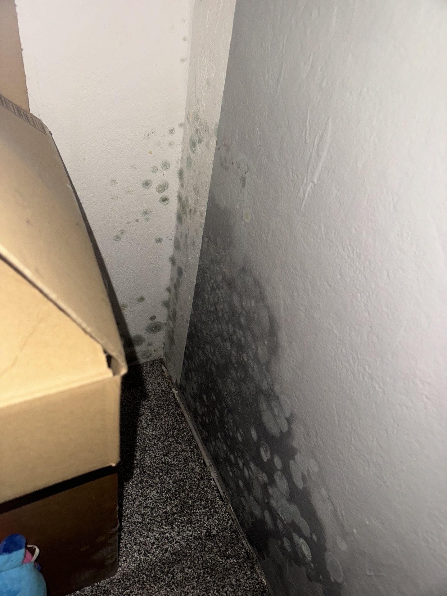

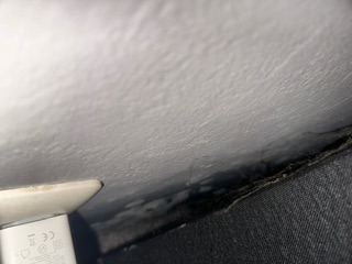

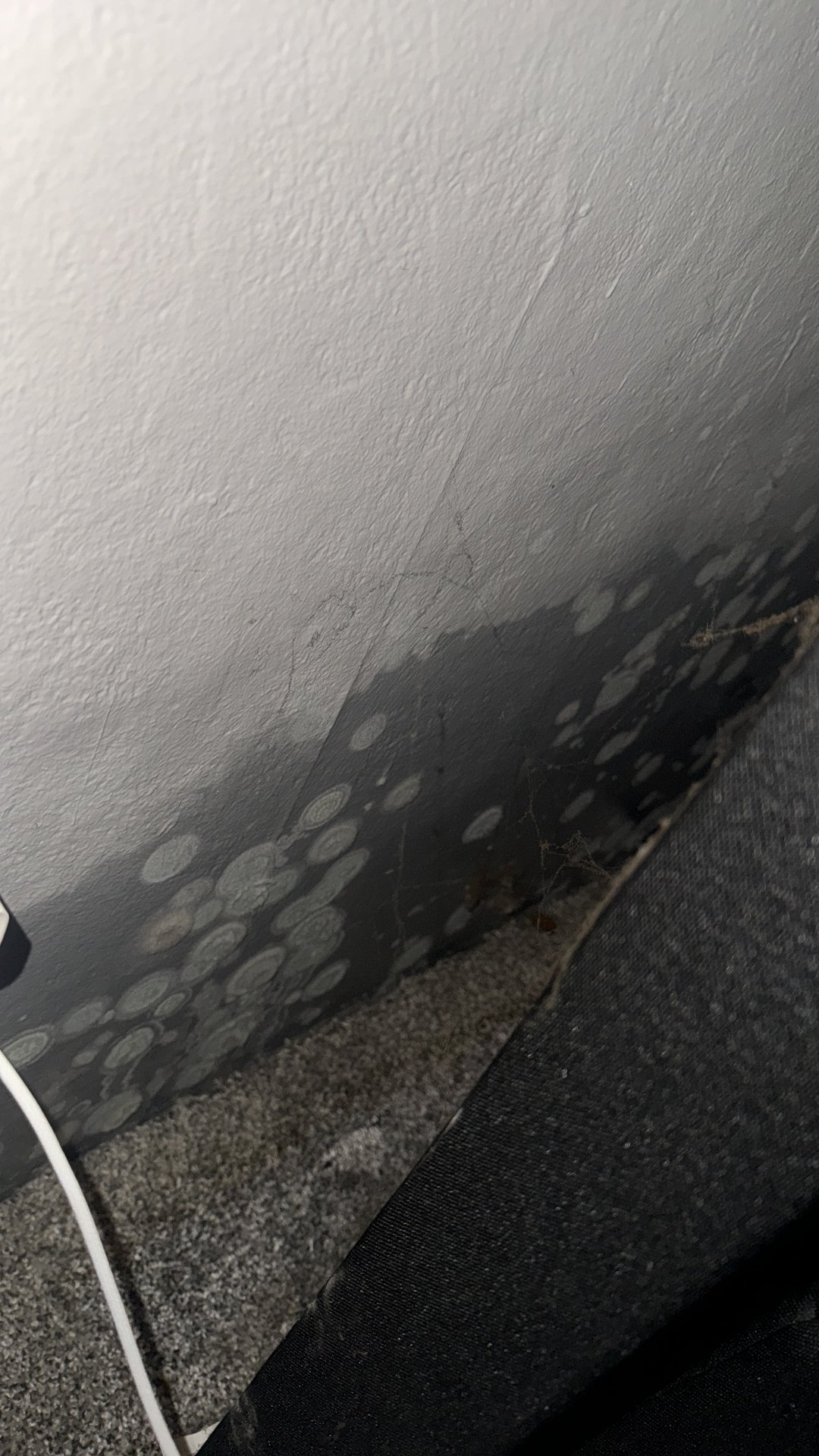

    Weitere Bilder:

    Da kommen einige Fehler zusammen die zu diesem beträchtlichen Schimmelbefall geführt haben, nicht alle sind deine "Schuld"
    - falsches Heizverhalten (Thermostat nicht verstanden: du regulierst damit nicht die "Leistung" sondern die Temperatur), Temperatur wird insgesamt zu niedrig sein
    - falsches Lüftungsverhalten: durch die offene Tür kommt augenscheinlich wärmere und damit feuchtere Luft in dein kaltes Zimmer. 1-2x kurz lüften ist hier nicht ausreichend
    - keine Kontrolle des Raumklimas: Thermometer mit Hygrometer am besten für mehrere Räume anschaffen und verstehen
    - vermutlich schlechte Bausubstanz

    Nimm doch erstmal den ganzen Plunder da weg.
    Deine Hausverwaltung wird Dir die Ohren langziehen, wenn die das sehen.
    Die Heizkörper auf Stufe 3 (=20Grad) dauerhaft.
    Finde Dich damit ab, dass Du vor die Außenwand keine Möbel und sonstiges Stellen kannst, ist nunmal so im ungedämmten Altbau.
    Als Notmaßnahme könntest Du einen Heizlüfter genau vor die Wand stellen, damit der die mal richtig trocknet.
    Und dann kannst Du auch gleich den Schimmel entfernen.
    Schlafen würde ich in dem Raum nicht mehr.
