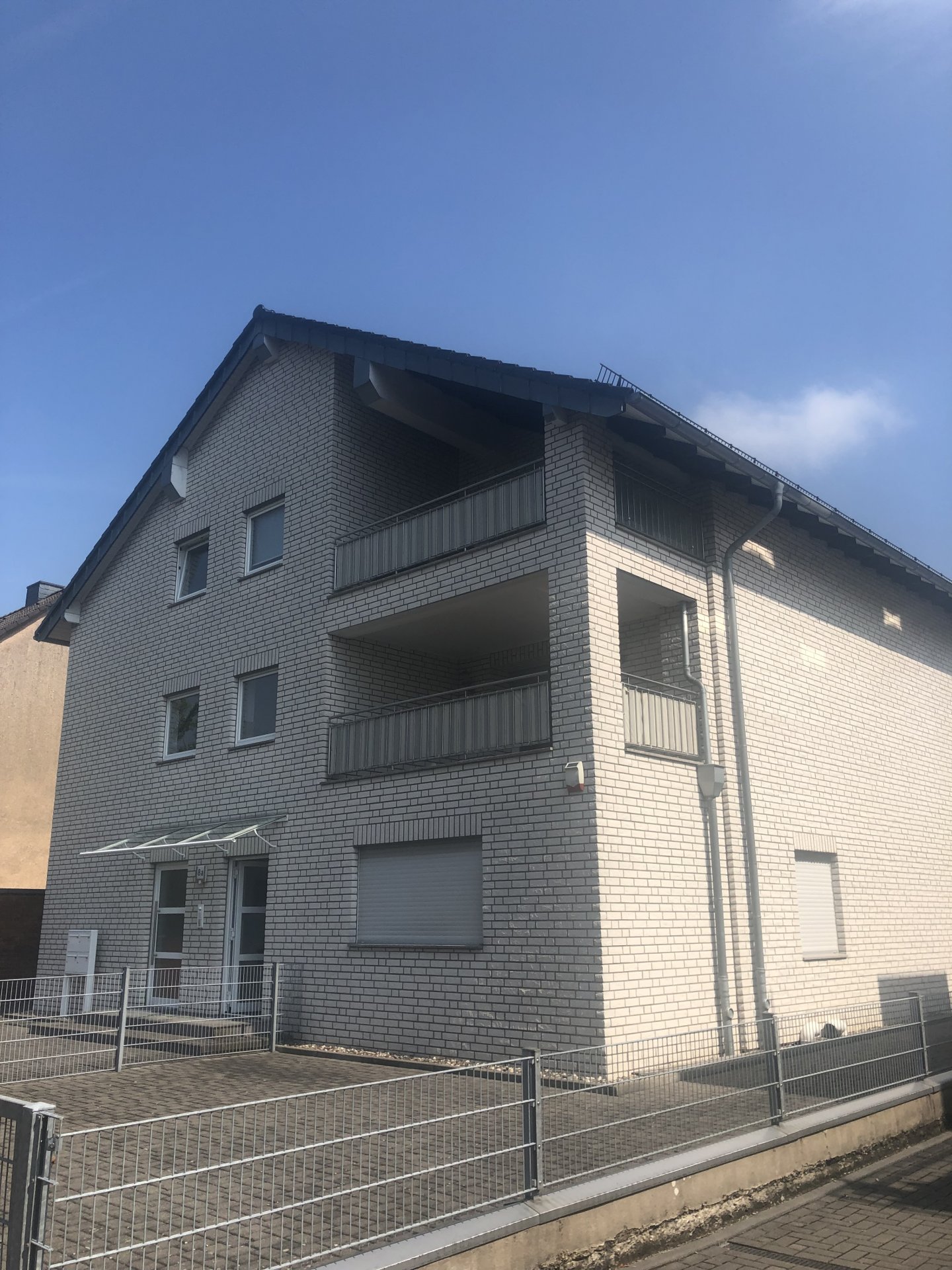

    von den Balkonen über uns transportiert sich jeglicher Lärm in unsere darunter liegende Küche und in den Rest der Wohnung. Die Balkone und das Treppenhaus auf der anderen Seite wurden nachträglich in Massivbauweise als zusätzlicher Baukörper vors ursprüngliche Haus gesetzt. Wir im Untergeschoss haben als einzige Partei dort Wohnraum.
    Balkonaufbau gedämmt wie im Jahr 2000 vorgeschrieben, Betonplatten liegen im Splitt mit Abstand zu den Wänden. Wenn über uns Balkonmöbel verrückt werden, ist es, als würde jemand direkt an unserer Decke kratzen.
    Normale Bewegungen werden als dumpfer Lärm wahrgenommen, es ist nicht zum Aushalten!
    Zwei Dachdecker waren bereits hier, hatten auch keine Idee (außer komplett neuer Dämmaufbau und eventuell Holzbelag). Lärmreduzierung konnte jedoch nicht versprochen werden, es sei ein Stück weit „normal“, aufgrund der Bausituation.
    Habt ihr vielleicht eine Idee, was wir tun können?

    Könntest Du evtl. ein paar Fotos machen?

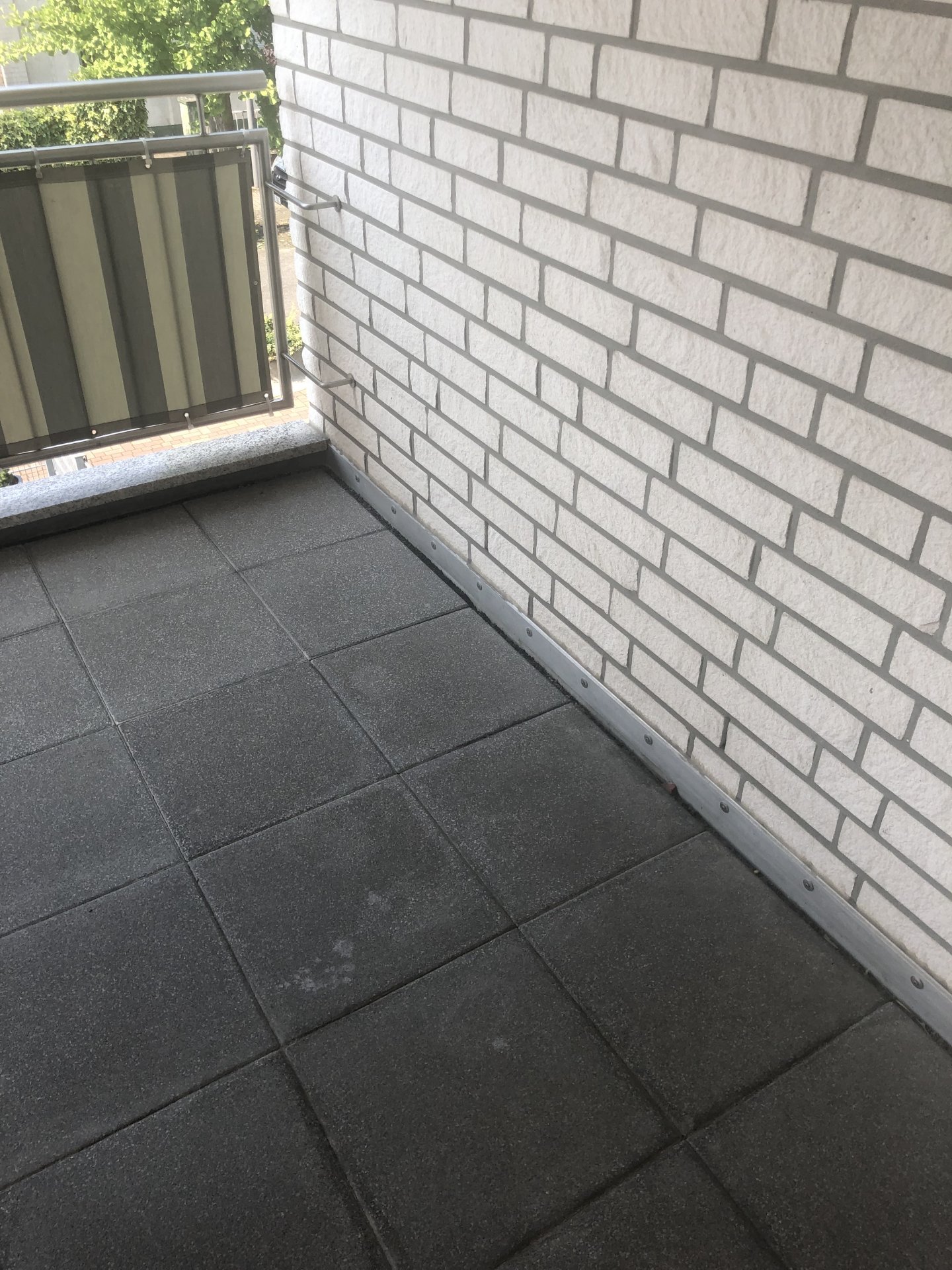

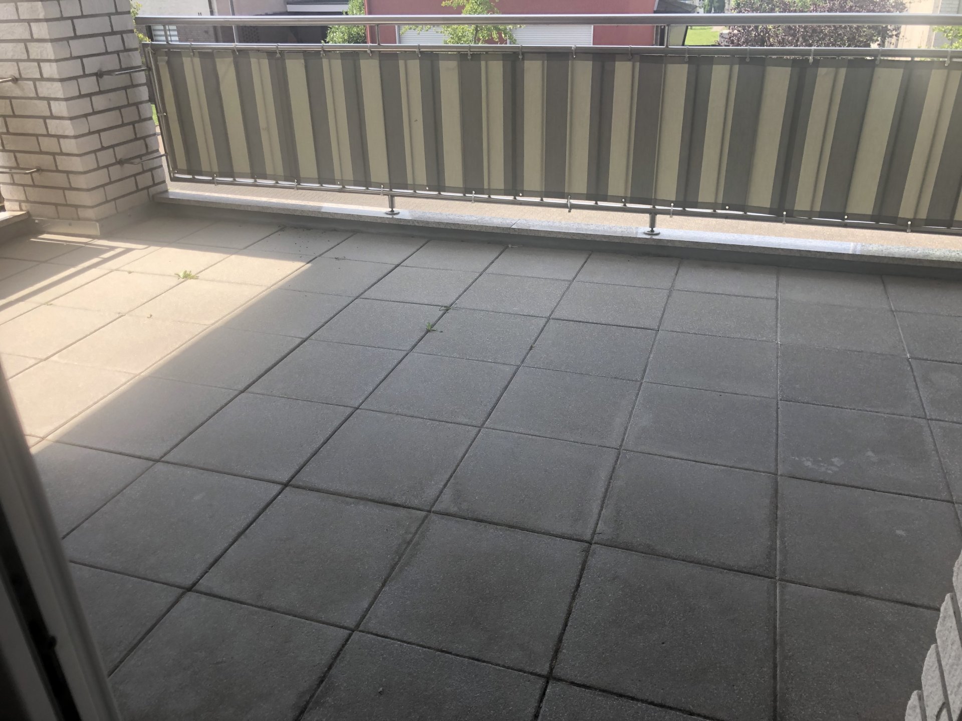

    Hier die Fotos

    So ists besser, danke.
    Weißt Du, wie der Fußbodenaufbau auf dem über Dir liegenden Balkon ist?

    Der Aufbau ist identisch bis auf die Stelzlager - denkst du, daran könnte es liegen?
    Ich hätte mir vorgestellt, Kies „schluckt“ den Lärm besser…

    Liegen denn Eure Platten im Kies?
    Glaube nicht, dass der Kies ursächlich ist. Evtl. Ist die Dämmung zu hart oder die Platten stoßen an das WDVS und übertragen so den Schall.

    Ja, die Platten liegen im Kies. Wie kann man denn eine Entkopplung zum WDVS herstellen (habe diesbezüglich keinerlei Erfahrung)?

    Wenn Du Zugang hast, dann drück erstmal alle Platten von den Wänden weg und teste dann Stühlerücken usw.
    Wenn dann die Schallübertragung nach unten immer noch so laut ist, ist das Problem größer.
    Dann ist die falsche, zu harte Dämmung verbaut.

    Die Platten liegen alle weit genug von den Rändern entfernt, dazwischen zwei Finger breit Split.
    Ich werde dennoch die äußeren Platten entfernen, dann kann oben jemand „Möbelrücken“.

    Das dürfte suboptimal sein.
    Der Split könnte zur Schallübertragung auf das WDVS beitragen. Der ist jedenfalls keine Entkopplung.
