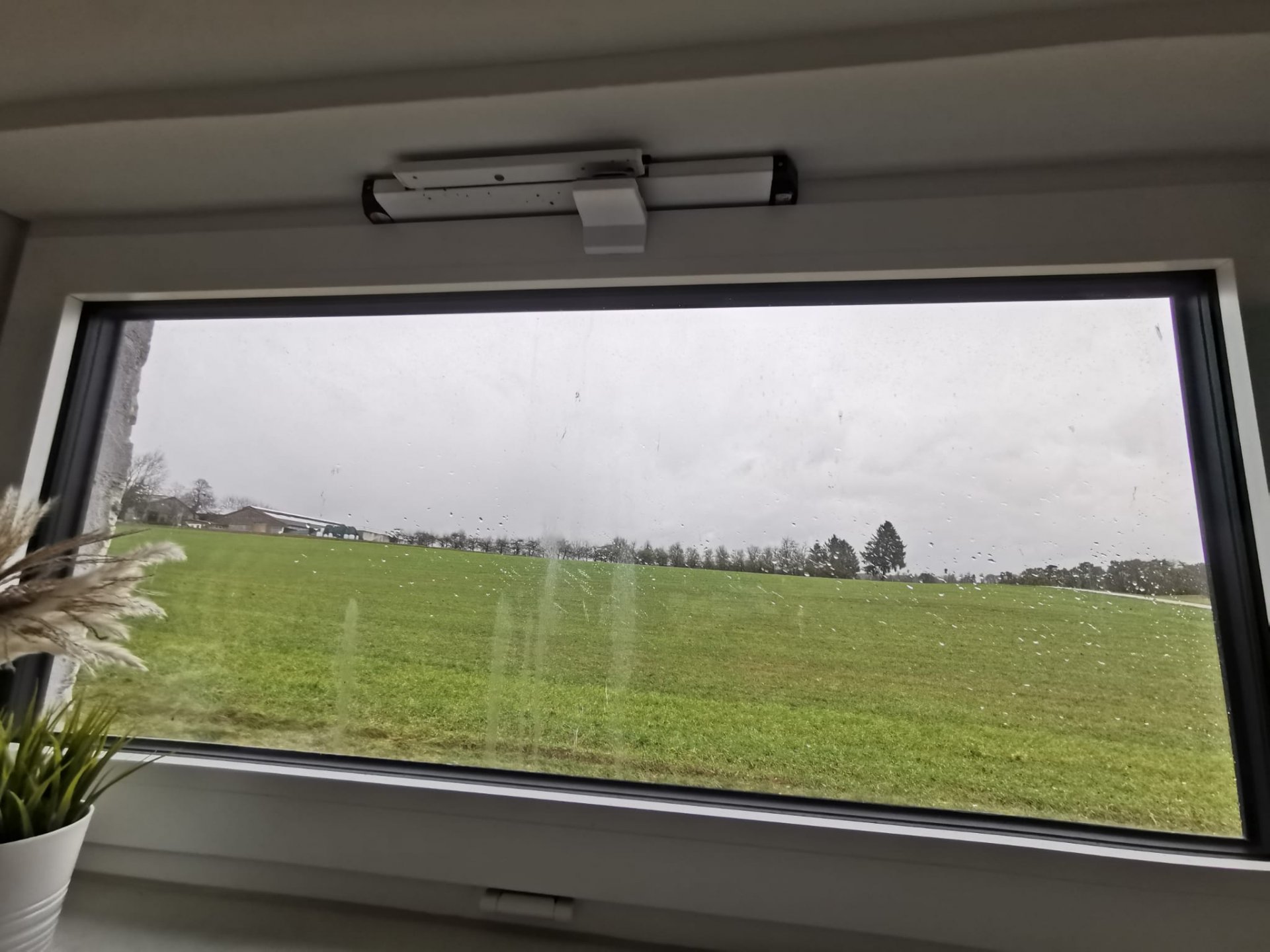

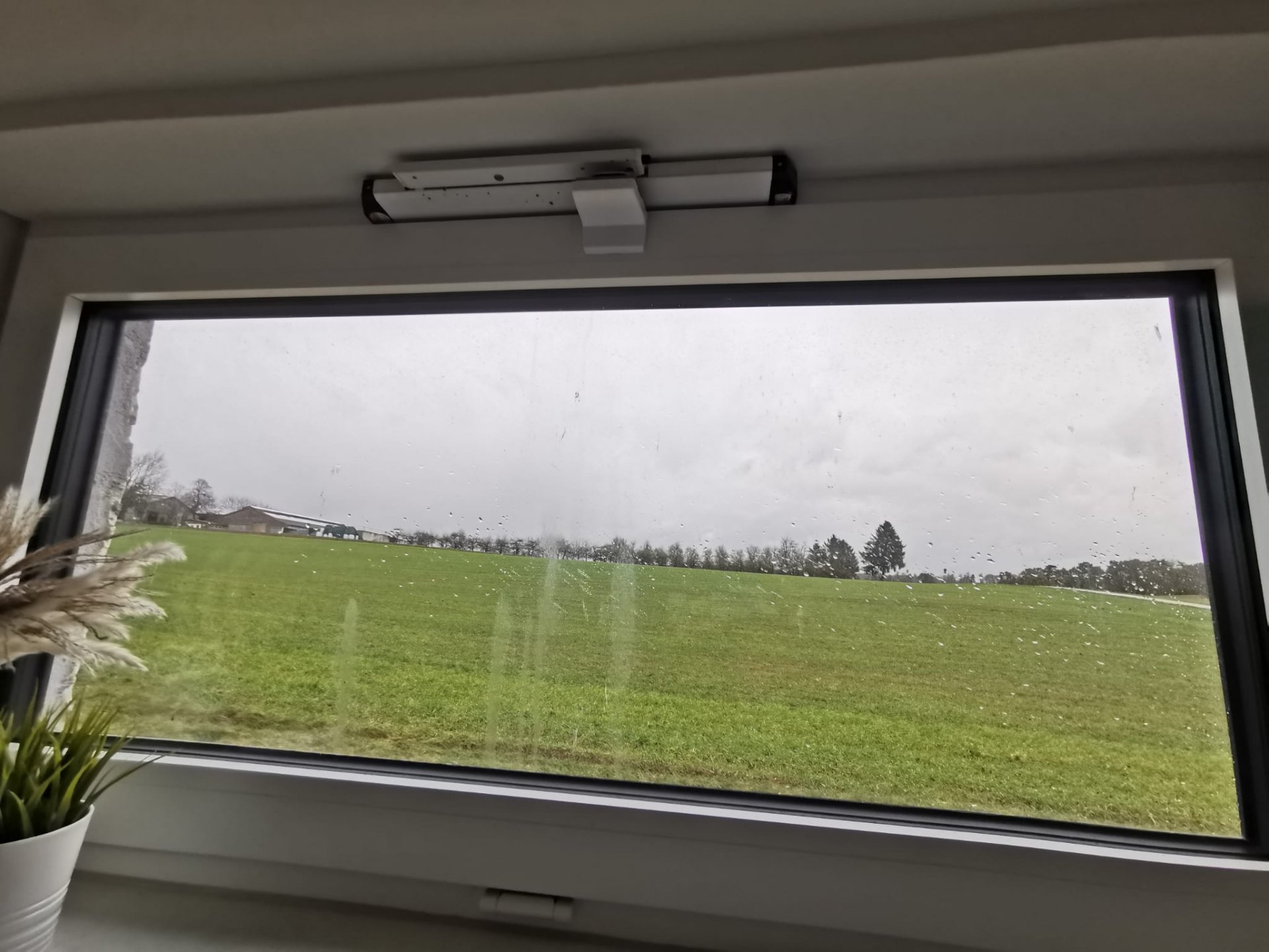

    Sehr geehrte Experten,
    Ich wende mich an Sie mit einem Anliegen, das mir in der vergangenen Nacht erhebliche Unannehmlichkeiten bereitet hat. An einem meiner Fenster, welches sich in einer Ankleide befindet, habe ich während des Sturms einen starken Luftzug bemerkt, begleitet von eindringlich kalter Luft. In den vergangenen Wochen war es bereits spürbar kälter in diesem Raum, und diese Nacht konnte ich endlich die Ursache identifizieren: Es handelt sich um ein undichtes Fenster.
    Ich habe ein kurzes Video angefertigt, das ich gerne teilen würde. Leider kann ich es erst nach Veröffentlichung von fünf Beiträgen hochladen, aber ich könnte es als private Nachricht versenden.
    Der Fachmann für Fensterbau befindet sich bereits für drei Wochen im Urlaub, und es ist mir ein Anliegen, diese Zeit nicht in Kälte und Zugluft verbringen zu müssen. Das betroffene Fenster ist elektrisch und mit einem Motor ausgestattet, jedoch nur zum Kippen gedacht.
    Welche Möglichkeiten bestehen jetzt, um dieses Problem zu beheben? Gibt es eine Einstellungsoption am Fenster, um mehr Druck auszuüben und es vollständig zu schließen? Oder besteht die Möglichkeit, dass beim Einbau Fehler unterlaufen sind, wie etwa fehlende Dichtungen?
    Ich wäre äußerst dankbar, wenn einer von Ihnen einen Lösungsvorschlag hätte.

    Da bin ich also nicht der einzige, mit einer verrückten Nacht. Vielen Dank für die Rückmeldung. Das Fenster habe ich gestern Nacht bereits mit einem Band abgeklebt. Nichtsdestotrotz würde mich natürlich interessieren ob es nur eine Einstellungssache ist oder ist das Problem etwas größer?

    Wie alt ist das Fenster/das Haus?
    Mehrfamilienhaus (wie viel Stockwerke?) oder EFH oder...
    In welchem Stockwerk ist das Fenster?
    Wie breit und wie hoch ist das Fenster?

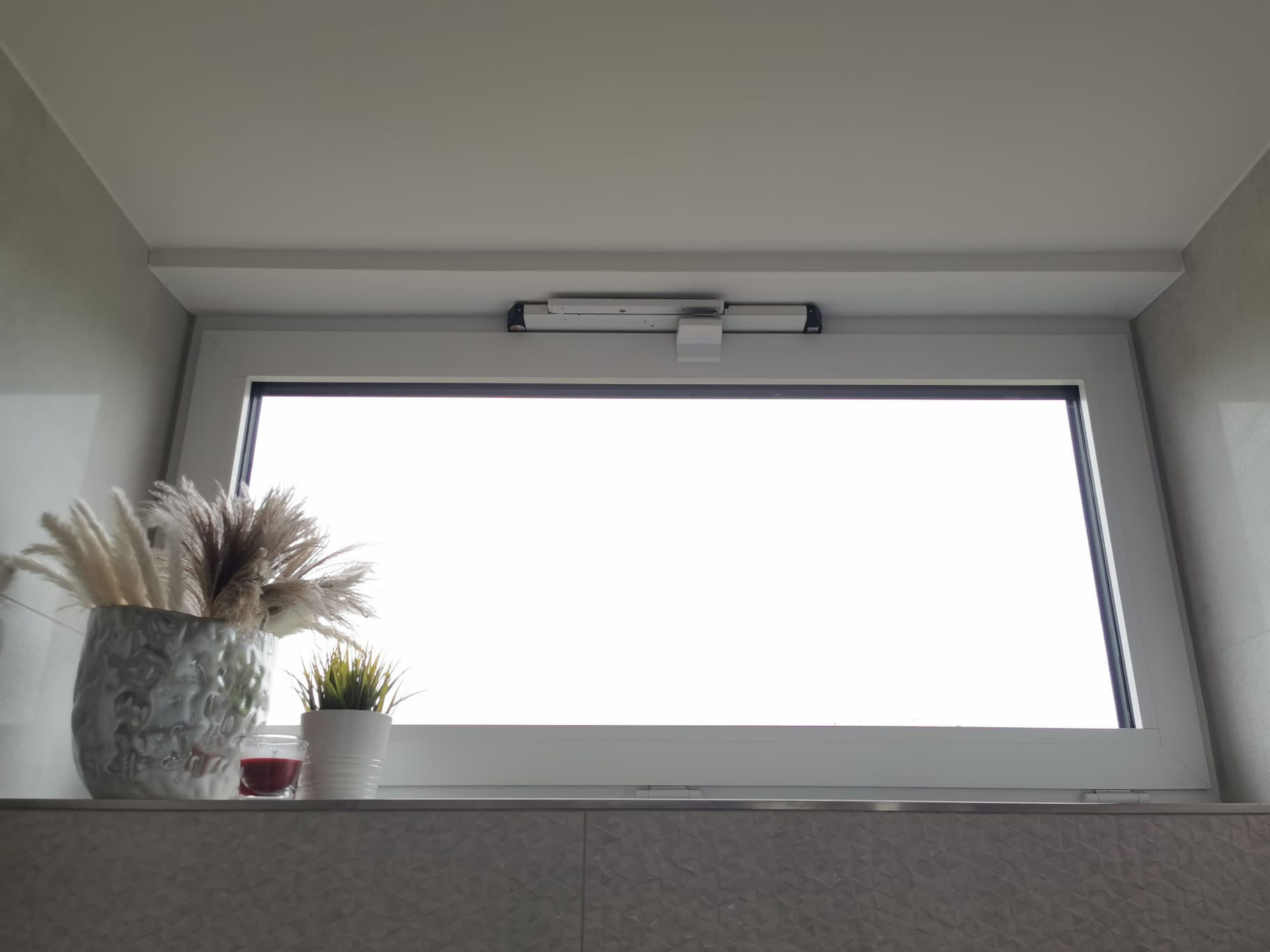

    Kannst Du bitte je ein Foto einstellen, auf dem das Komplette Fenster von innen gesehen x Zu und 1x Auf zusehen ist?
    Ein Video wie das Komplette Fenster von komplett "Auf" nach komplett "Zu" fährt wäre hilfreich.

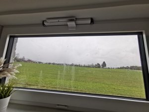

  8. #8 Dumounde, 22.12.2023
    Dumounde
    Dumounde
    03.05.2021
    Hallo, das sind die Bilder. Das ist ein Neubau. Fenster ca. 1 Jahr alt. Das Fenster befindet sich im OG und ist 150x80 cm.

    Ist das ein Aluminiumfenster?
  10. #10 Dumounde, 22.12.2023
    Dumounde
    Dumounde
    03.05.2021
    Ist ein Alu-Fenster, richtig.

    Ursache: Bei diesem fenster gibt es oben nur einen Verschlusspunkt.
    Bei Fenster Prüfungen nach DIN... und Systembeschreibungen der Hersteller werden die Maximalen abstände von Verschlusspunkte/Bändern angeben.
    Je nach Fensterbauart, System, Profidicke, Material, ... gibt es unterschiedliche maximal zulässig abstände.
    Da ich mit Aluminium Fenstern nur selten/wenig zu tun habe kann ich nur das Fragen/sagen:
    1. Welche Luftdichtheitsklasse soll das Fenster laut Auftrag/Ausschreibung/Vertraglicher Vereinbarung/Planung/... haben?
    2. Welche Luftdichtheitsklasse hat das Fenster nach CE-Kennzeichnung/Deklaration/Leistungserklärung?
    3. Bei Kunststofffenstern dieser Dimension würde (Gewöhnlich) ein Verschlusspunkt oben mittig nicht reichen um gemäß ENEV/ GEG/... geforderte min Luftdichtheit Klasse 3 zureichen.
    4. Auch bei Luftdichtheit Kasse 4 (1 = Schlecht 4 = Best mögliche Klasse) ist ein Lufteintritt/Pfeifen bei Strum/... grundsätzlich nie gänzlich ausgeschlossen...
    5. Prüfberichte von Drehkippfenstern mit (meist) geringeren abständen von Verschlusspunkte/Bändern sind Bauartbedingt viel besser... und nicht als Nachweise für eine CE-Kenzeichnung/... dieses Fenstertyps anwendbar.
    Meine Glaskugel sagt es hat nichts mit den Dichtungen oder Einstellung zutun das ab einem gewissen Winddruck die Luftdichtheit spürbar nachlässt...
    Ich würde (Trotzdem) Reklamieren das das Fenster bei Sturm nicht ausreichend luftdicht ist....

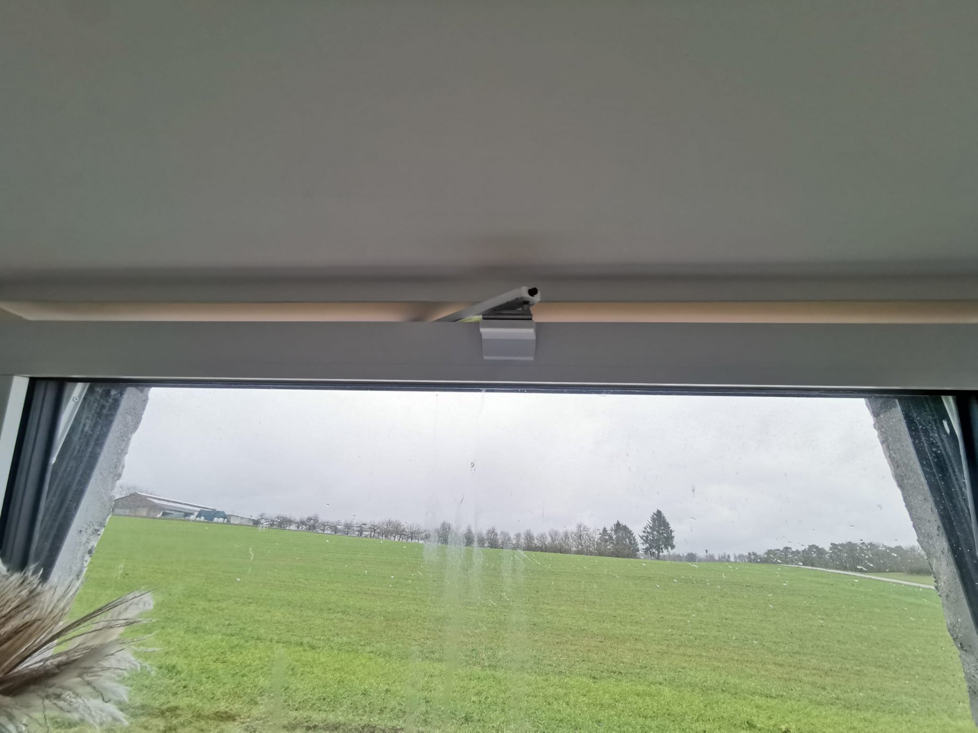

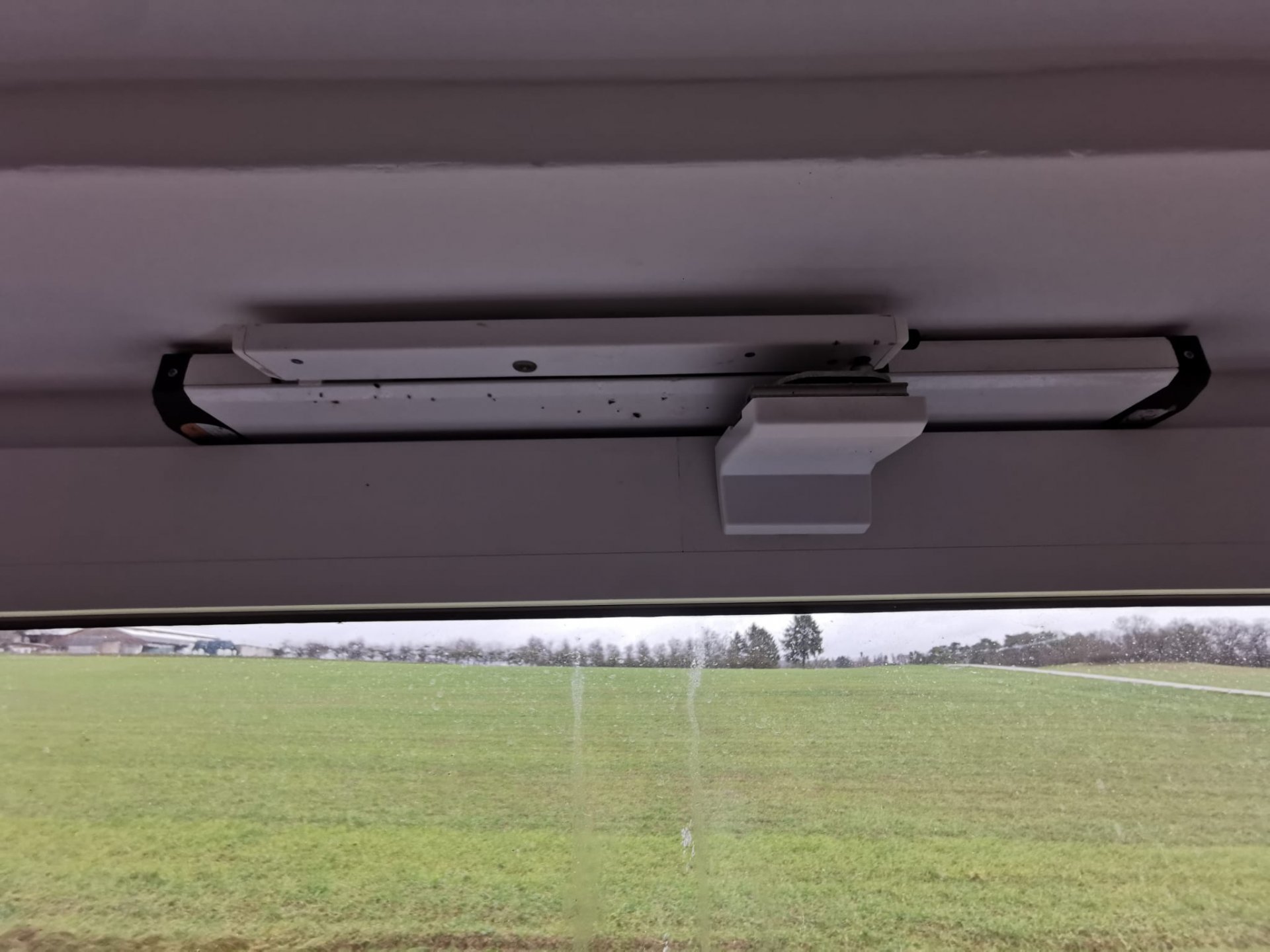

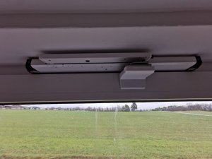

    Ja, das sieht ungeschickt aus. Wenn da was zum Einstellen ist, dann sicher am Antrieb. Ist da irgendwo ein Typenschild oder sonst irgendwie der Typ / Hersteller bekannt?
    Wie sieht das denn geöffnet aus? Ich vermute, dass der weiße Balken auf einer Schnecke nach rechts wandert und dabei den Flügel öffnet? Ist das eventuell schon etwas "ausgeschlagen"?
    Und, kein Vorwurf, aber was ist das für ein "Schmutz" unten am Antrieb in IMG-20231222-WA0002.jpg ?

    Kann man den Flügel von Hand noch weiter zu drücken?
  15. #15 Dumounde, 22.12.2023
    Dumounde
    Dumounde
    03.05.2021
    Problem ist, dass nur auf der rechten Seite Windzug herrscht und oben am Motor. Links ist kein Wind spürbar. Wir haben 3 weitere, gleiche Fenster im Haus. Hier ist alles dicht. Eins haben wir sogar in Länge 210cm und dort ist alles dicht.

    An Stellen wo warum auch immer (Windrichtung, Geschützte Einbau Lage,) kein oder weniger Winddruck ist werden Fenster weniger belastet = keine Undichtigkeiten = keine Zugluft.

    Da hätten 2 Scheren hingehört wie schon beschrieben
