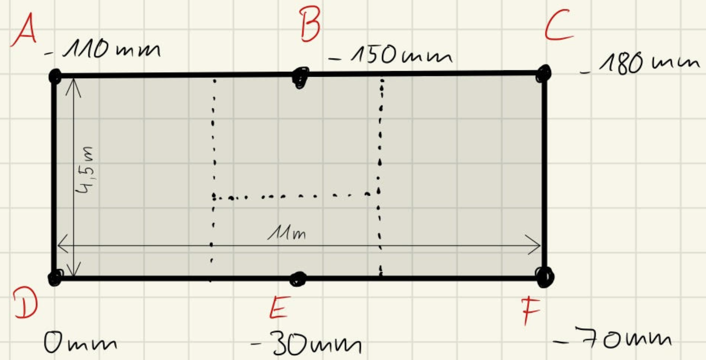

    Hey Zusammen,
    In unserem Altbau von 1899 gibt es im EG ein Gefälle von bis zu 180 mm auf 4,50 m Länge.
    Wir würden dies gerne im Rahmen eines Umbaus begradigen. Der Boden ist aktuell Spanplatte. Darunter vermuten wir die geziegelte Kappendecke des Kellers und eine Art Verputzung jener.
    Im Internet findet man wunderbare Anleitungen zur Begradigung von Unebenheiten von 10 mm oder auch mal 50 mm. Die Fermacell Ausgleichsschüttung ist zum Beispiel für maximal 100 mm ausgelegt. Aber scheinbar niemand hat so starke Gefälle wie wir von fast 20 cm. Ist das so selten?
    Wie machen wir das denn am besten? Gibt's was zu beachten?
    Folgendes würde mir noch einfallen, was zu beachten ist:
    - Mögliche Heizungsrohre, Wasserleitungen und Stromleitungen sollten sorgfältig im Voraus geplant und verlegt werden, dann können diese praktisch im Boden versteckt werden
    - Durch den hohen Aufbau werden die Türöffnungen zu klein und müssen mit einem neuen Sturz erhöht werden,
    - Heizkörper müssen schmaler gewählt werden (statt 60 cm Höhe nur noch 40 cm), damit sie noch unters Fenster passen,
    - in unserem Fall wird noch eine Stahlwangentreppe eingebaut. Hier sollte man vermutlich Betonsockel erstellen, an den Stellen, wo die Treppe auf dem Boden verankert werden sollte, damit diese nicht hinterher auf den schwimmenden Estrich gestellt wird (soll manchen Treppenbauer ja wohl nichts ausmachen).
    - durch einen neuen Hauseingang nach Draußen sollte das Thema Stufen kein Problem sein, denn es müssen sowieso Stufen erstellt werden.
    Was genau limitiert die maximale Schütthöhe der Trockenschüttung?
    Wo könnten Probleme auftreten?
    Sollte man bei solchen Höhen eher über Fließestrich oder andere Estriche nachdenken?
    Oder gar eine Holzkonstruktion erstellen?
    Was gibt es sonst zu beachten?
    Vielen Dank im Voraus für die Antworten!

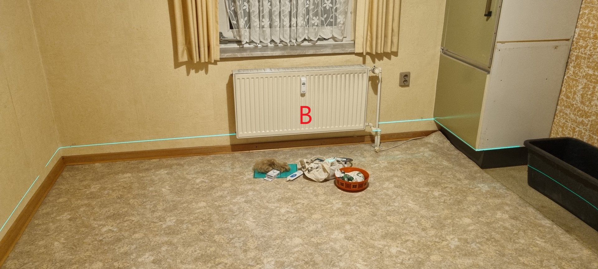

    Hier mal ein paar Fotos um das Ganze vielleicht etwas anschaulicher zu haben.
    Ich schrieb ja bis zu 180 mm. Das heißt, an der extremsten Stelle. Dann verläuft das ganze halbwegs linear bis ca. 110 mm.
    Man kann also erstaunlich normal darin wohnen. Beschwert hat sich auch noch niemand. Man merkt es aber definitiv. Mein Vater hat als Kind früher Matchbox-Autos dort fahren lassen.:lock
    Also ich werde zunächst die Spanplatten rausreißen, sobald die Möbel raus sind.
    Gibt es sonst noch etwas zu beachten, wenn wir uns zwischen Trocken- und Fließestrich entscheiden müssen? Zeitdruck haben wir nicht, also wäre der Nachteil der Trocknungsdauer zu vernachlässigen.

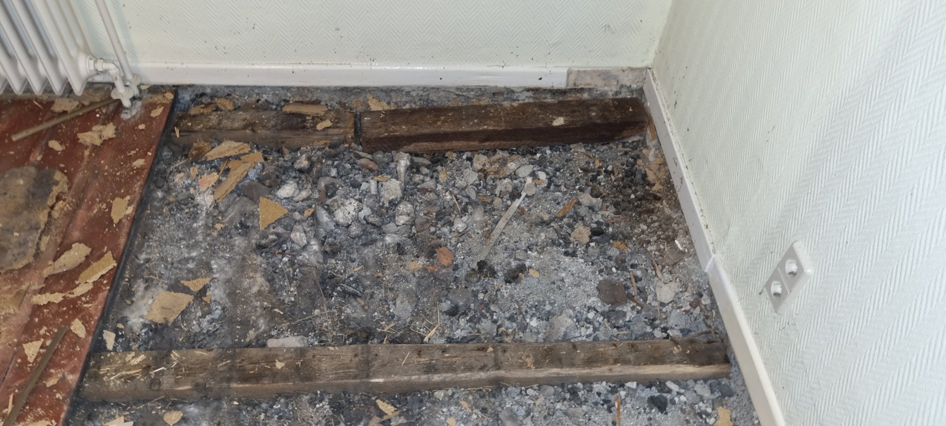

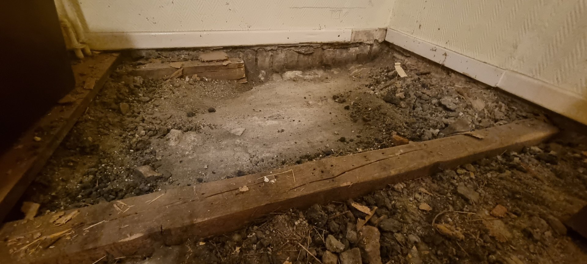

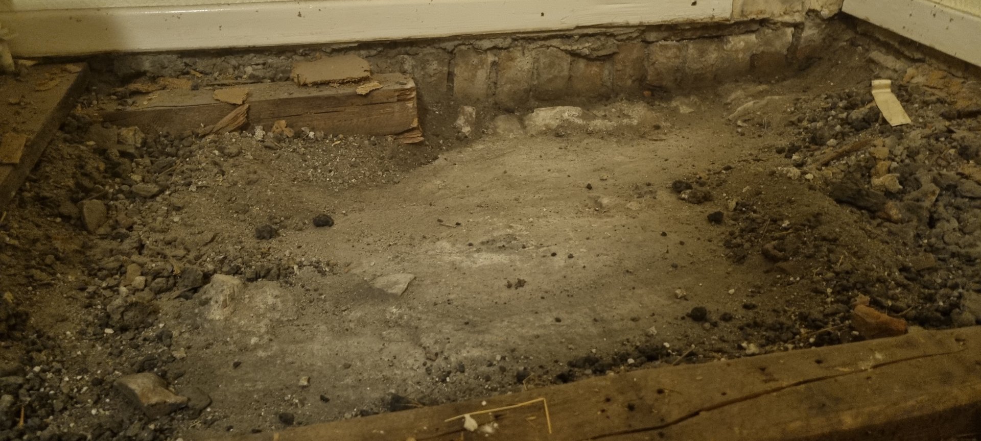

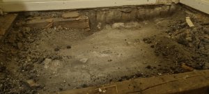

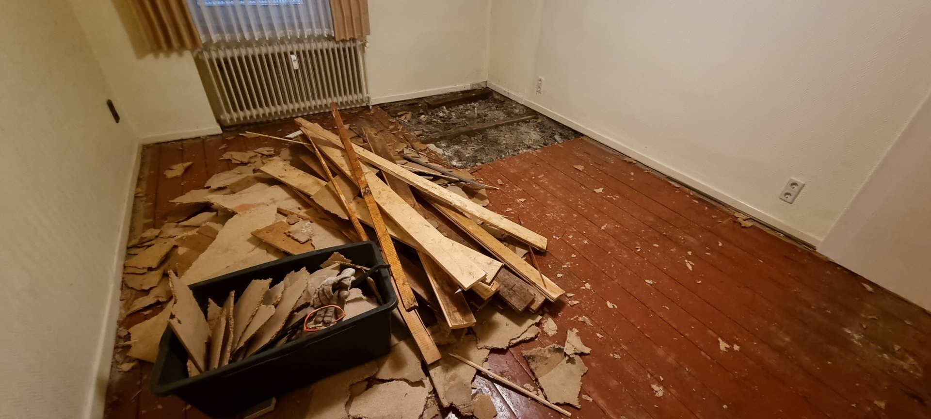

    Es gibt Neuigkeiten. Ich habe den Boden aufgerissen. Es liegen Holzbalken 10 cm auf Kappendecke und dazwischen Schutt/Schlacke. Auf den Holzbalken sind rote Ochsenblutdielen 3 cm und darauf Spanplatte 1,5 cm.
    Wie wäre die Installation der Treppe jetzt am besten auszuführen?
    Eigentlich würde ich die Holzbalken und die Schlacke gerne drin lassen. Müsste ich die an der Stelle des Treppenlagers dann entfernen und einen Betonsockel auf die Kappendecke gießen?
    Ansonsten wäre mein Plan die roten Dielen zu entfernen, eine Lagerholzkonstruktion zur Ebnung zu erstellen und darauf Dielen oder Parkett zu legen.
    VG

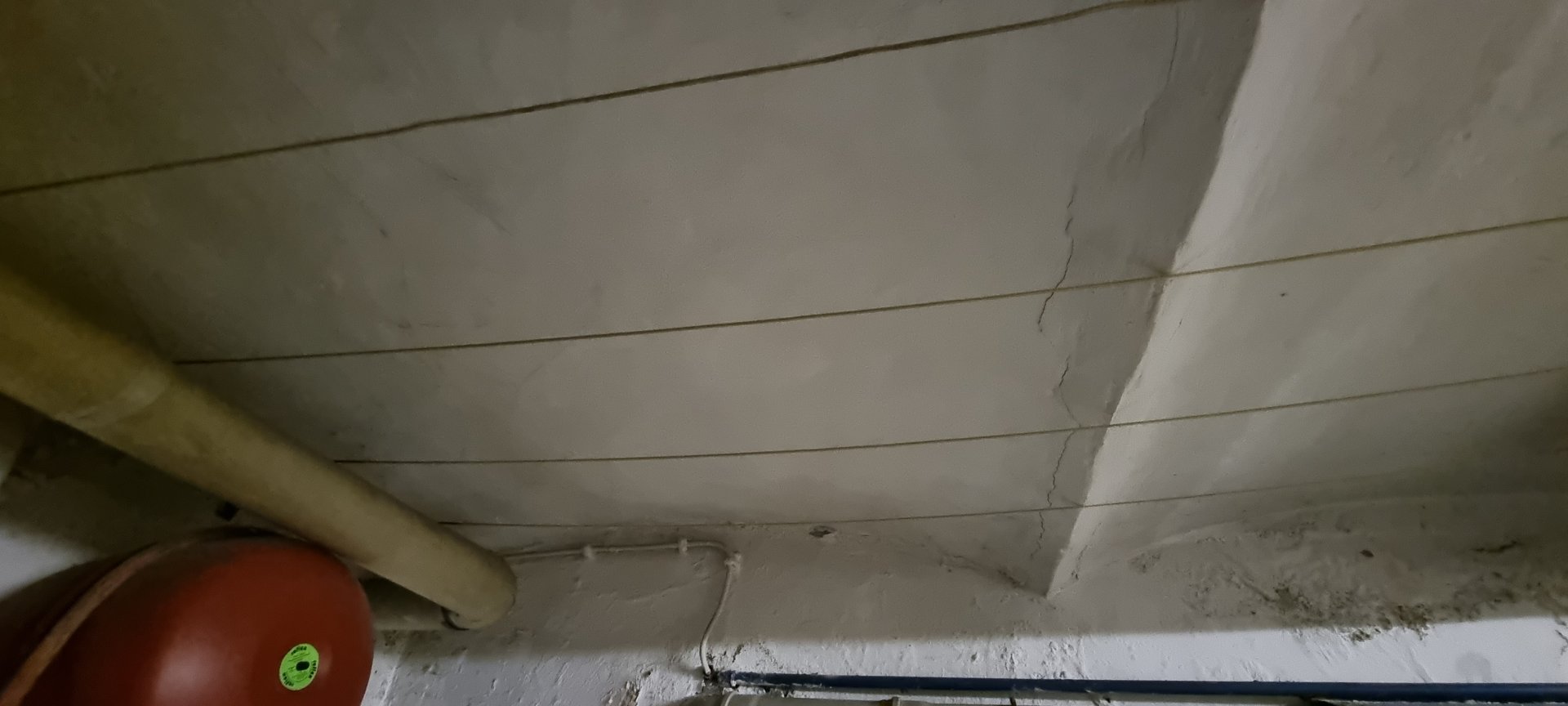

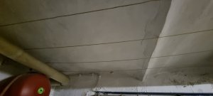

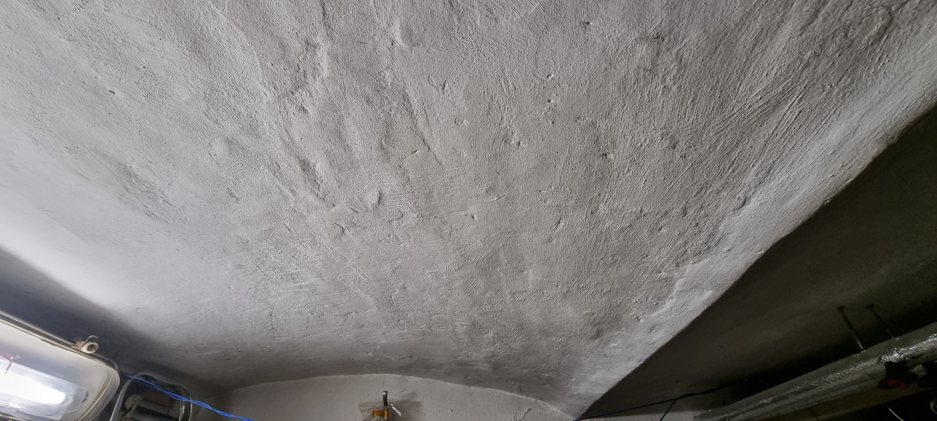

  12. #12 Gast 85175, 23.04.2023
    Gast 85175
    Gast 85175 Gast
    Zeig mal die Kappendecke…

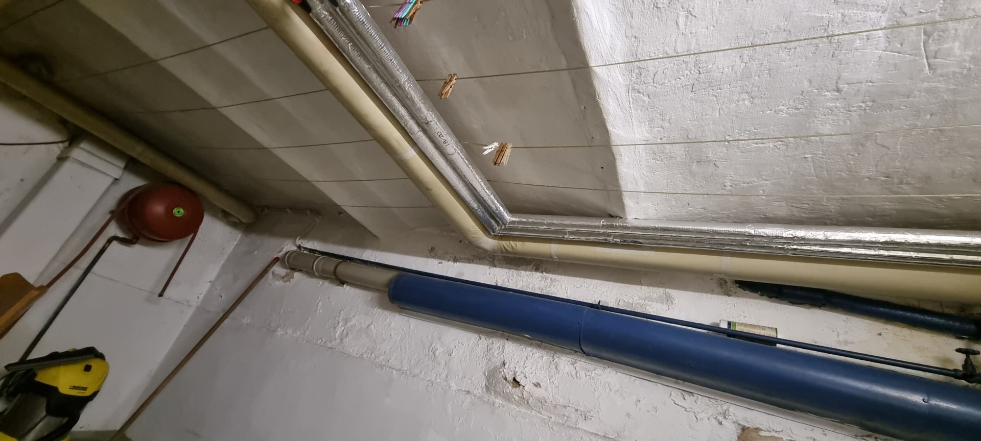

  13. #13 IrreversibelAdiabat, 23.04.2023
    IrreversibelAdiabat
    IrreversibelAdiabat
    31.10.2022
    16
    Einmal von unten und oben fotografiert. Ich habe den Schutt weggeräumt, damit man was sieht. Die Ziegelsteine liegen nicht frei, es scheint noch eine dünne Schicht gespachtelt worden sein (Zementputz?). Ob das als Aufnahmepunkt für die Treppe reicht?
    PS.: Ja, ich weiß, dass da ein Stück Balken fehlt.
    VG

  15. #15 Fabian Weber, 23.04.2023
    16.392
    6.522
    Ich würde die Dielen wieder einbauen und dann abschleifen. So lange Dielen sind doch heute ein wahrer Schatz.

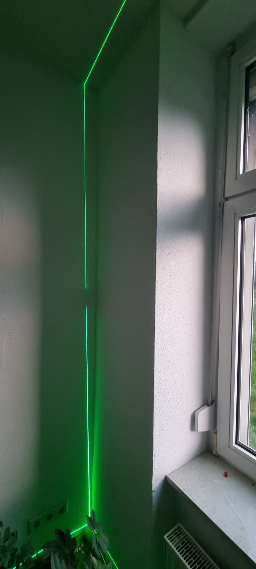

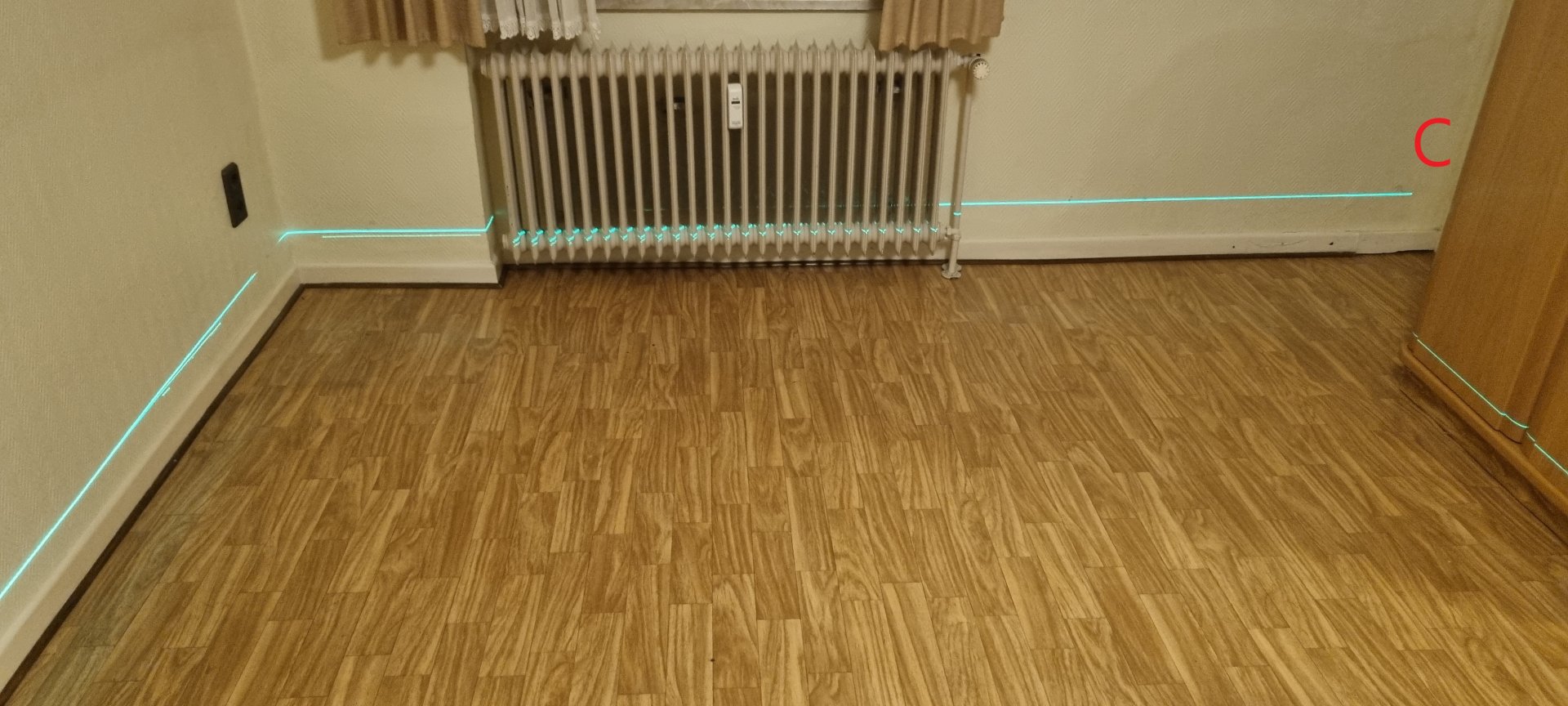

    Frage: wie sieht es bei den Wänden und dem Dach aus ?
    Sind die Wände auch alle schief ?

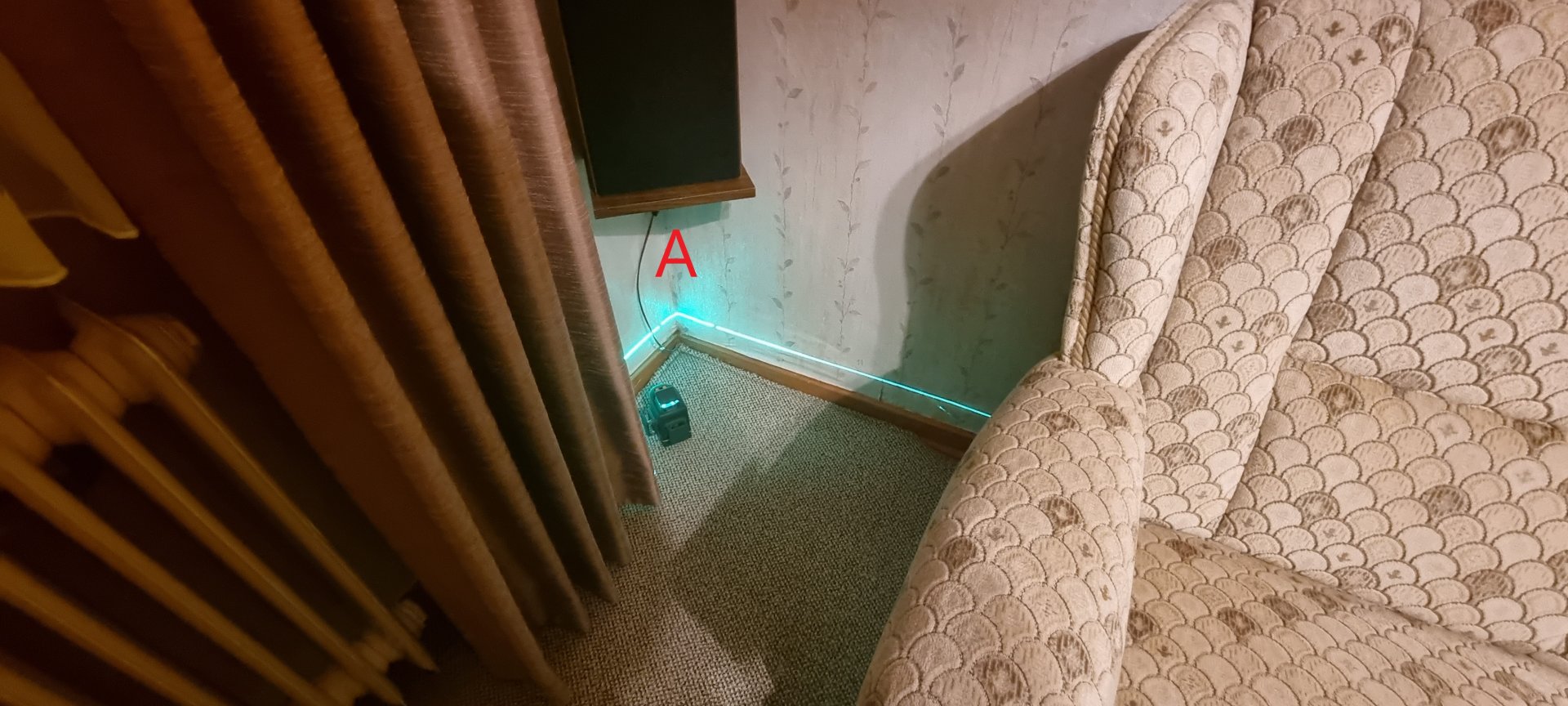

  17. #17 IrreversibelAdiabat, 23.04.2023
    IrreversibelAdiabat
    IrreversibelAdiabat
    31.10.2022
    16
    Jep. Sieht dann so aus:
    Aber ohne Kreuzlinienlaser würde keiner auf die Idee kommen, dass es schief wäre.

  19. #19 IrreversibelAdiabat, 23.04.2023
    IrreversibelAdiabat
    IrreversibelAdiabat
    31.10.2022
    16
    Sieht krasser aus, als es ist. Ich wohne seit 6 Jahren darin und bevor ich mir einen Kreuzlinienlaser angeschafft habe, ist mir das nicht einmal aufgefallen.
    Leute, die uns besuchen merken an einer Stelle, dass der Boden etwas abschüssig ist. Das ist alles.
    Also ja, 100% sicher.
