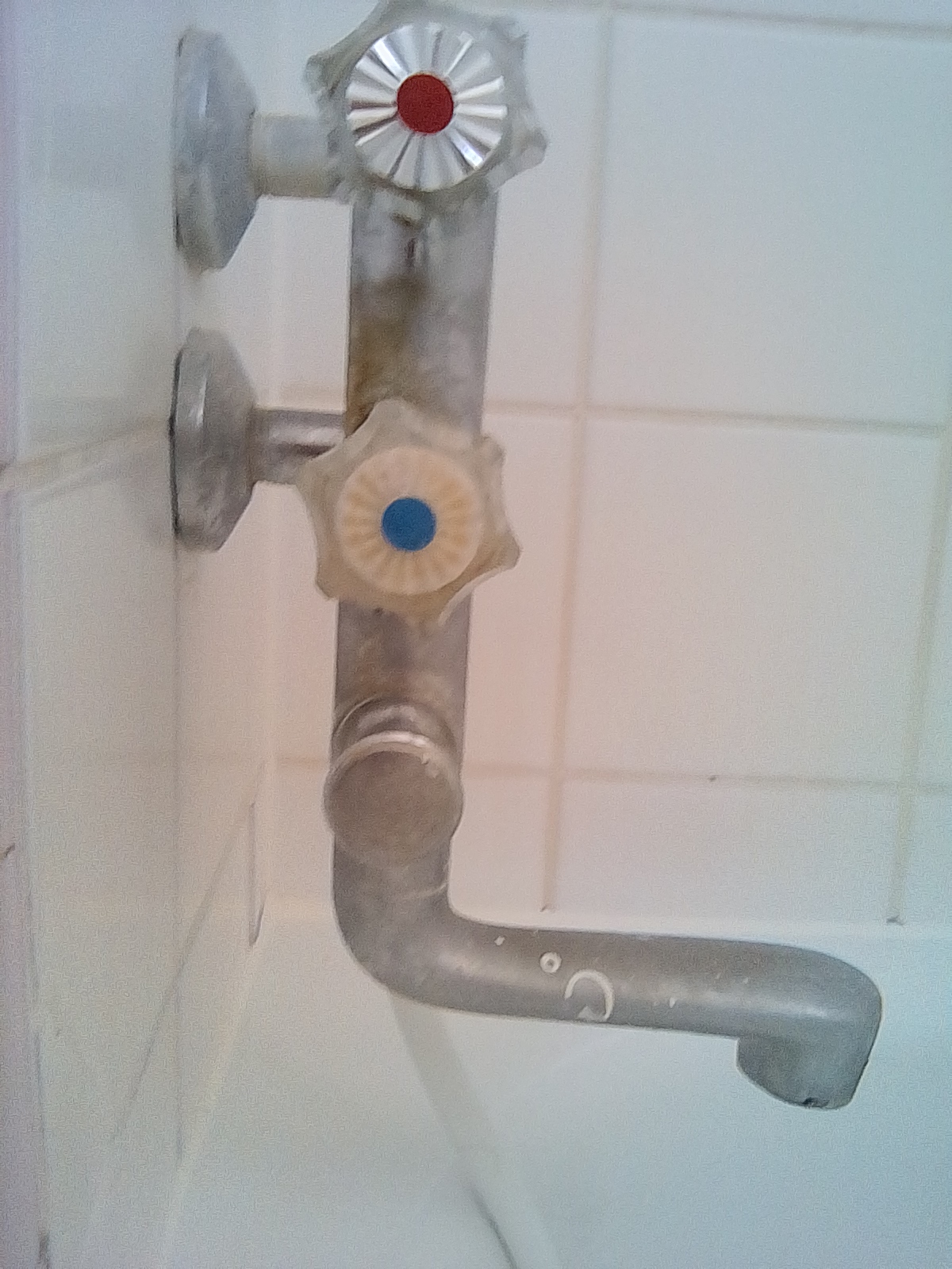

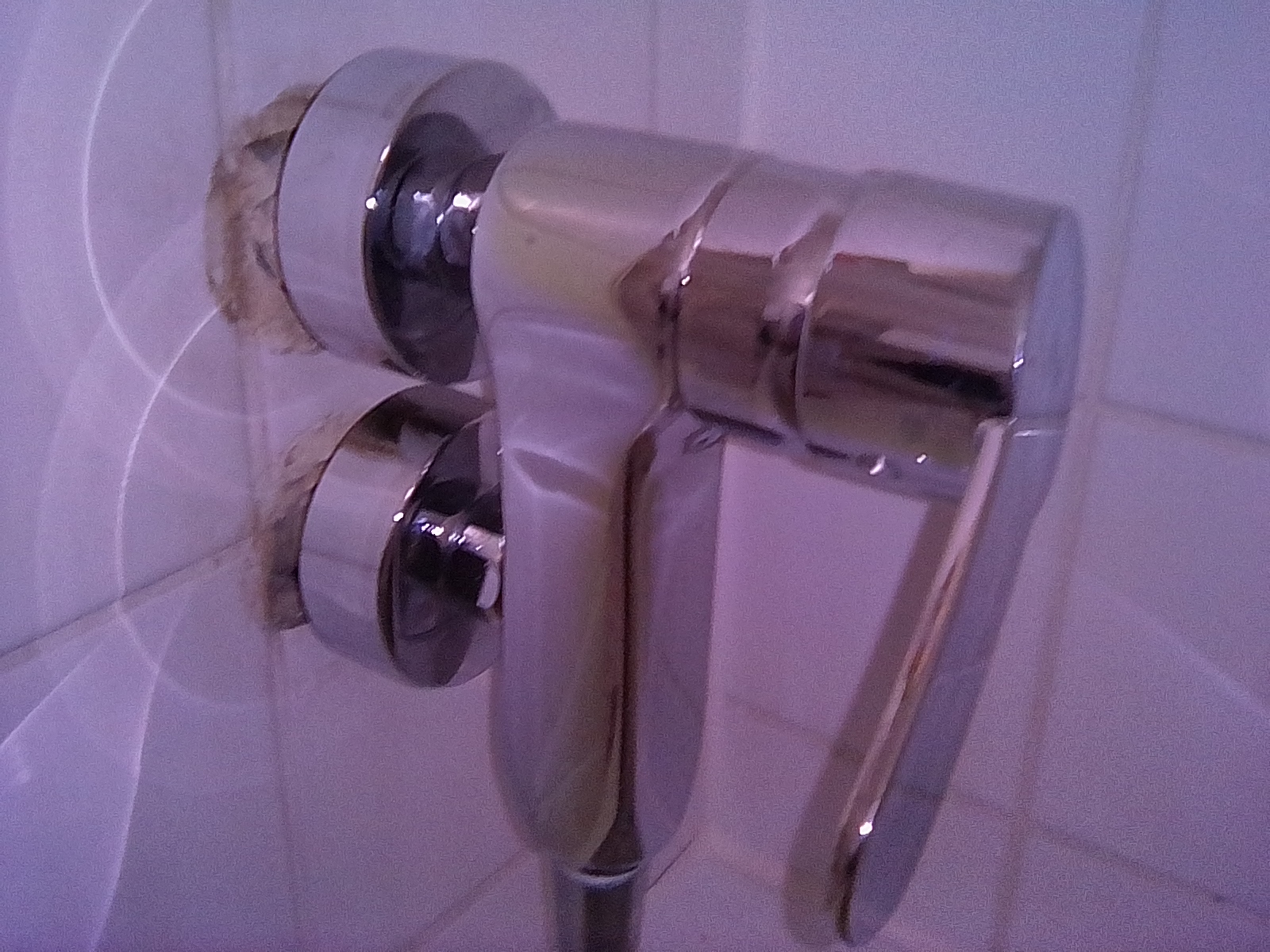

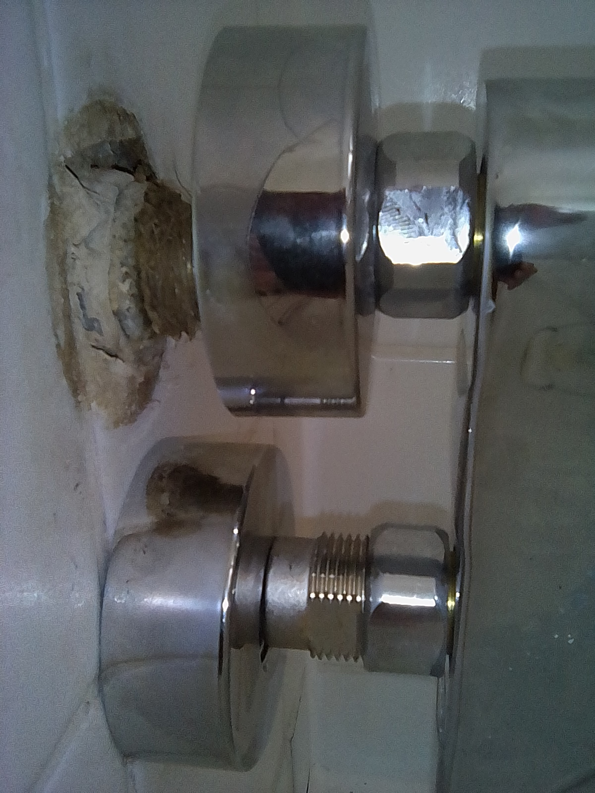

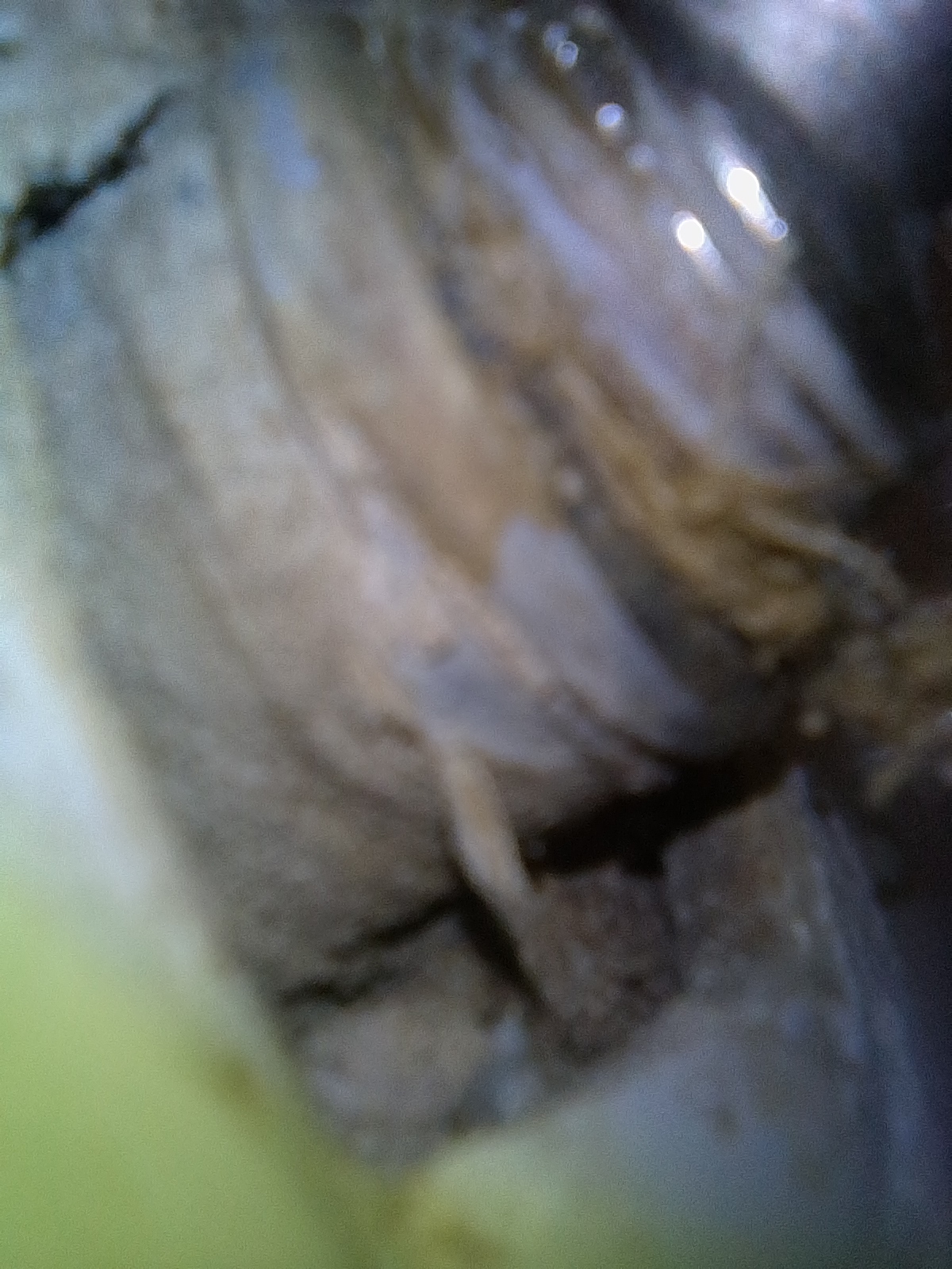

    Hallo an die Runde !
    Die Teile stehen über 20mm gut sichtbar offen aus der Wand heraus.
    Die Sanitärinstallation ist aus dem Baujahr der Wohnanlage 1984. Wände aufstemmen lassen und / oder
    eine Generalsanierung des Bads schließe ich aus.
    Lösungsabsätze sehe ich im Tausch Dackelbeine, Tausch Rosette oder Tausch komplette Armatur.
    Hersteller Armatur und Sani sagen übereinstimmend Kürzung der S-Rohre ist nicht in dem Umfang möglich, das die Rosette an der Wand anliegt. Hersteller sagt, es gibt keine DIN Norm, die vorschreibt, das die Rosette anliegt.
    Welche Gewinderosetten / Schraubrosetten 3/4 x Tiefe 40 oder 45mm x Durchmesser 70mm gibt es, welche kürzeren oder kürzbaren Anschlüsse (Exzenter,Dackelbeine,S-Rohre,Z-Anschlüsse,S-Bögen) oder Armaturen mit kürzeren Anschlüssen ?
    Zielführende Vorschläge mit Ausnahme Abriss / Generalsanierung.

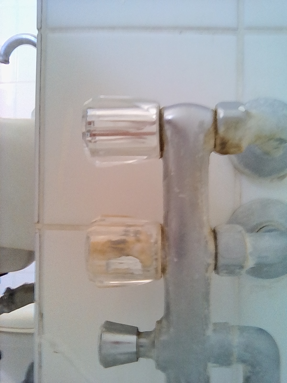

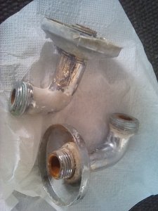

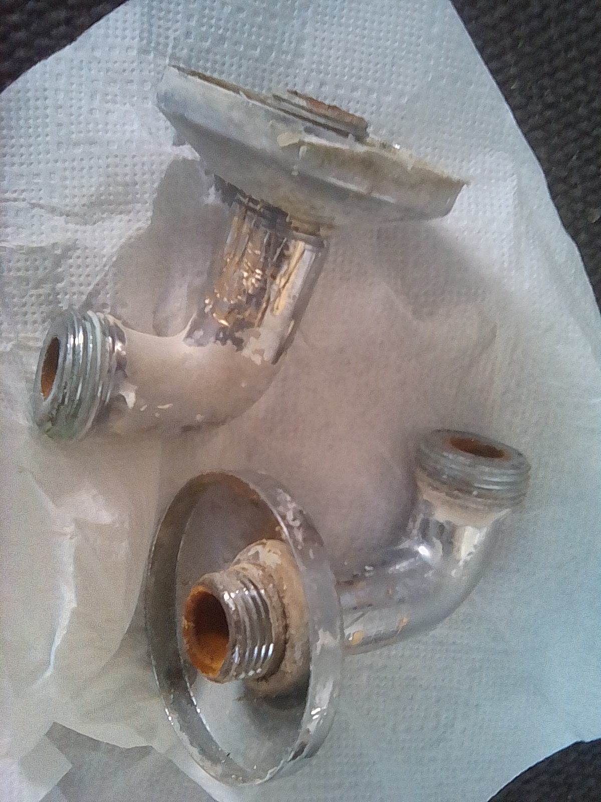

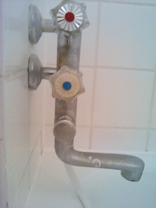

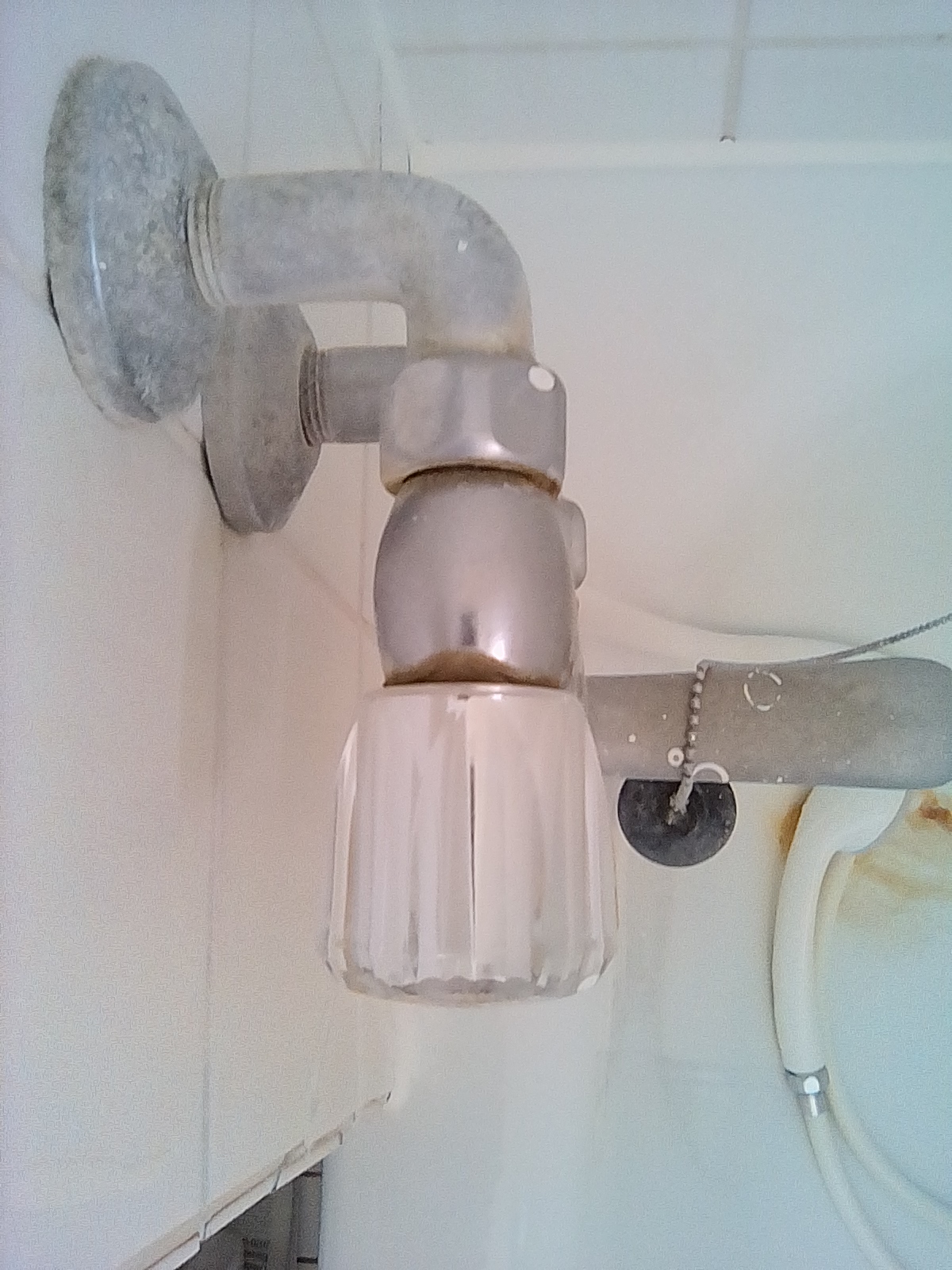

    Du meinst die Eckteile aus der alten Wannenarmatur hier auf der Abbildung ? Chapeau, Du weißt die passen theoretisch auf die Neue. Es stimmt, die würden passen und anliegen .Nur läßt sich dann der Hebel nicht mehr weit genug nach links drehen für das Warmwasser . -

    Wenn die Rosette fest an die Armatur angeschraubt ist, wobei das Gewinde vollständig unsichtbar ist, ist ab hinterer Kante der Rosette bis zur Wand 22 bis 23mm Luft.
    Einschließlich der Leitungen, die etwa 5 bis 6mm aus der Wand heraus stehen . -
    Der Hersteller schreibt mir " Bei einem Einbau der S-Anschlüsse bis zu einer Vorderkante von 36mm ist kein Gewinde sichtbar "
    Die Rosette ist laut Herstellerskizze 26mm tief. In meinem Herstellerskizzenpapier ist unter dem Dackel " 36 - 42 " vermerkt.
    Der Sani meinte er könne nicht so viel kürzen, das kein Abstand bleibt.
    Ich würde Herstellerskizzen hier einstellen, weiß aber nicht ob das datenschutzrechtlich erlaubt ist. Auf meine Anfrage fehlt mir noch die Freigabe vom Hersteller.

    Also an der Stelle wo die beiden übereinanderliegenden Leitungen aus der Wand 5 - 6mm herausschauen, da habe ich von Mitte zu Mitte der zwei Leitungen 7,5 cm gemessen.
    Wenn ich hinter der Rosette an den Schraubmuttern der Armatur und an den Dackeln vor den Schraubmuttern messe komme ich von Mitte zu Mitte jeweils auch auf ca. 7,5 cm. -
    Warm - und Kaltwasserleitungen in der Wand stehen genau übereinander .

    Wenn du zwischen den Rohren gemessen hast muss du den halben Rohr Durchmesser noch dazu zählen.
    Hört sich jedenfalls so an als ob du eher so ca 10-12 cm hast und nicht die 15cm. Daher brauchst du auf jeden Fall die S Stücke
