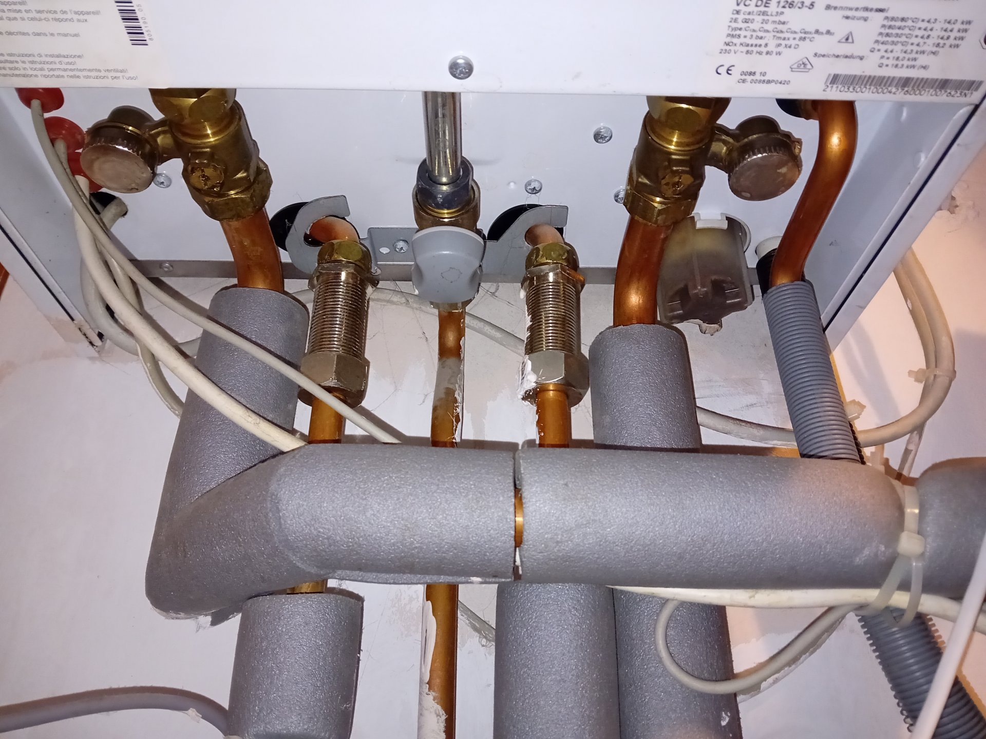

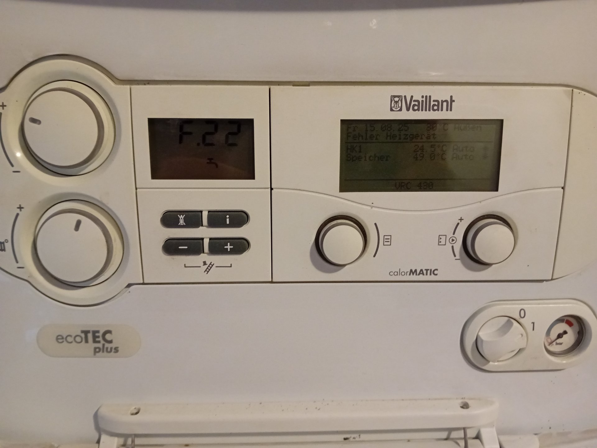

    Hallo Leute,
    Der F22 sagt mir, Wasser auffüllen, da kein Druck mehr.

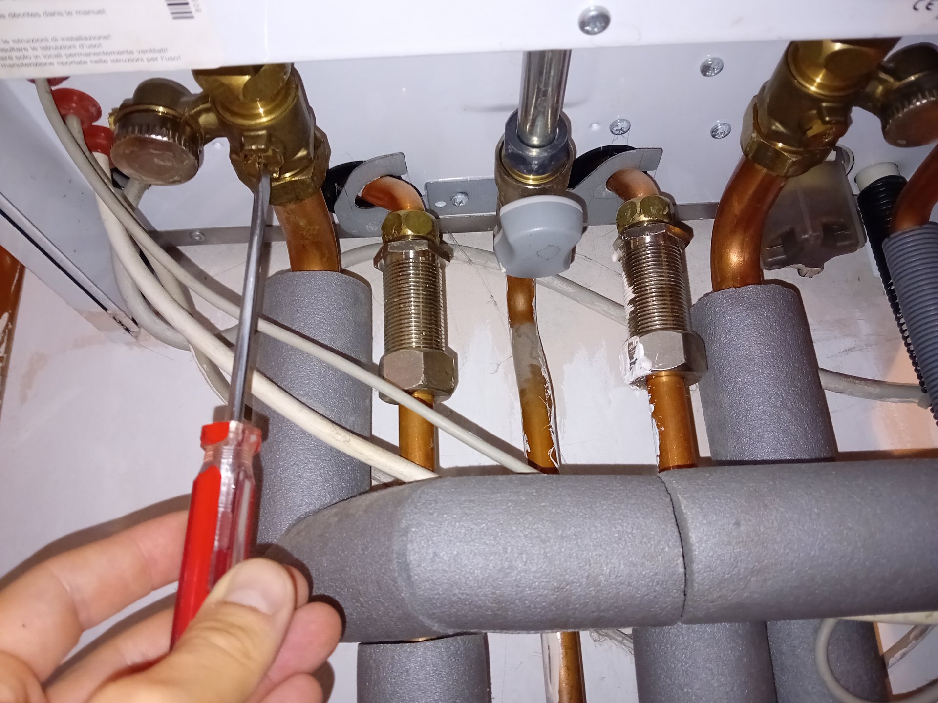

    Leider finde ich die Hähne/den Hahn nicht um das Wasser aufzudrehen.
    Ist es zufällig der mit dem Schraubenzieher?
    Kann mir jemand weiterhelfen?
    Bilder sind beigefügt.
    Ich bedanke mich vielmals.

    Es gibt die beiden Kappen 3/4 rechts und links. Nimm den rechten, die Absperrung ist der vierkant direkt dran.
    Also nicht die gezeigte Position.
    Luft aus dem Schlauch rauslassen....:-)

    Ok, das habe ich gemacht.
    Der Druck ist gestiegen. JEDOCH kam dann von oben aus der Therme Wasser getropft und der Druck war wieder runter.
    Kann da was undicht sein?

    Mehr darfst da nicht machen: Fachmann anrufen!
