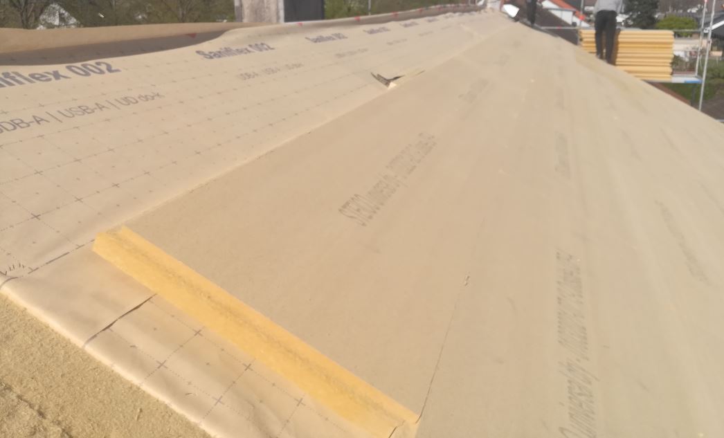

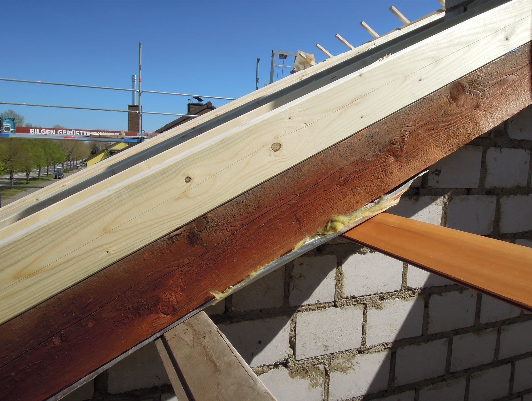

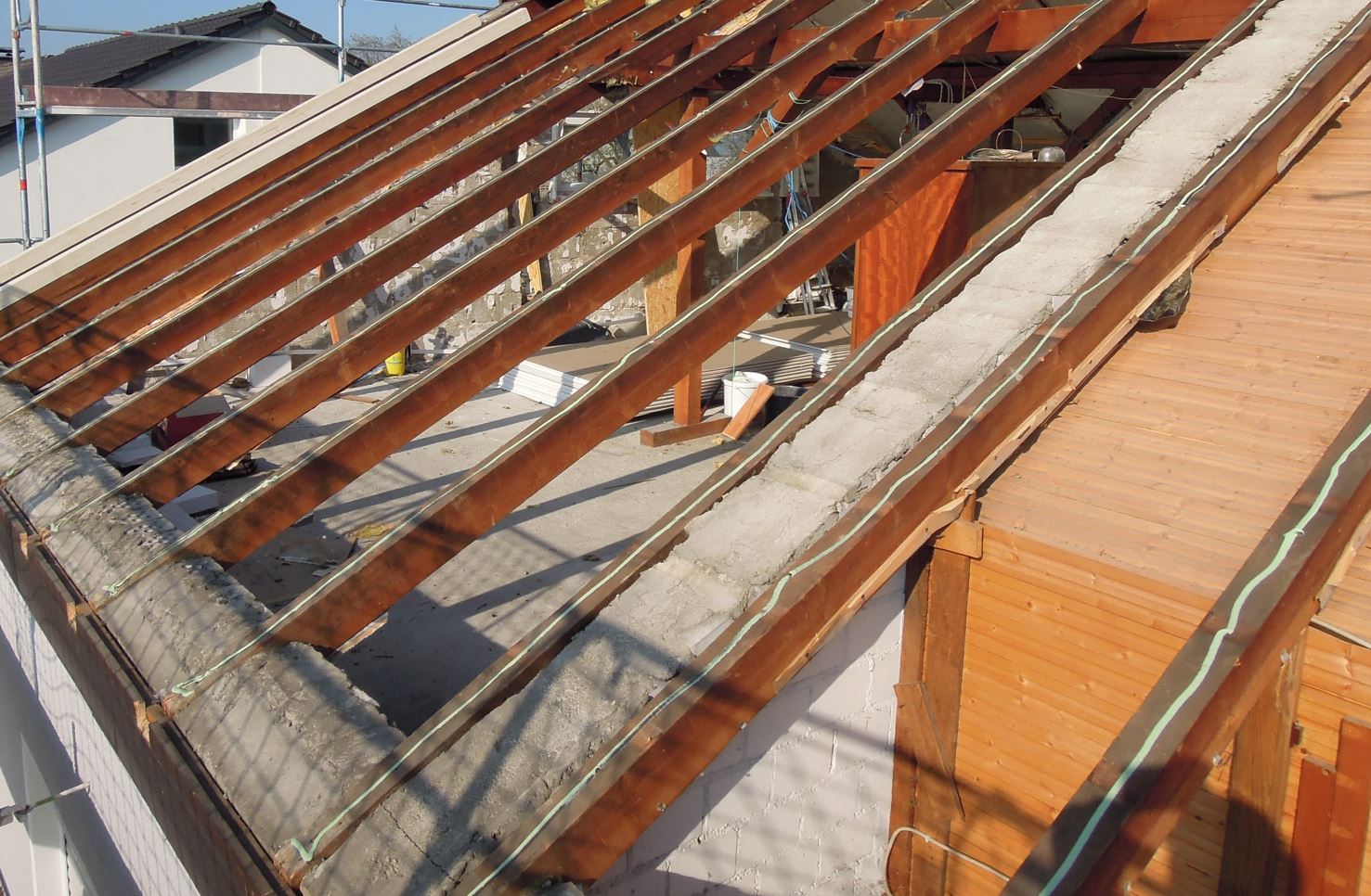

    leider nein. Das Doppelhaus wurde auch auf einmal errichtet, also es wurde hier nicht ein Haus an ein bereits bestehendes Haus "angedockt".
    Im Urzustand schließt die Mauerkrone mit der Oberkante der alten Dachsparren ab.
    Im Rahmen der Sanierung wurden hier noch KVH auf die alten Sparren geschraubt (8x10) und darauf 8cm Aufsparrendämmung.

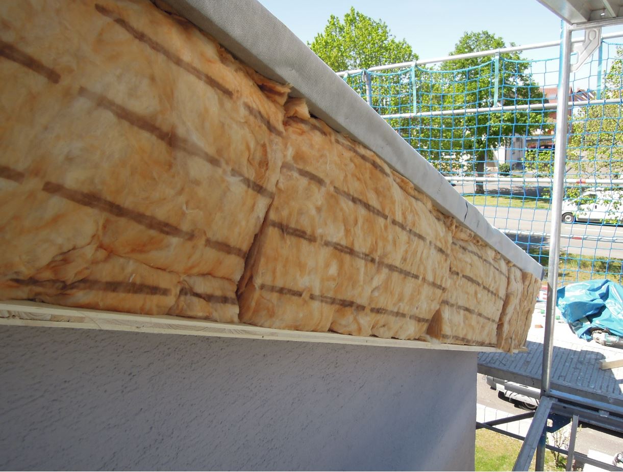

    Also wenn es in einer Haushälfte brennt, muß das Feuer durch einen Dachsparren, dann durch die dazwischen befindliche Holzweichfaserdämmung und im Anschluß durch den nächsten Dachsparren. Ist vielleicht gar nicht so schlecht für das Baujahr, kann ich aber nicht beurteilen.
    Jedenfalls besser als vorher, da hätte ein Feuer zwischen den Dachlatten übergreifen können.
    Im zweiten Bild sieht man schön den Aufbau, allerdings and der Außenmauer. Zwischen den Haushälften haben sie es aber genau so gemacht.
    Also Luftdichtigkeitsebene auf die Mauer runtergeschlauft.
    genau, Gebäudeklasse 2
    Baden Württemberg

    Typisch Ba-Wü. Normalerweise sollte der letzte Meter der Dämmung jetzt MiWo oder Steinwolle sein auf beiden Seiten. Zumindest Brandbeständig.
    Der Innenausbau kann ohne weitere Anforderungen gemacht werden.

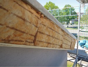

    Aber Holzweichfaser ist jetzt nicht so schlecht was das Brandverhalten angeht, jedenfalls waren meine Kokelversuche an einem Reststück der Dämmung zufriedenstellend.
    Schau` mal die Bilder an: immerhin ist der Abschluß außen in Mineralwolle gehalten.
    Die originale Verblendung sieht man auch noch. Die wurde mit einem Koffer überbaut und dieser komplett mit MiWo ausgestopft.
    Die Dämmung war aber nicht Standard bei dem Zimmermann. Habe ich beauftragt weil ich eine Außendämmung haben wollte, um Schwitzwasser am Ringanker zu vermeiden.

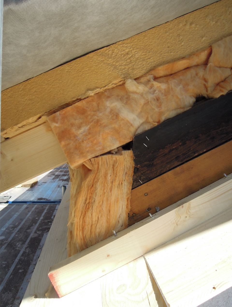

    Spezialfall ist nämlich unsere Zwischensparrendämmung. Die Holzweichfaser baucht 4-6cm nach unten aus und läßt sich auch nicht mit Gewalt über die gesamte Fläche zurückdrücken. Testweise Stützlatten als Gegendruckhalter sind zum Bersten gespannt. Laut Gutex ist das nicht fehlerhaft montiert von den Zimmerleuten.
    Jedenfalls muß ich deswegen mit der Klimamembran direkt hinter die Beplankung gehen, ist ein riesiger Zusatzaufwand. Und bei F30 Wandanschluß kann ich so keine Dehnschlaufe belassen.
