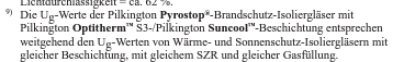

    Info Pilkington zu Brandschutzglas - das Glas kann also weitgehend mit normaler Verglasung gleichgesetzt werden:
