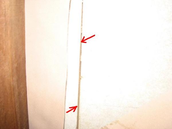

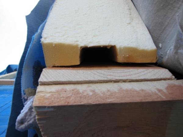

    unser über 40 Jahre altes Einfamilienhaus bekommt gerade eine Aufsparrendämmung mit Etertherm L-PUR+, 140 mm Dicke, N + F. Die Dämmplatten sind verlegt, die wegen Zuschnitte entstandenen Stoßfugen wurden mit PURLOGIC TOP von WÜRTH ausgefüllt. Meiner Meinung nach nicht fach- und normgerecht. Auch der dafür verwendete PU-Schaum von Würth scheint (glaubt man den auf der Dose stehenden Herstellerangaben über die geeigneten Haftgründe) für die Ausfüllung der Stoßfugen nicht geeignet zu sein. Die Flächen auf dem Dach, wo die Platten in Nut und Feder zusammengeschoben sind, weisen an vielen sichtbaren Stellen auf der Innenseite nicht geschlossene 2 bis 5 mm breite und ca. 5 cm tiefe Fugen. Auf der Außenseite der Aufsparrendämmung waren bzw. sind die Fugen nicht vollständig sondern nur lückenlos ausgefüllt, was für mich als Bauherr bedeutet, dass die Dämmwerte eines hier verarbeiteten 140 mm starken Dämmstoffes an solchen Stellen nicht gewährleistet werden können und eine Wärmebrücke darstellen. Auch die Stoßfugen sind meiner Meinung nach zu groß (bis 3,5 cm), sodass die Gesellen ein Problem haben, diese vollständig auszufüllen, was allerdings nicht mein Problem sein sollte. Kann mir jemand sagen, ob die von mir beschriebene Ausführung fach- und normgerecht ist?
    Auf Wunsch könnte ich die in Bildern festgehaltenen Mängel, falls es Mängel sind, hochladen.

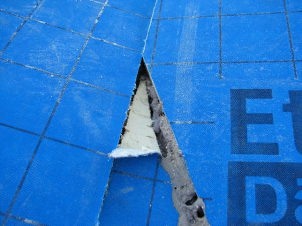

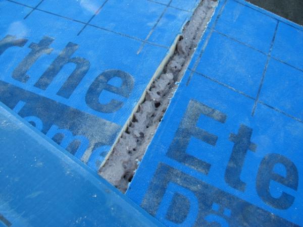

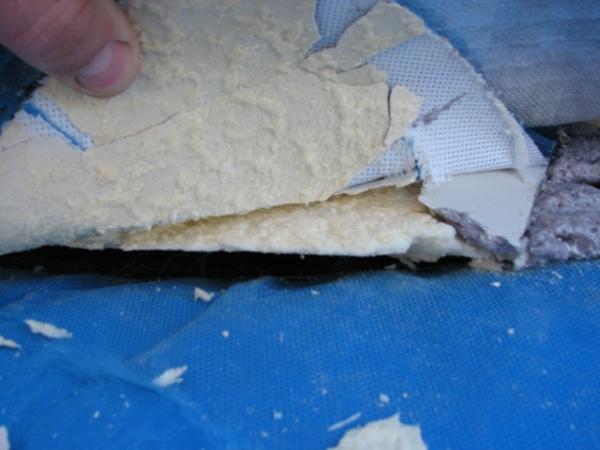

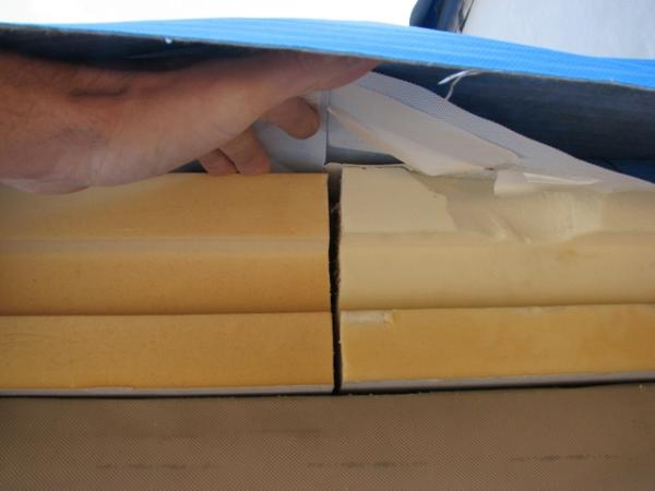

    hier sind die gewünschten Bilder. Die Bilder, auf denen man die nicht ausgefüllten Fugen von der Innenseite der Dämmplatten sehen kann werde ich gleich aufnehmen und hochladen.
    Bin gespannt auf Eure fachlichen Meinungen zu den Bildern.

    Was für Gründe sollte es geben die Platten nicht dicht gestoßen zu montieren?
    Von diesen ganzen PUR Aufdachdämmsystemen halte ich generell nichts, aber wo sie schon mal drauf sind....
    Vielleicht einfach mal die Bilder laden, dann kann man mehr sagen.

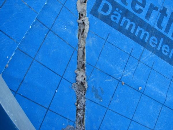

    Das mit dem Bilder-Hochladen hat anscheinend nicht geklappt. Darum hier nochmal die Grafiken:

    Ok das sieht übel aus sowas kann man auch sauberer lösen, es gibt immer mal stoß der evtl. nicht passt aber sowas kann man dann auch sauber mit glaswolle ausstopfen und eine Unterdeckbahn drüber machen und sauber abkleben, aber das da oben ist schon heftig

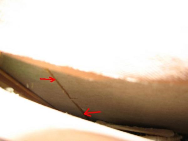

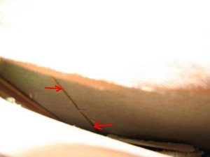

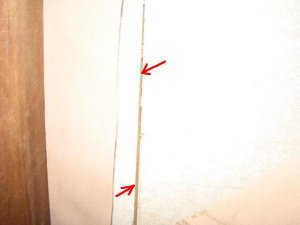

    Ja. Hier noch ein Paar Bilder. Die Aufnahmen wurden auf dem nun ausgebauten Dachboden gemacht. Im Drempelbereich, wo keine Sichtschalung ist. Die roten Pfeile auf den Bildern zeigen auf eine Fuge zwischen zwei zusammengeschobenen Dämmplatten in Nut und Feder. Ist also die Innenseite der Aufsparrendämmung. Die Fuge ist 3 bis 7 mm breit und ca 5 cm tief (bis zur Feder). Ich gehe davon aus, dass es dort, wo ich nicht qucken kann, nicht besser aussieht. Ist bei einer so verlegten Aufsparrendämmung ein Wärmeverlust zu erwarten? Wie kann man bei einer solchen Ausführung die Kurve wieder kriegen?
    Danke für alle Meinungen und konstruktive Ratschläge.

    könnte mir jemand, der sich mit der Problematik auskennt, etwas zu den letzten 2 Aufnahmen sagen? (siehe den letzten Beitrag von mir) Kann man die zur Hälfte ausgefüllten Fugen bei einer Aufsparrendämmung ignorieren oder sollen wir die Ausführung reklamieren?
    Danke.

    Nimm Dir einfach mal etwas von dem Material und schiebe es trocken zusammen. Bei vielen Plattenförmigen Baustoffen ist das Material Rückseitig etwas ausgenommen um eine geschlossene Aussenfläche zu bekommen.
    Ich habe ja schon gesagt: Dieses System taugt nichts

    Hallo Biber, das hier verarbeitungsmängel vorliegen ist ja offensichtlich. Lustlos zusammengesteckte Platten, noch nicht einmal mit einer Latte zusammengekloppt....
    Ich bin kein Freund von diesen PUR Systemen, da wird ein Wert gerechnet wie er unter optimalen Bedingungen zustande kommen könnte.( Das machen die Weichfaserhersteller allerdings auch)
    Ich baue generell die alte Dämmung aus und dopple den Sparren auf. Da ich generell nur Flocken verarbeite, kommt ein Unterdach aus Weichfaser drauf. Die Fehlstellen der Dämmung unter den Aufdachdämmsystemen werden so umgangen. Bei so viel Aufwand braucht eigentlich kein Dach eine alte Dämmung. Auch eine vernünftig eingebrachte Dampfbremse bekomme ich nur so hin.
