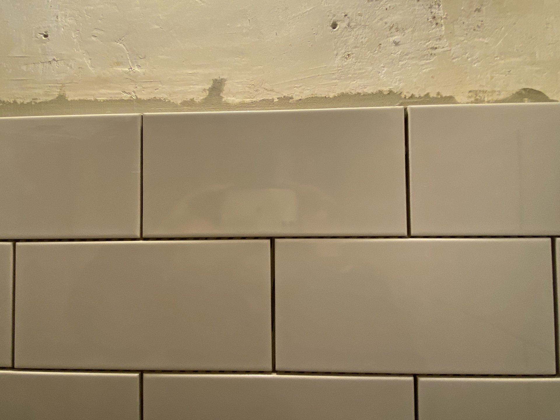

    Und guten Abend,

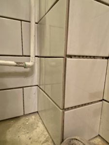

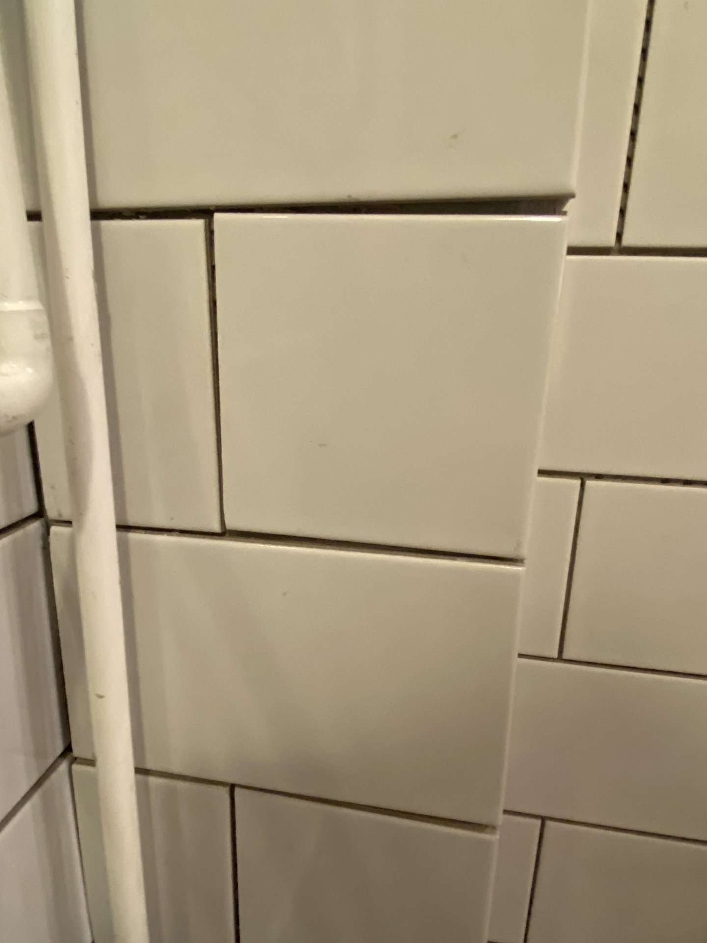

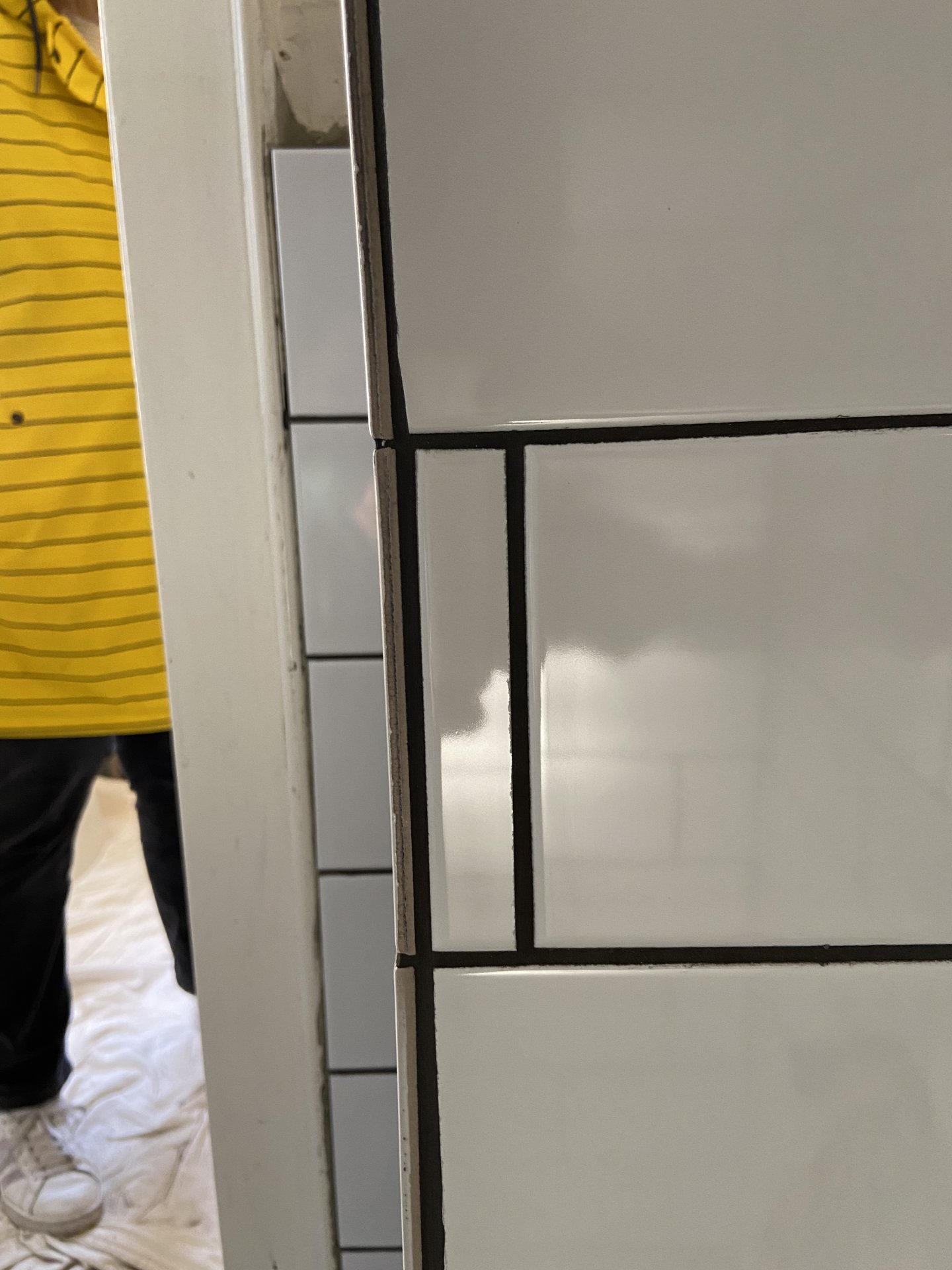

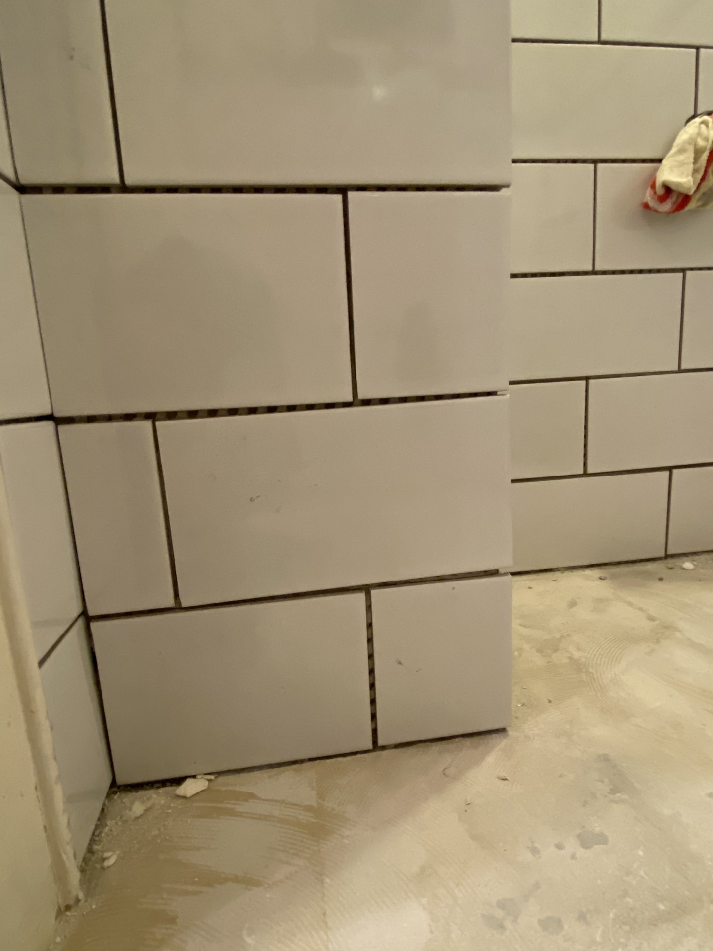

    Nach einem Wasserschaden in einem Gäste WC habe ich einen Fliesenleger damit beauftragt die Wände meines Gäste WC neu zu fliesen.
    Vereinbart wurde ein halber Verband und auf sockelhöhe zu verlegen.
    Das ganze ohne irgendwelche Schienen und an den außenecken nicht auf Gehrung.
    Über Design kann man sich streiten aber ich finde das Format 12,5 x 25 cm gut sowie die schwarzen Fugen.
    Mir geht es um die Qualität der Verlegung
    Ich finde das ganze unter aller Sau und einer fachfirma nicht würdig.
    Mir wurde angeboten einzelne Kacheln wieder zu entfernen und dann gerade anzubringen.
    Ich bin selber auch Handwerker allerdings habe ich beruflich nichts mit Fliesen zu tun. was meint ihr ist da noch was zu retten oder alles runter und neu machen.
    Ich freue mich über alle Beiträge
    Viele Grüße Hendrik

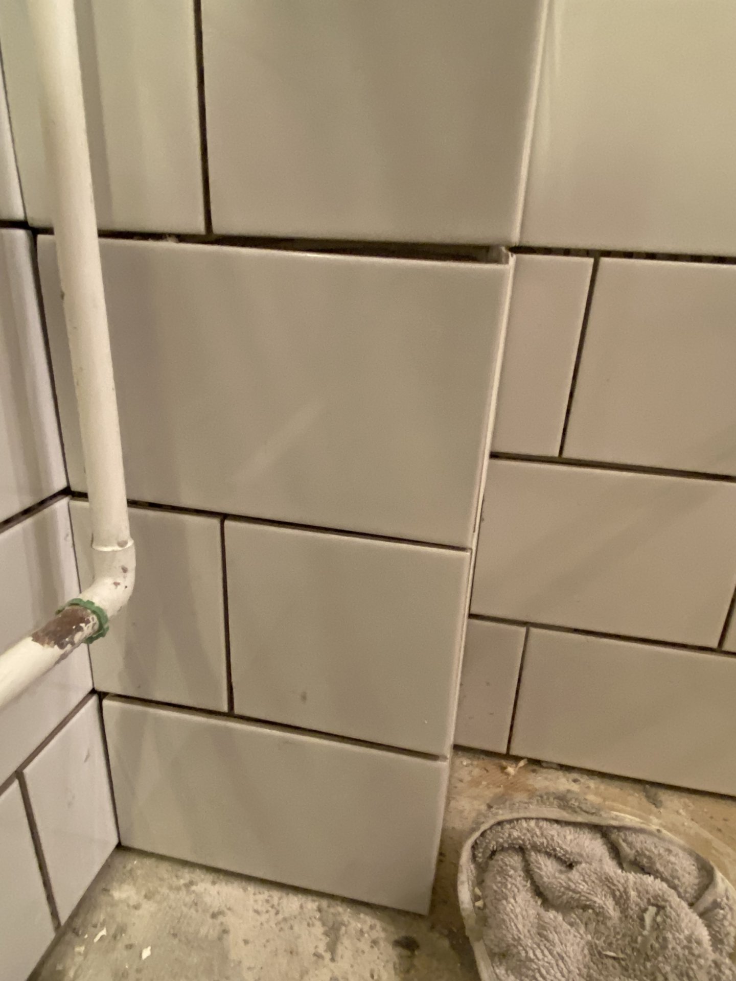

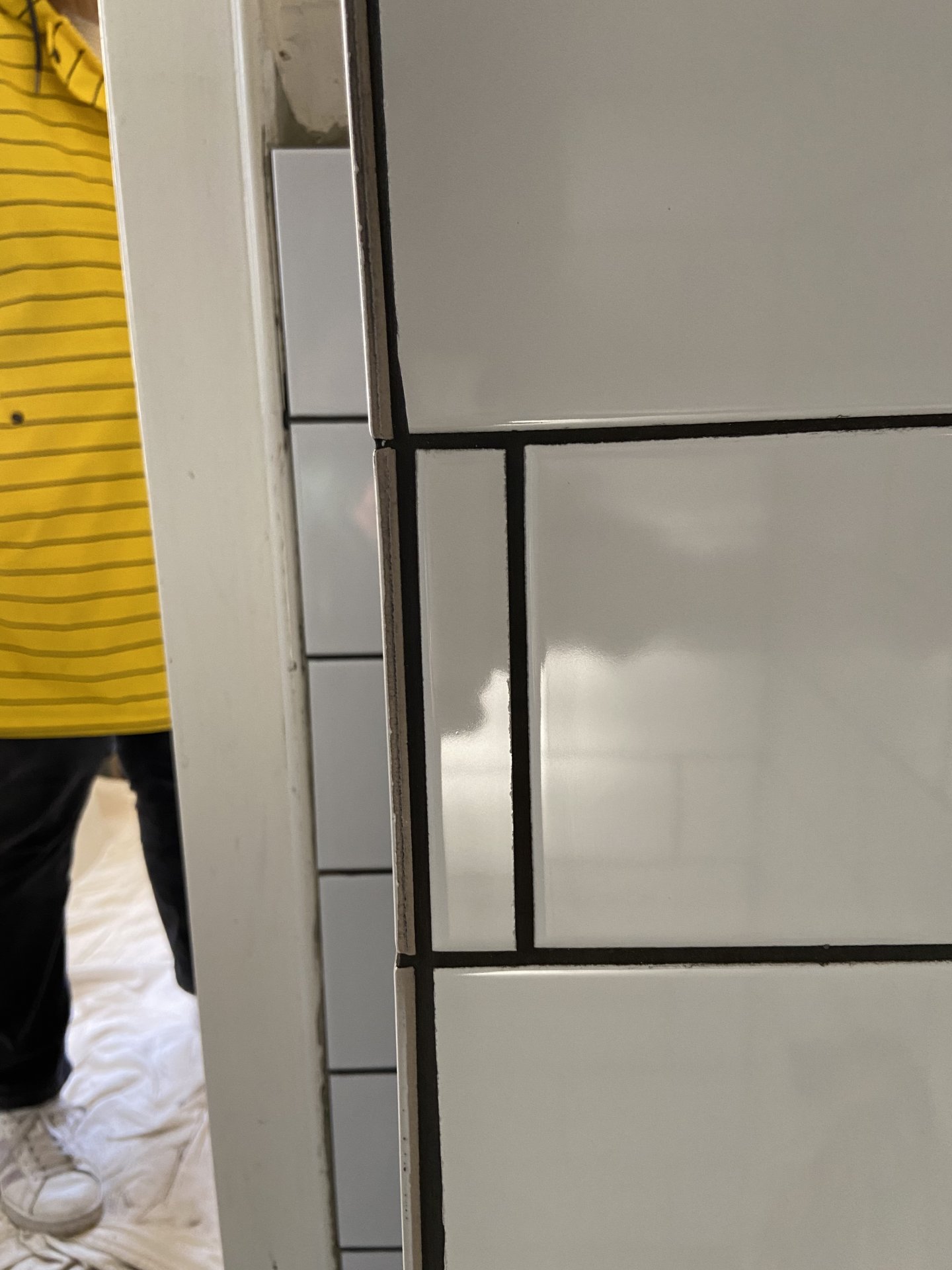

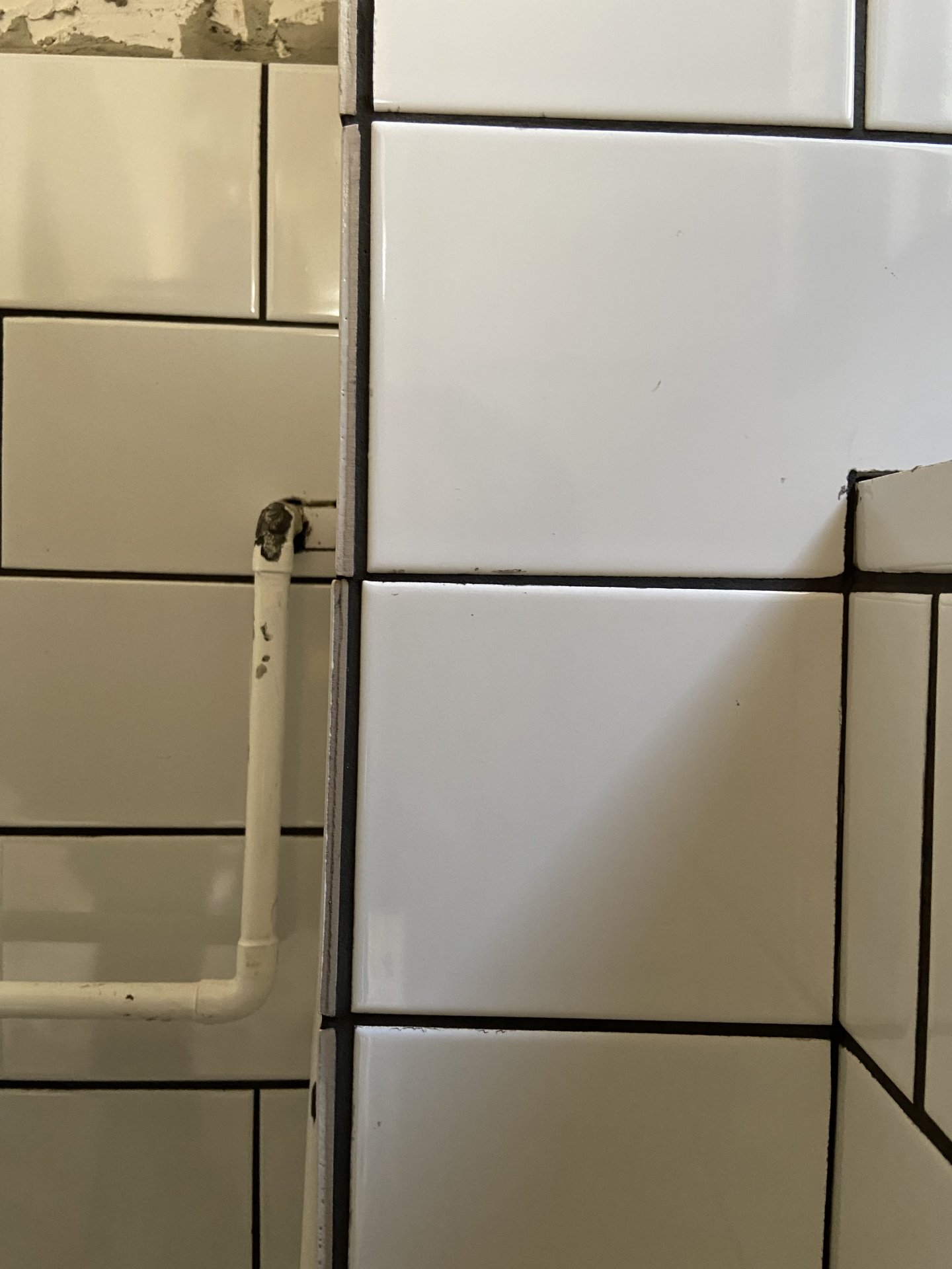

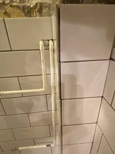

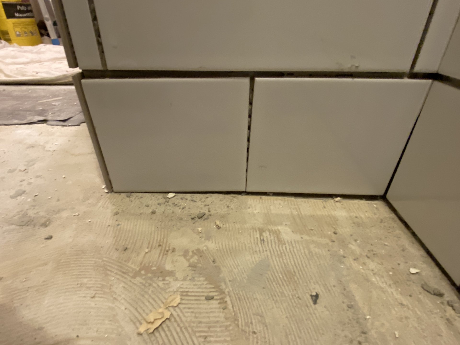

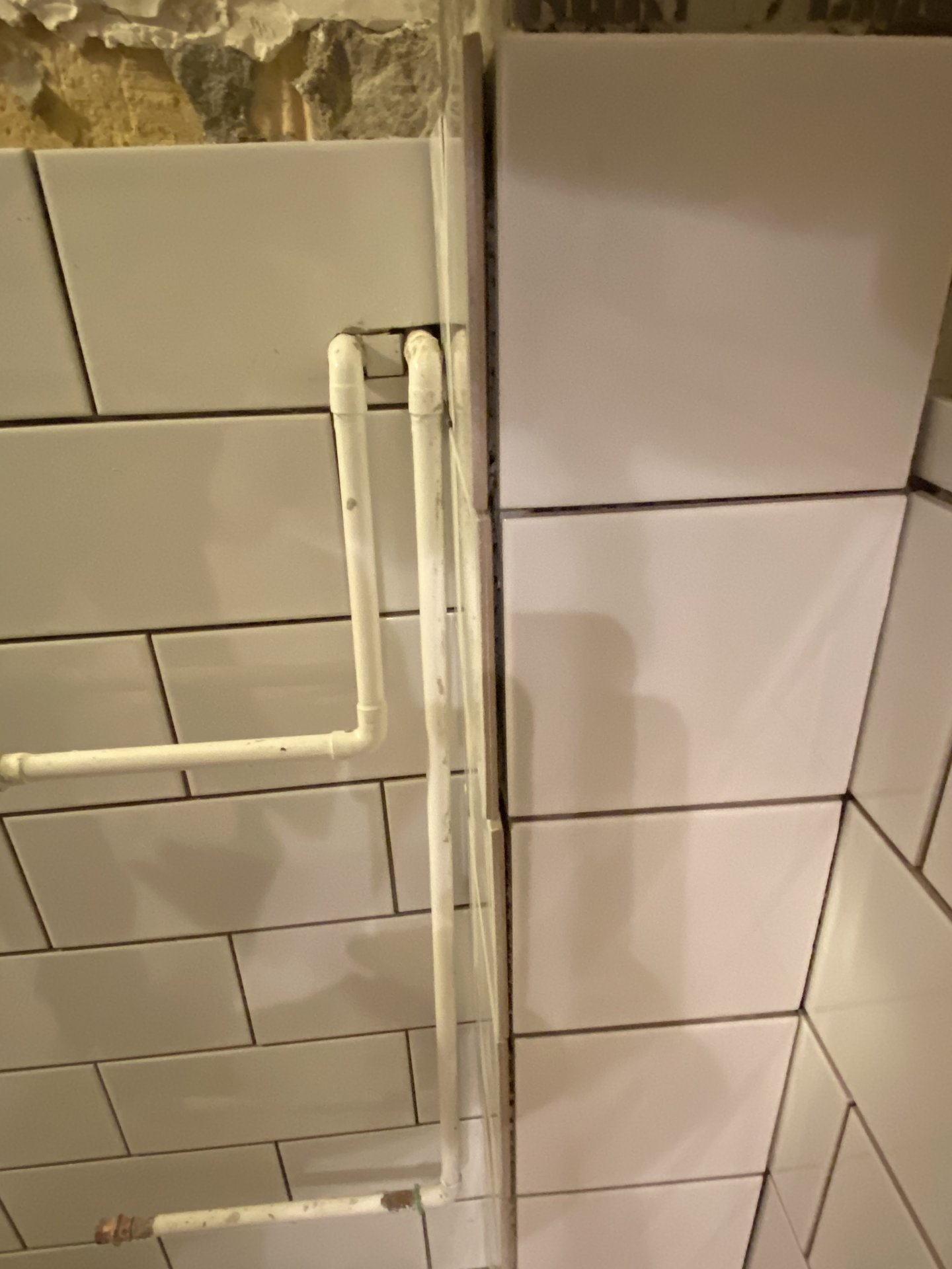

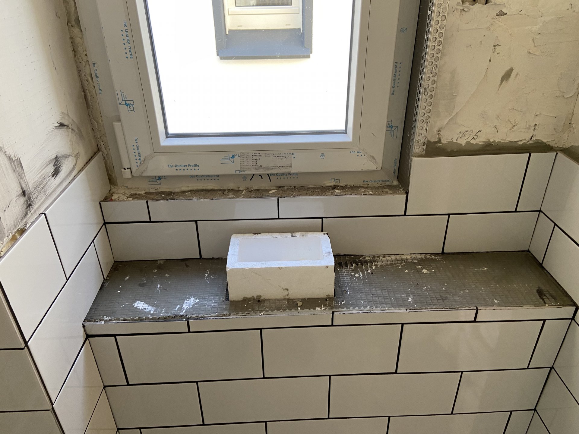

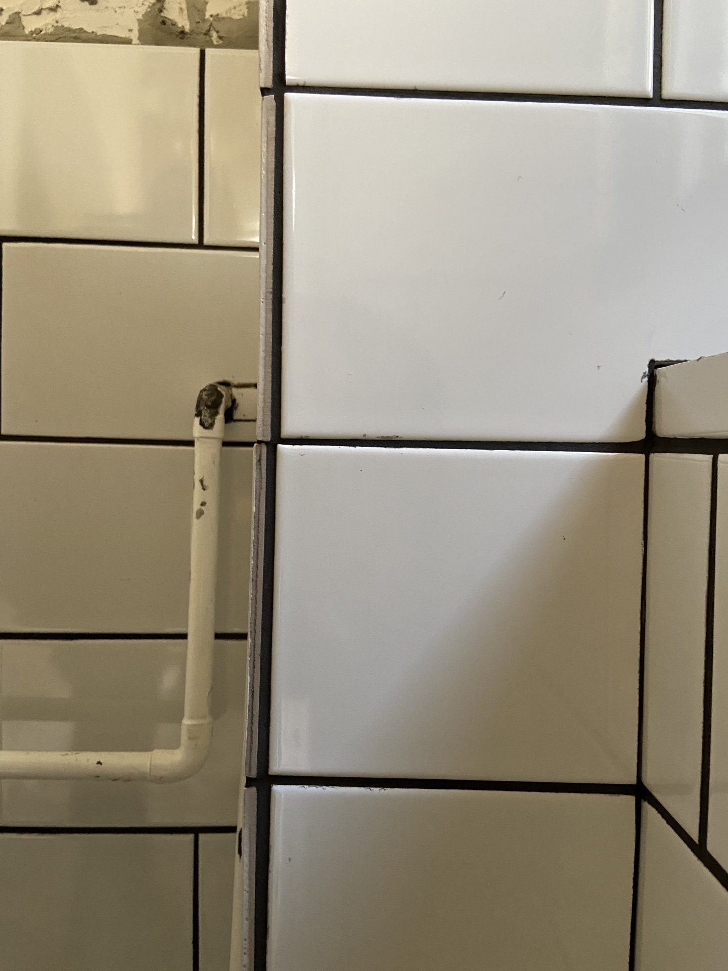

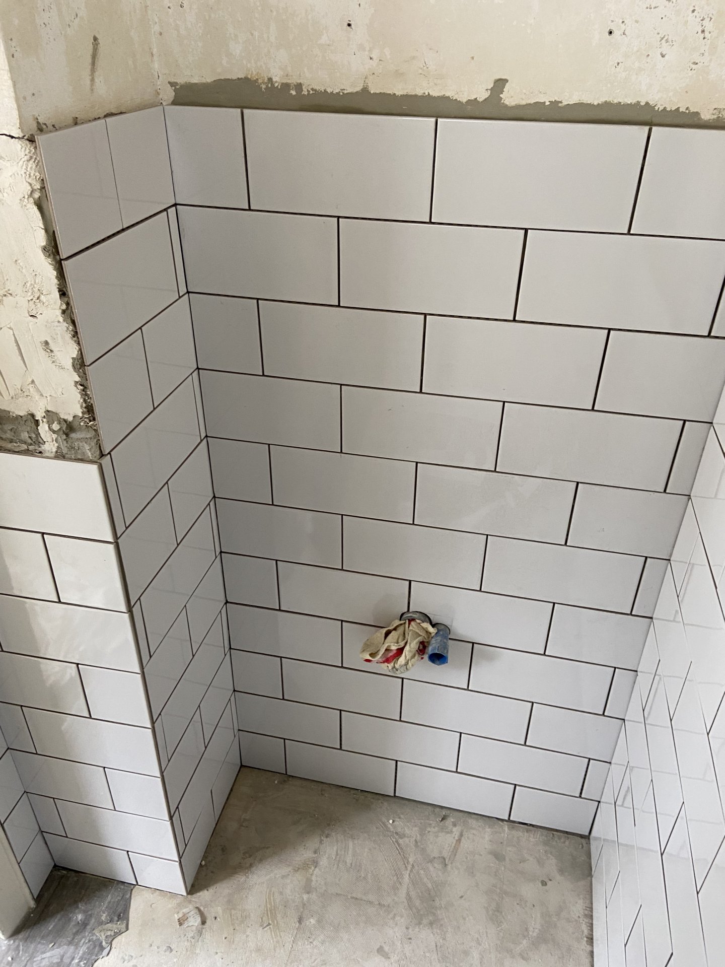

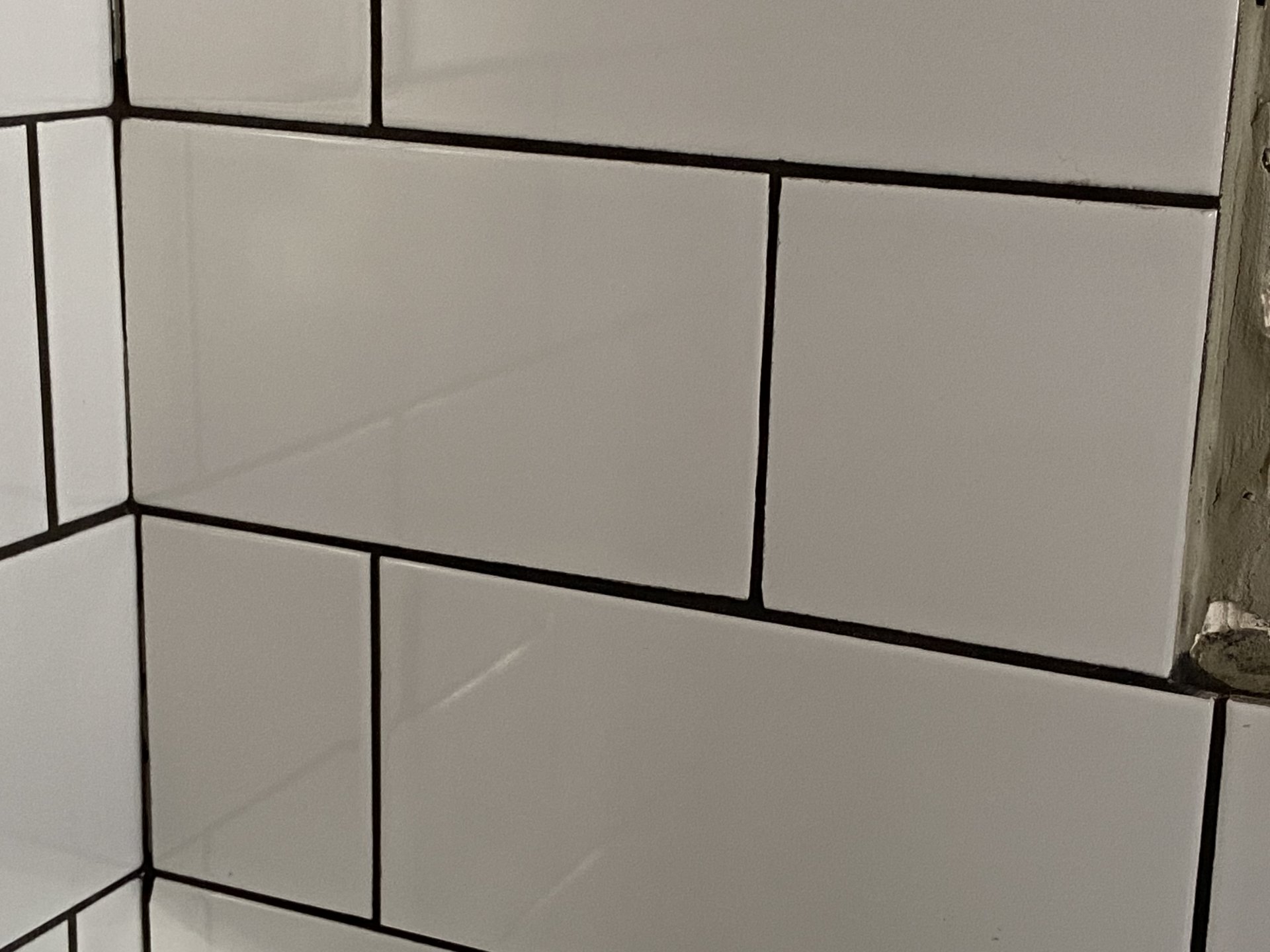

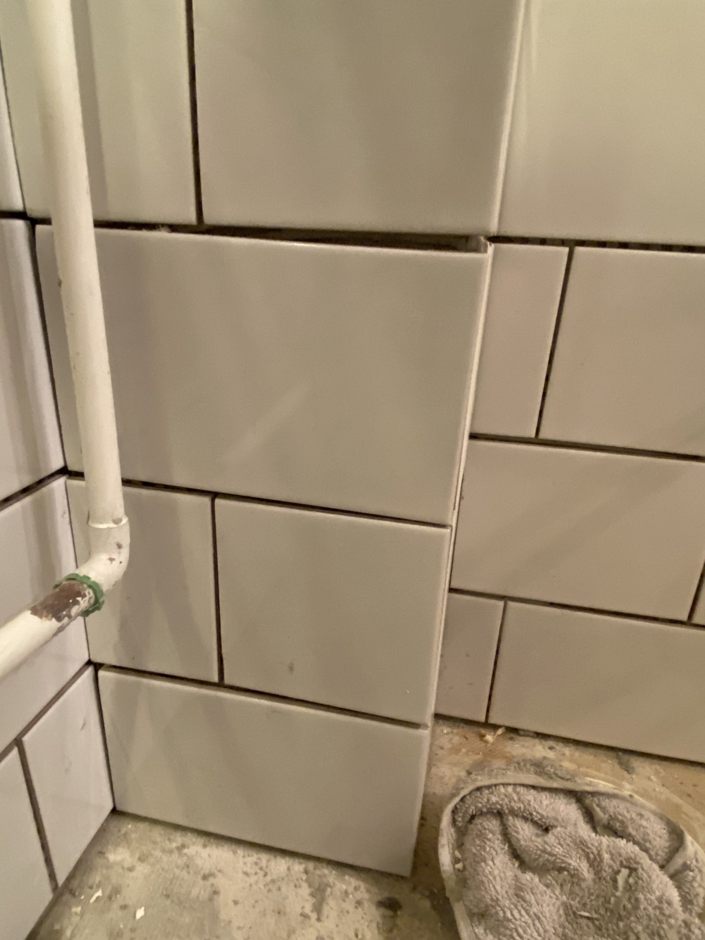

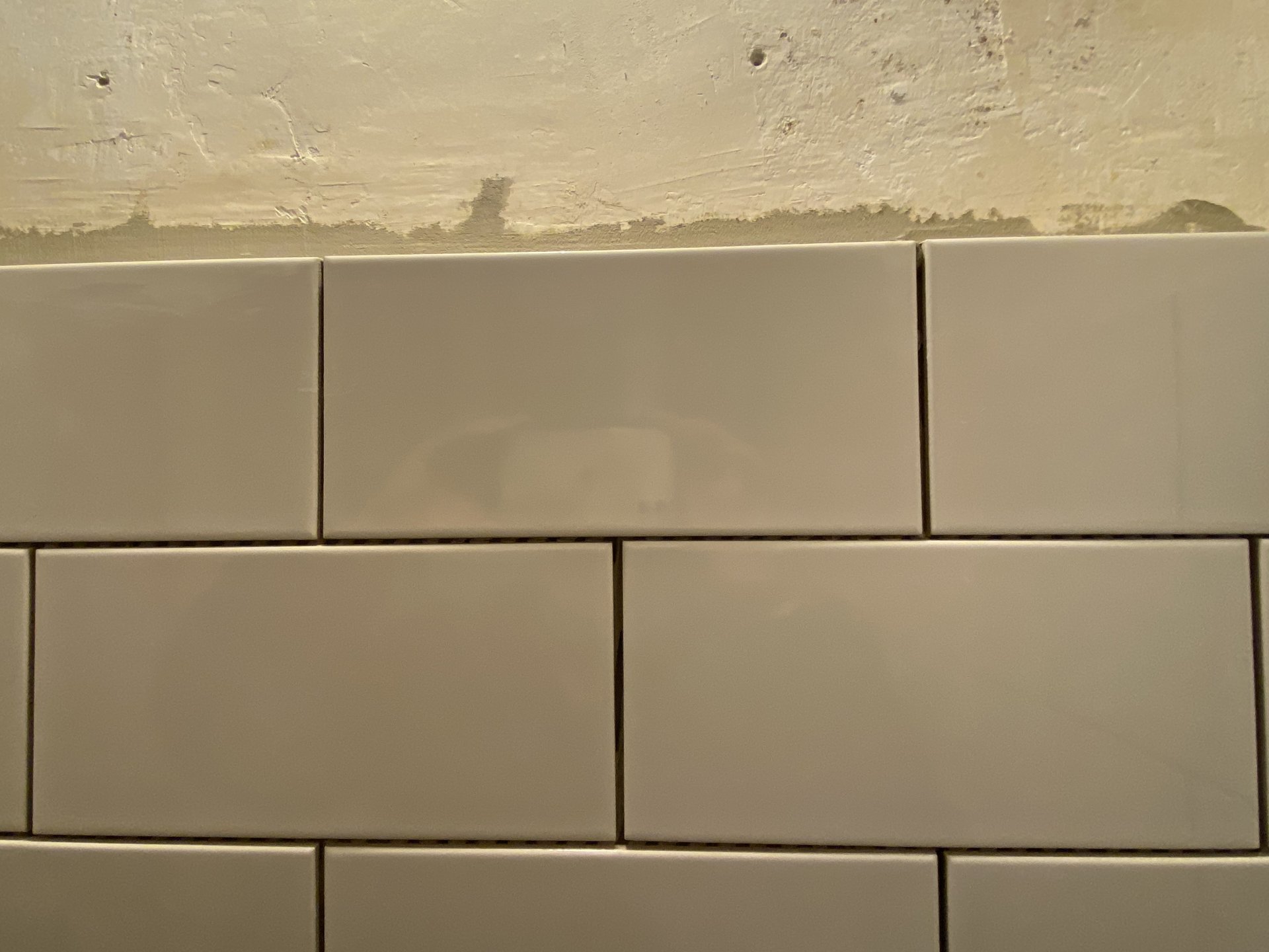

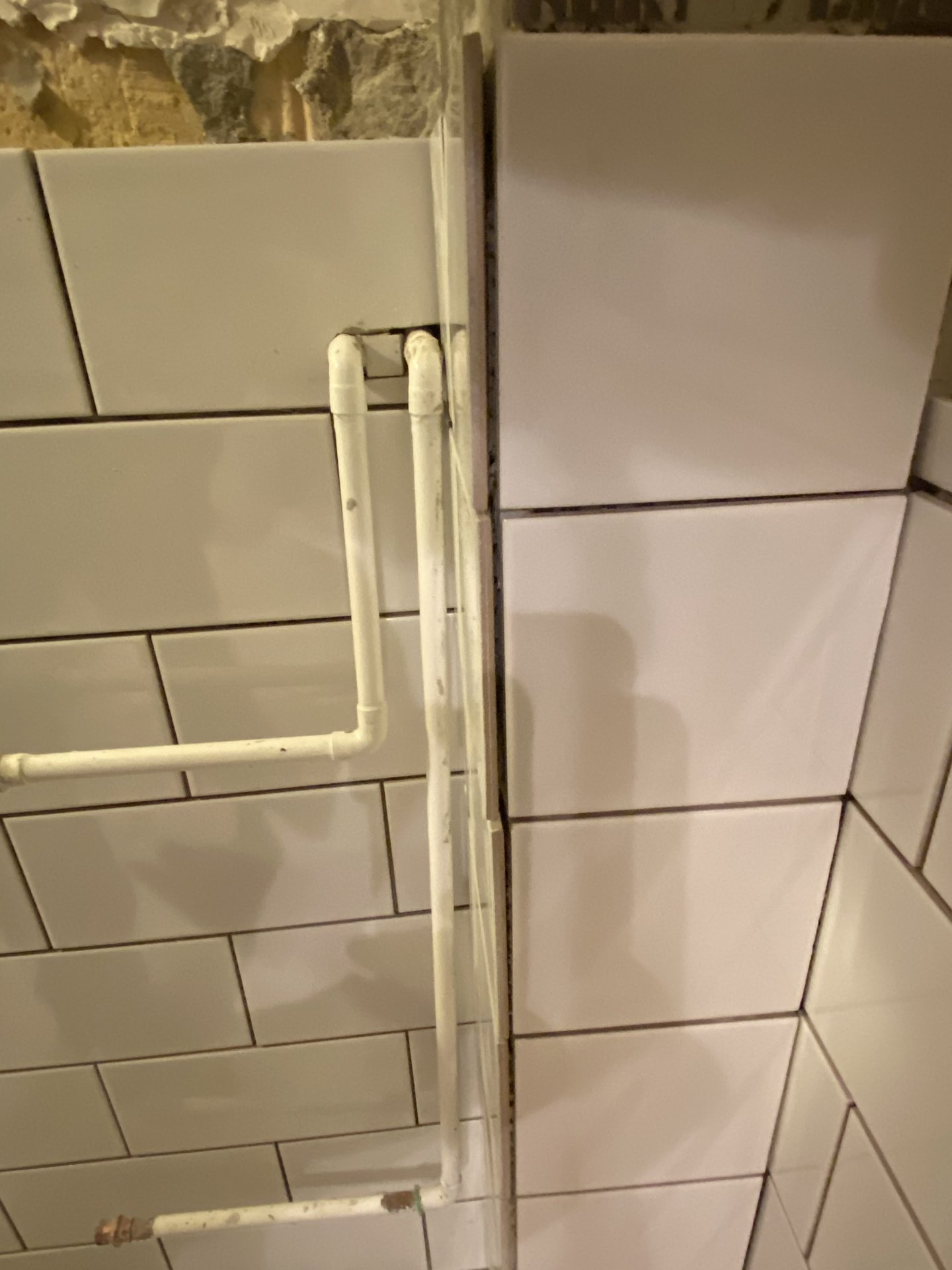

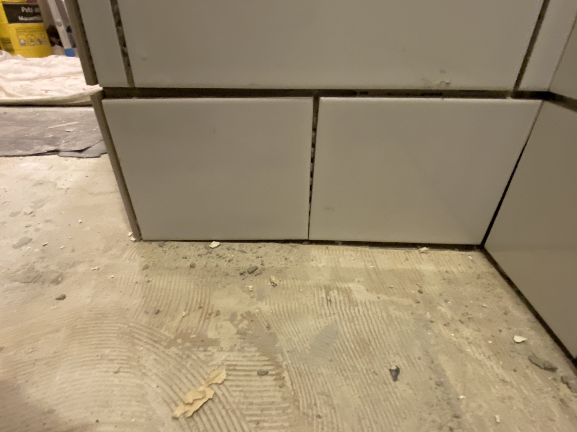

    Noch ein paar Fotos

    Ja sieht schlimm aus.

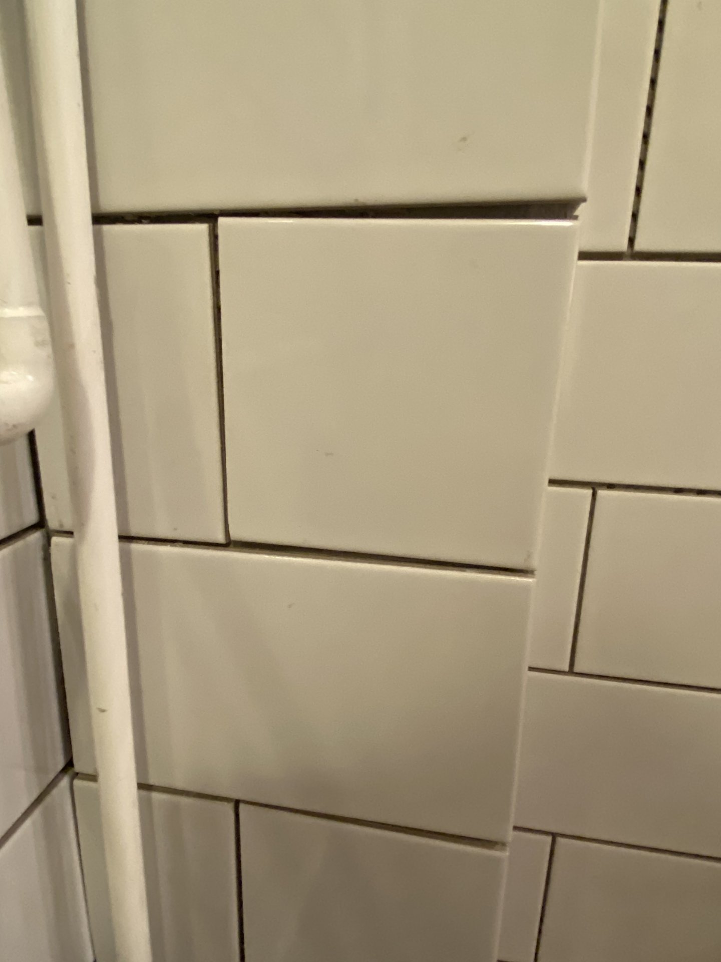

    Sehe ich genauso. Z.B. das Fugenbild geht gar nicht mit diesen 2cm-Streifen. Die Schnittkanten sind nicht gebrochen. Einige Fliesen sind krumm und schief ... da rettet auch die Verfugung nichts mehr.
    Also einmal bitte neu durch einen richtigen Fliesenleger.

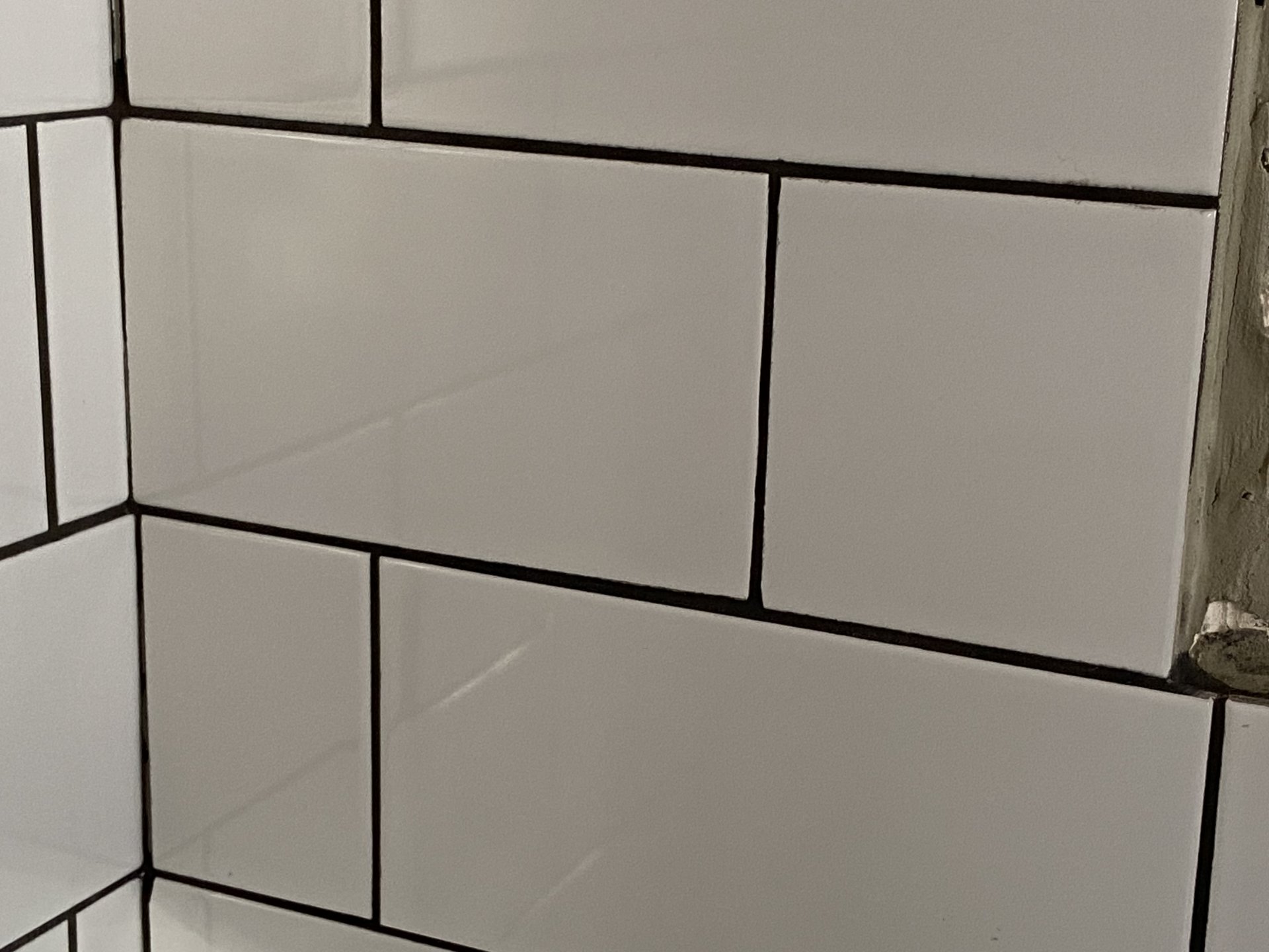

    Dein Wunsch war, ohne Schienen und ohne Gehrungsschnitt. Das hat er umgesetzt.
    Vermutlich ist der Untergrund uneben. Damit kam er nicht klar. Da hätte vorher ein Ausgleich stattfinden müssen oder die Ausführung der Fliesen im Mittelbett oder Dickbett. (Kosten) Für einen schiefen Fussboden kann er nichts.
    - Fliesenqualität ?
    - Fliesen schlecht geschnitten.
    - Fugenbild sehr schlecht.
    Wenn du die Fugenfarbe im Farbton der Fliese nimmst und die schlimmsten Fliesen auswechseln lässt, kann es vielleicht noch gehen und es muss nicht alles wieder ab.

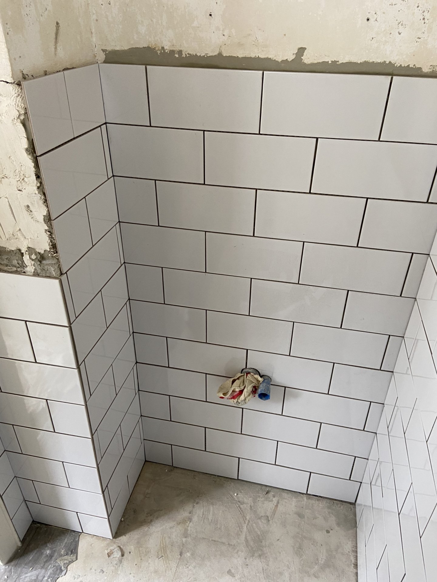

    Die Fliesen sind beim Verleger ausgesucht und bestellt worden.
    Um den Boden geht es nicht der wird noch gespachtelt und mit Design Belag belegt, das macht mein Arbeitskollege.
    Den Untergrund hat der Verleger selber vorbereitet. Die alten Fliesen habe ich abgeschlagen und auf das Mörtelbett sollten die neuen geklebt werden. so hat es der Verleger mit mir besprochen.
    Die ganzen Arbeit erfolgen im Stundenlohn zu 60,50€ netto die Stunde. Ohne Angebot einfach fertig machen aber schön war ein Auftrag

    Du hast nicht fachmännisch verlangt, das ist das Ergebnis. Warum ohne Außeneckenschienen oder Gehrung?
    Lass die schiefen Fliesen richten den Rest rettet die Verfugung. Qualität sieht Anders aus. Wie viele Bier hatte der "Fliesenleger" schon intus?
    Wer hat denn die seltsamen schmalen Streifen angeordnet?

    Ich werde natürlich nicht netto bezahlen. Zumal es sich um einen Wasserschaden handelt und die Versicherung einen Teil übernimmt.
    Die Firma verlegt seit 1936 Fliesen in unserer Stadt und hat auch Meister beschäftigt. Der war anscheinend nicht bei mir.
    Schienen will meine Frau nicht. Da haben wir schon ewig drüber diskutiert sie will sie nicht.

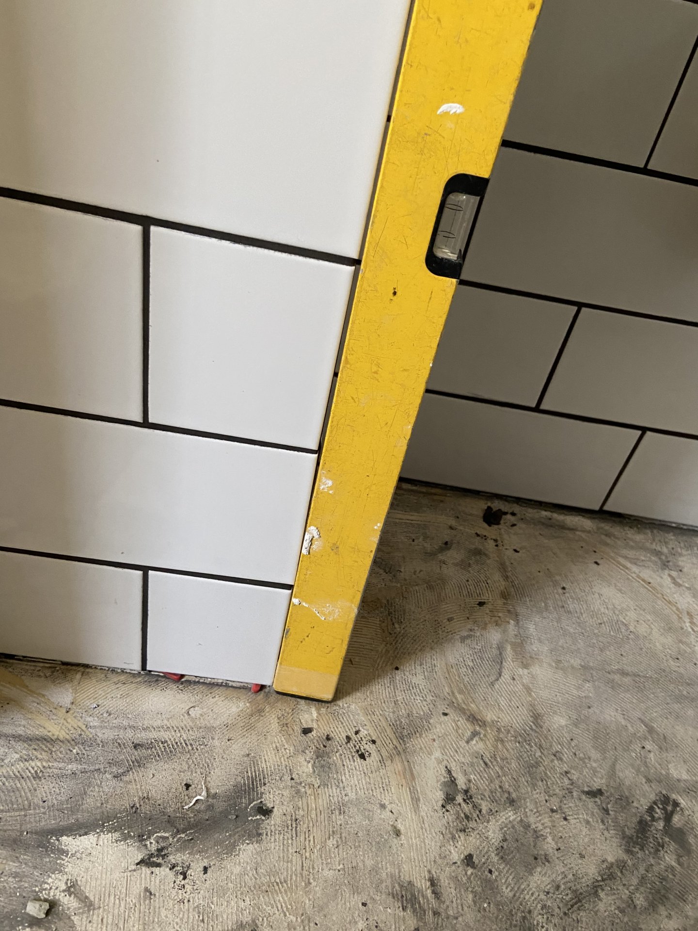

    Da das wc mit zu einer vermieteten Wohnung gehört hab ich mir gedacht auf Gehrung geschnitten muss nicht sein haben wir aber auch nicht besprochen würde ich aber natürlich bezahlen wenn vernünftig ausgeführt.

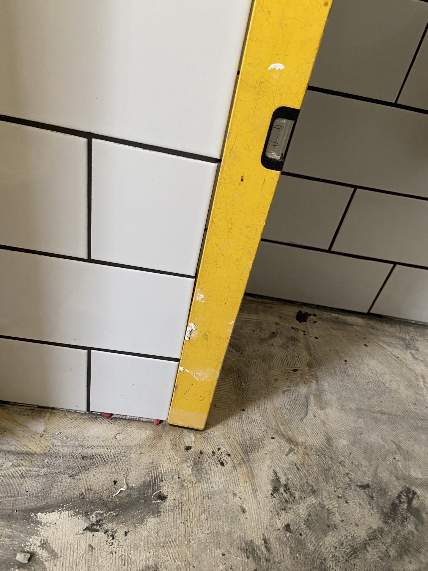

    Bei dem Bild mit der Wasserwaage sieht man das diese unten anliegend ist. Oben auch und in der Mitte kann ich einen Bleistift durchschieben.
    kann doch nicht sein das ich dem Verleger sagen muss das ich diese in einer Flucht haben möchte. Ich dachte eine gerade Montage ist stand der Technik.war vor 60 Jahren bei den alten Fliesen auch so. Überall haben wir einen halben Verband nur unter der Fensterbank nicht. Die seltsamen Streifen hat keiner angeordnet das war die künstlerische Freiheit des Verlegers. Wenn Sie den dann gerade und exakt montiert wären. bei den letzten Bildern ist verfugt in Anthrazit so wie von Anfang an besprochen

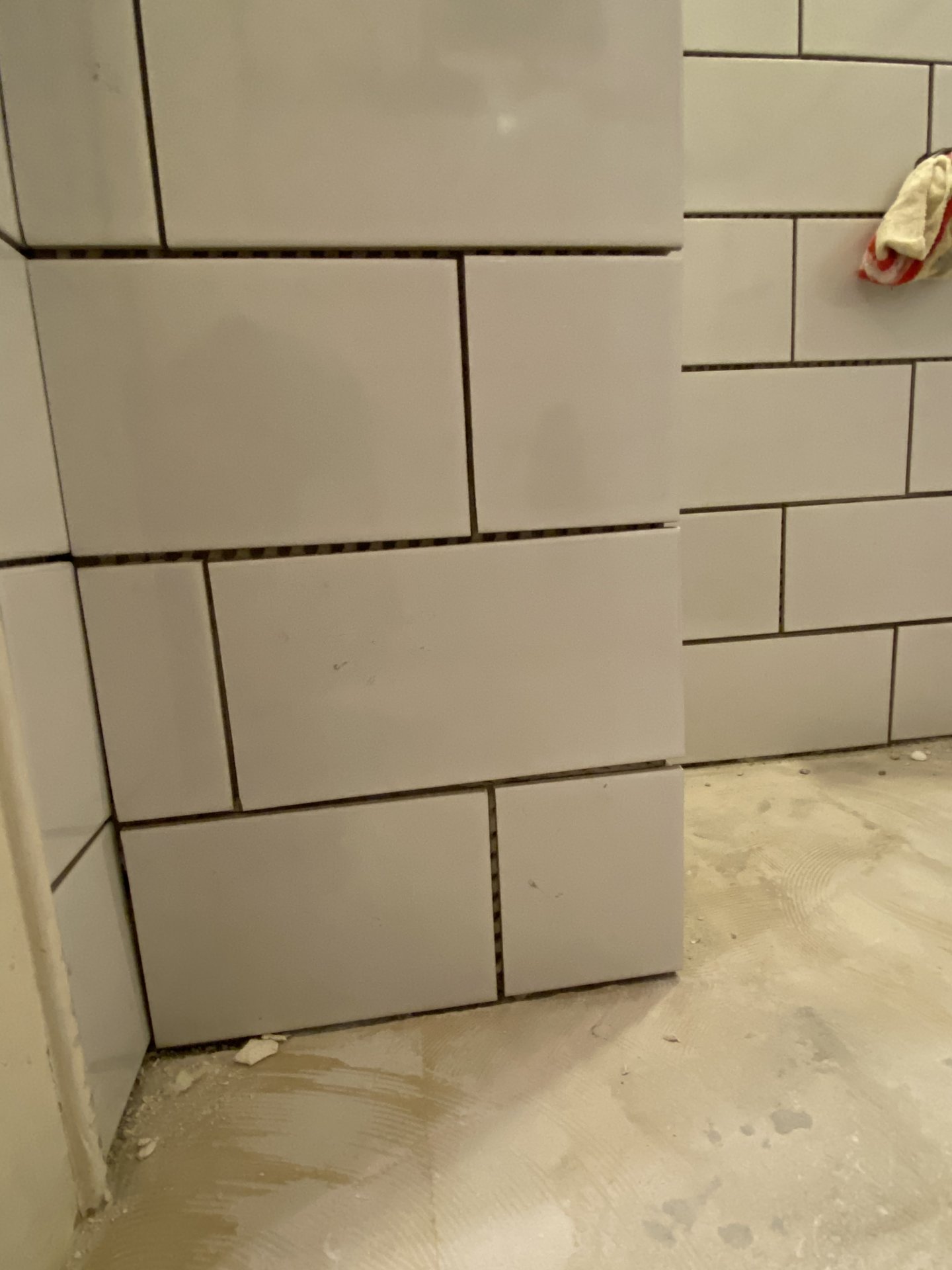

    Wenn halber Versatz ausgemacht wurde ist das einfach falsch und keine künstlerische Freiheit. An eine ganze Fliese hätte links wieder eine ganze Fliese gehört. Der kleine Streifen ist Pfusch.
    Lass den Meister antanzen der soll Dir mal sagen wie der den Pfusch beseitigen will. Ohne Worte!!!

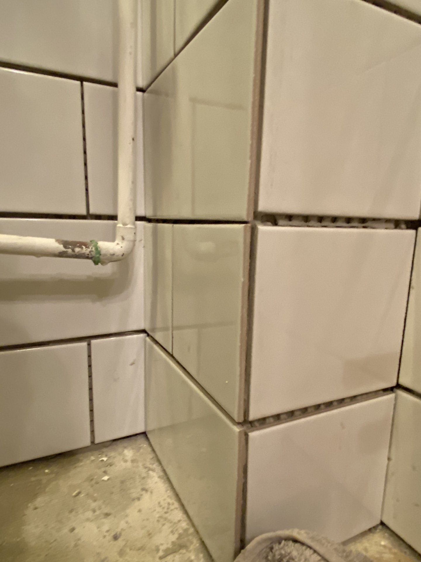

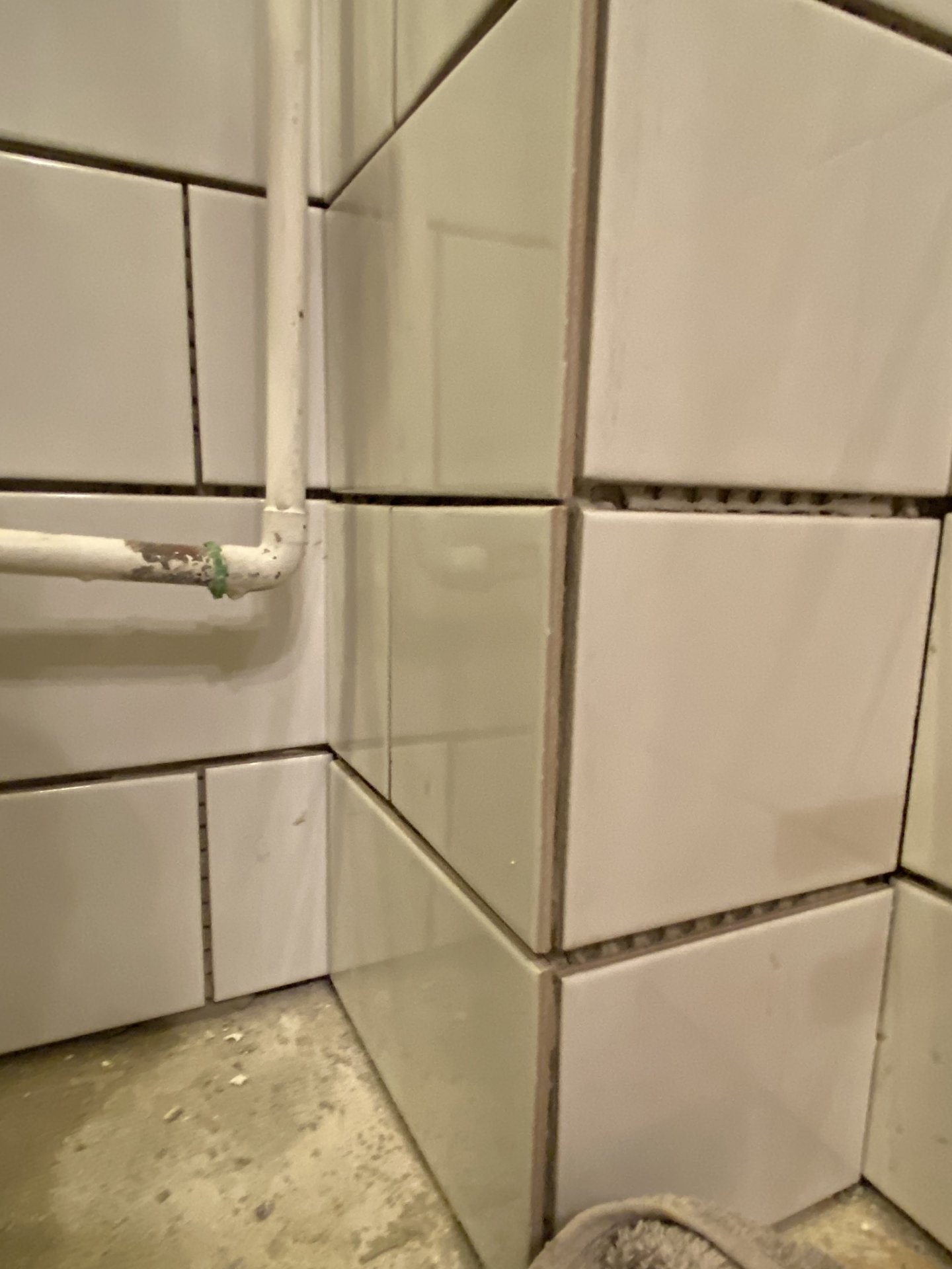

    Ohne Schienen sieht es wirklich bescheiden aus und auch die obere Kante, wo sich der Staub mit der Zeit sammelt, lässt sich mit Schienen besser abwischen und reinigen.
    Die Fliesen sind wirklich sehr schlecht verlegt. Würde ich bei einem vor Ort Termin klären und eine Lösungsmöglichkeit ausmachen. Ein paar extreme Fliesen tauschen, helle Fugenmasse und kräftiger Preisnachlass wären der Minimalkompromiss.

    Das sieht schon schwer nach Pfusch aus.
    Btw. Bei so einem kleinen Raum hätte ich die Fliesen auch niemals im Verband verlegt, weil das den kleinen Raum noch unruhiger wirken lässt.

    Auf den Bildern sieht die Arbeit einfach unfachmännisch aus.
    Und nicht mal eine Silikonfiuge gibt es im Eck. Die Eckfugen sehen auch noch mit Fugenmörtel zugefugt aus - das ist verboten! >>> Spannungsrisse, dann raus bröselnder Fugenmörtel im Laufe der Zeit, und dann lockere Platten usw. sind bei nicht sauber ausgekratzten Eckfugen vorprogrammiert.
    Das Verlege- und Fugenbild ist meiner Meinung nach grauenhaft.
    Ich kenne keinen gelernten Fliesenleger, der das so macht.

    Nicht zwingend wenn er eine Wasserwaage und Bleistift hat.
    Sind die schlimmsten Fliesen ausgetauscht und alles ist verfugt, wird das schon ok aussehen.
    Manchmal kann man es mit der Perfektion auch übertreiben. Gibt wichtigere Dinge im Leben als 100% perfekt angebrachte Fliesen auf die man 1 Woche später eh nicht mehr achtet.
