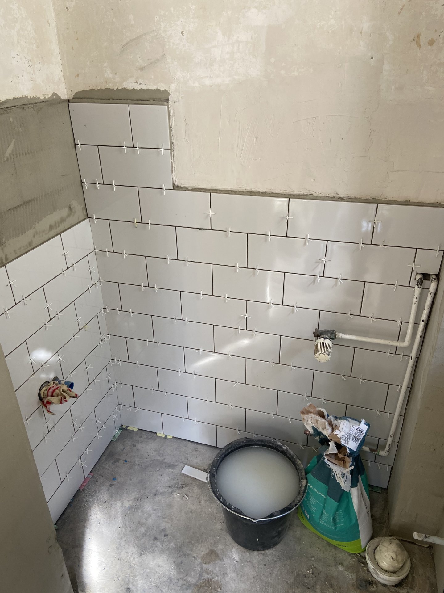

  6. #46 Hendrik76, 24.03.2023
    Hendrik76
    Hendrik76
    17.03.2023
    15
    12
    Raumausstatter
    Lippstadt
    Hallo
    Zu erst nochmal vielen Dank für die vielen Informationen!
    Hab heute mit dem Chef der Firma telefoniert und ihm mitgeteilt das ich nicht wirklich zufrieden bin aufgrund der vielen Fehlstellen. Daraufhin wurde mir nach kurzer Besprechung mitgeteilt das der Verleger der bei mir gekachelt hat erst seit Februar in der Firma arbeitet und sich Wege oft schon nach kurzer Zeit wieder trennen. Also schließe ich daraus das mehrere Baustellen schief gegangen sind und nicht nur bei mir. Tut mir auch sehr leid für den Verleger aber ich kann es nunmal auch nicht ändern. Am kommenden Mittwoch wird ohne irgendwelche Diskussionen der ganze Kram wieder entfernt und es wird neu verlegt.
    ich habe nochmal explizit nach ebenen Fliesen und der Größe 12,5 x 25 cm gefragt und mir wurde mitgeteilt das alle Fliesen immer leicht geschlüsselt sind. Kann ich zwar nicht verstehen aber Dann ist das so.wenn es ebene in der Größe zu kaufen gäbe würde ich die bestellen bei den vier qm wäre der Preis schon fast egal. Zu den fehlenden Silikon Fugen die sind nicht bestellt gewesen müssen aber in jedem Fall rein denn die vier Wände in dem Raum bestehen aus vier unterschiedlichen Steinen bzw Untergründen. die Fugen macht mir mein Arbeitskollege der kommt und macht dann einfach alle gleichzeitig. Denn es kommt ja noch eine neue Fensterbank rein und eine Ablage an der wc Spülung die dann auch silikoniert wird.
    der Boden ist übrigens zu 100 Prozent in der Waage. Ich hab’s kontrolliert den hat mein Kollege vor sieben Jahren gespachtelt und der passt. Dort kommt ein Design Belag drauf der ebenfalls zu den Fliesen eine anschlussfuge aus Silikon benötigt.
    Was ich bisher zusätzlich gelernt habe ist das mit dem Ecken auskratzen bei den fliesenfugen für das Silikon. Werde ich penibel machen. vielen Dank euch allen erstmal ich werde in der nächsten Woche berichten wie es weitergeht und ggf mal Fotos vom fertigen wc einstellen das man vielleicht hier auch mal was schönes sieht und nicht nur immer Mängel.
    Viele Grüße

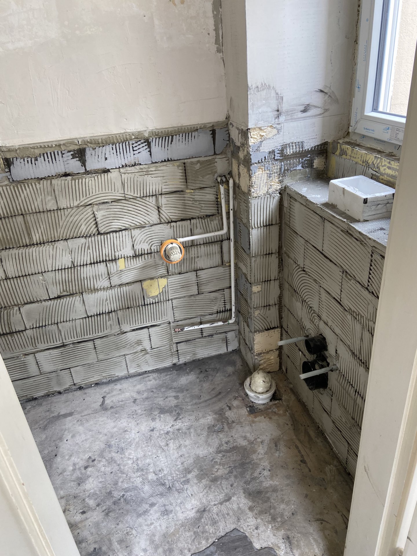

  16. #56 Hendrik76, 30.03.2023
    Hendrik76
    Hendrik76
    17.03.2023
    15
    12
    Raumausstatter
    Lippstadt

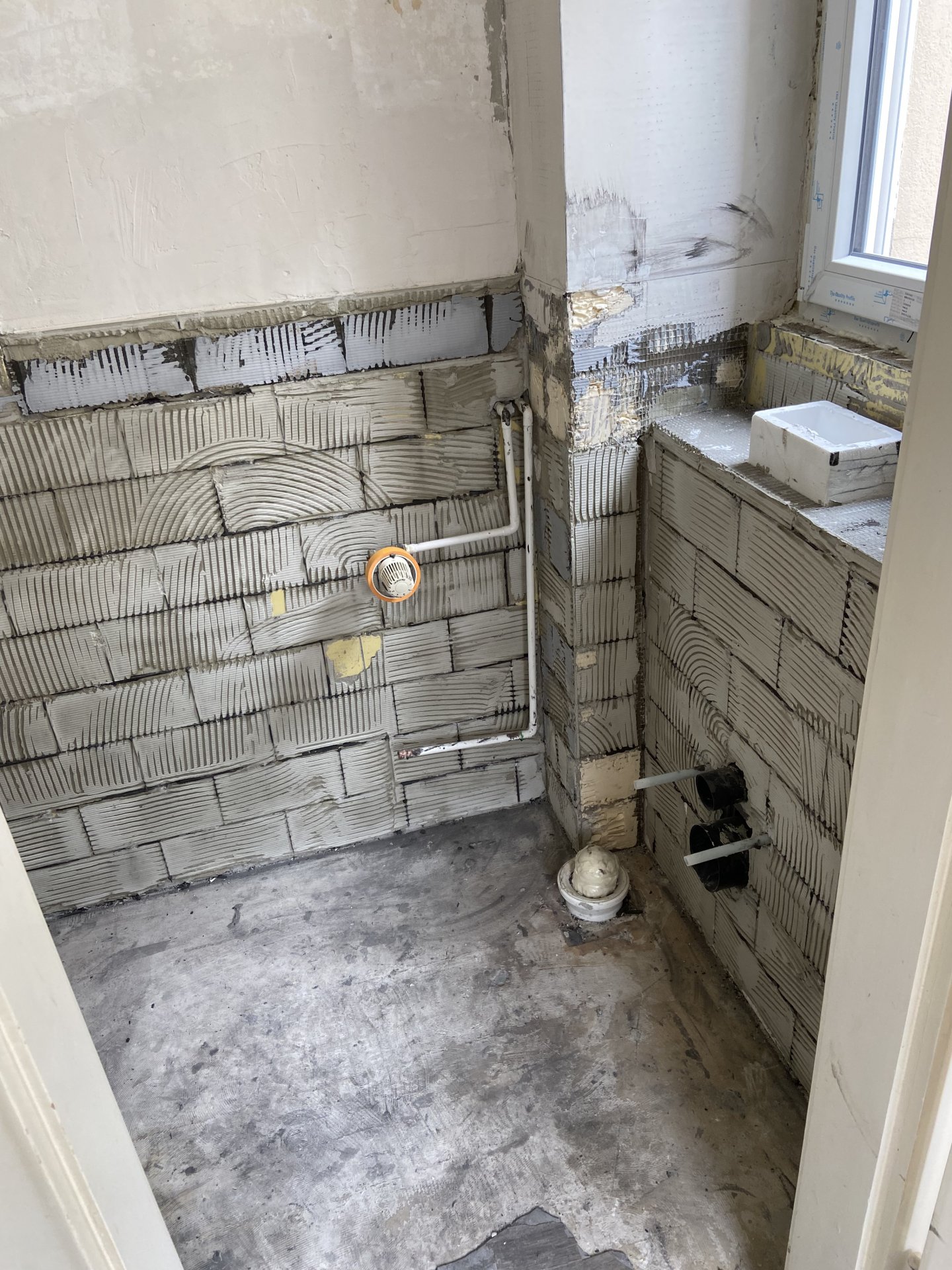

    Kurzer Zwischenstand für alle Interessenten
    Die Kacheln sind alle wieder runter und die Wände sind vorbereitet für eine neuverlegung morgen
    Viele Grüße Hendrik

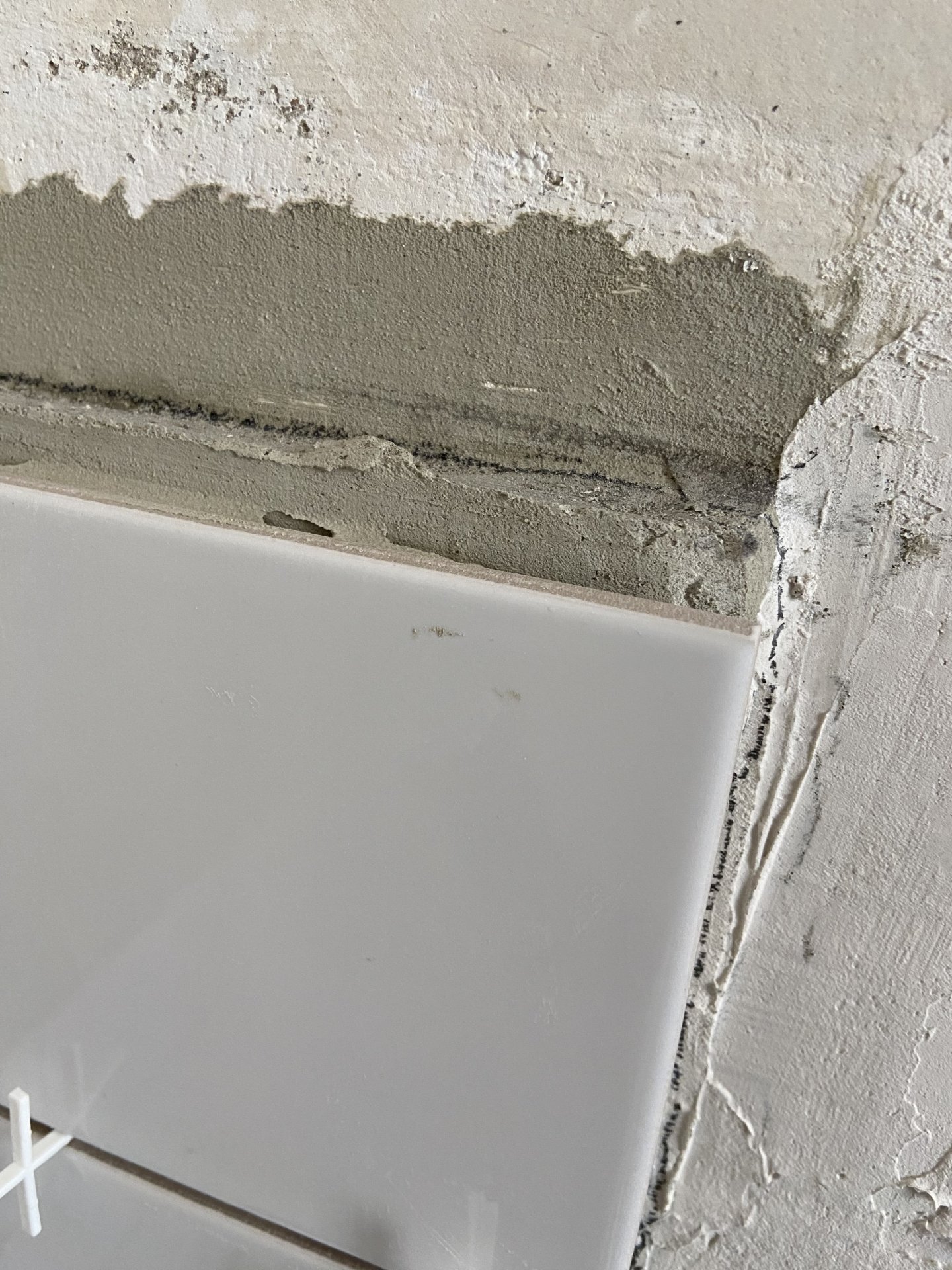

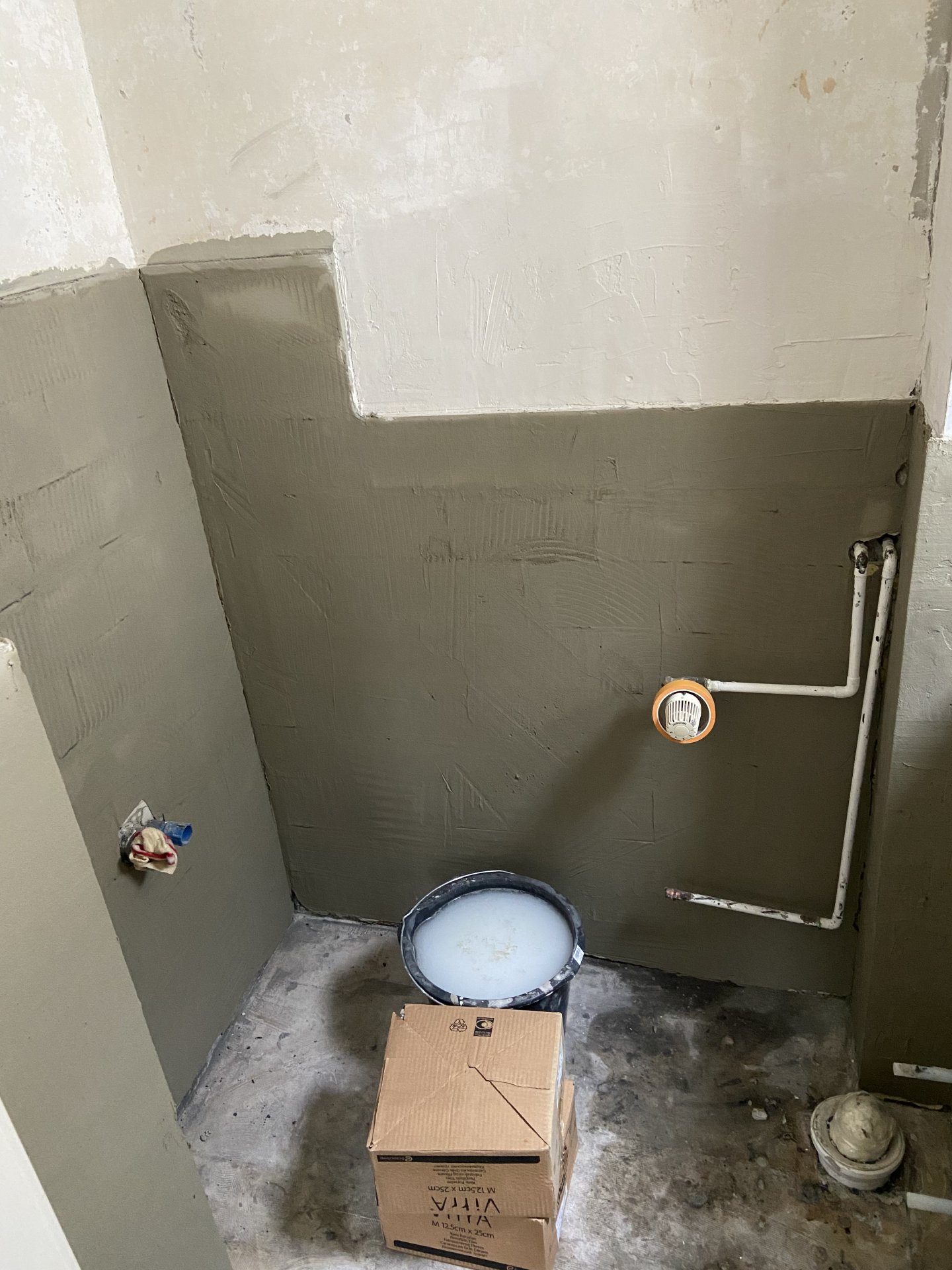

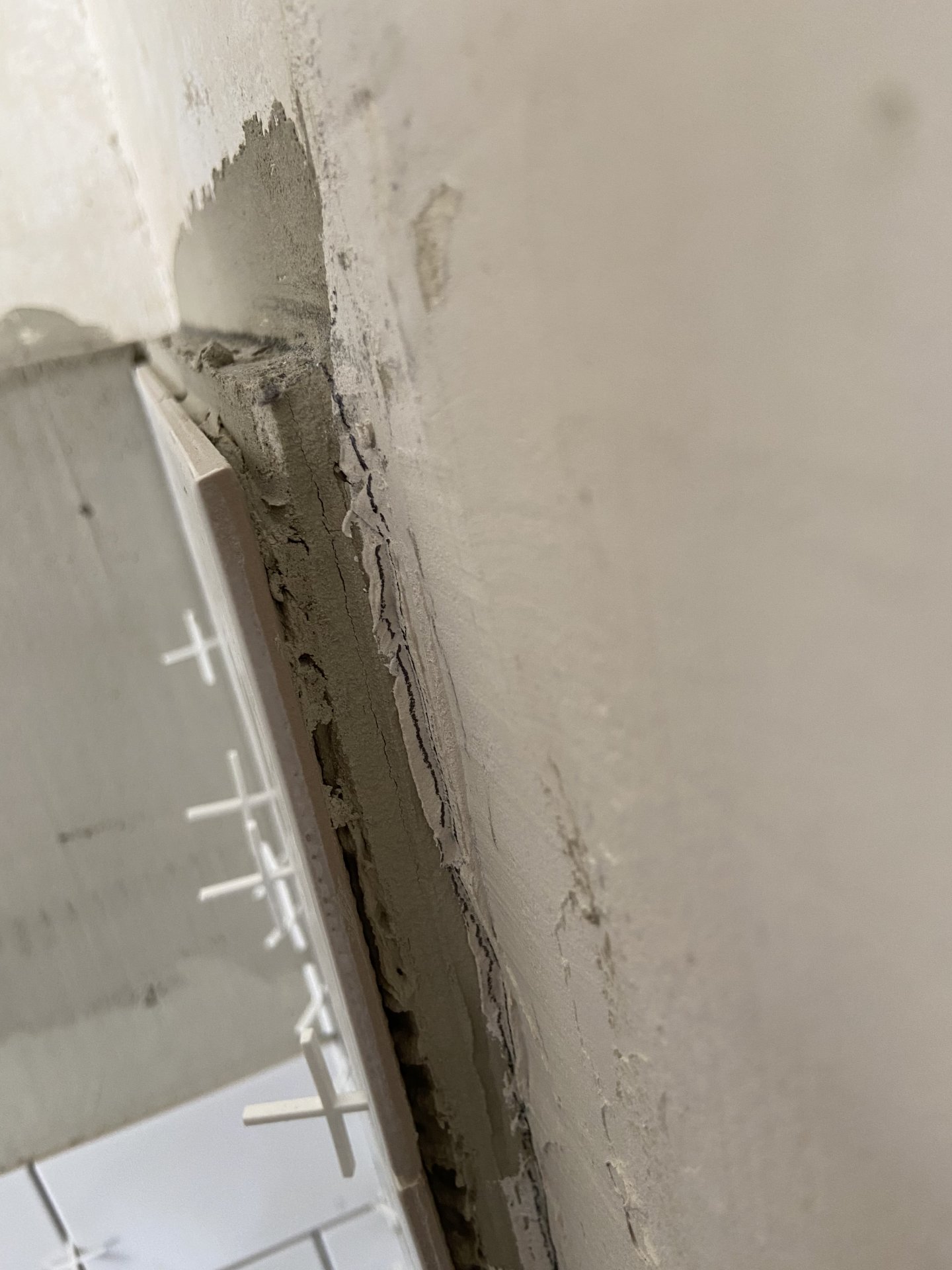

  18. #58 Michael1009, 30.03.2023
    Michael1009
    Michael1009
    20.03.2023
    77
    12
    Fliesen-, Platten-, u. Mosaiklegermeister

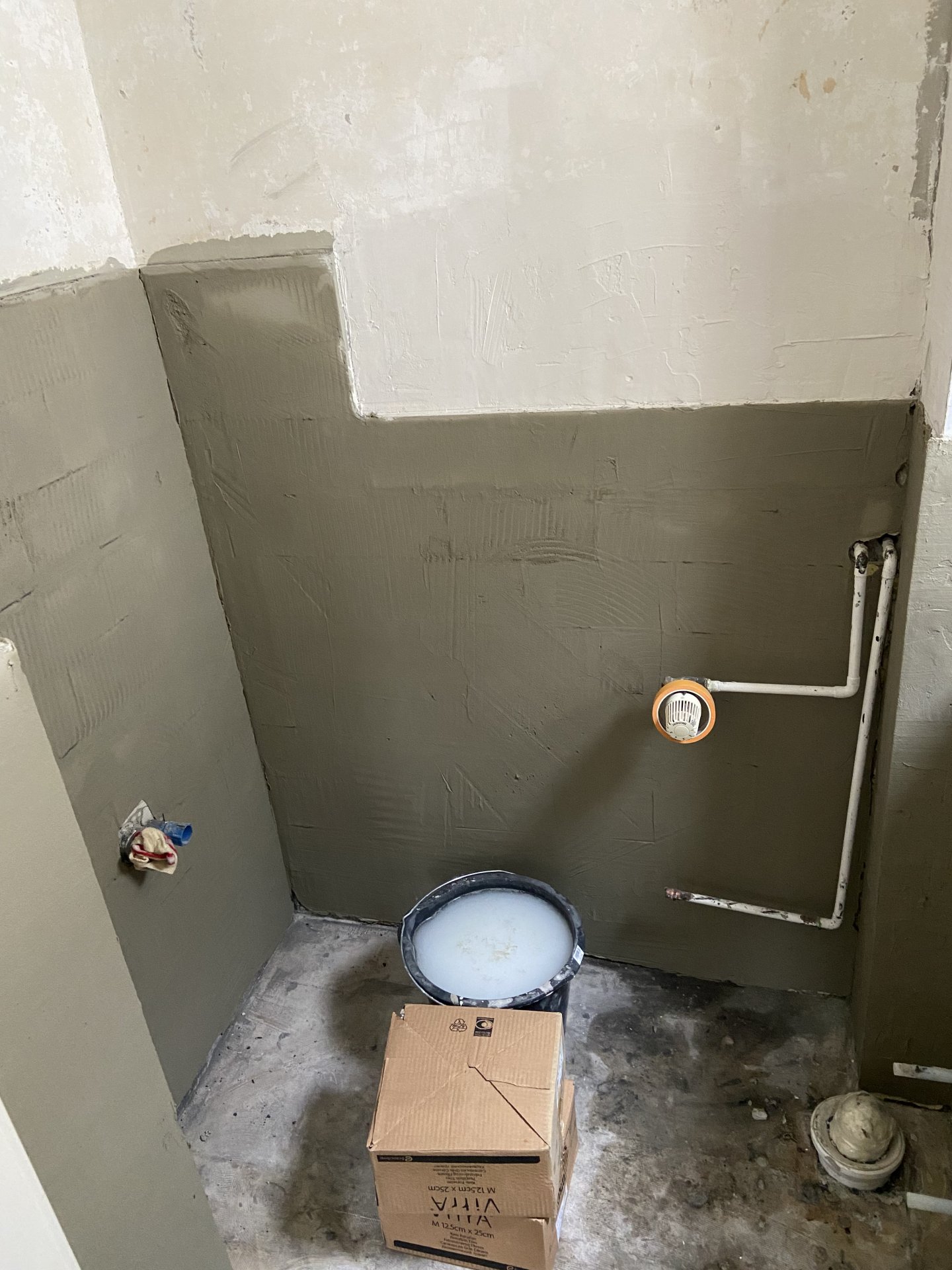

    Das Gespachtelte schaut schon mal gut aus.
    Zur Ausführung wie man auf dem Bild sieht:
    Ich vermute mal, dass die Fliesenfirma mit Fliesenkleber vorgespachtelt hat.
    Das ist auch völlig normal und machen wir auch so.
    Bis zu einer gewissen Schichtdicke ist das auch zulässig.
    Der Fliesenkleber lässt sich meist sehr bescheiden spachteln, weil er eben ziemlich klebt :-)
    Kleinere Grate und Überstände lassen sich da kaum vermeiden.
    Wir haben da so ein kleines Schleifbrett, mit dem wir dann am nächsten Tag, wenn die Spachtelung trocken ist, mal kurz drüber gehen. Dadurch werden dann Überstände begradigt.
    Kleinere Löcher/Fehlstellen/Ritze werden dann mit dem folgenden Kleberauftrag verschlossen.
    Die maximal zulässige Schichtdicke (auch Kleberdicke) wird meist vom Hersteller, entweder auf der Produktverpackung (Einsatzgebiete, Verabeitungshinweise etc.), oder spätestens im technischen Merkblatt angegeben.
    Es ist nie verkehrt, immer mal einen Blick ins jeweilige Technische Merkblatt zu werfen, wenn man ein neues Produkt verarbeitet, da Einsatzbereich, Untergrundbeschaffenheit, Verarbeitungsprocedere von Produkt zu Produkt meist etwas unterschiedlich ist.

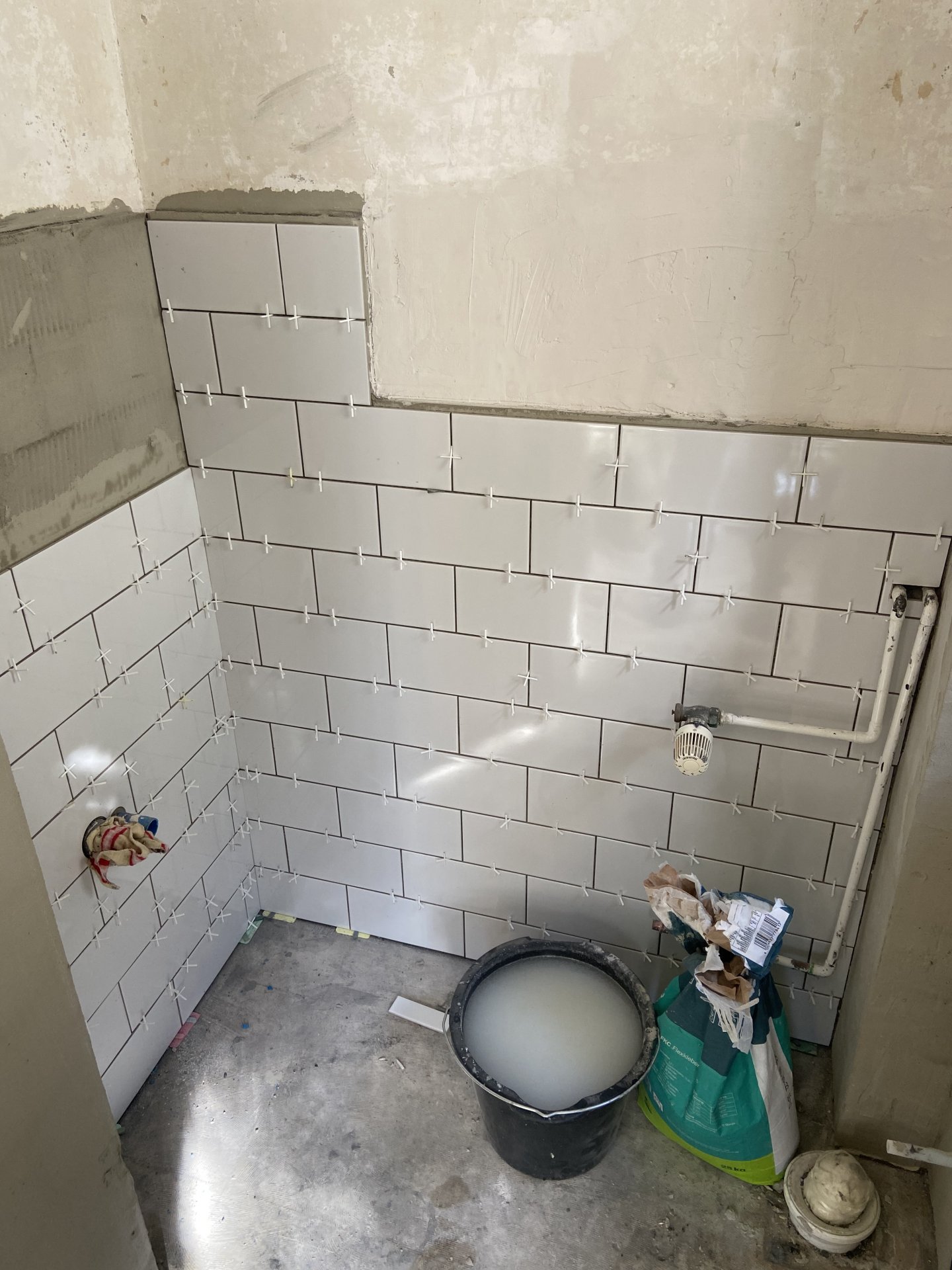

  19. #59 Hendrik76, 05.04.2023
    Hendrik76
    Hendrik76
    17.03.2023
    15
    12
    Raumausstatter
    Lippstadt
    Hallo
    Am Montag hat der Verleger die auf den Fotos abgebildeten Flächen verlegt. ich finde sehr ordentlich und akkurat. Mit den Abstandhaltern etc. …
    Allerdings ist die komplette Fliesenfläche ca 1 cm tiefer gerutscht. da die schlecht verlegen Kacheln vorher höher waren als der alte fliesenspiegel wurde die entstandene Lücke mit Kleber aufgefüllt.
    nun sind wie oben schon geschrieben die Fugen gleichmäßig und etwas schmaler und dadurch taucht der aufgefüllte Streifen oberhalb der neu verlegten Fliesen auf. nicht so toll. War am Dienstag und heute da um mit dem Verleger zu sprechen doch leider war keiner da. Werde also morgen wieder telefonieren
  20. #60 Michael1009, 05.04.2023
    Michael1009
    Michael1009
    20.03.2023
    77
    12
    Die Bilder sind leider etwas klein, so dass man nicht so viel sehen kann vom Fugenbild.
    Auf der Wand hinter dem Wassereimer hat er die Fliesen richtig eingeteilt, also links und rechts sind nahezu gleich große Streifen verlegt. So macht man das im Idealfall.
    Von den anderen Wänden sieht man die Einteilung leider nicht.
    Wenn es dasselbe Fliesenformat wie vorher war, hat der neue Verleger scheinbar kleinere Fugen gemacht. Das ist zunächst auch legitim, da abhängig von der Maßhaltigkeit der Fliesen und der individuellen Arbeitsweise des Verlegers.
    Zu den Fliesenkreuzen komm ich am Schluss.
    Früher hat man immer gesagt: Tu nie 2 Fliesenleger in einen Raum zum Verlegen zb. Badezimmer, das siehst du sofort, weil jeder Fliesenleger seine eigene Handschrift hat. Der eine macht die Fugen von Haus aus etwas größer, und der andere kleiner.
    Einteilung, Gesamtbild usw. sehen auch bei jedem Verleger immer etwas anders aus und sind trotzdem nach den allgemein gültigen Regeln und Normen gemacht.

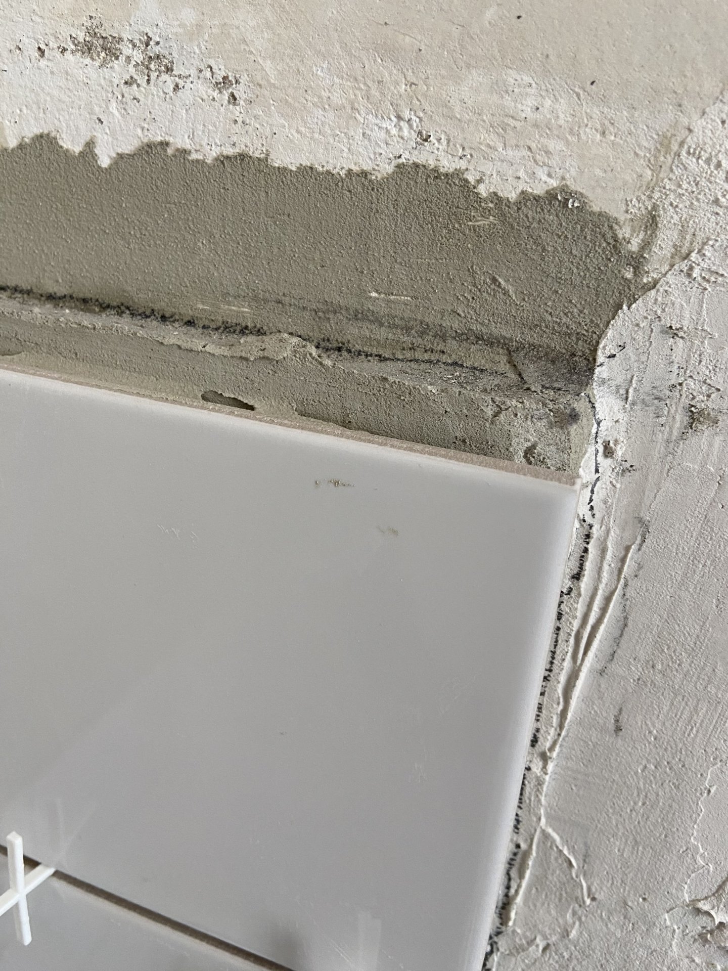

    Zurück zur Höhe des Wandbelags:
    Klar, man hätte auch höher anfangen können, und die Fugen 1mm größer machen können, das wäre nicht viel aufgefallen, und das wären bei der Höhe und 10 Fugen immerhin 10mm gewesen.
    Und: Auf dem Bild sieht man leider nicht, wie groß der Streifen tatsächlich ist, aber zB. mit einem Vierteilkreis Abschlussprofil hätte man auch noch ca. 10-15mm an Höhe rausholen können - das wäre dann aber eine extra zu vergütende Zusatzleistung.
    Zusammengerechnet (1mm größere Fugen + Abschlussprofil) wären das um die 20-25mm zusätzlich an Belagshöhe gewesen. Aber jetzt ist es so, wie es ist, und wenn man es sauber hinfugt und sauber streicht, wird es auch ordentlich aussehen.
    Zu den Fugenkreuzen:
    Als sich in den 70er Jahren das Fliesenkleben immer mehr etabliert hat, haben damals schon findige Hersteller das Geschäft mit doityourself gewittert, und haben Fliesenkreuze hergestellt, um es dem Heimwerker so einfach wie möglich zu machen.
    Das Ganze funktioniert leider bis heute nicht so ganz richtig, da Fliesen gebrannt sind, und sie eben gewissen Maßtoleranzen unterliegen.
    Feinkeramische Fliesen unterliegen meist geringeren Maßtoleranzen, und grobkeramische Fliesen haben meist größere Maßtoleranzen.
    Auch wenn man mit dem Kreuzen noch so akkurat arbeitet, irgendwann "zwickt's" halt dann, weil sich aufgrund der Maßtoleranzen der Fliesen das Raster immer ein kleines Stück weiter verschiebt. Macht man ein neues Fliesenpaket auf, kann es sein, dass die Fliesen dann zB. 0,5mm größer sind, bei 10 Fugen sind das schon 5mm und dann klappt's auch nicht mehr mit dem ein- oder anderem Kreuzlein. Deswegen hat euer Verleger die Kreuze nicht ins Fugenkreuz getan (dort gehören sie normalerweise hin) sondern sie als reinen Abstandhalter genutzt, die er vor dem Verfugen wieder rausziehen kann.
    Kann er machen, und wenn es sauber ist, dann passt es ja.
    Aber ich habe wirklich noch NIE einen gelernten Fliesenleger gesehen, der solche Kreuze nimmt.
    Wenn man die Arbeit gelernt hat und sie beherrscht, macht man den Abstand mit Augenmaß.
    Die in der Größe oft unterschiedlichen Fliesen verlegt man immer so, so dass vom optischen Aspekt her das Gesamtbild sauber, schön und stimmig ist.
    Alle professionellen Fliesenleger, denen ich begegnet bin, haben lediglich ein paar Holzkeile, die man braucht, um zB. Eck-Fugen vom frischen Fliesenkleber auszukratzen, oder um mal ein oder ein paar Fliesen abzustützen, die sonst etwas rutschen würden, weil man an an einer Stelle mehr Kleber aufgeben musste etc.
    Oder wenn man eine Fliesen Abschlussschiene oder Eckschiene setzt, kann man sie mit den Holzkeilen viel exakter fixieren.
    Aber ich will ja diese Kreuzlein nicht verteufeln, sie haben sicher ihre Nische. Meiner Erfahrung nach aber nicht im Profibereich.
