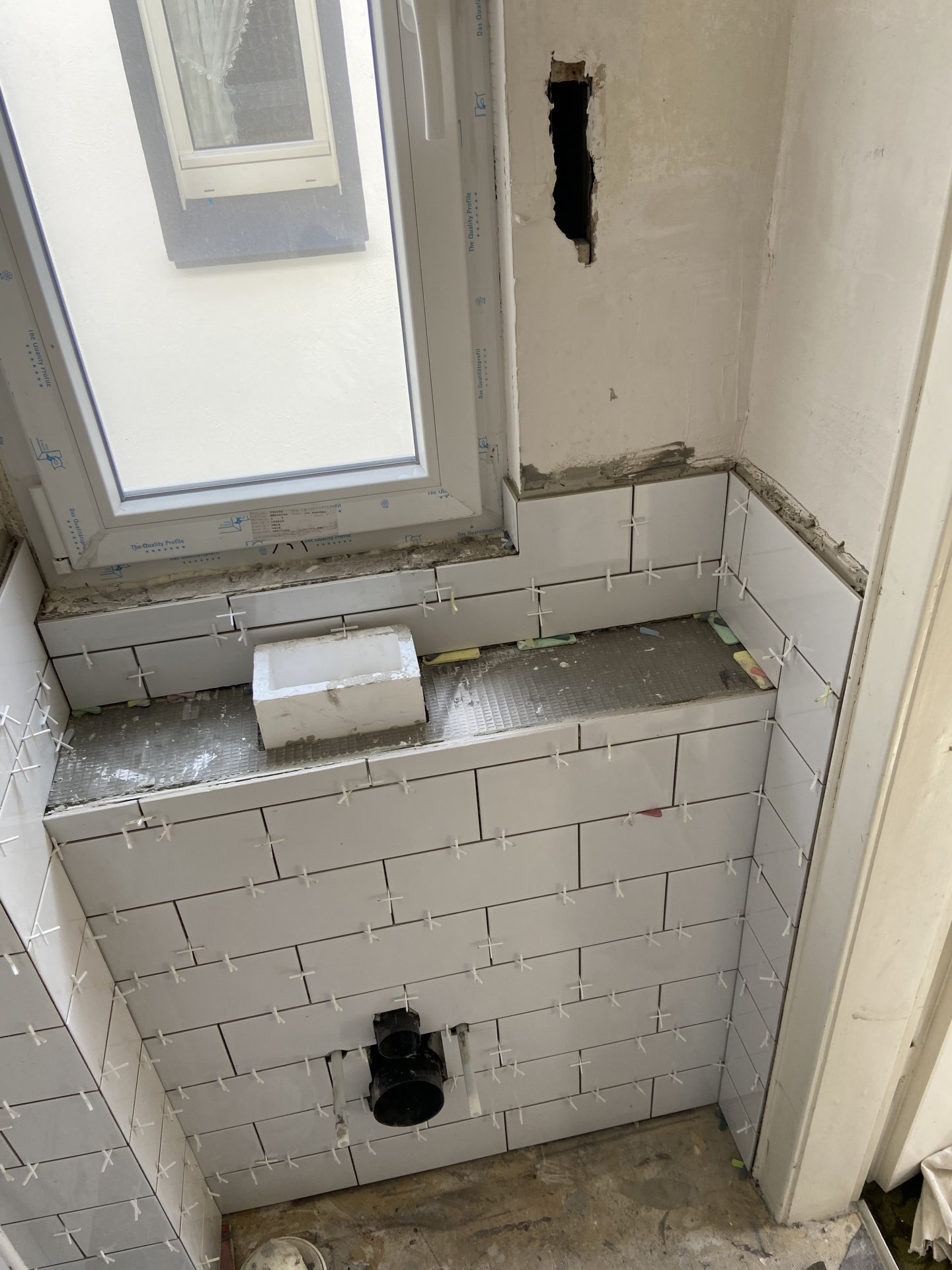

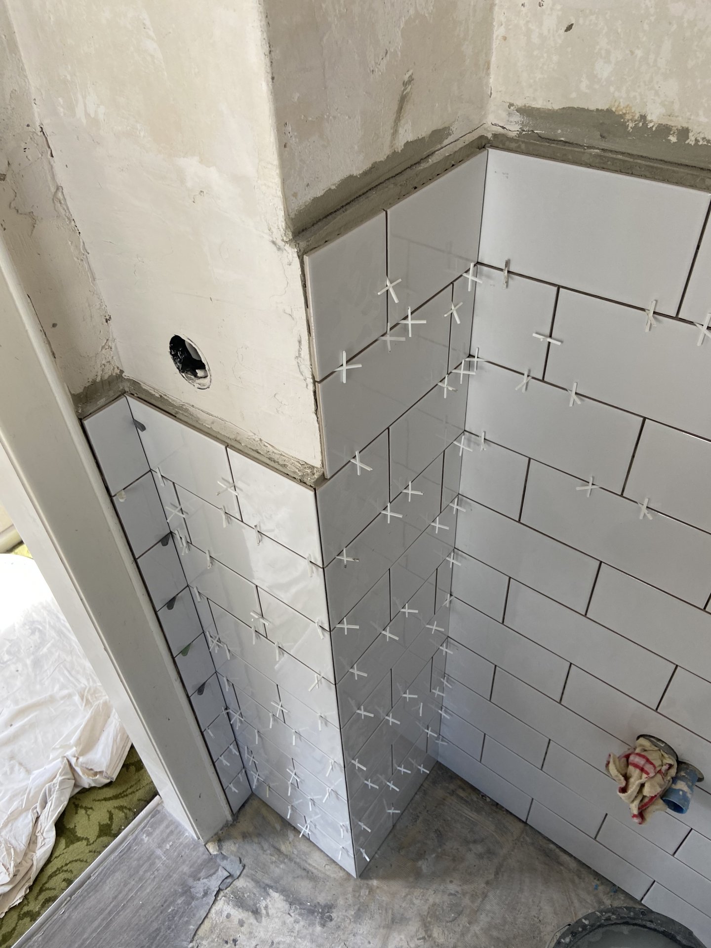

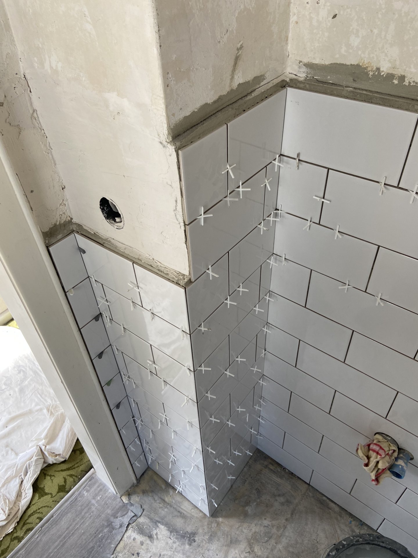

Diskutiere Fachfirma hat Fliesen verlegt/ muss das so im Ausbaugewerke Forum im Bereich Neubau; Den Streifen Fliesenkleber macht der am Ende noch ab. Das bekommt man easy hin. Und für später noch ein kleiner Tipp: Google mal Jolly-Farbe.
  1. #61 Fabian Weber, 06.04.2023
    16.519
    6.592

    Hey Fabian, woher haste denn den Ausdruck "Jolly"?
    Cool...
    Früher war der Begriff "Jolly" Gang und Gäbe, geriet aber meines Erachtens aufgrund der im Laufe der Zeit immer mehr eingesetzten Eckschienen immer mehr in Verdrängnis.
    Ja..ich erinnere mich: In meiner Lehrfirma gab es Anfangs der 80iger so eine kleine Nassschneidmaschine, bei der der Winkel des Schneidtisches zum Sägeblatt bis auf 45 oder 50° neigbar war. An der geneigten Seite des Tisches hat man dann den Paralellanschlag auf die richtige Höhe justiert (je nach Fliesengröße), und hat dann einen Packen Jollys geschnitten.
    Damals hat man vorwiegend Fliesen in der Größe 15/15 verlegt, und wenn ein Bad raumhoch gefliest wurde, brauchte man für eine Ecke immerhin schon 30 Fliesen oder mehr.

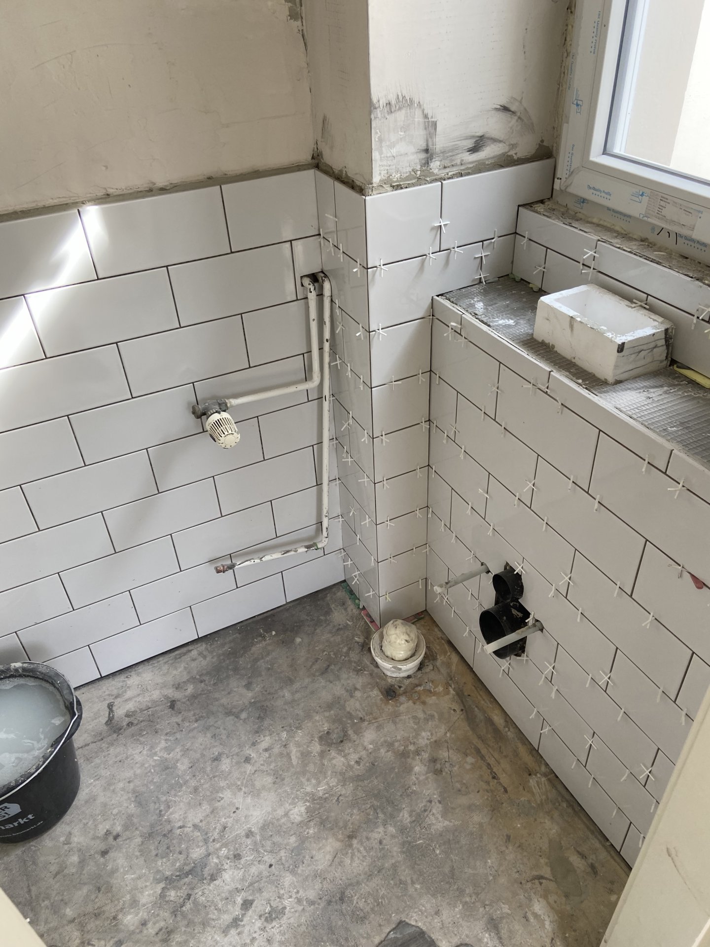

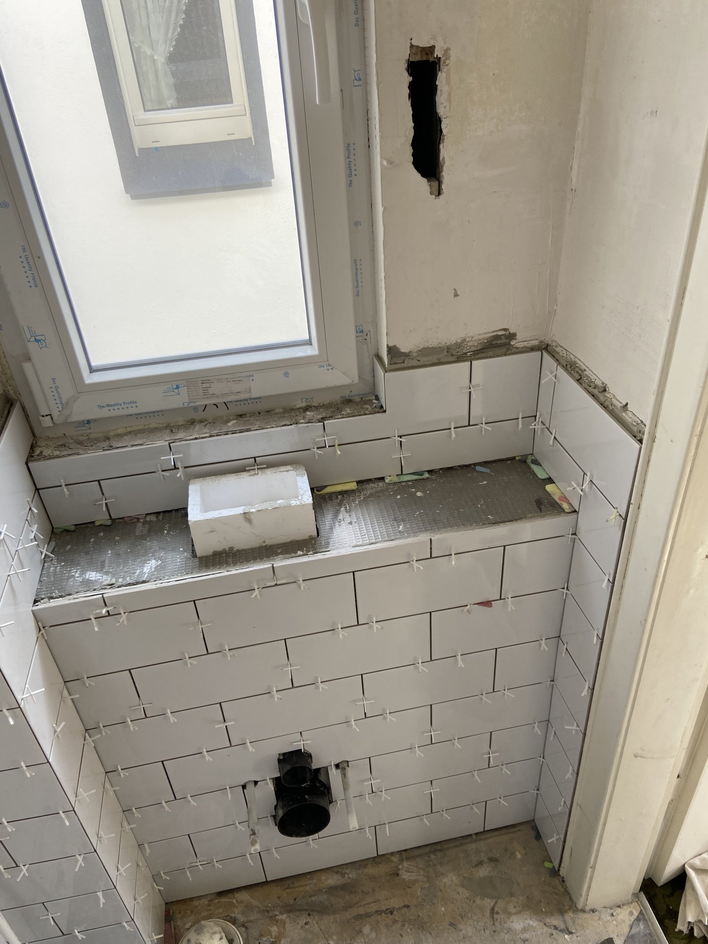

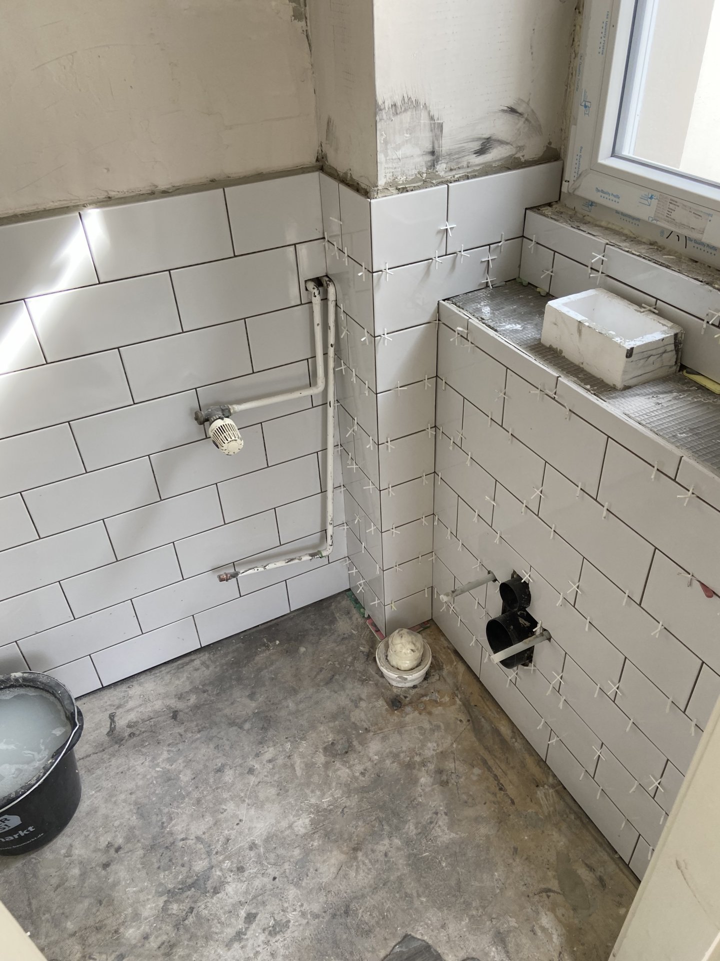

    Jolly kommt wieder immer häufiger vor. Ca. 1/3 der Bäder die ich im Jahr so mach, führe ich so aus. Ich schneide die aber komplett von Hand mit dem Winkelschleifer.
    Da ist übrigens mittlerweile viel zu viel Kleber an der Wand. Wenn das mal gut geht.

    Hallo
    Heute nachgefragt und der Streifen wird natürlich noch entfernt. Ist entstanden durch die schmaleren Fugen. der Rest ist auch fertig gefliest und ich finde auch sehr ordentlich.
    am Dienstag wird verfugt und ich kann dann am Mittwoch den Boden legen und mit diversen Malerarbeiten weiter machen. Bin guter Dinge das es am Ende auch gut aussieht.
    vielen Dank nochmal an euch alle für die vielen Infos die ich bekommen habe.

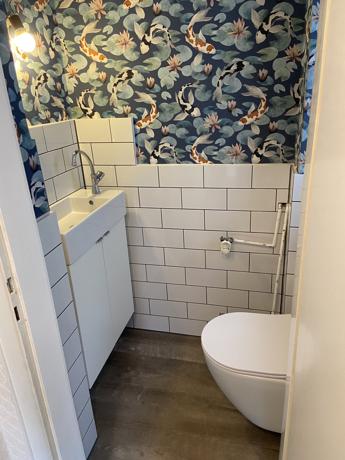

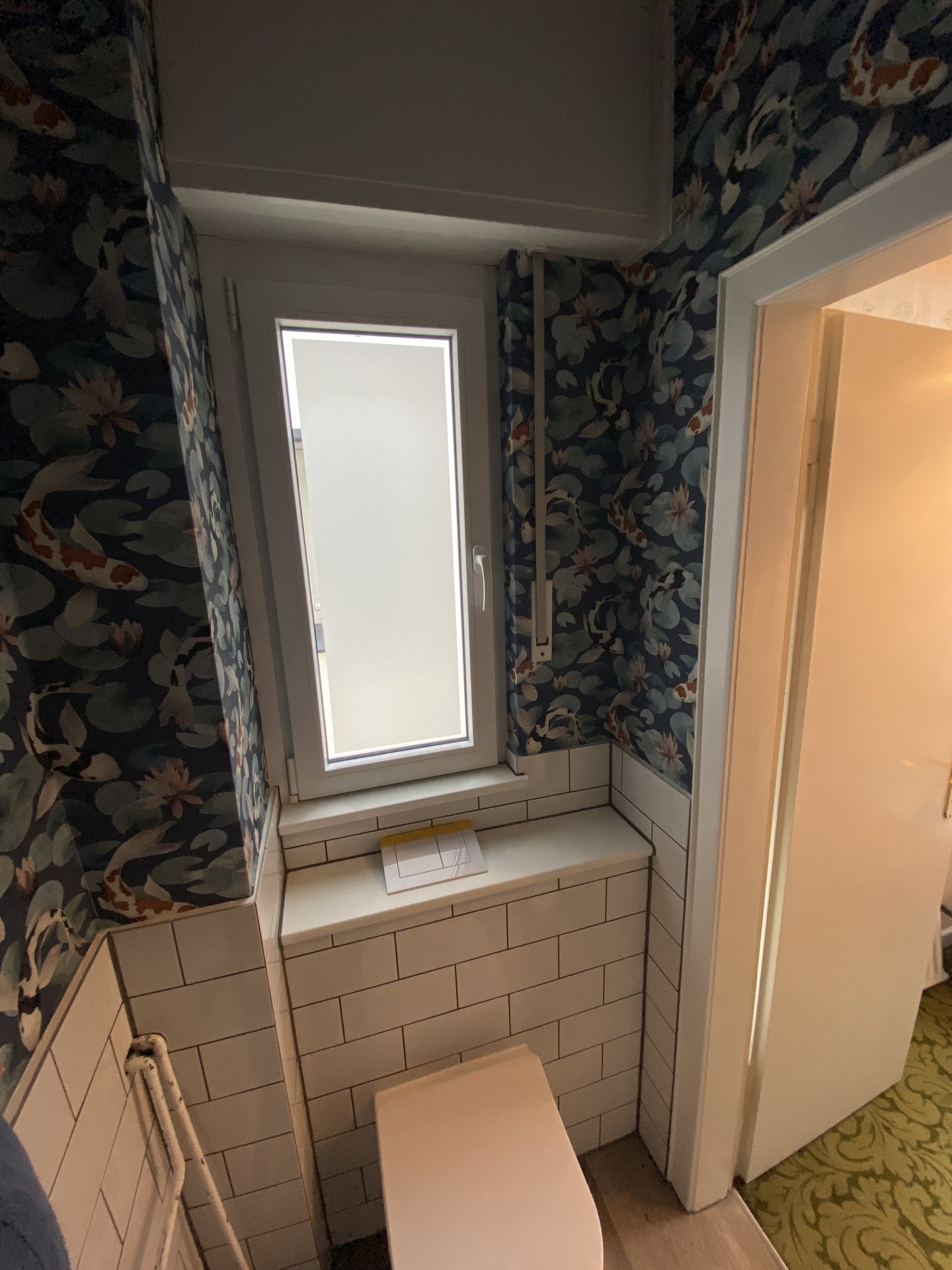

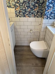

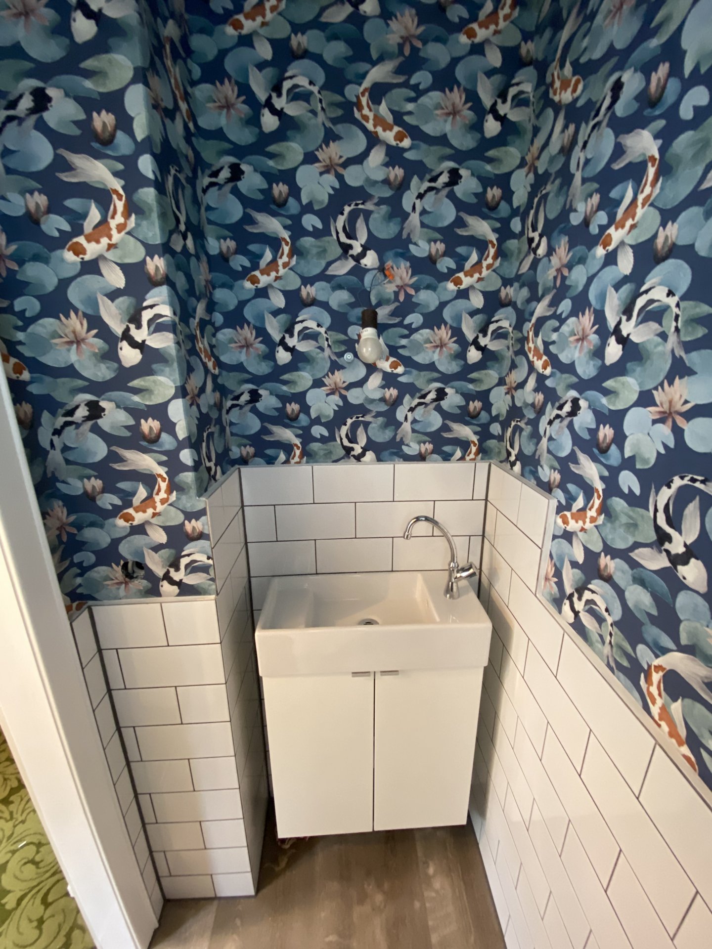

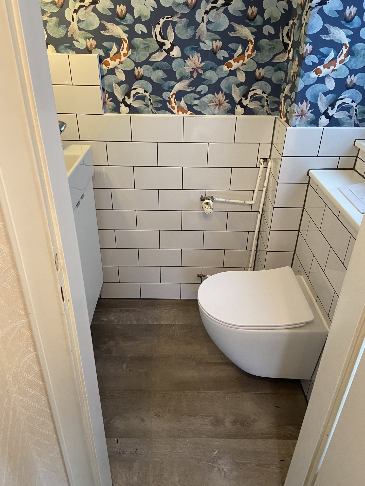

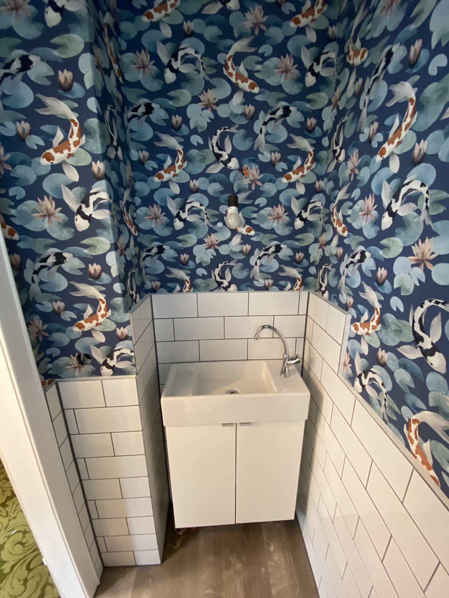

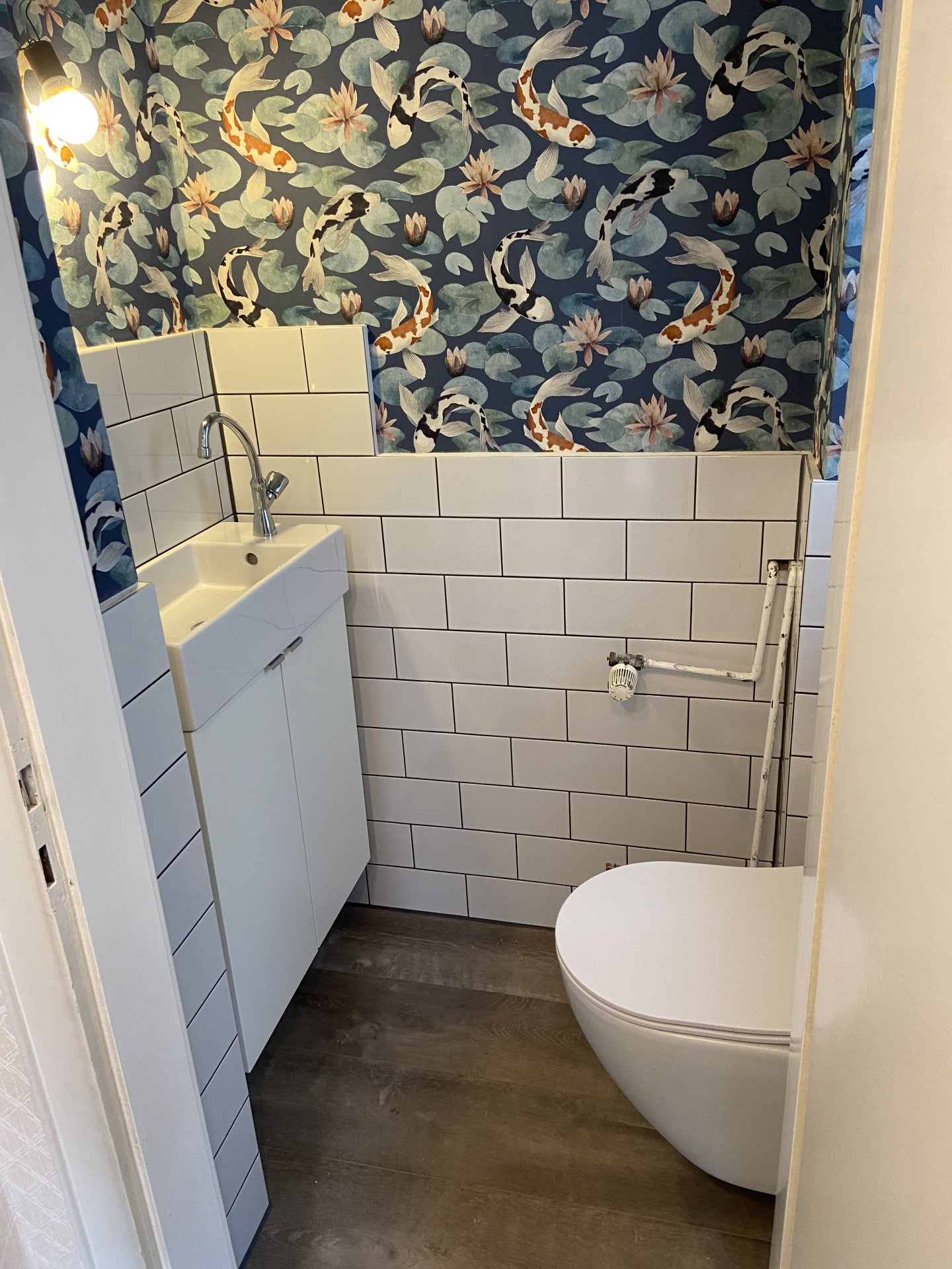

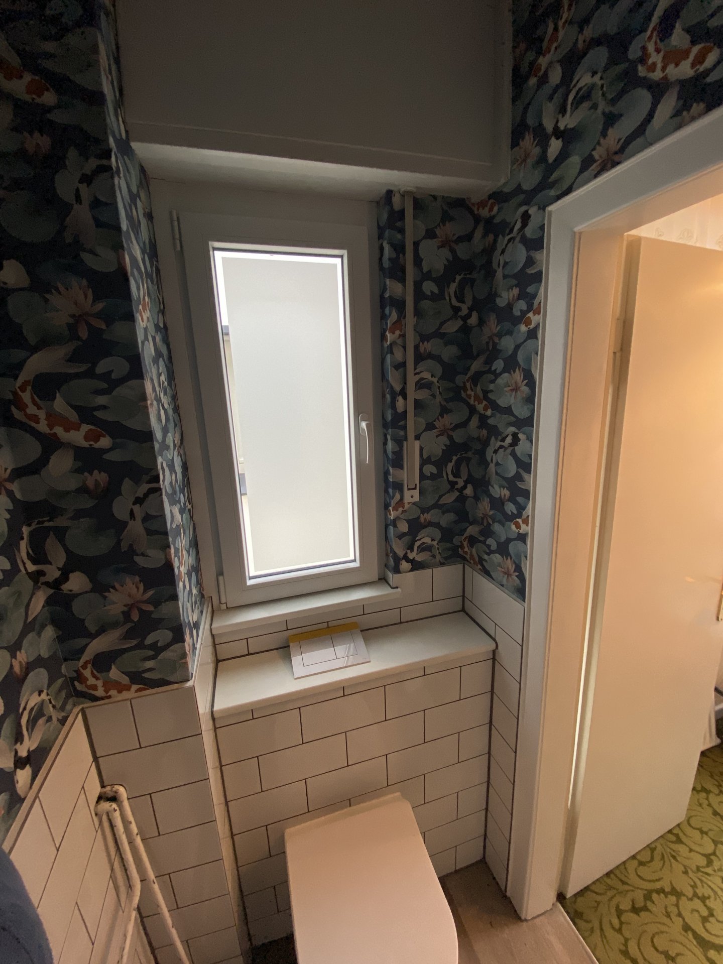

  20. #80 Hendrik76, 28.04.2023
    Hendrik76
    Hendrik76
    17.03.2023
    15
    12
    Raumausstatter
    Lippstadt
    Hallo
    Mir ist mal so aufgefallen das jeder nach etwas fragt und auch antworten bekommt aber nie über das Endergebnis informiert wird. mich wollte euch jetzt einfach mal die Bilder von meinem fast fertigem Gäste WC zeigen. Es fehlt leider noch der neue Heizkörper und ein Spiegel mit Beleuchtung
    Euch allen noch einmal vielen Dank für die vielen Informationen und ein schönes Wochenende
