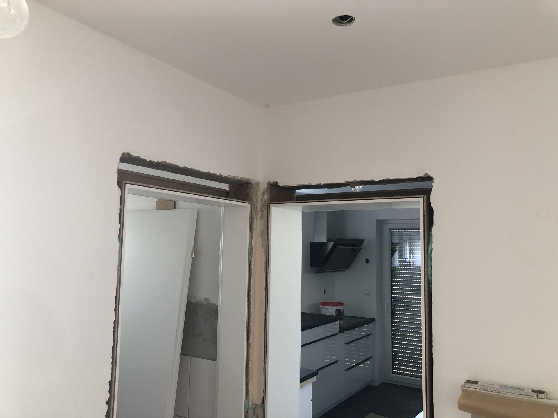

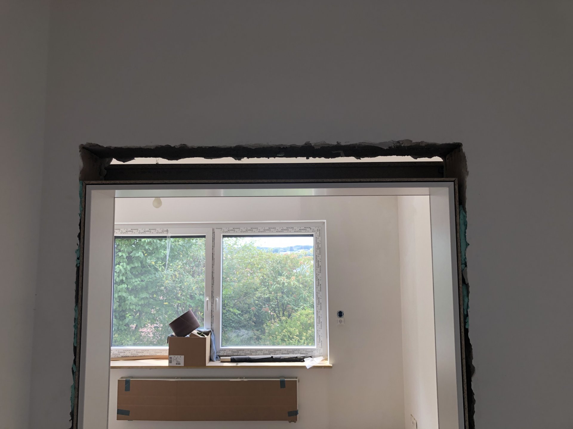

    0CACDBF5-64BE-4DE1-82BF-AD187DE2948B.jpeg Hallo zusammen,
    ich bitte dringend um Hilfe.
    Es geht um eine Altbausanierung und die entsprechenden neuen Innentüren.
    Ich habe durch eine Fachfirma die Türen ausmessen lassen. Natürlich entsprachen die Masse nicht der aktuell gültigen Standardtüren. Die Fachfirma hat mir glaubhaft versichert, dass Standard passen wird (198,5) wenn ich die Zargen mit 7cm dazu nehme. Daraufhin habe ich den Auftrag unterschrieben.
    Nun wurden die Türen eingebaut und sie passen nicht. Teilweise habe ich oben bis zu 15cm „Luft“. Die Firma sagt nun, ich soll die löcher einfach zuputzen lassen. Welche Möglichkeiten Bzw. Rechte habe ich? Meiner Meinung nach ist das ein totaler Pfutsch für den ich keine Fachleute beauftragen hättE müssen. Bitte um Hilfe! Danke!!!!

    Naja was hast du denn genau (rechtlich) beauftragt?
    wenn du 1,95 Meter bestellt (oder auf der Auftragsbestätigung unterschrieben) hast kannst du ja jetzt nicht 2,11 m fordern
    Fraglich ob das überhaupt reinpassen würde, wenn wirklich überall +15 ist vielleicht .
    ansonsten willst du ja auch sicher keine unterschiedlich hohen Türen im Haus oder ?
    Sonderanfertigung würde sicher Faktor 3-4 mehr kosten das willst du ja bestimmt nicht zahlen.
    also mehr als dass das die Firma für dich verputzt kannst du da glaub ich nicht rausholen.
    Warum hat man denn nicht mal einen Blendrahmen runtergenommen zum schauen das wäre doch in 5 Minuten klar gewesen

    Hallo Simon,
    danke für die Antwort.
    naja, es ist so gelaufen: ich gehe zum Fachbetrieb, der misst aus, erstellt ein Angebot, ich unterschreibe. Bin da jetzt ja auch kein Profi.
    3 Sondertüren haben die eh bestellt, das sind auch die einzigen die passen. Sie haben mich aber nicht darauf hingewiesen dass ich bei den restlichen Türen mit ihrem Standardmass wieder zum verputzen anfangen muss.
    Ich hätte auch überall Sondermaße bestellt, hätte mir das mal jemand von denen gesagt. somit sehe ich den Fehler schon auch bei der fehlenden. Bzw. schlechten Beratung durch die sog. Fachfirma.

    Was stand denn im Aufmaß und was wurde geliefert.
    Also 1. ist 198,5cm kein Standard sondern es geht nach Rohbaumaß also entweder hast Du 201cm oder 213,5cm im Rohbau.
    Wenn da jetzt 15cm fehlen dann hätten es wohl Standard-Türen für Rohbau 213,5cm sein müssen.
    Daher ist das Aufmaß/Bestellung wichtig.
    Was meinst Du mit +7cm?

    Das das ja nur so 100-200€ Türen sind kommt ein Austausch wahrscheinlich günstiger als das Verputzen und Malern.

    Wird der Blendrahmen sein.
    Warum sind im Zuge der Sanierung die Rohbaumaße für die Türöffnungen nicht auf Standartmaß angepasst worden?
    Vor dem Verputzen der Wände schätzungswiese 15 bis 30 Minuten Zeitaufwand je Öffnung.
