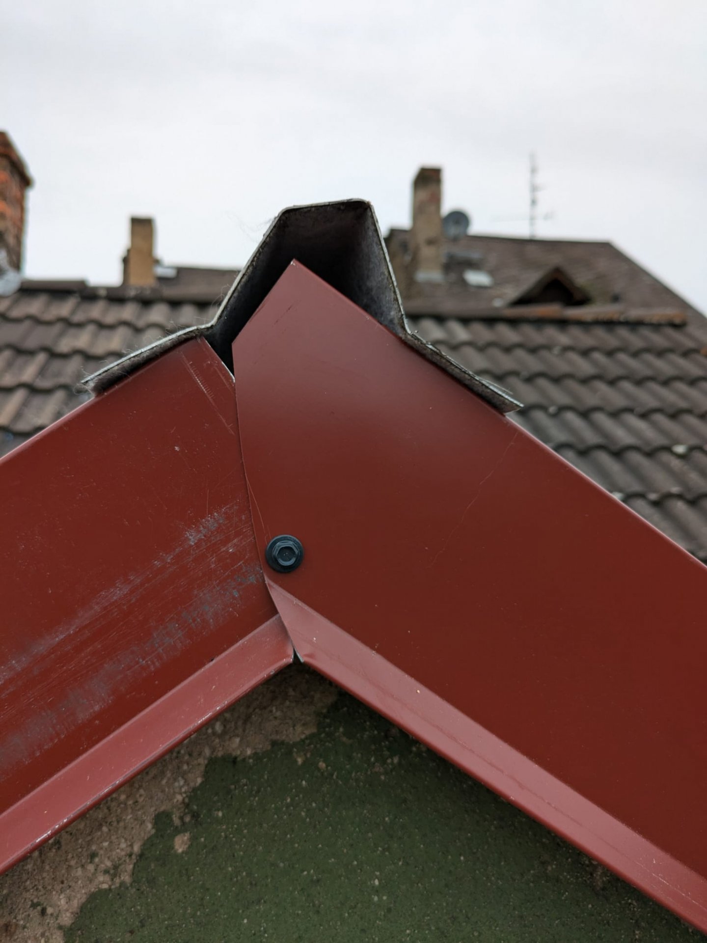

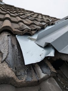

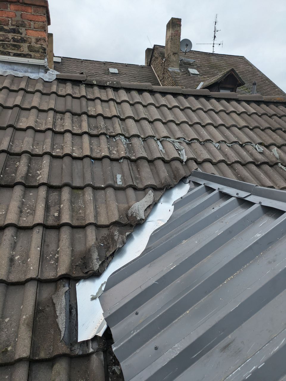

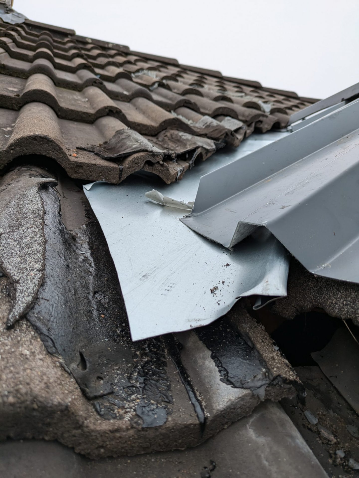

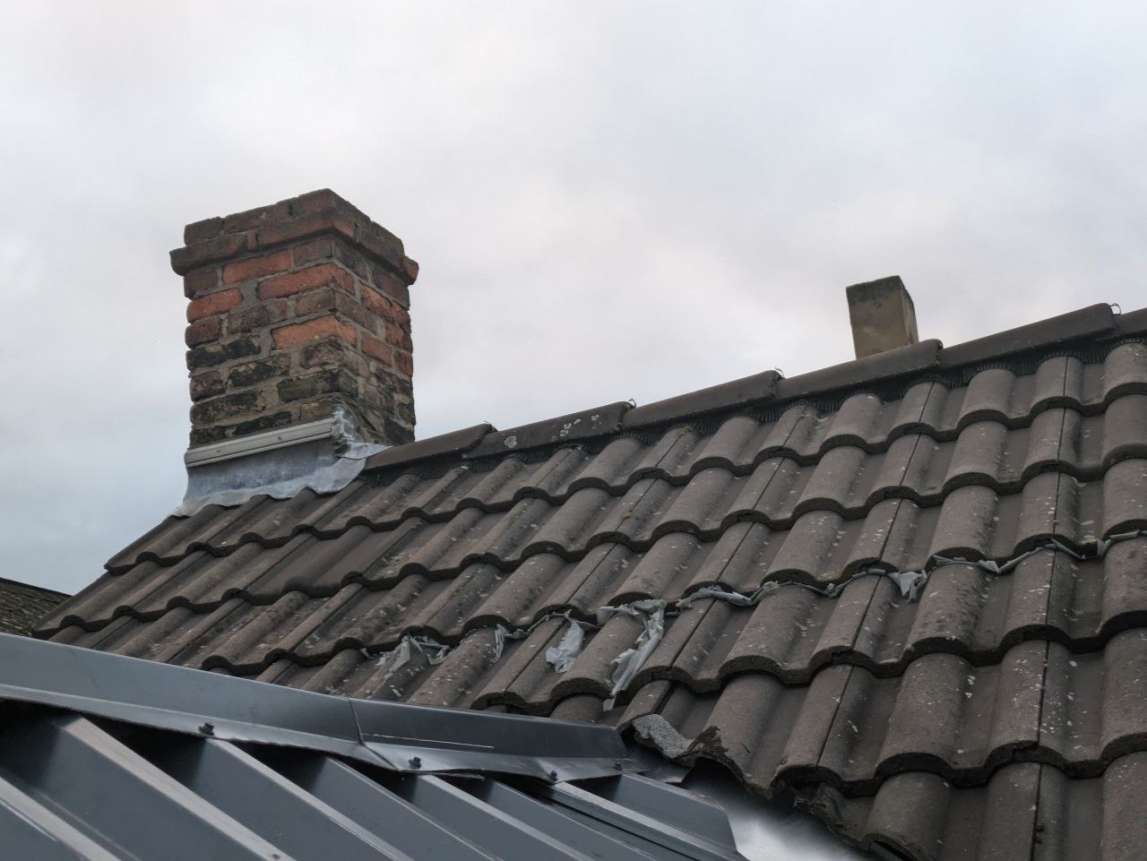

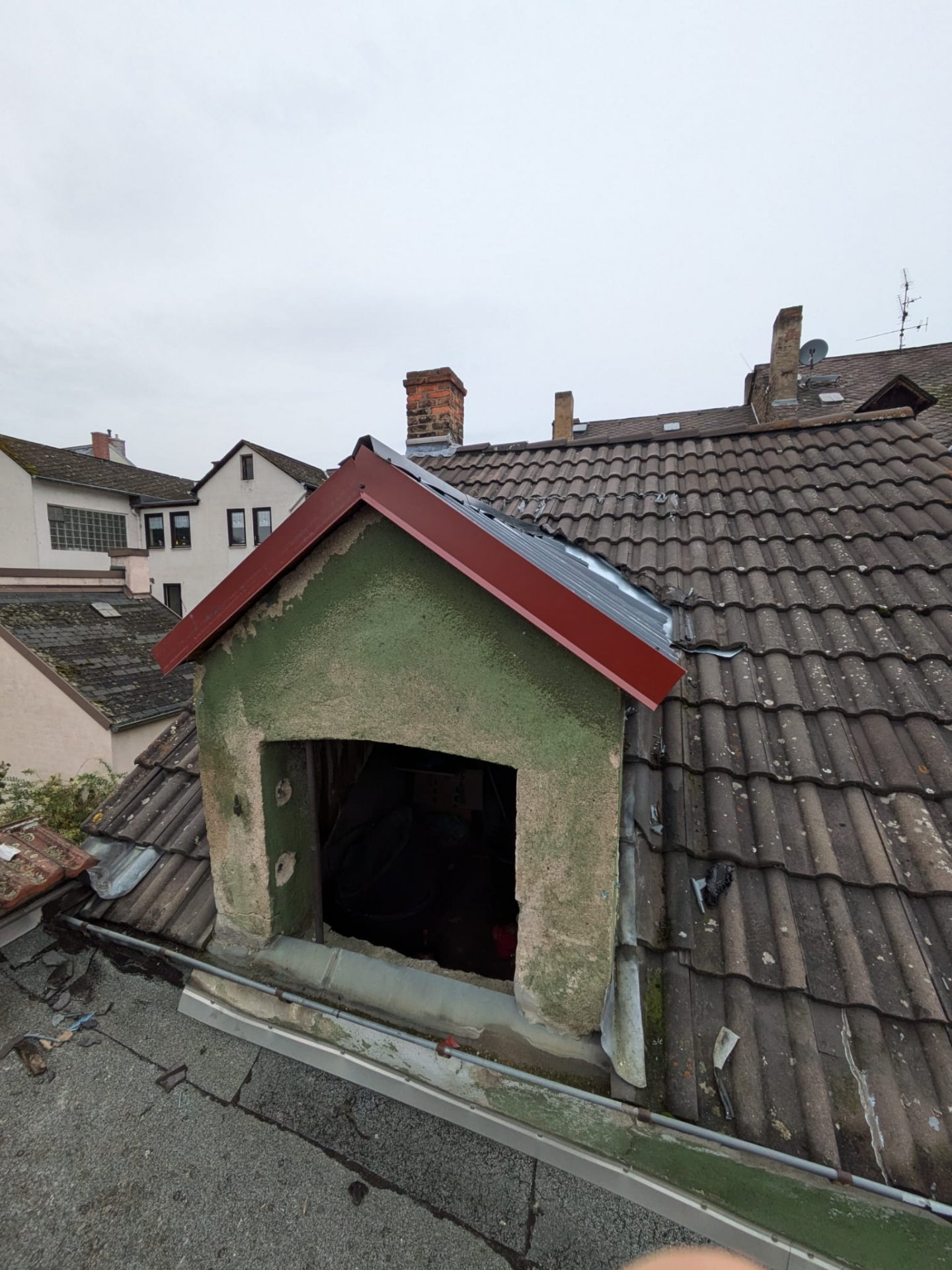

    hatte gestern eine Dachdecker Firma da. Auftrag war die alte Gaube im Nebengebäude wieder dicht machen. Hauptsächlich die Anschlüsse ans Dach (also zb durch Kehlbleche).
    Das ist was die Arbeiter hinterlassen haben. Sie wollten direkt Geld. Bin standhaft geblieben und habe auf Rechnung bestanden.
    Es ist tatsächlich ein Zugelassener Dachdeckerbetrieb. Was soll ich tun?
    Das Trapezblech wurde ebenfalls gestern durch die gleiche Firma montiert. Vorher waren da durch den Vorbesitzer selbst angebrachte Bieberschwänze drauf. (ca. 3 Jahre alt). Das blech ist jetzt einfach über dem alten Belag.

    Mängelanzeige schreiben lassen, am besten von einem Baufachanwalt, mit Fristsetzung der Beseitigung,
    vor allem erst mal nichts bezahlen

    Sieht doch gut. Sauber und penibel gearbeitet.
    Wer hat die Arbeit noch mal gemacht?
    Ein... [​IMG]

    sieht ja gar nicht mal so gut aus

    Wow. Das sind ja echt Horrorbilder. Die hätten dir eigentlich noch Geld zahlen müssen, um an deinem Haus zu üben und es so dermaßen zu beschädigen.

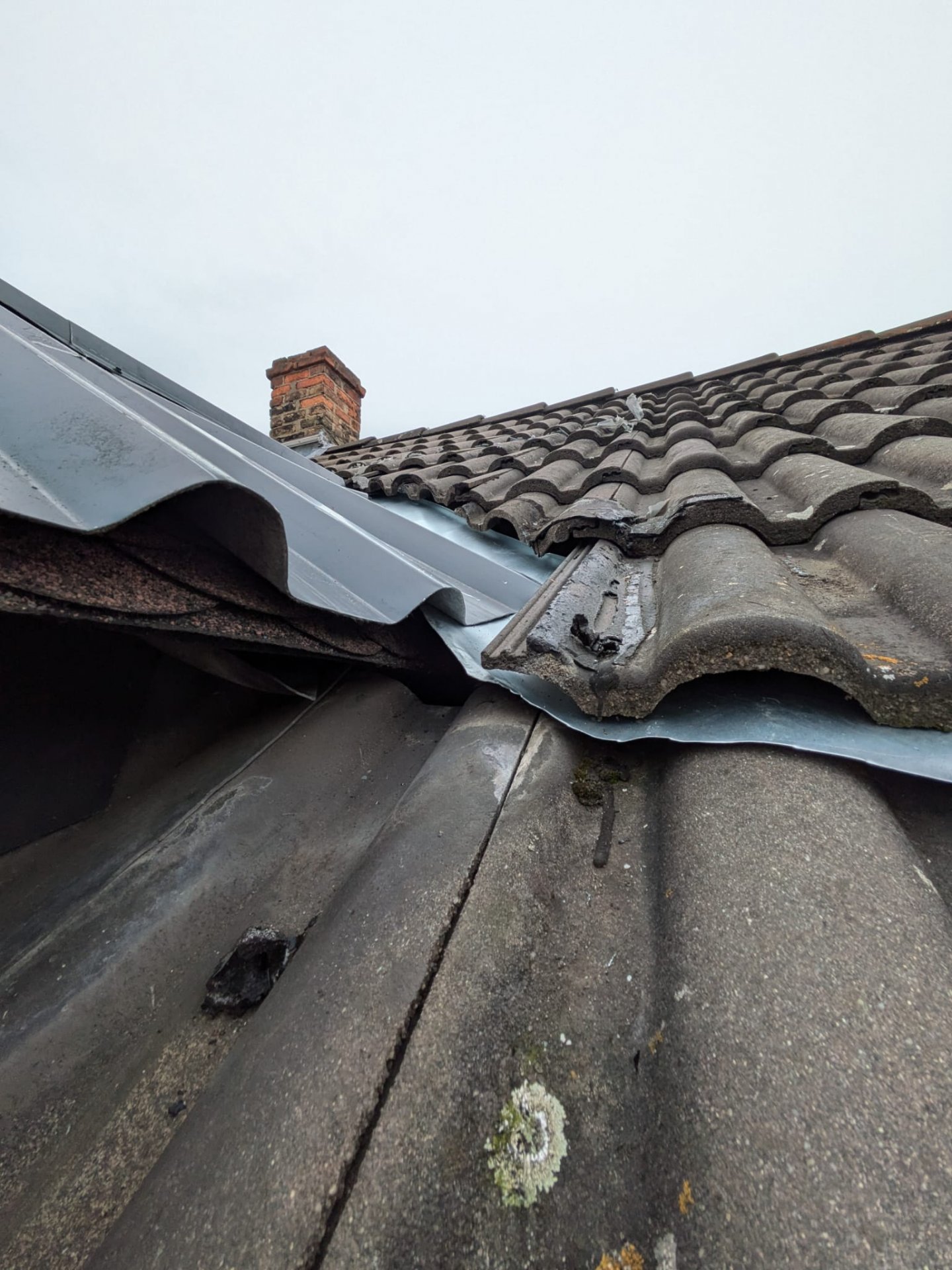

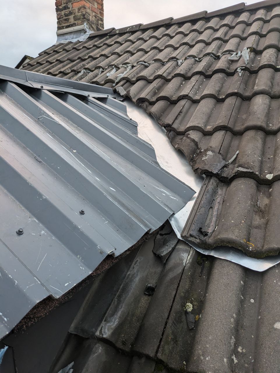

    Ehrlich gesagt befürchte ich auf jedweden Anwaltskosten hängen zu bleiben. Kann ich vielleicht versuchen selbst Mängel aufzulisten und um Beseitigung zu bitten?
    Ich bin ja Leie aber das habe ich zusammengetragen:
    1. Es wurde in den Wasserlauf (Tiefsicke) geschraubt.
    2. Die Überdeckung der Pfannen zum Blech ist viel zu gering. Sie muss überall mindestens 10cm betragen.
    3. Die Pfanne am Kehlende muss geschnitten werden sonst staut sich das Wasser bei starkem Regen
    4. Der gesamte Arbeitsbereich ist nicht sauber.
    5. Ist die Aufkantung hoch genug?
    6. Es sind Wetterseitig einige Löcher im Dach verblieben. Hier regnet es einfach rein:
