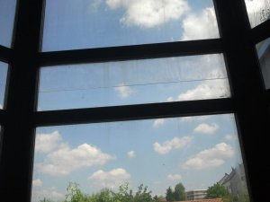

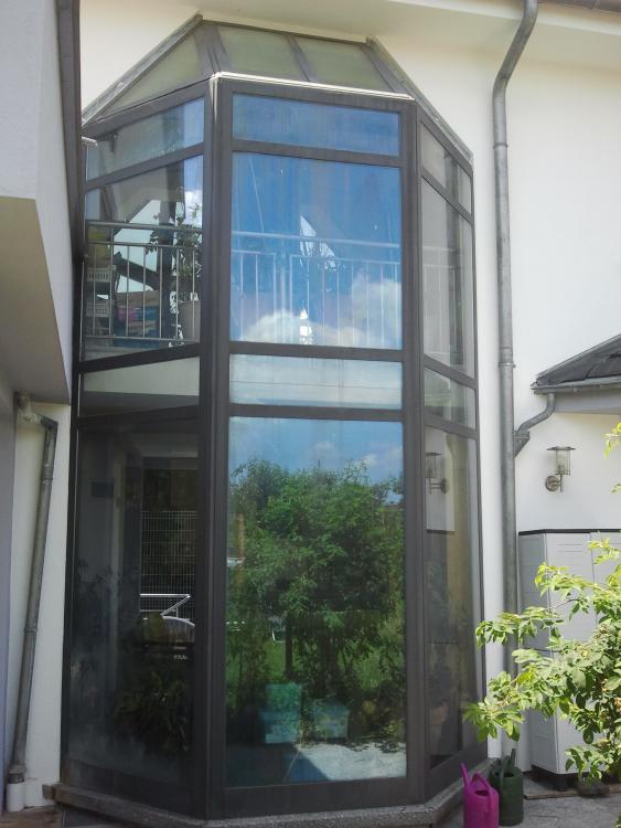

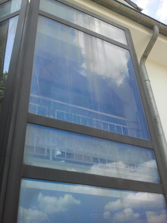

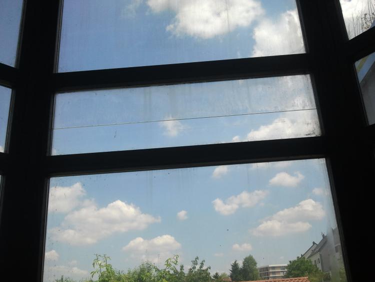

    Hallo, lieber Fensterbauer.
    Brauche mal euren fachmänischen Rat!!!!!
    Wir haben einen Kunden, der vor 15 Jahren gebaut hat.
    Ein Fensterbauer hat ihnen Fenster aus Italien eingebaut.
    Aluprofil mit Kunststoff Beschichtung. Nach ca. 2 Jahren fingen
    die Scheiben an blind zu werden und der Fensterbauer ist natürlich pleite....
    Jetzt sollen wir das komplette Haus neu verglasen (62 Stück).
    Schaut euch bitte mal die Fotos an, warum könnten die Gläser so schnell
    blind werden? Ich habe eine Leiste losgemacht, konnte aber nichts erkennen,
    ob dort Wasser in den Profilen stand. Fehlen nicht etwa die Dampfdruckausgleichslöcher???
    Auf dem einem Foto steht Wasser in der Scheibe ca. 20 cm hoch ( Aquarium hi,hi)
    Weiss einer, ob das alles durch Pfusch des Fensterbauers kommt, oder der natürliche
    Lauf der Dinge??

    kreuzung aus fenster und p-r-fassade?
    entwässerungsebene?

    Was ist das weisse oben am vorderen Fassadenteil?
    Silikon?
    Kalkspuren??
    Und vor allem - warum ist es da?

    ist denn der Glashersteller im Glasrandverbund erkennbar? Vielleicht ist von dort (mit Hinweis auf die abgelaufene Gewährleistungsfrist) Hilfe zu erwarten...
    Sind die Gläser wirklich blind? ist auf den Fotos nicht erkennbar. Ich sehe nur den von oben abgelaufenen Schmodder auf den Gläsern.
    Also: wo ist die Verschmutzung? außen auf den Gläsern oder im Glaszwischenraum?
    Wenn außen, dann würde ich an unauffälliger Stelle mal mit Glaskeramikreiniger oder milder Scheuermilch rangehen und probieren...

    Keine Ahnung, habe das Foto nur von aussen gemacht, damit ihr seht, ob etwas fehlt.

    Die Scheiben sind wirklich blind!!!
    Und da wir neue einsetzen wollen und ich keinen Bock auf ein
    späteren Gerichtstermin habe, brauche ich eure Hilfe!
    Das im System irgend wo ein Fehler ist, ist mir klar- nur wo?
    Habe von Fensterbau und Rahmen absolut 0 Ahnung, mir fiel nur
    auf, das keine Dampfdrucksausgleichsöffnungen vorhanden sind
    und dadurch Wasser, welches in den Rahmen eventuell eindringt nicht wieder raus kann!
    Denn im "Istzustand", bau ich keine neuen Scheiben ein, dann fängt das nach 2 Jahren
    genau so wieder an....

    ist das ein fenster, zb mit nassversiegelung, oder
    ist das e. pfosten-riegel-fassade mit entwässerungsebene
    hinter der deckschale?

    innen- gummi.aussen transparente versiegelung.
    es sind auch komische glasaufbauten!
    z.b beim ercker die 3 unteren scheiben.
    aussen vsg 10/8 szr/ float 4 innen.
    laut kunde sind das waermeschutz glaeser.
    aber alle beschichteten scheiben sind aussen!
    komische baustelle

    Ich möchte nicht behaupten, dass es tatsächlich der Grund ist, aber zumindest ist es eine Überlegung wert!
    Die Scheiben sind teilweise relativ groß und einige davon in einem ungünstigen Breiten-Höhen-Verhältnis.
    Durch den deutlichen Unterschied der Scheibendicken zwischen Innen- und Außenseite wirkt sich der Pump-Effekt dann natürlich deutlicher aus.
    Dieser könnte schon für eine starke einseitige Verbiegung der Scheibe und daraus folgend zu Rissen im Randverbund zur Folge haben.
    Vielleicht ist das dann tatsächlich der Grund: Kondenswassereintritt durch den Randverbund, und die Feuchtigkeit kann nicht mehr raus ...
    Da du ja Glaser bist: Vielleicht kannst du vor Auftragsannahme ein betroffenes Glaspaket ausbauen und es auf diesen möglichen Mangel untersuchen?
    Müsste ja generell nicht sein, außer unter gewissen Umständen.
    Auf welcher Höhe (Seehöhe) liegt das Bauvorhaben?
    Mag schon sein, dass ich mit meiner Vermutung komplett falsch liege, aber es zumindest eine Möglichkeit, die man nicht ausschließen sollte.

    Ich danke euch beiden für die hilfe. Gestern war ich noch etwas kaputt und habe vielleicht nicht alles detailgetreu erklärt,sorry.
    also, noch einmal!!
    Innen sind normale Glasleisten, innen Gummidichtung und aussen "dichtgeschmatzt" -Versiegeln kann man es nicht nennen.
    ich hab eine Leiste gelöst um zu sehen ob und wieviel Wasser drinn steht. Da sie
    Kunststoffklötze verwendet haben, ist nichts zu erkennen.
    Das Haus hat 2 Stockwerke Glasaufbau ( bis auf die großen 3 Scheiben und restlichen Scheiben im Erker) EG
    Aussen VSG 6 mm beschichtet/12 mm SzR/ Float 4 mm unbeschichtet
    1.OG Aussen Float 6 mm beschichtet/12 mm SzR, Float 4 mm unbeschichtet.
    Ich habe dreimal beim Bauherren nachgefragt: Handelt es sich um Sonnenschutzglas? Antwort: Nein.
    Der Fensterbauer hat ihm auf die Frage, warum das von aussen etwas "spiegelt" geantwortet:
    Damit die Nachbarn nicht so leicht reinschauen können....
    Was die 3 Scheiben mit dem VSG angeht: Vom Gefühl her müssten 6 oder 8 mm reichen, müsste
    in den Glasdickenbestimmungen dafür nachschauen.
    Der Ort ist 520 m über normal 0
    Am Samstag werde ich noch mal hin fahren und die von euch gewünschten Fotos etc machen und reinstellen.
