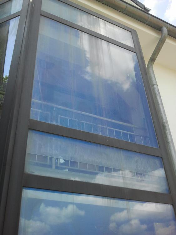

Diskutiere Fachfrage an die Fensterbauer im Fenster/Türen Forum im Bereich Neubau; Auf diesem Foto, sieht man besonders schön das Aquarium, 2. Scheibe... Der "Dreck" von aussen, ist wirklich nur Schmutz.... [ATTACH]

    Upps, Fassaden sind ja nicht mein Spezialgebiet, aber heisst das nicht, dass die Falzraumentwässeung nach innen oder garnicht funktioniert?
  5. #25 Gast036816, 03.07.2014
    viiiiiiiiiiel schlimmer!
    wenn die geneigten glasscheiben nur durch die glasleisten gehalten werden - GLASHALTELEISTEN UNTEN!! - dann ist das system nicht zulässig. die glasscheiben können runterfallen.
    da sollte der glasermeister den hausherrn sofort anrufen und den bereich unter der geneigten verglasung sperren lassen! ganz dringend und ganz sofort!!!
    damit dürfte klar sein, dass der ganze erker neu gemacht werden muss!

    Ja, ja, das ist klar. Nur der Vollständigkeit halber: Auch, dass die Überkopfverglasung die VSG-Scheibe unten haben muss, aber nicht hat, ist klar. Mich interessiert hier eigentlich nur die Ursache dieses unglaublichen Absaufens. Kann das denn nun an der nicht funktionierenden Falzraumentwässerung liegen? Das ist doch dein Arbeitsgebiet, oder?

    cristalero - dann solltest du die finger von dem auftrag lassen. du sattelst auf einem murks auf, du machst weiter und bist im schadensfall der dumme - auch wenn es in Luxemburg ist. die lasten von glasscheiben und schnee nur über glasleisten zu sichern, das ist eine ganz heiße nummer und du setzt dich mitten rein.
    @ skeptiker - wenn die metallprofile nicht nach außen geöffnet werden in den glasfalzbereichen, dann säuft irgendwann das ganze profilgedöns ab - siehe wasser im scheibenzwischenraum. die profile haben keinen wärmedämmwert mehr, aber im brandfall bleiben sie etwas länger stehen!

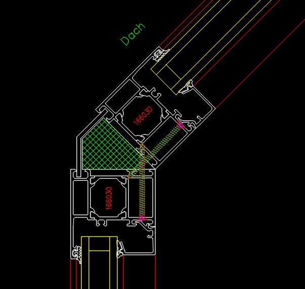

    Ferndiagnose:
    Nach dem was ich auf den Fotos sehe ist das eine (bis auf die Dachfläche) früher durchaus übliche Bauart. Fensterelemente, über Eck wahrscheinlich mit Winkeln aus dem Glasfalz verschraubt und außen Bleche als Ecke eingeschoben.
    Der Knackpunkt wird im Übergang vom Dach zur senkrechten Fassade sein, da dort keine konstruktive Entwässerung ist, wahrscheinlich nur mit Silikon "abgedichtet". Wie sowas aussieht --> Bild, hab ich mal schnell aus einer alten Zeichnung zusammengebastelt.
    Offensichtlich läuft dort verstärkt Wasser rein und bleibt in der Konstruktion. Ich kann weder Dampfdruckausgleichsöffnungen oder Entwässerungslöcher
    sehen. Normalerweise sieht das so aus: http://patentimages.storage.googleapis.com/EP2639396A2/imgf0003.png
    In der Vertikalen relativ leicht nachträglich anzubringen, kann jeder Metall-Fensterbauer, die haben dafür oft auch tragbare Preßluft-Stanzen die man auf der Baustelle einsetzen kann.

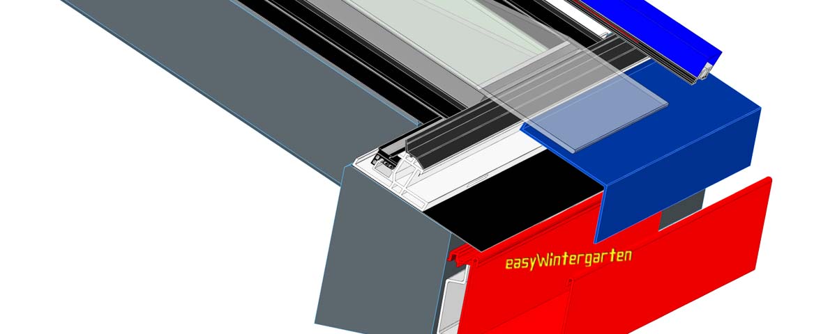

    Das Dach ist so eine Sache- ich würd auf jeden Fall eine PR-Geschichte aufschrauben und Stufenglas einsetzen.
    Also in etwa so: http://www.easywintergarten.de/images/Glasdachprofile/Traufe-Glasdach.jpg
    Ist aber nicht Glasersache sondern Metallbau! da man das Ganze erstmal sauber konstruieren muß und auch die Blechkantungen etc... sauber ausführen.
    Also- mein Tipp einen erfahrenen Metallbauer hinzuziehen!!!
  20. #40 Gast036816, 09.07.2014
    fliesenfuzzi - du solltest nicht solche bilder einstellen. das ist eher ein horizontalschnitt durch eine ärger-ecke (fresswarze).
