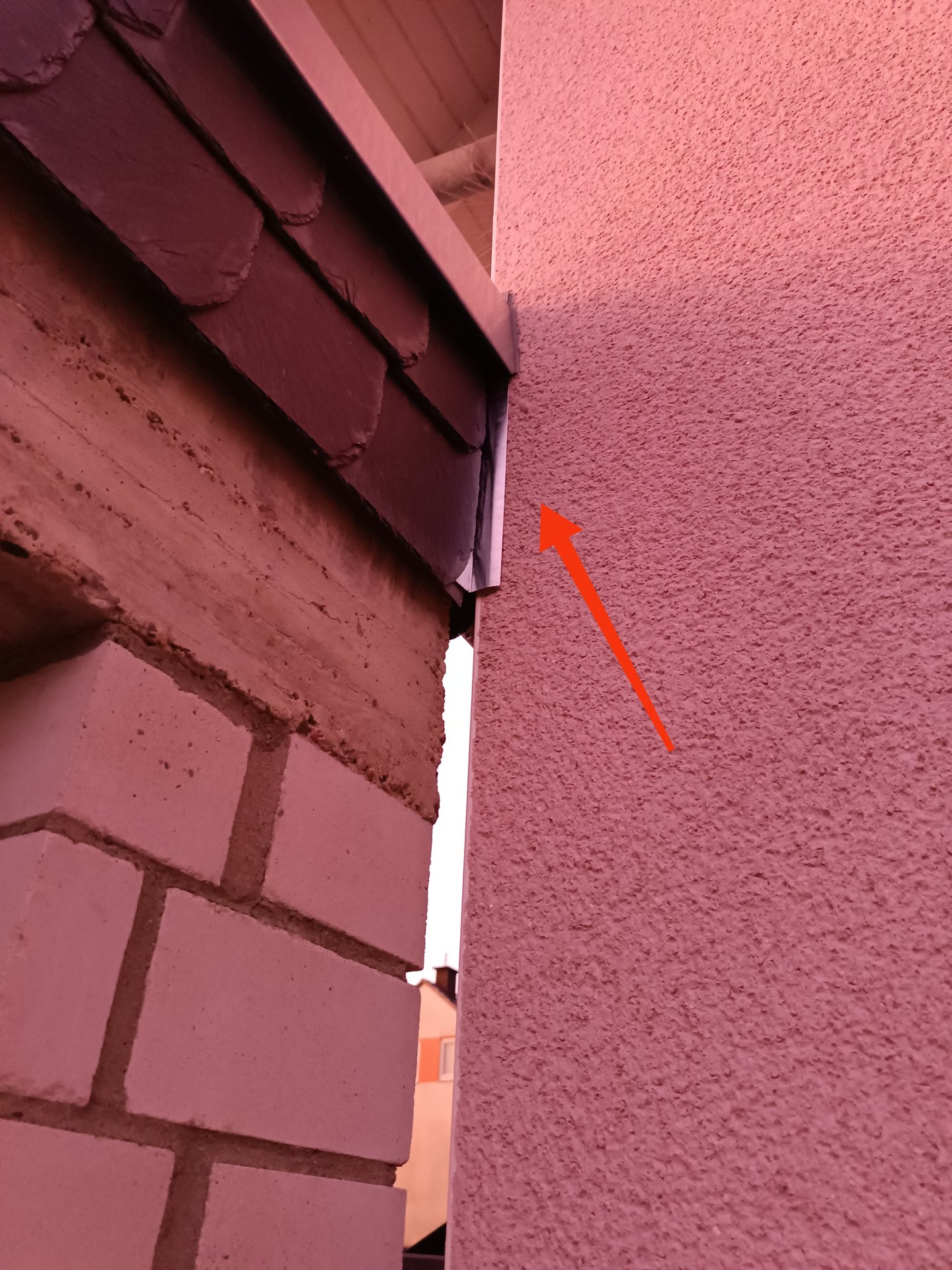

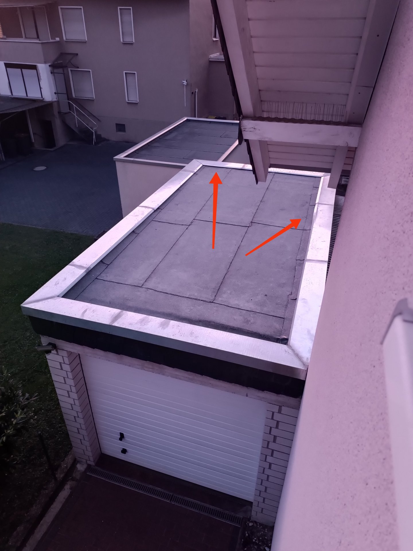

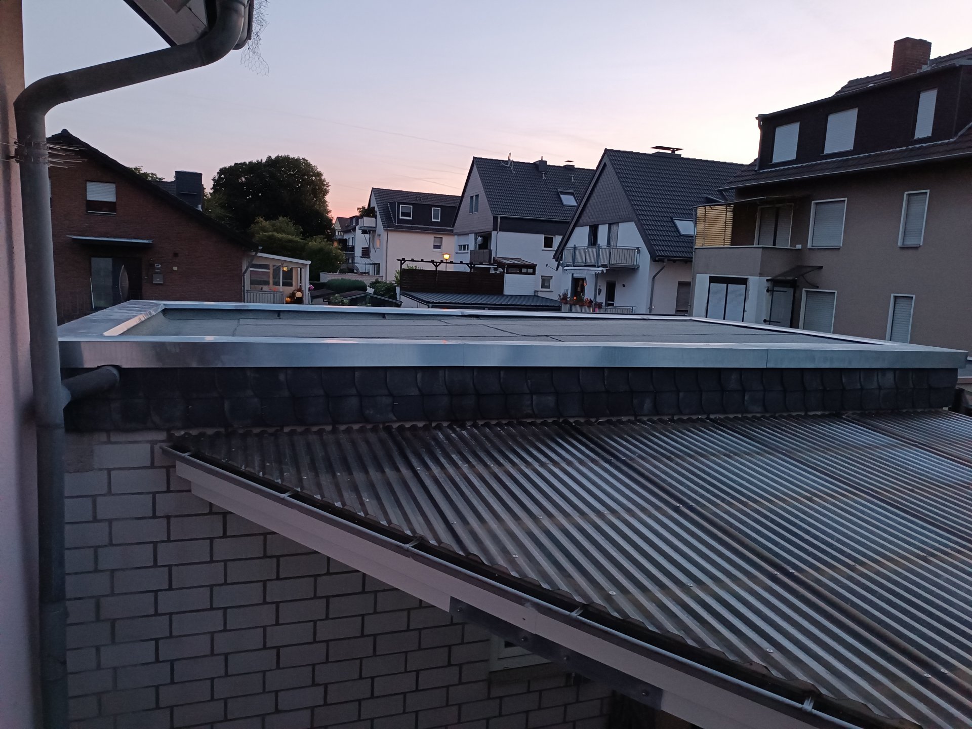

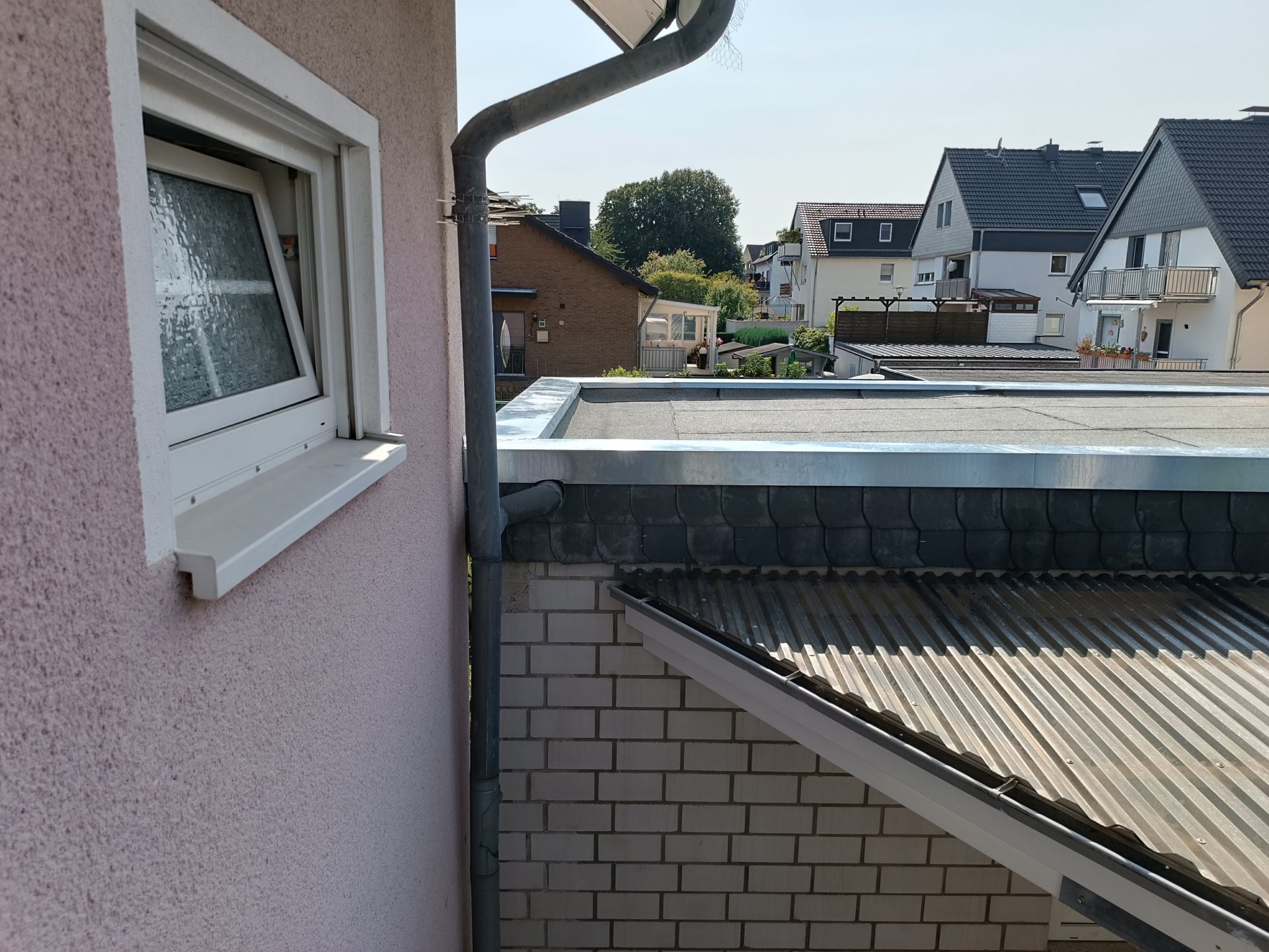

    Siehe Bilder (rote Pfeile)
    Es wurde ein Gefälle nachträglich angelegt.
    Ist der Dachrand hinten noch hoch genug?
    Ist der Dachrand fachgerecht angebracht? Sieht mir etwas verbogen aus.

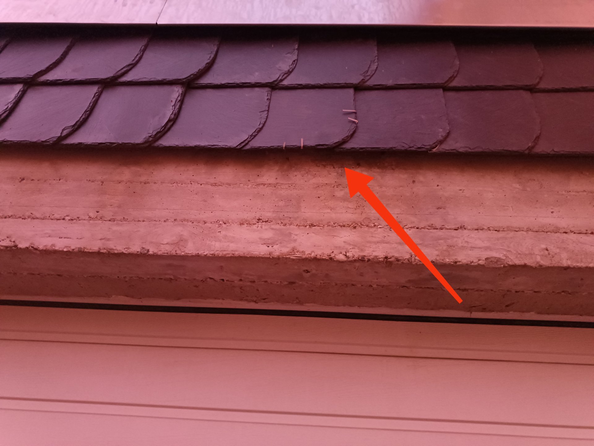

    Sind die Schiefern mit Hakenbefestigung so ok?
    Braucht es das Blech zwischen Garage und Hausdach? Vorher war beides nicht miteinander verbunden.

    1. Bei unter 5 Grad Dachrandhöhe 10 cm über 5 Grad 5 cm Dachrandhöhe.
    2. Nahtversatz unter den Flächenbahnen für mich etwas zu gering .
    3. Abdeckung ohne Dehnug komplett umlaufend.
    4 . Notüberlauf
    5. Der Schiefer wurde mit den Flickhaken so ausgewechselt ( wenn die Platte geklebt wurde, könnte man die Pinne irgendwann wegschneiden .
    6. Die Lücke kann man schliessen.
    Allgemein in einigen Bereichen grenzwertig an den Fachregeln, und etwas unsauber gearbeitet.
    Da die Abdeckung verdeckt befestigt, Dachrand separat geschweißt wurde und ein Gefälle erstellt worden ist, ist ja auch einiges gut gelaufen.
    Es wurde früher regelmässig so gearbeitet und hat auch funktioniert. Dennoch nicht ganz regelkonform.

    Das Garagendach wurde aber gerade erst neu gemacht.
    Würdet ihr das so akzeptieren?

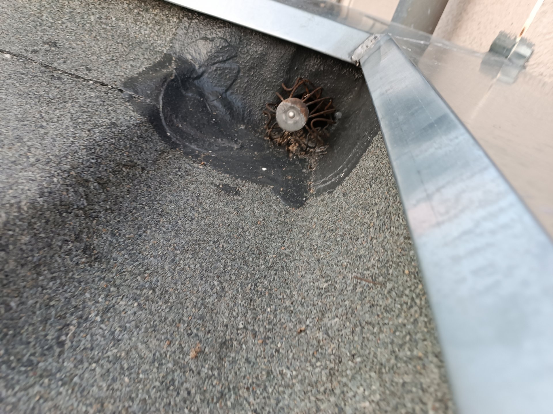

    Wo ist eigentlich deine Entwässerung? Mangelhaft wäre ein Fehlen ( inkl Notüberlauf ) , wobei der Notüberlauf auch unter deiner Verwahrung geführt sein kann.
    Fehlendes Ausgleichstück ( thermisch ) , die gelöteten Eckbereiche werden definitiv reißen.

    Entwässerung gibt es schon, siehe Bild.
    Der Auftrag war es, zum ersten Mal ein Gefälle mit entsprechenden Gefälleplatten auf dem Garagendach herzustellen und das gesamte Dach (Bahnen, Aufkantung) zu erneuern.
    Dazu sollten kaputte Schiefern ersetzt werden.

    Ich sehe im Bild nur eine Entwässerung, wichtig ist aber der Notüberlauf.
    Die Notentwässerung liegt etwas höher und spricht an falls die primäre Entwässerung überlastet oder verstopft ist und verhindert (übertrieben gesagt), dass die Garage einstürzt.

    Einen zweiten Ablauf kann ich nicht erkennen. Nur die Ecke vom ersten Ablauf kann ich nicht von außen einsehen, aber da wird er sich wohl nicht verstecken.

    Was in erster Linie eindeutig zu bemängeln ist, wäre:
    1.Fehlender Notüberlauf
    2.Keine Dehnungsmöglichlkeit der Abdeckung
    3. Und wenn wirklich die Dachrandhöhe im hinteren Bereich zu gering ist
    Der geflickten Schiefer, Nahtversatz, und die zu richtende Abdeckung ist vielleicht nicht ideal aber das würde ich weniger problematisch sehen.

    Hier ein Bild vom Ablauf, falls es hilft.

    Ich korrigiere: Die Flächenbahn im Ablauf Bereich wurde aus der Fläche in einem hochgeführt das ist nicht korrekt, das gleich gilt bei näherer Betrachtung auch für die gegenüberliegende Seite.
    Das müsste so aussehen wie man den langen Seiten, separat eingeschweißt ( nur halt in gerader)
    Insbesondere die gegenüberliegende Seite kann zu Problemen führen, da die Schweißbahnen der Länge nach produziert werden und es je nach Hersteller zu mehr oder weniger Rückstellwirkungen ( Schrumpfung) kommen kann, und sich da durch die Bahn aus dem Kehlbereich ( Knick Bereich zum Dachrand) rausziehen kann.
    Wenn alle Rand Bereiche zweiteilig separat eingeschweißt wurden , können solche Spannungen, Bewegungen über diese Ausführung ausgeglichen werden ohne das ein Schaden entsteht.

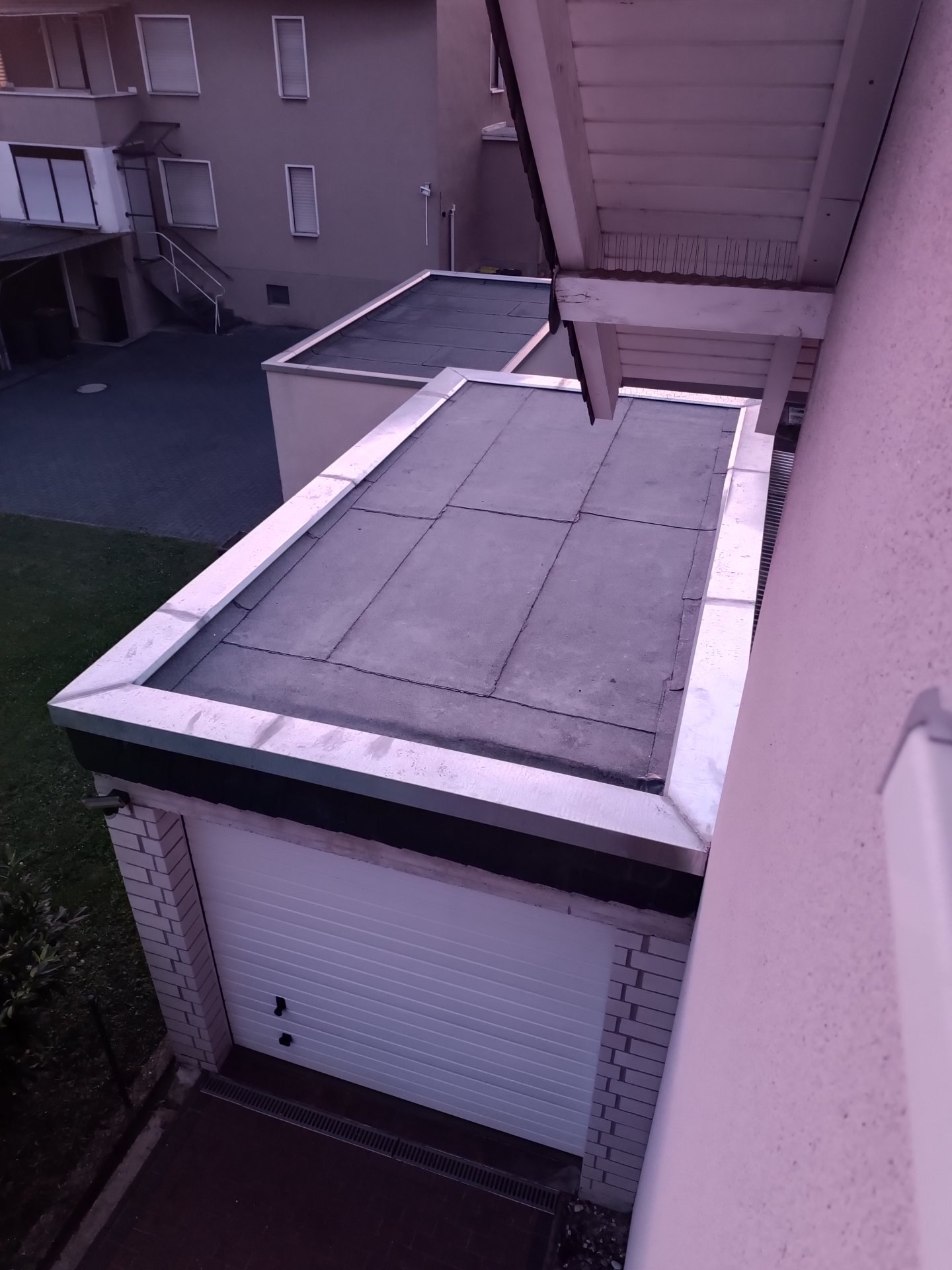

    Die Dachdeckerfirma war da. Sie werden auf ihre Kosten die Randabdeckung neu machen. Der Dachrand darunter wird überall noch einmal mit Holzbohlen 5 cm erhöht.
    Alternativ 3x5 cm übereinander, falls ich später ein begrüntes Dach möchte und einen noch höheren Rand brauche. In diesem Fall wird die Randabdeckung nach unten kleiner und es wird stattdessen eine dritte Reihe Schiefern angebracht.
    Das Gefälle des Dachs ist 2 Prozent.
    Dehnung der Abdeckung: Aussage es ist vorne nur gesteckt und daher kein Problem Auf dem Bild sieht es aber von oben geschweißt aus?
    Notüberlauf habe ich noch nicht angesprochen. Braucht man den zwingend, auch wenn der eigentliche Ablauf so wie hier direkt vom Dach nach außen führt?

    Das sieht gelötet aus , aber da kannst ja aus der Nähe einmal hin.
    Ja , es gibt nur eine Ausnahme und die ist nicht eindeutig geregelt 'untergeodnete Dachflächen bis 2 m² ' ca und wenn du begrünen willst funktioniert dies mit diesen Ablauf nicht , das solltest du dir überlegen, hier wäre ein DOM in der Sicke vermutlich optimal.
    ■ Nach DIN 1986-100 muss jede Dachfläche über eine Notentwässerung verfügen, sofern sie nicht planmäßig zur Regenrückhaltung eingesetzt wird und dafür ein statischer Nachweis erbracht ist.
    ■ Da es in der Vergangenheit andere Regelungen gab und auch die anzusetzende Regenspende mehrfach angepasst wurde, ist bei einer Sanierung von Dachflächen eine sorgfältige Prüfung der Leistungsfähigkeit der Primärentwässerung sowie der Notentwässerung nach den aktuellen Anforderungen erforderlich.
    In der Vergangenheit benötigten nur Flachdächer und innen liegende Rinnen eine Notentwässerung. Nach DIN 1986-100 [1] muss heute aber jede Dachfläche über eine Notentwässerung verfügen. Ausgenommen von dieser Vorschrift sind lediglich Dächer, die planmäßig zur Regenrückhaltung eingesetzt werden. Diese benötigen aber einen statischen Nachweis darüber, dass sie den auftretenden Lasten durch einen Jahrhundertregen standhalten. In der Regel sind dies Dächer aus Beton. Nur in diesem Fall kann auf eine Notentwässerung verzichtet werden.
    Quelle TGA
    Beachte bitte Notüberlauf darf nicht stranggeführt eingebunden sein , eine mögliche Variante wäre auch Speier insofern du eine entsprechende Fläche zur Verfügung hast.

    Und bitte nicht vergessen,,das die Abdichtung für die Dachbegrünung Durchwurzelungsfest sein muss.
    Gibt wohl auch Schutz Schichten die man in dem Fall wo es nicht so ist drüber legen kann,
    es sollte aber von Grundauf ab Oberlage Abdichtung Durchwurzelungsfest sein meiner Meinung nach.
