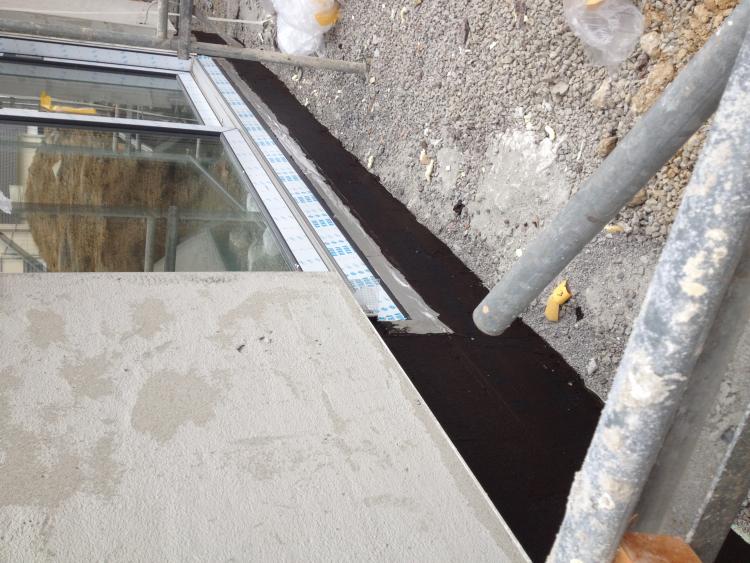

    wir haben neu gebaut und ich habe jetzt eine Frage zu der Abdichtung der Bodeneinstandsprofile welche unter unseren Hebeschiebetüren eingebaut wurden. Diese wurden nicht zusätzlich abgedichtet, was aus meiner Sicht wahrscheinlich jedoch notwendig wäre. Ich bitte euch daher um eure Einschätzung.
    Zum Aufbau. Die Hebeschiebefenster stehen auf Bodeneinstandsprofile direkt auf der Bodenplatte (nicht unterkellert). Die Fuge zwischen Bodeneinstandsprofil und Bodenplatte wurde mit ist_egal_band 100mm überklebt. Bis dahin wurde mit ist_auch_egal_masse abgedichtet. Siehe auch Foto. Darüber kam dann noch die Dämmung (welche auf dem Foto noch fehlt).
    Schon mal vielen Dank für Eure Hinweise.
    P.s.: Wie kann ich denn das Foto drehen? Leider finde ich hierfür keine Funktion.

    was sagt der detailplan aus???

    Danke für das PDF.
    Liegt aus eurer Sicht ein Mangel vor, oder gibt es auch Bodeneinstandsprofile welche nicht mehr zusätzlich abgedichtet werden müssen?

    Was wird denn vertraglich geschuldet, oft wird dieser Fußpunkt ausgenommen und ist vom "Dachdecker" abzukleben.
    Wir weisen in unseren Angeboten ausdrücklich darauf hin, dass wir diese Leistung nicht bringen; auch das einziehen einer Repanolfolie unterlassen wir, da der Dachdecker
    diese wieder abschneidet und seinen eigene klebt.

    Es ist doch nicht so schwer... Die Sohlenabklebung wird über die Stirnkante der Bodenplatte hinweg gezogen und verklebt, anschließend wird vom Fensterbauer das Dichtband geliefert und mit der Sohlenabdichtung & Vertikalabdichtung verbunden, wenn das Fenster Flächenbündig mit der Innenwandschale steht. Anschließend ist alles dicht und es entstehen auch keine Feuchtigkeitsbrücken.

    Kalle - am besten ist, wenn der fensterbauer den folienstreifen in der werkstatt gleich am fenster anbringt und der wird dann auf die abdichtung des schwarzen mannes aufgeklebt und ggf. in die klemmschiene eingebunden.

    Wir haben mit einem GU gebaut und daher solche Details nicht im Einzelnen vereinbart. Daher sollte doch die DIN die Grundlage darstellen, oder?
    Die Frage ist nur, ob der Stand auf dem Foto als Bauwerksabdichtung fachgerecht ist, oder ob die Kunststoffprofile nach DIN nochmals separat abgedichtet werden müssen (mal ganz egal von welchem Gewerk).

    Die DIN stellt immer die Grundlage da, da es a.R.d.T. ist. Die Frage ist nur wer die GOK geplant hat, diese festgelegt hat und evtl. nachträglich geändert hat.
