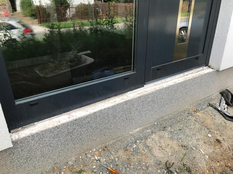

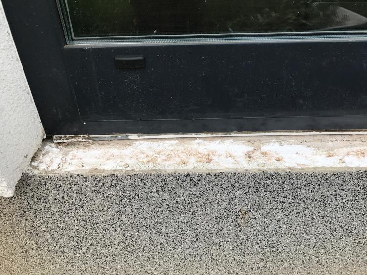

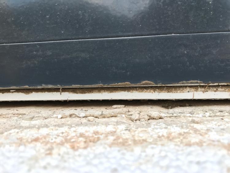

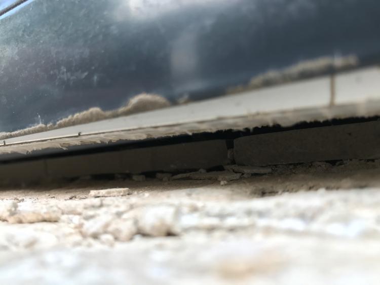

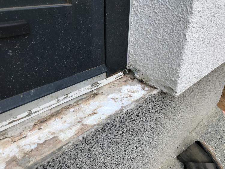

    ist bei der Hauseingangstür eine fachgerechte Abdichtung noch möglich?
    Es handelt sich um eine Schwedenbodenplatte. Der Bundsteinputz ist auf eine Faserbetonplatte aufgetragen wurden. Dahinter befindet sich die Styroporschicht.

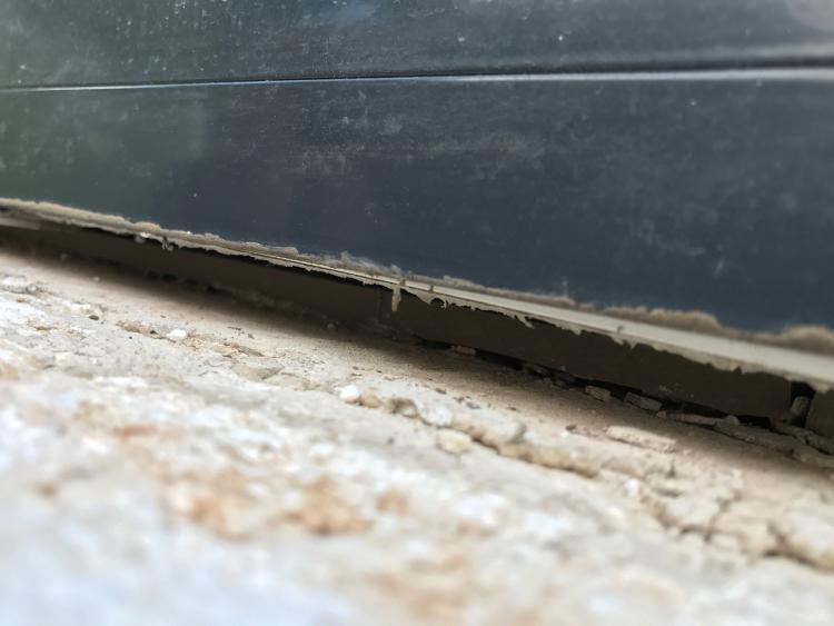

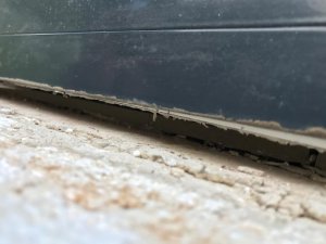

    Auf dem letzten Foto habe ich die weiße Leiste nach oben gedrückt und kann direkt die Fliesen sehen.
    Kann mir auch einer sagen welche Aufgabe diese weiße Leiste hat?
    Danke für eure Hilfe.

    leider ein Klassiker. Eine Türe sollte geplant und dann ausgeführt werden.
    Wenn ich das richtig verstehe, dann würde die Oberseite der Dämmung momentan den Gehbelag bilden.
    Geht so dann aber nicht.
    Die Abdichtung fehlt auch, geht so auch nicht.
    Einmal planen was genau für ein Belag wo hinsoll und dann die Teile wieder entfernen die für eien fachgerechte Montage entfernt werden müssen.
    Was die weiße Leiste angeht....kann ich nicht sagen.

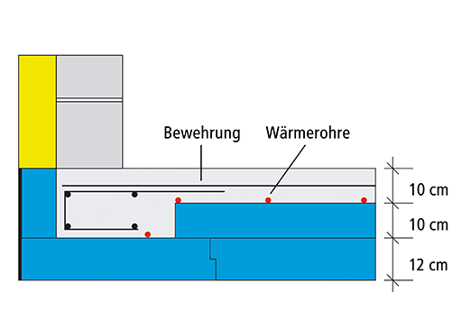

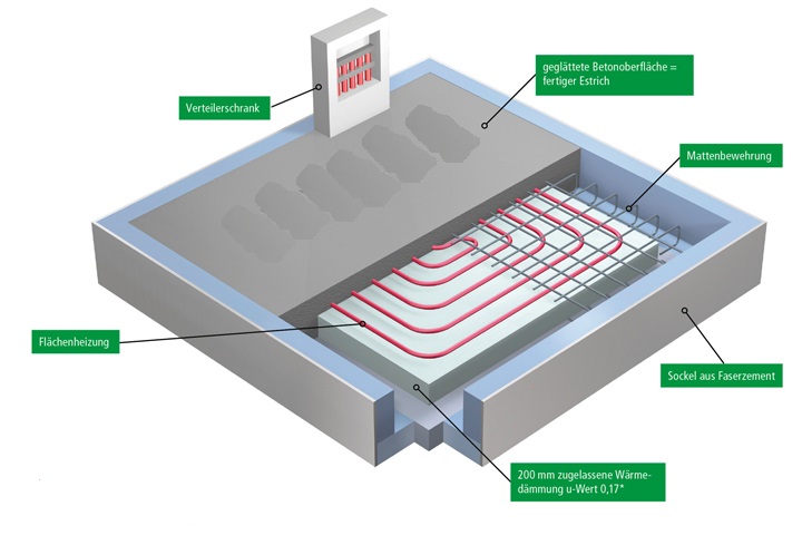

    Hallo Andybaut,
    hier ein Bild von einer solchen Bodenplatte.

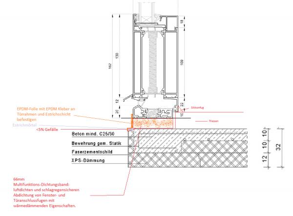

    und so sieht in unserem Fall der Wandanschluss aus.

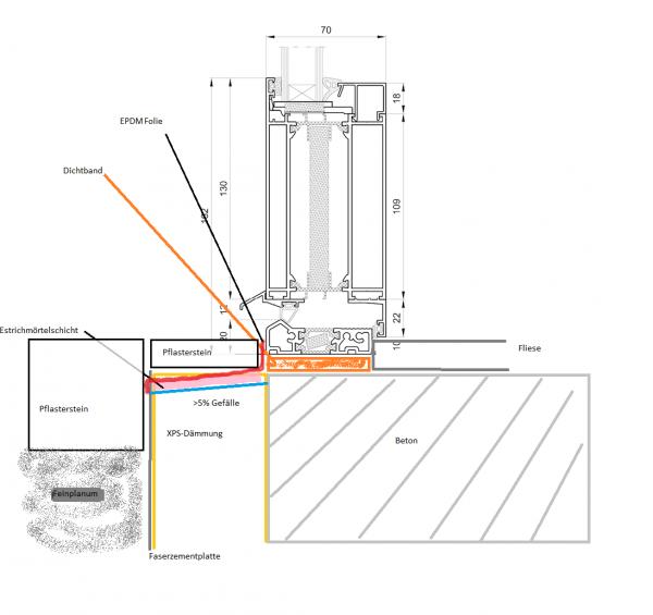

    Ich würde jetzt wie folgt vorgehen.
    • >5% Gefälle beim Styropor herstellen
    • auf das Gefälle eine Estrichmörtelschicht auftragen
    • weiße Leiste entfernen
    • 6,5cm dickes Quellband zwischen Tür und Estrichschicht führen
    • EPDM-Folie an Tür und Estrichschicht mit EPDM-Folienkleber anbringen

    ich würde mir definitiv eine Zeichnung machen :-)
    Ich kann´s dir so nicht sagen ob das funktioniert.
    Danke für die Details. Das kannte ich noch nicht. Eine FBH in einer Betonbodenplatte ja, aber die Ausführung für ein Wohnhaus ist mir neu.

    Ist so ein "In-Ding" besonders im Haustechnik-Forum - bin kein Fan davon.
    Aber nicht nur eine nicht-mögliche Abdichtung ist hier zu sehen, sondern auch kein luftdichter Anschluss innen - da wird auf Teufel komm raus auf die Wärmedämmung geachtet, aber einfachste Sachen wie der luftsichte Anschluss werden vergessen. Wie das wohl an den restlichen Elementen ausschaut...

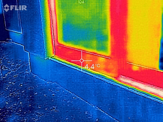

    Hier wäre eine Detailzeichnung.
    Hoffe das man es erkennen kann was gemeint ist. :)

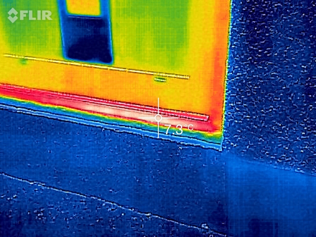

    Hier noch ein Wärembildaufnahme von der Tür im Winter.

    da passt was nicht. Der Überstand ist gebaut wesentlich größer wie im Detail.
    Außerdem musst du auch einzeichnen was nun als "Vorplatz" gebaut werden soll.
    Ist ein großer Unterschied ob da gepflastert, betoniert, oder ein Stahlbau oder oder kommt.
    In der Werbung habe ich was von "ohne Estrich" gelesen. Das Detail sieht mir aber nach "mit Estrich" aus.
    Fragen über Fragen, daher eine Zeichnung was jetzt wie genau aussieht und was wo genau hinkommen soll, sonst wird das nix.

    Vor allem: Wo ist das ominöse Dichtband, was dort eingezeichnet wurde? Ist ja nun auch zu spät dafür...
    Wenn Du die Fliesen von außen sehen kannst, ist das dämmtechnisch ne Katastrophe - egal, was das Wärmebild nun aussagen soll.

    Ja es ist nicht im richtigen Größenverhältnis.
    Es soll gepflastert werden.
    Ja es ist kein weiterer Estrich draufgekommen. In der Zeichnung soll das die Fliese darstellen. :lock
    Werde es nochmal zeichnen.
    Das Bild von der Wärmebildkamera war nur interessehalber.
    Das Dichtband ist nicht vorhanden das ist richtig, darum will ich es ja dazwischen anbringen.

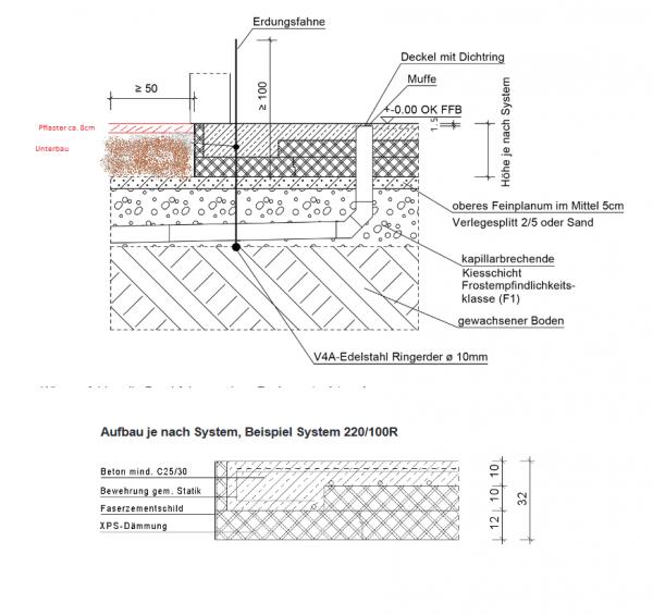

  11. #11 morpeuse, 08.08.2017
    morpeuse
    morpeuse
    20.11.2014
    14
    IT
    MD
    Ich hoffe das es jetzt besser ist. :)
  12. #12 Andybaut, 08.08.2017
    Andybaut
    Andybaut
    02.04.2015
    5.127
    324
    Baden-Württemberg
    und genau das ist das Problem.
    Die Dämmung ist kein geeignetes Auflager für eine Belag.
    Die quetscht sich weg und alles ist später schief und schepps.

    Es ist schon ein Unterschied ob ich auf einen flächigen XPS ein Pflaster draufmache oder ob ich da einen dünnen Streifen habe und dahinter ist die Festigkeit wieder eine andere.
    Klar kann man da einen Stein drauflegen.
    Aber wann der Stein das kippeln anfängt weiß halt leider niemand.
    Deswegen ist das erste Detail im Prinzip ja auch OK. Die Türe ist so weit vorne, dass die Dämmung keinen Druck abbekommt.
    Bei dir ist nun aber die Türe so weit hinten, dass man das nicht mehr sauber hinbekommt.
    Nun gibt´s zwei Möglichkeiten.
    V1: Steine drauf und warten bis es mal kippelt
    V2: Dämmung weg und eine Wärmebrücke akzeptieren.

    Die weiße XPS-Platte liegt auf der blauen XPS-Platte und diese wieder auf dem verdichteten Frostschutzkies
    Den Anhang 61089 betrachten
    ca.2cm Platz ist dazwischen. Man kommt ran um es unter den Rahmen zu kleben damit es dann aufquellen kann.
    Ja vollkommen richtig es ist seine Aufgabe. Seine Aussage war: "Fensterbrett und Silikon drauf das dichtet das ab."
    Da die Antwort leider unzureichend und fachlich einfach Falsch ist werden wir hier gegen den Fensterbauer vorgehen.
    Nur da die Pflasterarbeiten anstehen muss eine Lösung gefunden werden um weiter zu machen.
