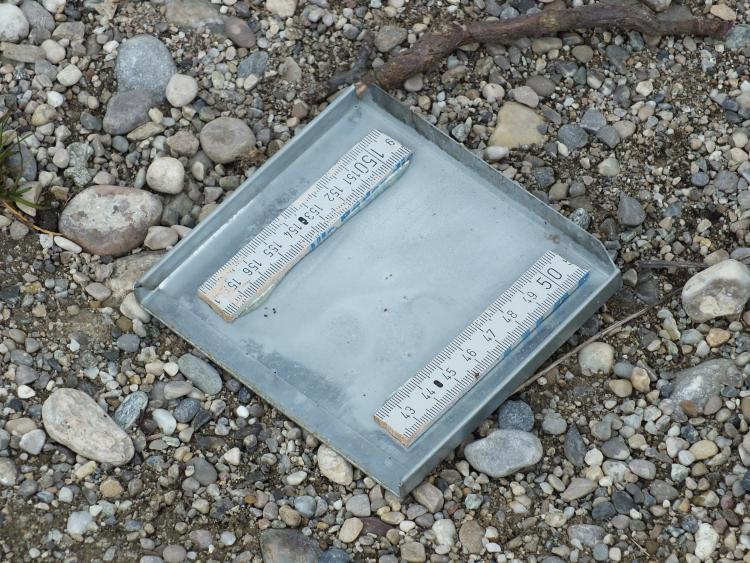

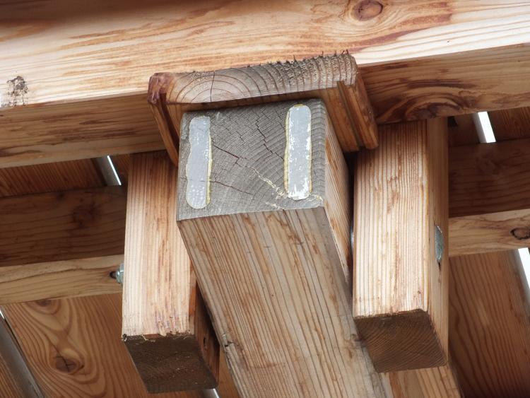

    Mit diesen Blechabdeckungen aus Titanzink sollten die Stirnseiten unserer Balkonpfetten vor der Witterung geschützt werden:
    Ist so eine "Befestigung" durch Ankleben üblich und fachgerecht? Der Spengler behauptet ja. Ich habe so einen Murks bisher nicht für zulässig erachtet. :mauer
    Der GÜ will jetzt aufgrund der Mängelanzeige, dass der Spengler die Bleche auf "Kulanz" mit Spenglerdichtschrauben aus Edelstahl anschraubt.
    Eigentlich hätte ich mir die Mängelanzeige gerne gespart, aber da insgesamt 20 solche Bleche angeklebt wurden und diese durchaus auch jemanden auf den Kopf fallen könnten, habe ich eine fachgerechte Anbringung verlangt.

    is da ein Zollstock als Unterlage reingeklebt? ernsthaft?

    Ja! :yikes Der Spengler sagt, bisher hätte das immer gehalten! :mauer :mauer :mauer

    Was ist denn das eigentlich für ein "Unterleger" auf dem Träger?

    Deshalb ist mir inzwischen auch egal, ob ins Stirnholz geschraubt wird oder nicht - der Balkon muss sowieso komplett neu gemacht werden, egal was bei Gericht 'rauskommt. Wahrscheinlich müssen auch die Träger abgeschnitten werden, weil diese in die Holzdecke laufen und nur sehr unzureichend vor Witterung geschützt sind. Der "Unterleger" ist Teil des konstruktiven Holzschutzes - wie man aber an den Verlaufsspuren sehen kann, wenig erfolgreich, da zu weit ausgeklinkt...

    Nix Stirnholz, der klebt vorher einen Zollstock drauf und schraubt dann in den Zollstock. :mega_lol:

    Darum ja auch die Meterstäbe [Einbau in Teillängen] als Abstandhalter, damit es keinen Kontakt zwischen Blech und Stirnholz gibt. Quasi damit eine Hinterlüftung entsteht. Geschützt werden soll das Stirnholz vor Schlagregen / direkter Sonneneinstrahlung - wenn überhaupt.

    @ TS: Spenglerschrauben weil die Kappen abfallen? Ich würde die Kappen ganz weg lassen. Woraus geht hervor, dass ich Hirnholz im besonderem Umfang vor Witterung schützen muss? Ein ungeeignetes Holz wird damit nicht weniger ungeeignet. Der Fehler liegt wenn dann schon an der Materialwahl, wenn man gezwungen ist etwas für welchen Anwendungszweck auch immer zu schützen. Es dürfte sich sogar so verhalten, dass durch den Abstand erst recht eine Beaufschlagung mit Tauwasser einstellt. Dann ist sie gegen Schlagregen geschützt im Tauwechsel aber voll ausgesetzt. Denn wo keine Luft ist, da kann an metallischen Oberflächen auch nix kondensieren.
    Man kann sich eher fragen ob die Arbeit überhaupt Not getan hätte und ob du sie hättest bezahlen müssen.
    Die Befestigung mittels Spenglerschraube dürfte genauso wenig Gehalt haben wie das Ankleben! Die Maßnahme gehört hinterfragt und mit Sinn befüllt werden - meiner Meinung nach.

    Spenglerschraube = Loch = Undichtgkeiten Wenn das Werk aber den Anspruch an Schutz und damit Dichtheit stellt ist eine Durchdringung ja irgendwie fehl am Platz. Direkte Befestigungen bei Blecharbeiten sind in der Regel nicht zulässig. Nur in Ausnahmen geduldet aber weiterhin nicht gern gesehen. In vertikalen Flächen ist das nicht soooo schlimm - also muss man über die Schraube keine Wissenschaft anfertigen. Sinnvoller wäre aber wohl ein Deckanstrich der ungenügenden Balkenkonstruktion, der wohl auch über die DIN definierbar wäre, wenn hier sträflich falsches Holz zum Einsatz kam. Konstruktiv hätte man es auch anders lösen können. mit einer ggf. Abdeckung, die steil genug geneigt ist und soweit übersteht, dass der Balkenkopf restlos vom Wasser verdeckt ist. Ob das nötig wäre, da soll sich jemand drum bemühen der dafür bezahlt wird :)
