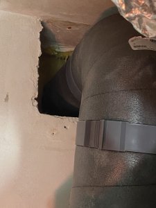

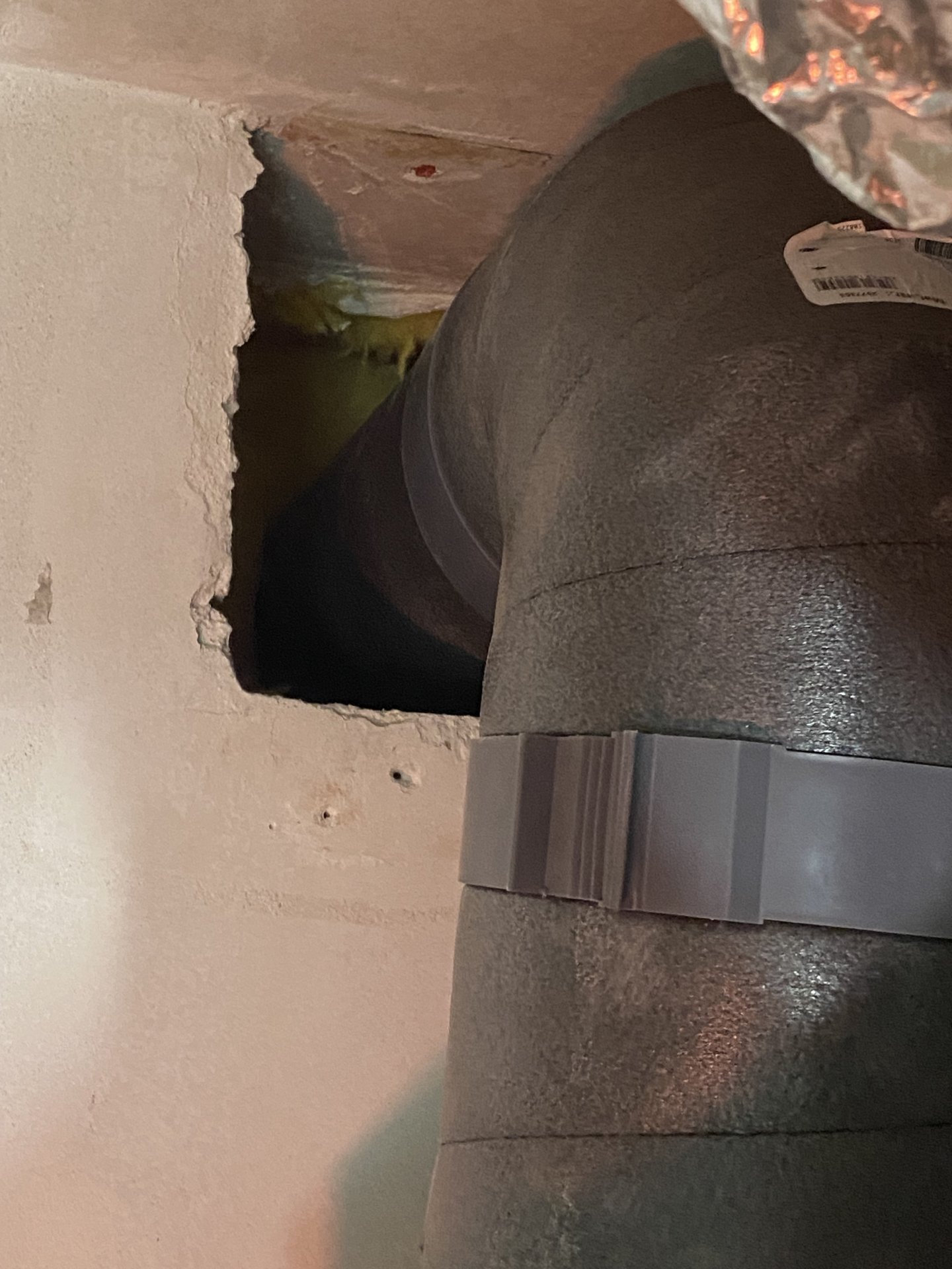

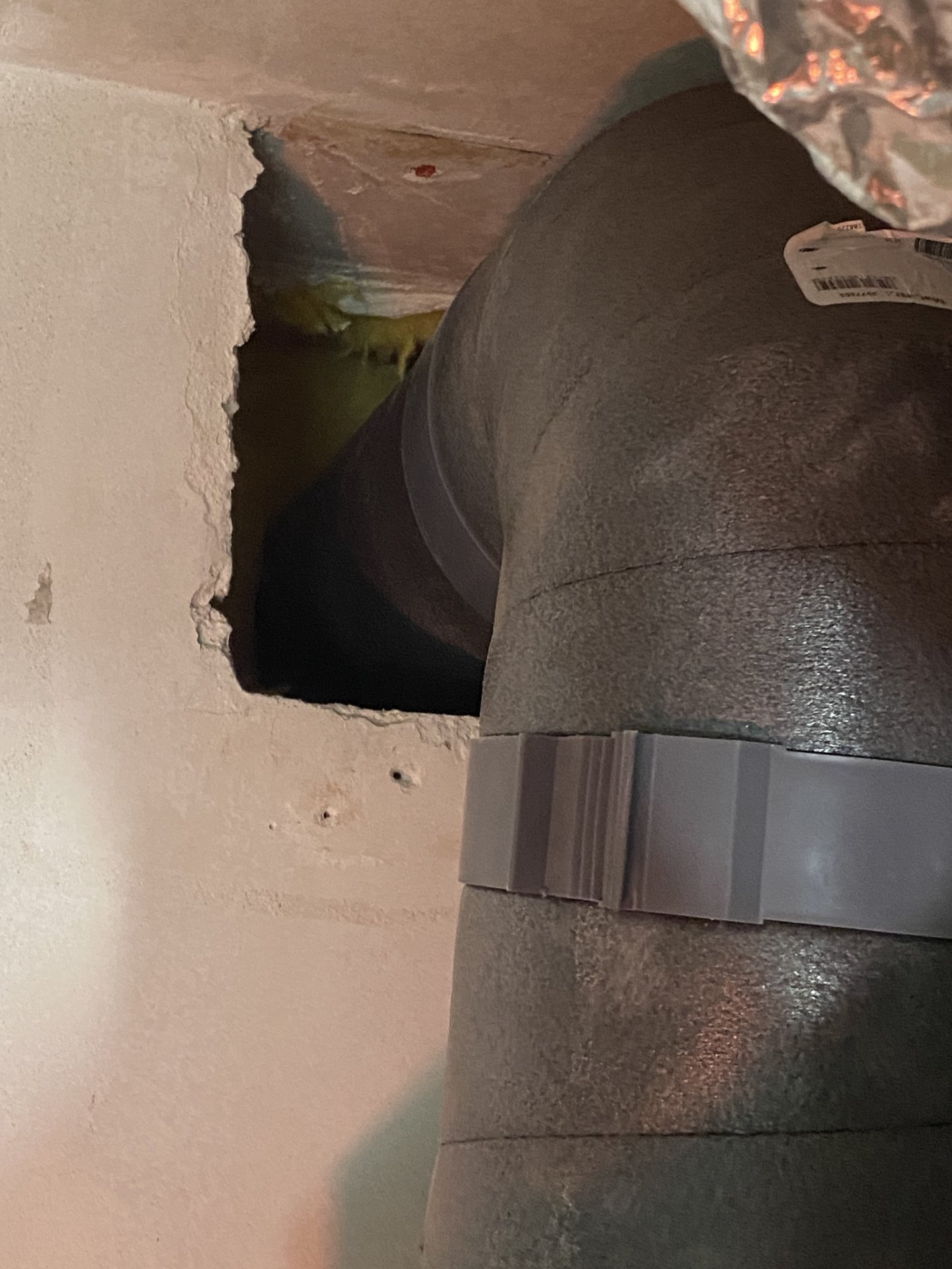

    Moin,
    wir haben im Zuge unseres Neubaus eine Lüftungsanlage bekommen. Bezüglich der Wanddurchführung kam heute vom Installateur nun die Rückfrage wieso bei uns den ein großes rechteckiges Loch im Mauerwerk ist. Normalerweise würde man wohl immer eine Kernbohrung machen und die Rohre dann passgenau durchführen.
    Bei uns stellst sich nun die Frage der Abdichtung um die Rohre. Wir haben ein Zweischaliges Mauerwerk. Wie würdet ihr nun die Lücken abdichten? Zurzeit kann ich ins Zwischenmauerwerk greifen. Bauschaum würde ich tendenziell nicht präferieren; die Öffnung liegt direkt neben dem Nebeneingang im Durchgangsbereich.
    Empfehlung vor Ort war; Rohre wieder ab. Y-Tong von innen rein; trocknen lassen und dann Kernbohrung.
    was denkt ihr?
    viele Grüße
    Max

    Du kannst auch den Stein zum jetzigen Loch grob passend aussägen, einmauern, die restlichen verbleibenden Fehlstellen mit Mörtel füllen und dann verputzen. Ich würde mir da keinen so großen Stress machen.
