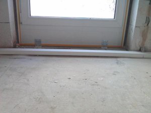

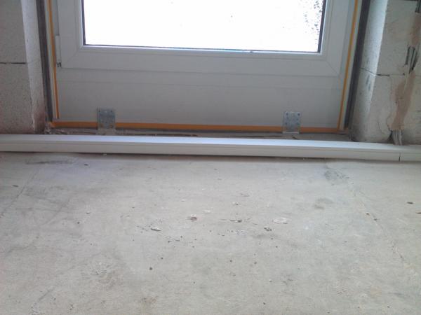

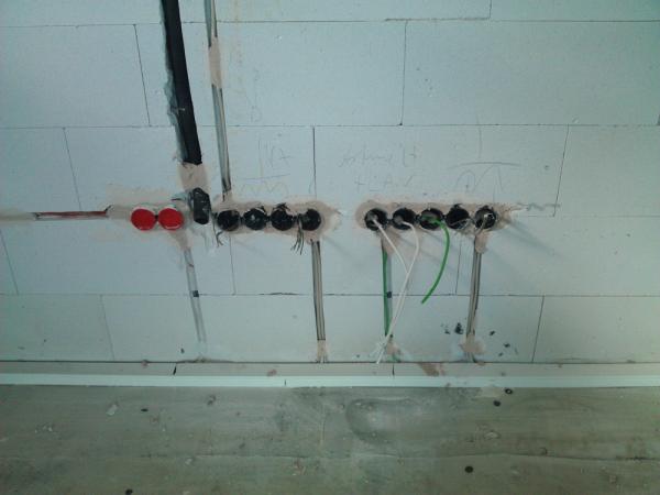

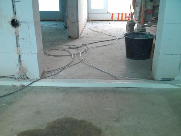

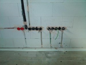

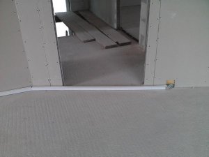

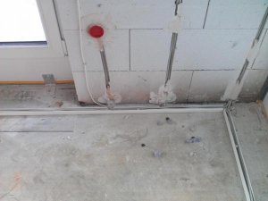

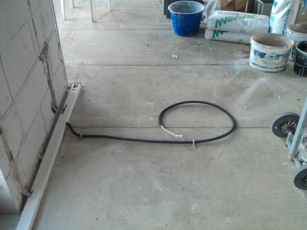

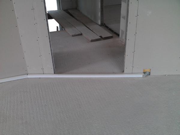

    Ich hätte ne kurze Frage zu der Elektroinstallation in unserem gerade im Bau befindlichen EFH. Ist die Art der Kabelverlegung auf dem Rohfußboden wie in den Bildern dargestellt so korrekt?
    Elektroinstallation-1.jpg Elektroinstallation-2.jpg Elektroinstallation-3.jpg Elektroinstallation-4.jpg Elektroinstallation-5.jpg Elektroinstallation-6.jpg
    Was mich ein wenig irritiert ist, dass die Kabel in normalen Kabelschächten und nicht in überall in Schutzrohren verlegt sind. Oder ist das nicht notwendig? Sowohl der Eli als der GU sind der Auffassung, dass das so i.O. wäre. Was sagen die Fachleute hier?
    Achja, der spätere Bodenaufbau wird ungefähr so aussehen: Rohfußboden (mit den Kabeln) - Dämmschicht - Fußbodenheizung - Zementestrich. Im EG eine Stärke von 18cm, im DG 15cm.
    Vielen Dank für eure Antworten!

    Nein, das ist nicht in Ordnung.
    Und zwar vor allem wegen der Lage (fehlender Randabstand für Estrich-Auflager).
    Ob die enorme Häufung elektrisch berücksichtigt wurde (also höhere Leiterquerschnitte benutzt wurden), dürfte fraglich sein.
    In Deiner Auflsitung fehlt die Ausgleichsschicht (es ist nicht zulässig, diese enorme Kanaldicke in der Dämmschicht auszusparen).
    Bei den Fernmeldeleitungen (hier: Netzwerk und Antenne) fehlt die nach DIN erforderliche Auswechselbarkeit (Verlegung mit Schellen statt durchgängig in Rohr). Das könnte aber vertraglich abbedungen sein (falls Ihr so risikobereit wart).
    Fazit:
    Man sollte das von einem Sachverständigen (für Elektroinstallation UND für Estriche) durchsehen lassen!

    Bzgl. des fehlenden Randabstands (zur Wand?): Ist dies in irgendeiner Richtlinie / DIN-Norm festgelegt, so dass ich zumindest damit versuchen könnte den GU / Eli von der Richtigkeit meiner Bedenken zu überzeugen? Primär war ich bisher nur über den Kabelkanal verwundert, der meines Erachtens nach nicht genug (Tritt- / Belastungs-) Festigkeit bietet und ich deswegen später Risse im Estrich / den Fliesen befürchte. Daraufhin meinte der Eli, dass man die Kabelkanäle auch vor dem Estricheinbau wieder entfernen könne, da das NYM-J Kabel geeignet sei, direkt auf den Rohfußboden unter die Dämmung verlegt zu werden. Hätte er damit recht?
    Meines Wissens nach wurde nichts hinsichtlich der Auswechselbarkeit von Fernmeldeleitungen vertraglich vereinbart oder aber gestrichen. Wenn es jedoch gem. einer DIN Richtlinie vorgesehen ist, müsste es ja auch so ausgeführt werden, oder?
    Hmm, was ist deines Erachtens nach bei der Fenstermontage problematisch?

    Präziser:
    Der Kanal ist dort zwar prinzipiell zulässig, aber eben NUR, wenn einerseits geometrisch berücksichtigt wird (also gebundene Ausgleichsschicht in Kanaldicke aufgebracht wird und erst darauf die Dämmung). Und andererseits die thermisch sehr schlechte Verlegeart berücksichtigt wird (mehrfache Häufung, Anordnung in Kanal in Dämmung), also höhere Leiterquerschnitte verwendet und/oder die Stromkreise deutlich niedriger abgesichert werden.
    Beides sehe ich hier NICHT.
    Daher SO nicht zulässig!
    Jein. Sie dürfen dort zwar "nackt" liegen, müssen aber ab der Verlegung, WÄHREND der Ausführung der Folgegewerke UND später vor unzulässigen mechanischen Einwirkungen geschützt sein. Ohne Rohr etc. ist das in der Praxis nicht zu gewährleisten.
    Fazit:
    Man ist dabei, Dich elegant über den Löffel zu balbieren und Du kannst dem selber nichts entgegensetzen.
    Daher hole Dir UMGEHEND einen Fachmann zur Bauüberwachung!
    Der kostet zwar etwas Geld, spart das aber locker wieder rein...
