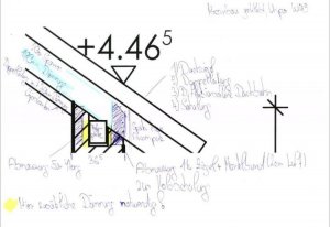

    kurz die Rahmenbedingungen:
    Neubau 2016 - Massivbau, Aussenwände geklebt mit W09 Ziegel
    Dachstuhl mit 20er Sparren, darauf Schalung, Diffusionsoffene Dichtbahn, Doppellattung und Doppelfalzziegel.
    Nun sind wir aktuell kurz vor dem Dachdämmen, sowie anschließend Dampfsperre und Gipskarton verlegen.(Aussen noch nicht verputzt, innen schon)
    Wir würden zwischen den Sparren mit 180mm Mineralwolle Dämmen, nach der Dampfsperre dann noch mit 30 mm Glaswolle
    Die Fußpfette ist aussen mit 11,5 Ziegel abgemauert+Mörtelband bis 2cm unter die Schalung, sowie innen mit 5er Ytong.
    Muss/Soll in diesem Bereich noch zusätzlich gedämmt werden? Wenn ja mit was?
    Ich habe versucht dies in der Skizze anschaulich dazustellen(GELB)
    Für Eure Meinung wäre ich sehr dankbar, bei uns zuhause gehen nämlich die Meinungen dazu auseinander.
