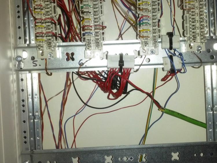

    der Elektriker hat verschiedene KNX-Busleitungen (EG/OG/außen etc.) auf LSA+ - Leisten
    gelegt. Diese Busleitungen hat er nun (siehe Foto) in Wago-Klemmen, die mit Kabelbinder
    befestigt sind, zusammengeführt.
    Haltet ihr das für fachgerecht?
    Gruß Alfons

    max. für funktionsgerecht, fachgerecht sieht anders aus, aber für Elektriker im fortgeschrittenen Alter gibt es da wohl keinen so großen Unterschied.
    Wenn er die LSA+ - Leisten auch montiert und beschalten hat ..... auf dem Bild ist nicht wirkl. viel zu erkennen, außer dem Provisorium mit Kabelbindern und einer frei hängenden Busleitung.

    als eine Bus-Installation würde ich das nicht erkennen können, das sieht eher nach sternförmiger Verlegung aus der HVT heraus aus?

    Ein (logischer) Datenbus muss nicht immer (physikalisch) linienförmig sein (ist er sowieso nie ganz, spätestens die Teilnehmeranschlüsse sind kurze Stiche). Es ist zwar aufgrund der auftretenden Reflexionen an den Verzweigungen vorteilhaft, aber nicht zwingend notwendig.
    Beim KNX TP1 ("EIB") ist eine beliebige Topologie, Linie, Stern, Baum, gemischt erlaubt (nur kein Ring). Und das nutzt man in der Praxis auch, da sowohl eine reine Stern- als auch eine reine Linienverkabelung für mehr Leitungslänge sorgt.
    Noch nicht soviel KNX verlegt, wa?

    weil (meine vermutung ohne lesen der datenblätter) bei einer LSA Leiste auf jeder Seite maximal eine Ader ran darf. Somit geht das mit dem Brücken direkt an der LSA Leiste nicht auf. du könntest nur 2 miteinander verbinden, aber nicht mehr weiter gehen
    das wird julius damit sicherlich meinen

    Vielleicht stoert sich Julius an den unterschiedlichen Leiterquerschnitt/-durchmesser (TK 0,6, KNX 0,8)? (Wobei manche Hersteller der LSA-Leisten bis 0,9 als zulaessig angeben)
    Vielleicht gefaellt ihm die Idee, auf einer Seite die ankommenden Leitungen aufzulegen und auf der anderen Seite einen ungeschnittenen Leiter durchzuverdrahten, nicht...
    Vielleicht haelt er KNX-Busklemmen, Reiohenklemmen fuer besser geeignet...
    (Das die Idee, alles in den zentralen Schaltschrank zu ziehen, und dann busartig zu verknoten nicht im Sinne des Bus-Erfinders ist, sollte aber schon klar sein. Der Grundgedanke "Busleitung spart Verkabelung" wird da irgendwie ad absurdum gefuehrt.)
